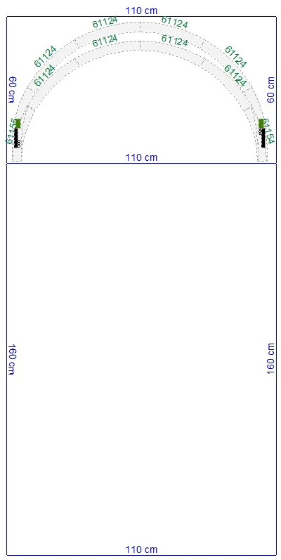

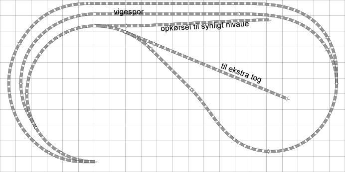

Jeg har lavet et ide forslag i "anyrail" som jeg vil prøve at smide ind nu her. Jeg er ikke helt tilfreds, men som nævnt mange gange er det sgu lidt svært når man vil have massere af action og landskab på meget lidt plads....
Hvad tænker i om dette?MEGET lille roco bane ide synlige spor.Billede

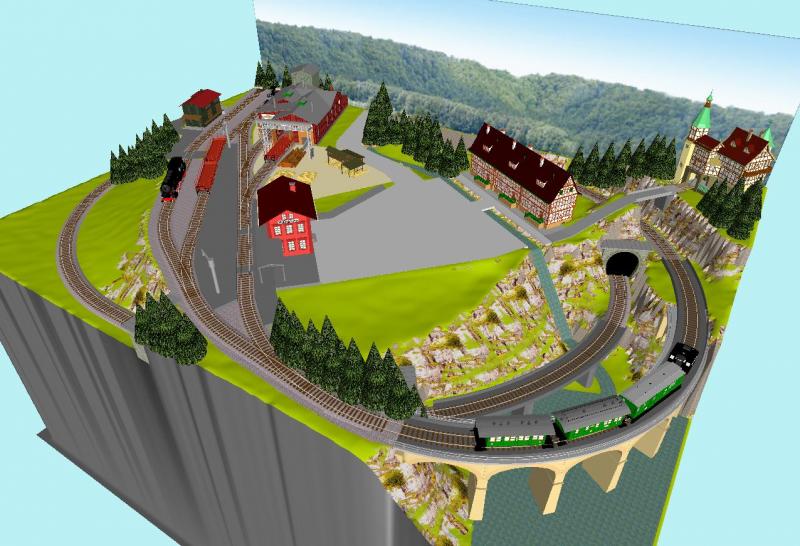

Hej Charlie,
Du vil have fantatisk meget med på fantatisk lidt plads Smile Jeg har engang designet en punkt til punkt bane på 110cm x 160cm. Godt nok i Märklin C - men den kan nok godt "oversættes" til Geoline ret hurtigt.
Så her er der måske lidt du kan bruge som inspiration...

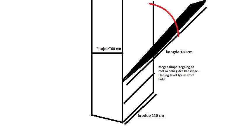

Jeg kan ikke rigtigt komme med tegning over rummet, da vi endnu ikke ved helt hvad der skal være derinde. Det kan også være jeg ender med at lave en "hejse - bane" i loftet, som kan blive lidt større??? men min erfaring med dette princip er ikke den bedste + anlægget bliver MEGET støvet og er sårbart på denne måde og sidst men ikke mindst så har vi kune 230 til loftet, så et anlæg der fx blir 60 cm højt, kommer til at fylde godt "nedad" i højden.
Jeg har lavet en hurtig, dårlig tegning, der måske tydliggøre en smule, hvad det er jeg mener med anlægsstørrelse og princip, for den måde jeg vil bygge på? Jeg har som tidligere nævnt lavet det før med stor succes, det virker bare! Wink Anlægget bliver hængslet i den ene ende, og vipper ned i vandret plan på et par ben ved brug og lukkes så "op og ind" i reolen, når det ikke bruges. Dette fordre selvfølelig at ALT på banen sidder fast og at alt bevægeligt/rullende matriale/biler mm. fjernes når anlægget skal klappes op/lukkes. Men det er fint nok.
Jeg håber tegningen giver mening og at du kan/vil, komme med flere forslag en det fine du har sat ind her. Den minder en smule om "mini ægget" det har jeg også overvejet at lave???
Vi ses!
Charliehurtig skitse af princippet bag "reol - klap - anlæg"

Jeg tror ikke din bane kan lade sig gøre. Selvom du ikke har noget imod stigninger, der er væsentlig stejlere end 3% ,får du problemer i det øverste højre hjørne. Endvidere er det svært at komme ind til de to stikspor på den øvre station. For nu bare at nævne et par eksempler.
Sådan som jeg læser din tegning vil du i princippet have følgende plads til rådighed:
Er det rigtig set? Hvis ja har du mulighed for at lave en skyggebanegård på reolen, hvor det rullende materiel kan stå, når banen er klappet op.

Hej Lars prøv lige at kikke på tegningen igen! Som jeg ser det har du kun 110 cm og ikke 160 cm i bredde.

Det kigger jeg lige på - Jeg har vist læst tegningen forkert Smile. Hvis klappen er hængslet på yderst på reolen så er der et området på 60cm x 110cm til en skyggebanegård - det kan få banen op på en samlet længde på 240cm. Hvis anlægget drejer om en pind yderst på reolen er der ikke plads til at gå i højden bagerst og længden er så sikkert 160cm samlet.
Onkel Editor er nu kommet frem til følgende tegning...altså hvis scenario 1) er det rigtige.. Smile

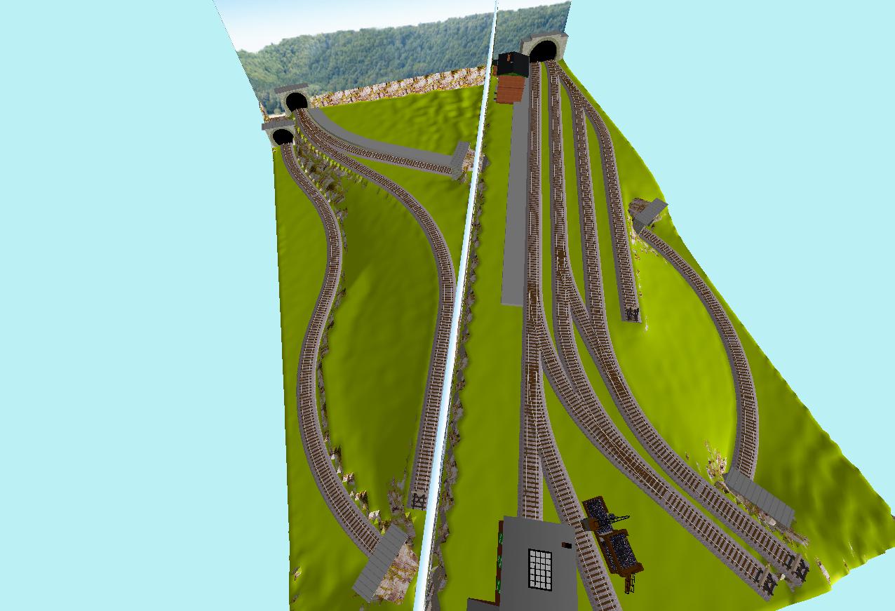

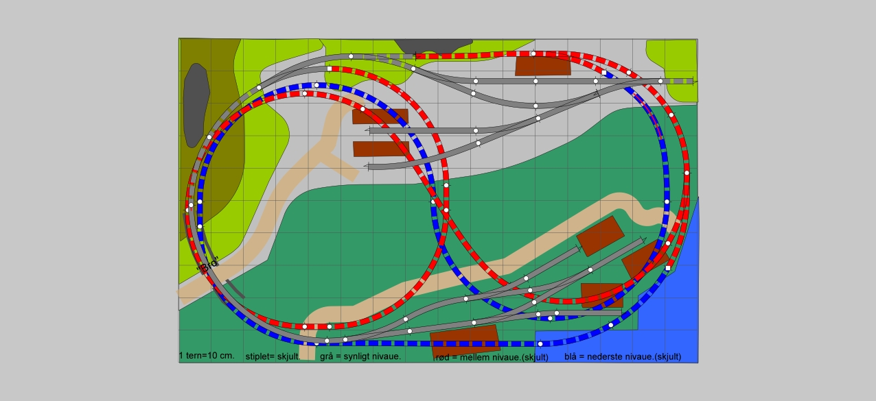

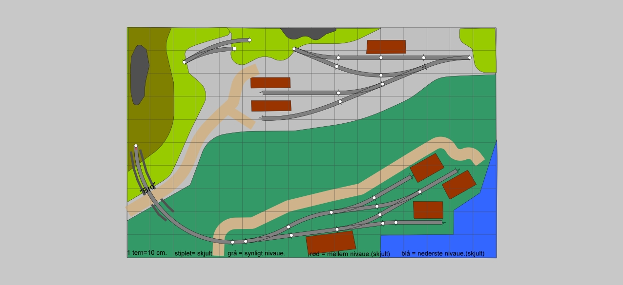

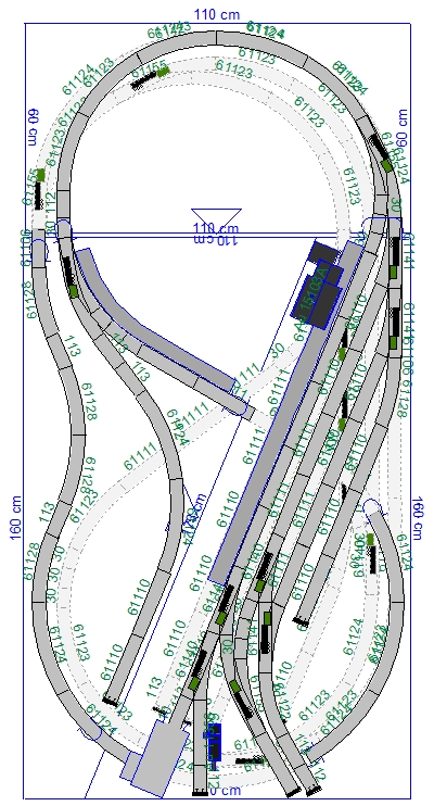

Her er så et forslag til hvordan skyggebanegården kan komme til at se ud. De øverste 60cm x 110cm er placeret inde i reolen i ca. 65cm højde...
Hej allesammen,
Og her er så resten af anlægget. Når anlægget klappes ned sættes der en baggrund ned bagerst og ned gennem anlægget bliver der også placeret en "scenic divider". Den ene del af anlægget er banens endestation, der har fået en del spor med omløbsmulighed og et lille maskindepot blev der også plads til.
Den anden halvdel er mere præget af landskab - her ligger der et lille trinbræt og et stikspor ind til den lokale grusgrav eller et savværk. Bagved trinbrættet kunne man eventuelt placere et bjerg med en borg på toppen.

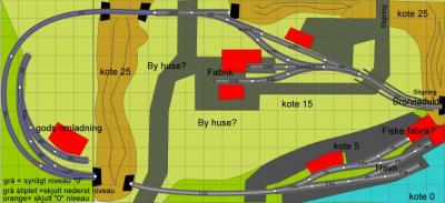

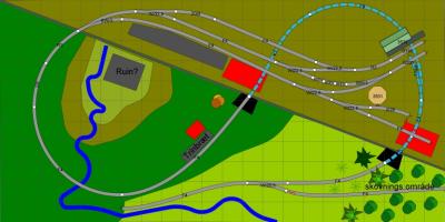

Lars du er GENIAL! Det ser super godt ud det du har lavet..... Meget flot. Jeg tror sgu det blir noget ala det jeg laver!
Du har ret mht. at der bliver et hul i bundpladen, som vil gøre at jeg kan komme til på skygge spor ved uheld. Ved den tidligere bane jeg havde, efter samme princip, havde jeg også udnyttet den "faste" hylde til en del af en cirkel på nederste spor, når jeg så havde klappet pladen ned og brugte anlægget havde jeg bygget en "landskabs plade" som jeg satte ned dér i det bagerste hul. Denne skjulte det nederste spor OG færdiggjorde landskabs illusionen. Smart ikk? Griner...

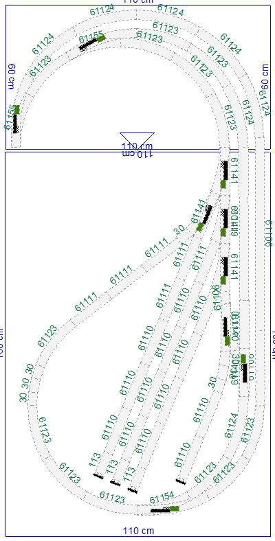

Jeg er næste flov over at vise hvad jeg har fået flækket sammen som idé, men som du selv har skrevet, Ja så vil jeg gerne have RIGTIGT meget på ingen plads, så jeg viser den lige alligevel.
Måske ender jeg med en kombi af din og min egen idé? Jeg er ihvertfald bleve MEGET inspireret af det kunststykke du har lave! TAK jeg skylder en omgang!!!!
Kom meget gerne med flere ideér og kommentarer.
CharlieBilledeBillede

Det oplæg du er kommet med Lars, der er der 2 etager "tog spor" på den faste hylde ikke???? Dvs. at jeg skal lave en flytbar plade hvorpå det øverste spor er monteret, hvis jeg forstår det rigtigt ikke??? Hvis denne plade ikke kan flyttes kan man jo ikke lukke/vippe pladen op, er vi enige???
Har du brugt Roco eller Mærklin skinner?
Ps. den model jeg har lavet, tænker jeg giver en smule mulighed for "udfordringer" hvis en af mine unger skal køre med, forstået på den måde at der er muligheder for at en af os står for transport mellem havn/fiskefabrik og omlæsse plads og den lille fabrik oppe i byen, mens den anden køre rundt med et lille passager tog, med morgen medarbejdere til havnen, eller fabrikken eller???

Ja - der er to etager bagerst og det betyder, at for at banen kan klappes op skal den øverste del med sporskiftet tages af. Denne del kan laves som en bro, så man stadig kan nå ned til skyggebanegården, hvis der går noget galt der. Du kan også vælge at lade anlægget dreje om en pind ved reolens ydre kant. For at spare vægt ville jeg nok bygge anlægget som et rammeanlæg og dermed undgå en tung spånplade.
Jeg har brugt Roco Geoline overalt. fordi dette systems geometri passer godt til mindre anlæg.
Hvis du vil have mere at lege med kan du overveje at dække den korte frie strækning på den højre side af anlægget til. Så bliver der plads til et savværk der. Her bliver opgaven så at køre træstammer fra landskabsdelens sidespor hen til savværket og efter forarbejdning skal de færdige produkter køres ud i den vide verden (=skyggebanegården).
En havn kan jeg ikke rigtig få indpasset på anlægget - men på den venstre del må det være muligt at lægge ind flod ind - eventuelt med et vandfald oppe fra borgen...

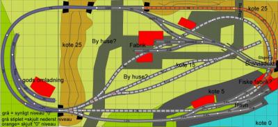

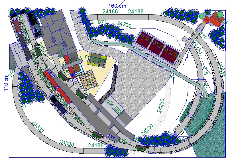

Hej igen Lars.
Så tror jeg sgu at den er ved at være der! ; ) Jeg overvejer også at lade anlæget vippe over en pind, som du skriver,det har jeg ikke prøvet før. Jeg skal lige have styr på hvor meget det betyder ift. højden af det samlede anlæg helt inde hvor pladen slutter???? Umiddelbart tænker jeg at det ikke kan være ret højt? og med den begrænset plads jeg har til rådighed skal jeg også tænke i højden Wink Jeg bliver nok nød til at undværre havnen øv, men så blir der noget flod/vandfald og sikkert også sø.
Jeg har smidt et par simple anyrail tegninger med. kommenter MEGET gerne!
Ps. Jeg skylder en omgang.......................... Jeg tror også jeg får brug for et el råd eller to når jeg skal til at samle anlægget, da jeg kan se at der er flere steder det vil kortslutte? jeg kan godt gennemskue en enkelt vendesløjfe eller to og har relæ, men he, lad os tage den senere.

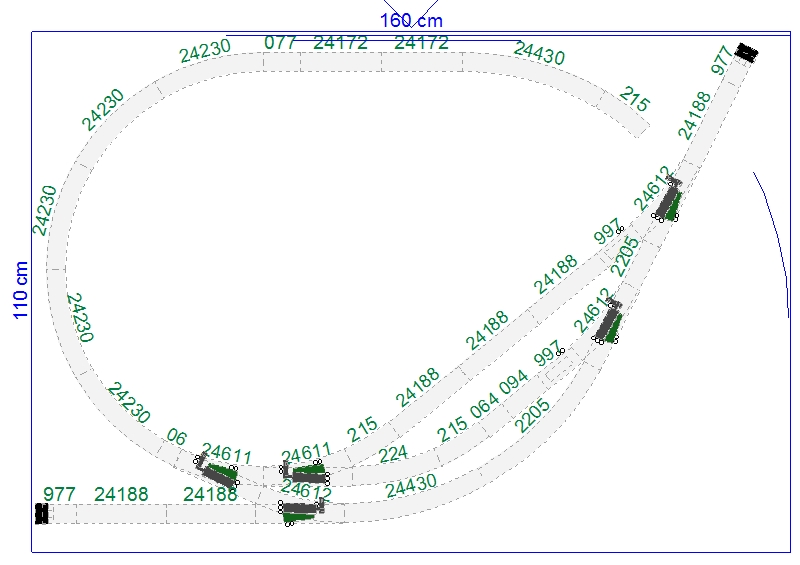

Jeg har lavet forskellige udkast ift. tråden og tænkt mange tanker... Her er et af de forslag jeg er kommet fra til. Tegnet i SCARM.
Duer det Lars??? og MEGET gerne også alle i andre eksperter?

Hej Charlie
Jeg vil ikke kalde mig selv for ekspert (selvom jeg bl.a. har tegnet sporplanen til Frederikshavn Modeljernbaneklub's anlæg) - men hvis jeg ligesom dig overhovedet havde så meget som et lille hjørne til rådighed for hjemmeanlægsopbygning, så ville jeg bygge det som Fremo-moduler, der kan stables ovenpå hinanden, når de ikke er i brug.
Så fylder anlægget ikke mere end hvad der svarer til et amerikanerkøleskab, når det ikke er i brug, og det kan hurtigt stilles op, når husets "borgmester" giver tilladelse/ikke er hjemme, og kan tilsvarende hurtigt pakkes sammen igen, ved udløb af tilladelse/når hun kommer hjem.
Fordelen ved Fremo-modluerne er desuden, at så kan dit anlæg komme ud og blive "luftet" lidt en gang imellem, i godt selskab sammen med andre Fremo-moduler, og man kan opleve det hyggelige fællesskab om hobbyen og kørslen, som nogle måske godt kan savne lidt ved kun at husere derhjemme i kælderen.
Så med Fremo-moduler slår man flere fluer med ét smæk på én gang.
Det var bare en strøtanke om, hvad jeg selv ville gøre i den situation  Smile
