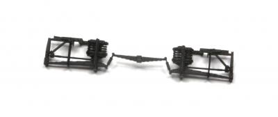

Efter lang tids venten havde min normale pusher langt om længe fået Hansen fjedre fra Dekas på lager. Sådan et sæt måtte jeg jo have, og så handlede det ellers om at finde en vogn, de kunne sættes på. Jeg har en hel del CU-vogne, så det kunne være oplagt - men alle Hobbytrades CU-vogne er omhyggeligt udvalgt, så alle litra er vogne med traditionelle fjedre. KM Text har været lige så omhyggelige - alle deres CU litreringer er også til vogne med traditionelle fjedre; dog har jeg punket dem med netop dette punkt, og de har lovet at overveje et sæt med litreringer til CU-vogne med Hansen-fjedre.
Til gengæld er CV-vognene fra MM Modeller en rigtig god kandidat: Samtlige (lange) CV-vogne havde Hansen-fjedre, så det er en fejl, når vognene leveres med traditionelle fjedre. Her vil nogle måske hævde, at vognene rent faktisk havde traditionelle fjedre, da de blev bygget - og det er rigtigt: Men de blev bygget som 2. klasse vogne med litra Bb - da de blev omlitreret til litra CV i 1941, havde de alle haft Hansen-fjedre i lang tid; de har derfor aldrig eksisteret som litra CV med traditionelle fjedre.

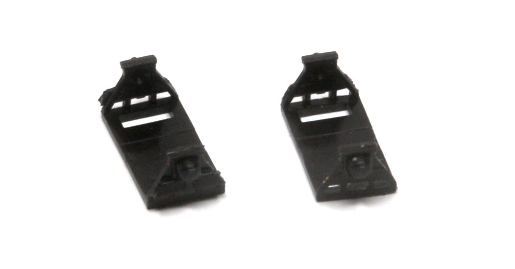

Lidt det samme kan siges om sæderne: Jeg blev overrasket, da jeg skilte vognen ad, for sæderne er faktisk malet i separat farve. Men af en eller anden grund har man valgt en lysegrøn farve, der passer fint med det oprindelige plydsbetræk, vognene blev leveret med. Men det blev slidt ned, så i 1941, da vognene kom til at hedde CV, havde de fleste - hvis ikke alle - sandsynligvis fået brune sæder af okselæder. Nogle år senere havde de indiskutabelt alle fået lædersæder. Den grønne farve fra plydssæderne passer derfor bedre til vognens periode som Bb 2. klasse vogn - ikke til dens karriere som fællesklassevogn med litra CV. Det må rettes, når jeg kommer til at male og indrette overdelen.

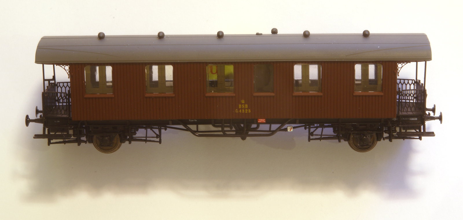

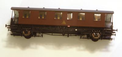

En CV vogn ser således ud i original fra MM Modeller:
Hansen-fjedrene fra Dekas leveres støbt i bronze, men jeg fik desværre ikke taget noget billede af originalen. De er klistret fast på et stykke pap med tape, så metallet er nok godt fedtet ind; jeg startede derfor med at give dem et bad i mit lille ultralydsbadekar. Herefter fik de en gang sort spraymaling - jeg brugte Chaos Black fra Games Workshop; den binder godt på de fleste overflader, og det er en fornøjelse at male oven på den bagefter. Det var der dog ingen grund til i denne omgang - fjedrene skulle alligevel være sorte, så efter grundmalingen fik de blot en gang Humbrol Satin Cote med min airbrush.
Herefter kom de til at se sådan ud:
Jeg fandt dog siden ud af, at der sidder for mange støbegrater på overfladen, der forhindrer at de kan sættes ordentligt fast i vognbunden - så det kan anbefales at file dem af inden maling.

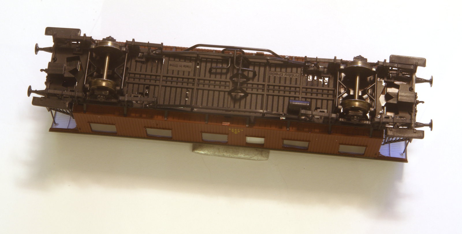

Så skal CV-vognen skilles ad: Hjul, bremseklodser og akselgafler tages af, og det samme gælder batterikasse og dynamo. Min CV har nummer 4323, og den fik aldrig egenbelysningsanlæg, som det hedder på DSB sprog, så den burde faktisk slet ikke have haft batterikasse og dynamo fra starten; de kommer derfor ikke på igen, men skal naturligvis gemmes, så de kan bruges til en anden vogn.
På billedet har jeg endnu ikke pillet dynamoen af:

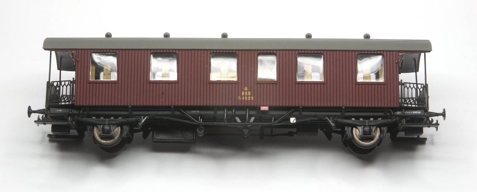

Herefter er det sådan set blot at samle vognen igen. Jeg har limet Hansen-fjedrene fast på undervognen med Cyano-lim (kaldes ofte 10 sekunders lim), det holder fint, og akselgaflerne hjælper med til at holde på fjedrene, når de er sat på igen.
Resultatet kan ses her - det begynder ligefrem at ligne en CV-vogn:
Jeg er godt tilfreds og kan tilføje, at det var en ret simpel byggeopgave. Nu skal der lys og maling på overdelen, og så skal det hele patineres; det sidste vil bl.a. komme til at fjerne de blanke rester af Cyano-lim, der desværre er løbet ud på vognbunden.

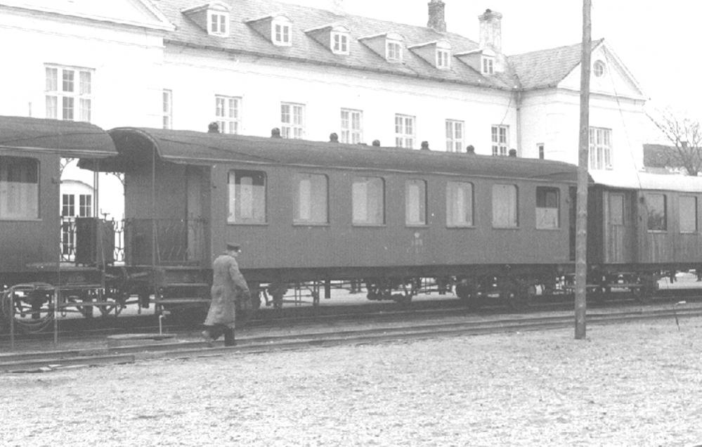

CU 4123, 1963 Ebletoft
foto Arne Kirkeby 1963
bemærk ingen batterikasse og mener jeg kan svagt kan ane at der stadig er lyskoblinger i enden, og dynamo i højre side, men "leger" lidt med fotoet - det er meget mørkt

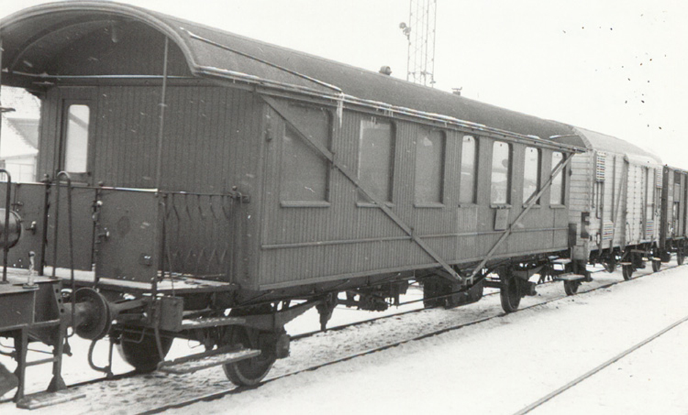

CU 4160, Lersøen omkring 1981
foto OTL
CU 4169 Odense 1962
foto Arne Kirkeby OMJK
