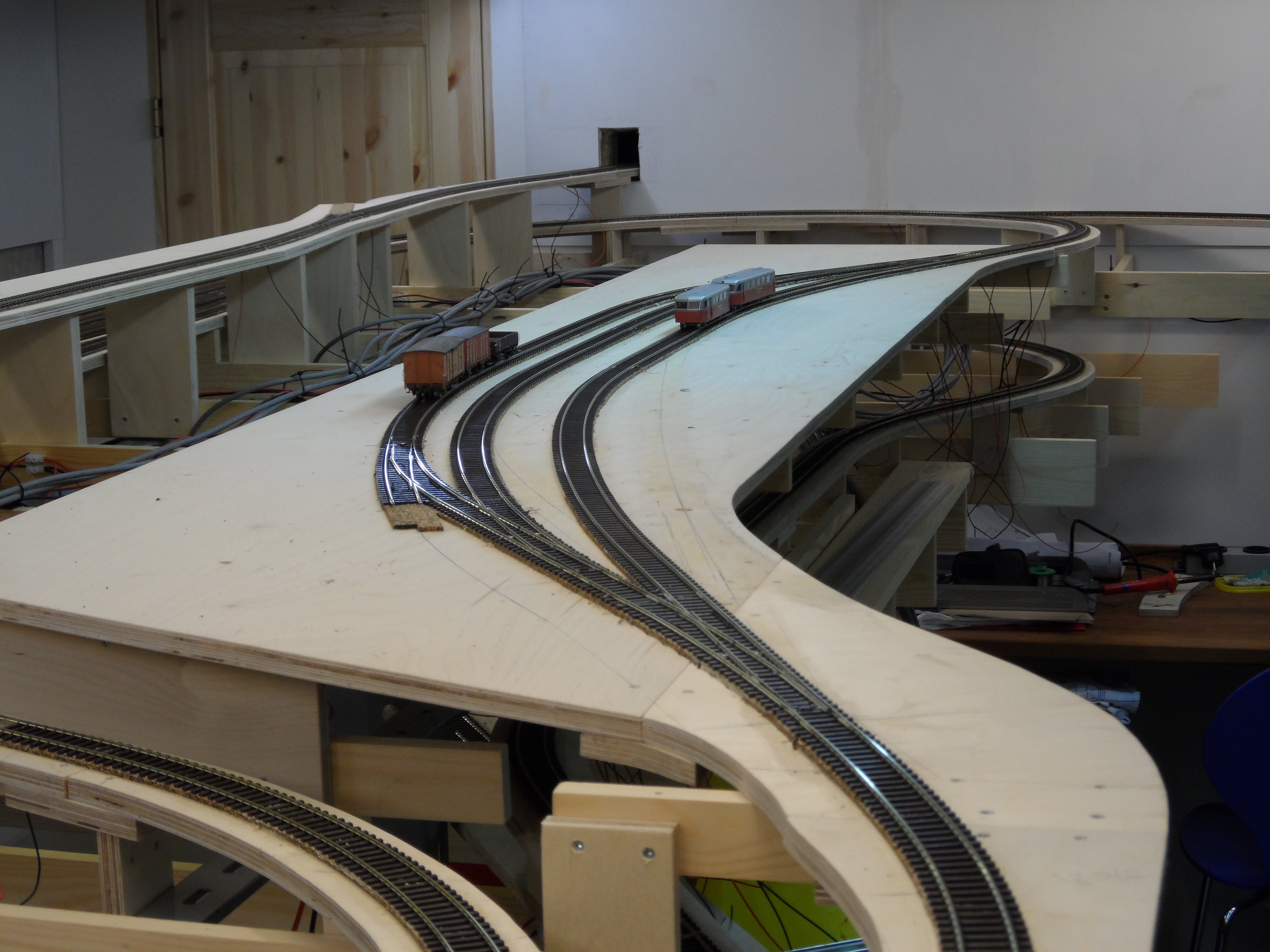

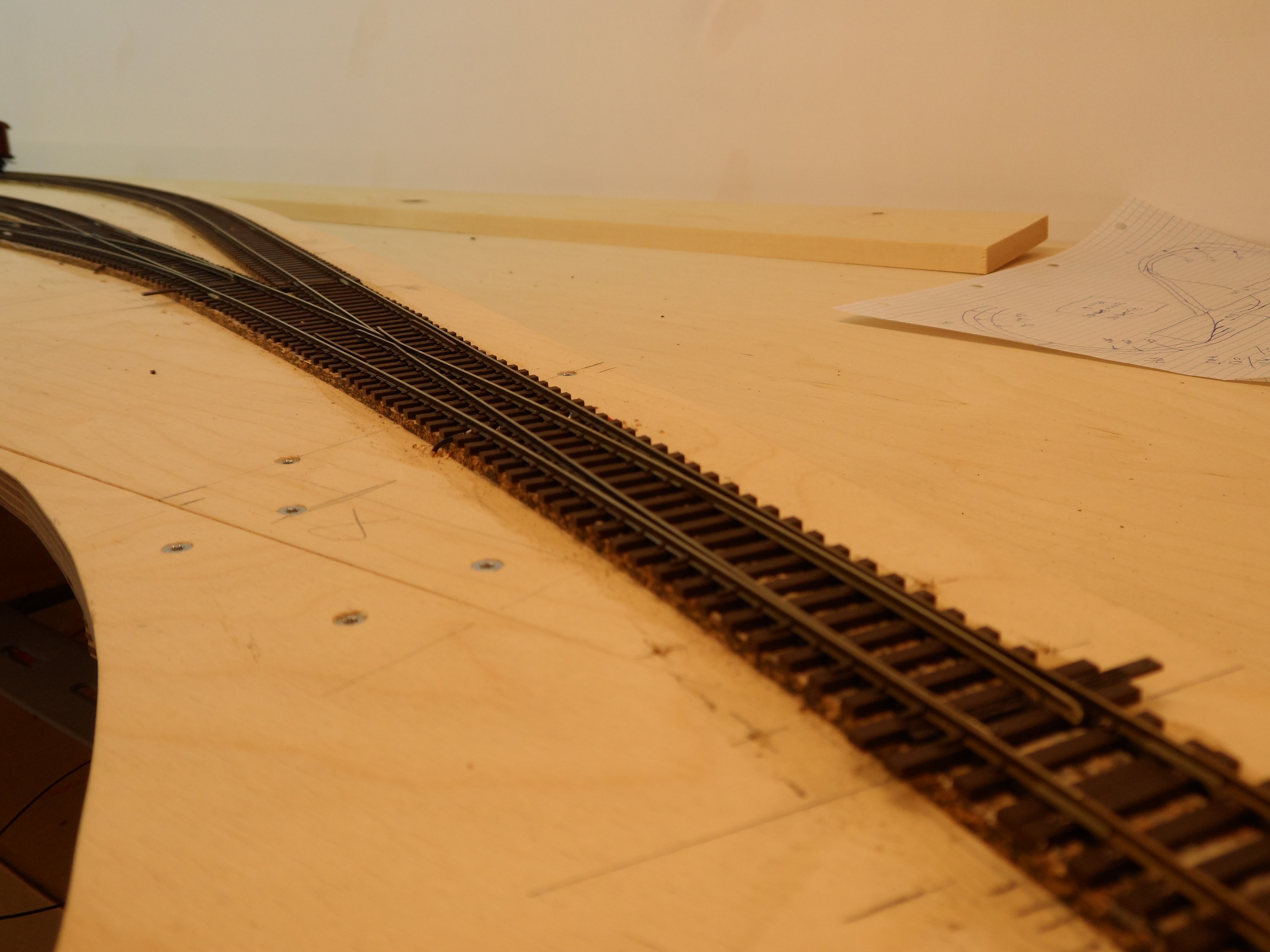

Sporlægningen nærmer sig sin foreløbige afslutning
Stille og roligt skrider det frem med sporlægningen.
Efterhånden mangler der kun privatbanesporene på "Hølløse" som er privatbanens tilslutning til statsbanen, de sidste stumper sidespor og så selvfølgelig den vide verden som er opstillingsbanegården i det tilstødende lokale.
Peco sporene har jeg arbejdet med tidligere så de voldte ingen kvaler, men Tillig sporene er godt nok levende, så der skal man virkelig holde tungen lige i munden når man lægger dem.
Det er noget med hele tiden at lægge rette skinne på de lige stykker og  konstant at tjekke at sporfoløbene i kurver bliver bløde og lækre.
Nu er det så bare om at komme videre med montering af sporskifte motorer, tilslutning af polariserede hjertestykker og tilslutning af alle fødeledningerne.
Herefter kan de første prøvekørsler begynde.
Frank
Beklager at teksterne til billederne står sådan lidt hulter til bulter, men jeg magter simpelthen ikke opgaven at få dem til at stå pænt unde billederne.

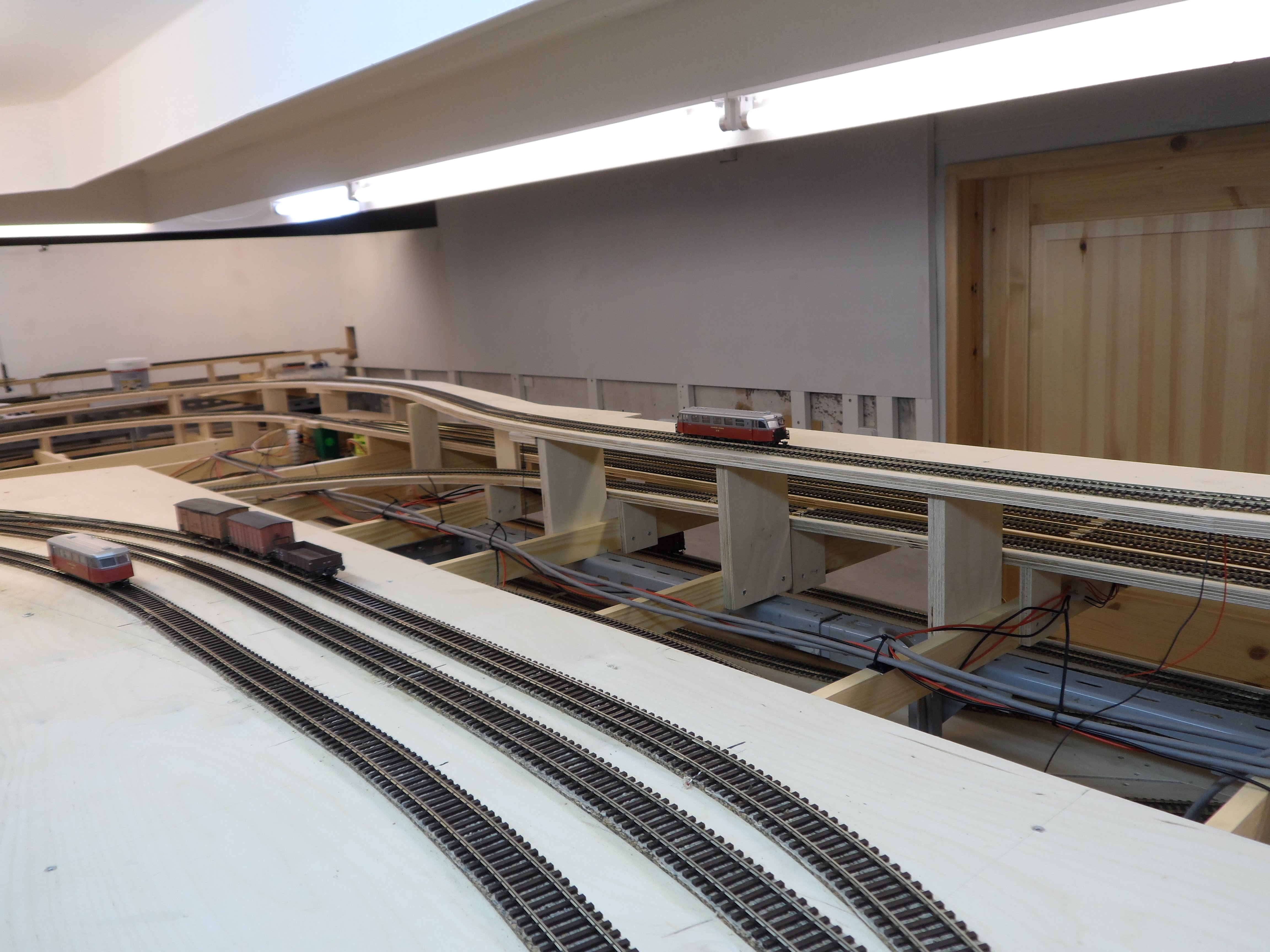

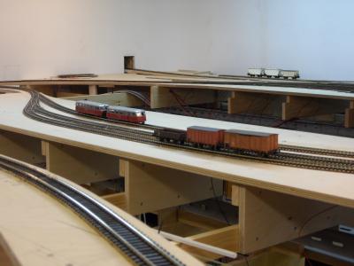

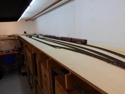

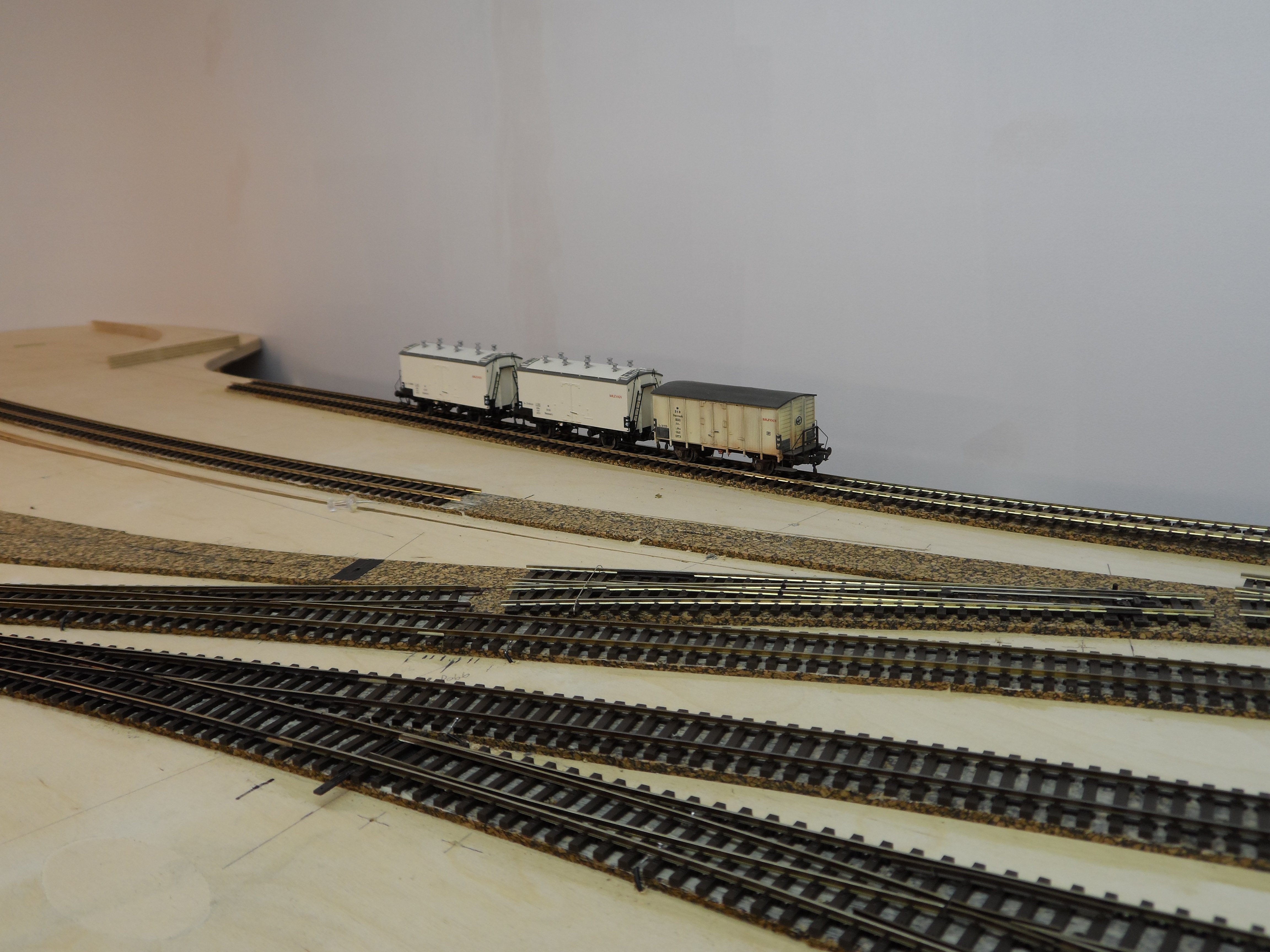

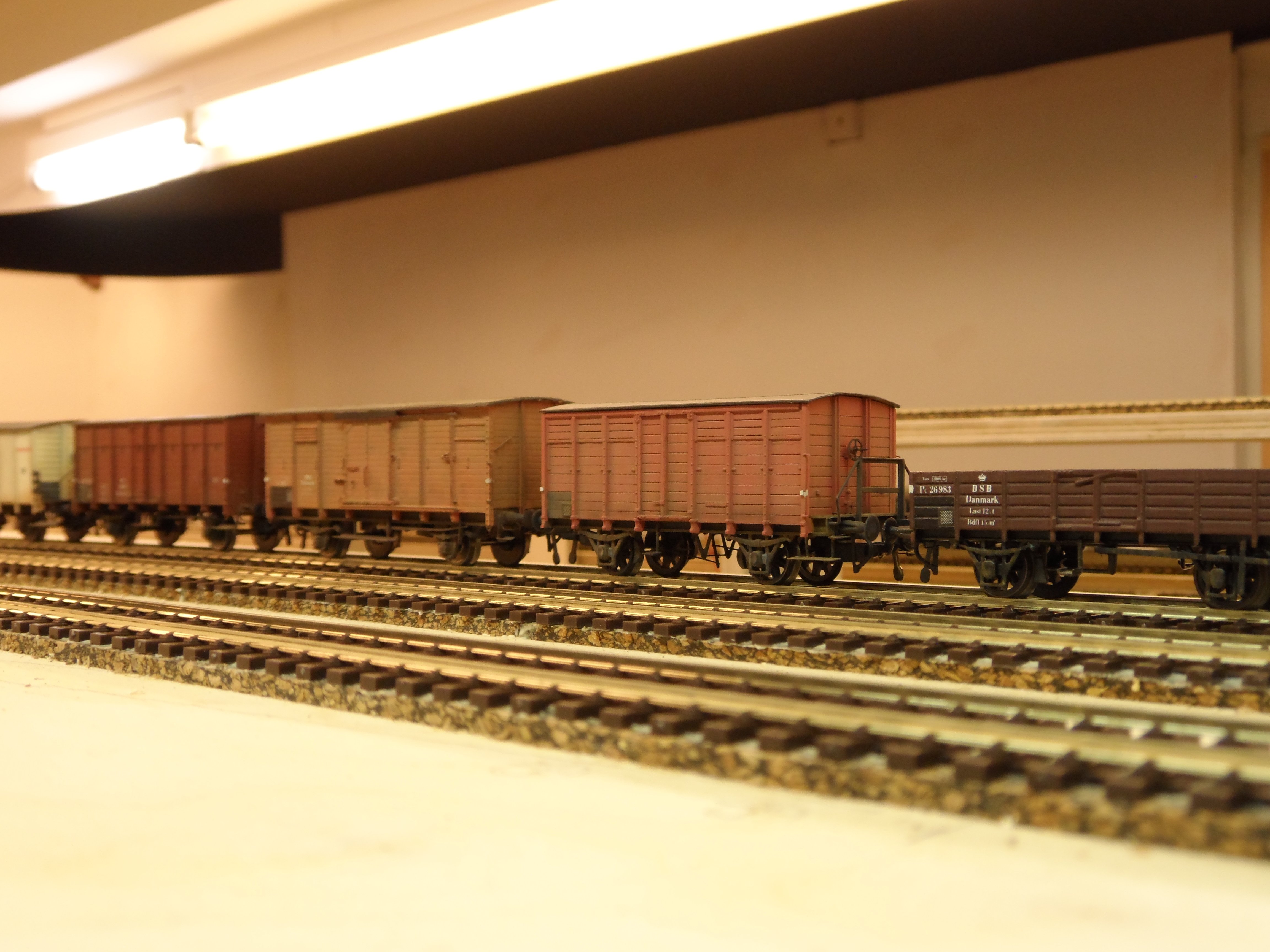

BilledeKig ud over Skjellerup som er mellemstationen på privat banen. I baggrunden privat banens og DSBs indkørsel til Hølløse.BilledeSkjellerup fra en ny vinkel.BilledeIndkørslen til Hølløse med det private sidespor i baggrundenBilledeKig ud over Hølløse station med et persontog der nærmer sig max længde af hvad jeg agter at køre med.BilledeDen anden ende af Hølløse og en af grundene til at jeg valgte Tillig spor.BilledeSolo kørende Scandia skinnebus i nærheden af det fremtidige trinbræt på privat banen.BilledeLidt godsvogne opstillet på Skjellerup station.BilledeBegyndelsen til den vide verden i det tilstødende lokale.BilledeOg lige et mere fra den kommende vide verden.

Jeg har valgt Tillig sporene på grund af de gennemgående tunger og fordi de har de lange sporskifter. ..... og måske også fordi Weinert ikke havde lanceret deres spor da jeg bygyndte at købe ind.
