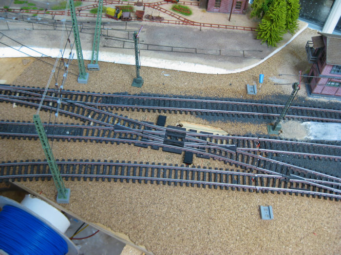

I forbindelse med en stigende frustration over min Märklins drev til min H0 bane. Var jeg på udkig efter et alternativ. Tanken om at skifte til servoer hele vejen rundt havde mange gange strejfet mig. Men med 21 drev, skulle der også købes 6 Sporskiftedecodere og 21 servoer. Bevares servoer koster ikke alverden. Men så skulle jeg også have dem monteret og tilpasset og programmeret ind i decoderene.
Resultatet var at jeg egentlig ikke rigtigt gad min H0 bane. Ydermere var der et kryds som alle korte lokomotiver gik i stå i – alt i alt ikke synderligt motiverende.
Krydset efter udskiftning

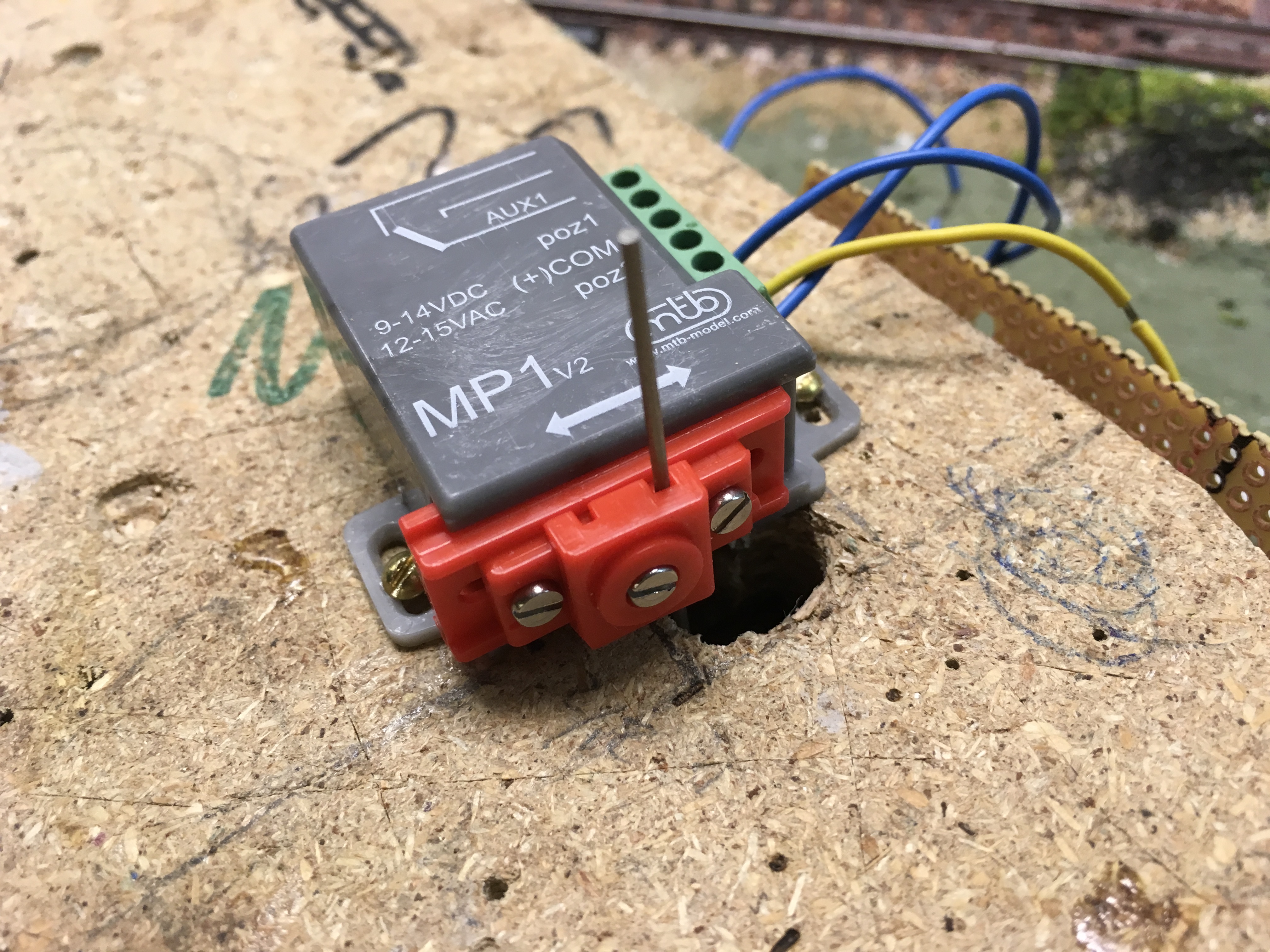

En dag da jeg var i din & min hobby i Bagsværd så jeg et lille motordrev til 100,- De roste det meget i butikken – men hvem vil ikke rose sine egne produkter?
Fordele: langsom motor, dvs realistisk bevægelse, ingen programmering nødvendig, kan styres af trykkontakter/vippeomskiftere og decodere, nem montering – 2 skruer er alt, har kontaktsæt for styring af enten hjertsykke strøm eller tilbagmelding. Ekstra microswitch kan købes og monteres så man kan få tilbagemelding OG polariseret hjertestykke. Skal kunne bruges både til N, TT, H0 og 0 står der på pakken. Hvad med spor1?? variabel vandring, ved at flytte en lille tap kan der vælges mellem 3, 6 og 9 mm vandring – genialt! (bare sørg for IKKE at smide den lille tap væk!!! (nej har ikke selv gjort det Wink )) drevet er som standard sat op til 6mm vandring. Selve ”slæden” der kører frem og tilbage og holder tråden kan justeres i det vandrette plan, efter monteringen og trådholder har holder til to tykkelser tråd (en type medleveret)

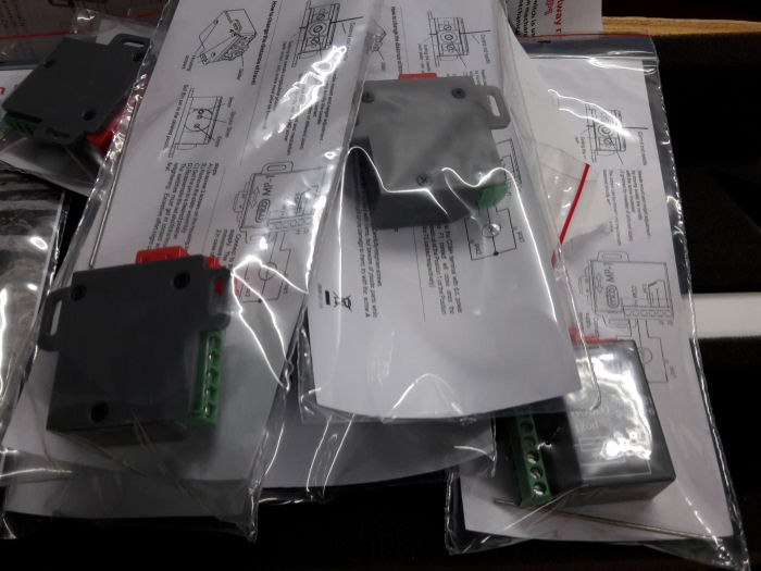

Jeg købte et enkelt drev for at prøve det. Sagen er at jeg har valgt Märklin underjordiske drevholdere så de nye drev skulle kunne bruges dertil. Et hurtigt forsøg i værkstedet viste at det ikke var et problem.
Næste problem: Alle mine drev VAR jo monteret, og med skjult banegård nedenunder = forudsigeligt at der ville komme en del bandeord og div udgydelser før de alle var monteret. Men jeg fik købt en portion af de nye drev, og da det første skulle monteres blev det som forudsagt. Kæft hvor var det bøvlet at stå og kigge på oversiden af pladen, mens man retter drevet ind (set igennem et 10mm hul i pladen) og forsøger at holde det fast mens man langsom kravler ned til at kunne se under pladen og der med den anden hånd skal fange skruetrækker og skrue…
Det gik, men der var langt igen med de drev der skulle monteres!

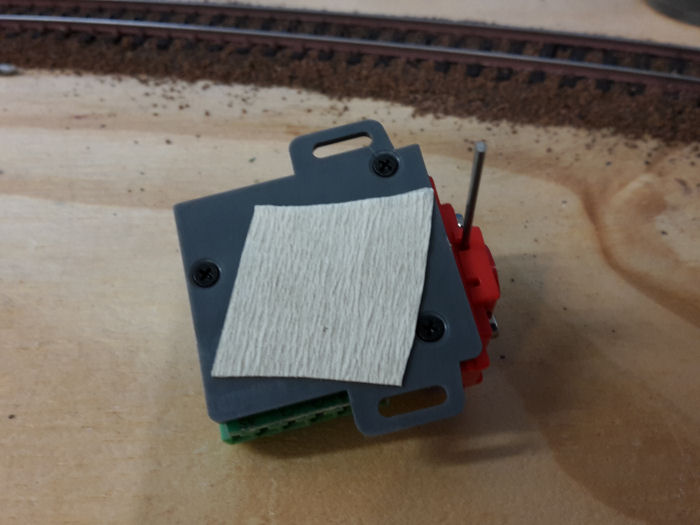

Så fik jeg tanken at lægge et lille stykke dobbeltklæbende tape på undersiden af drevet. Derved kunne jeg fastholde drevet uden brug af hænder og stille og roligt skrue det i fra undersiden.
Efter træk af foreløbigt 150 meter ledning og 12 drev monteret så er der ikke nogle af mine sporskift der ikke kan skifte – fantastisk!!
Efter indkøb af et kryds mere og en del arbejde med at grave det gamle op og montere det nye så kan selv de korte lokomotiver nu også køre hen over det i alle retninger uden at gå i stå… Laughing out loud Har søgt på nettet og det er vist lidt et lotteri om man får et kryds der virker eller ikke. Faktisk ikke synderligt imponerende fra Märklins side!

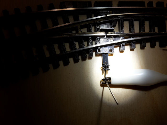

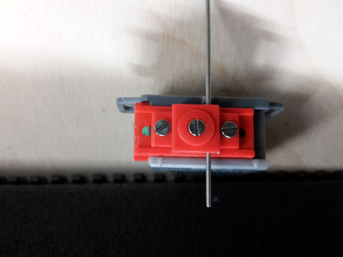

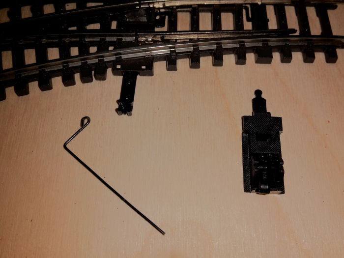

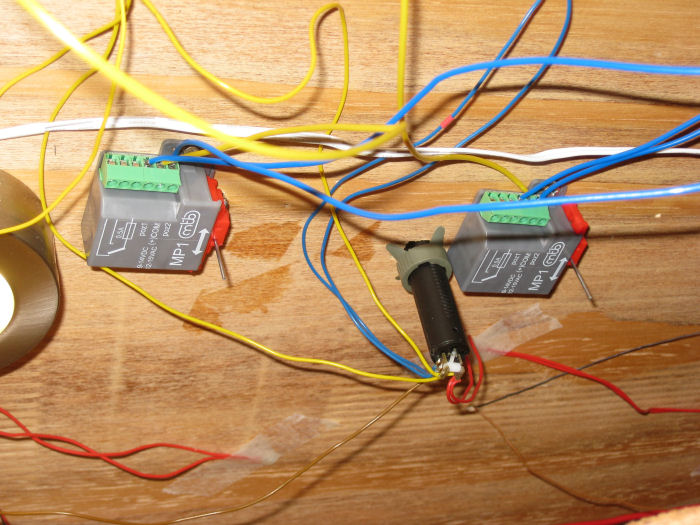

I øvrigt kan man godt bruge dem på oversiden af pladen, men der bliver det alt andet end kønt. Men til skjulte banegårde vil det virke fint.
Der skal bruges en alm K skinne håndomskifter, som skal have indmaden ud - nemt at skille ad!!!
Et lille stykke tråd skal bukkes som vist på billedet: (dog skal den ikke være så lang)
Derefter sættes øjet ned over en af de tappe som vist. Det er vigtigt at tråden kommer ud i midten af de 4 tappe, da det giver tilpas styr på tråden. Her leger krokodillenæb drev Wink
Den anden ende af tråden skrues i drevet og det hele monteres med skruer. Nemt og driftsikkert! havde ikke lige et løst drev så jeg kunne vise det. Men det er selvffølgelig nemmest at montere tråd i drev og så ned over tappen med øjet og skrue drev fast. Så ved man at det hele sidder som det skal. Ulempen er at det fylder en del ved siden af sporet!

Hej Lasse jo tro godt du kan du skal bare lav det i huset der hvor man skift med hånden du skal ta det lille grå bund af skiftesoret klip den del af der under håndskifte del og lad fjeder sidde lad være med af pil den ud
lav så et 12 mm hul der hvor håndskift sidder så kan du bruge drevet fra undersiden af pladen og op fang det lille hul som håndskift sidder i ( den lille sort hånd skift skal så ikke. Bruges mere ) mvh Allan

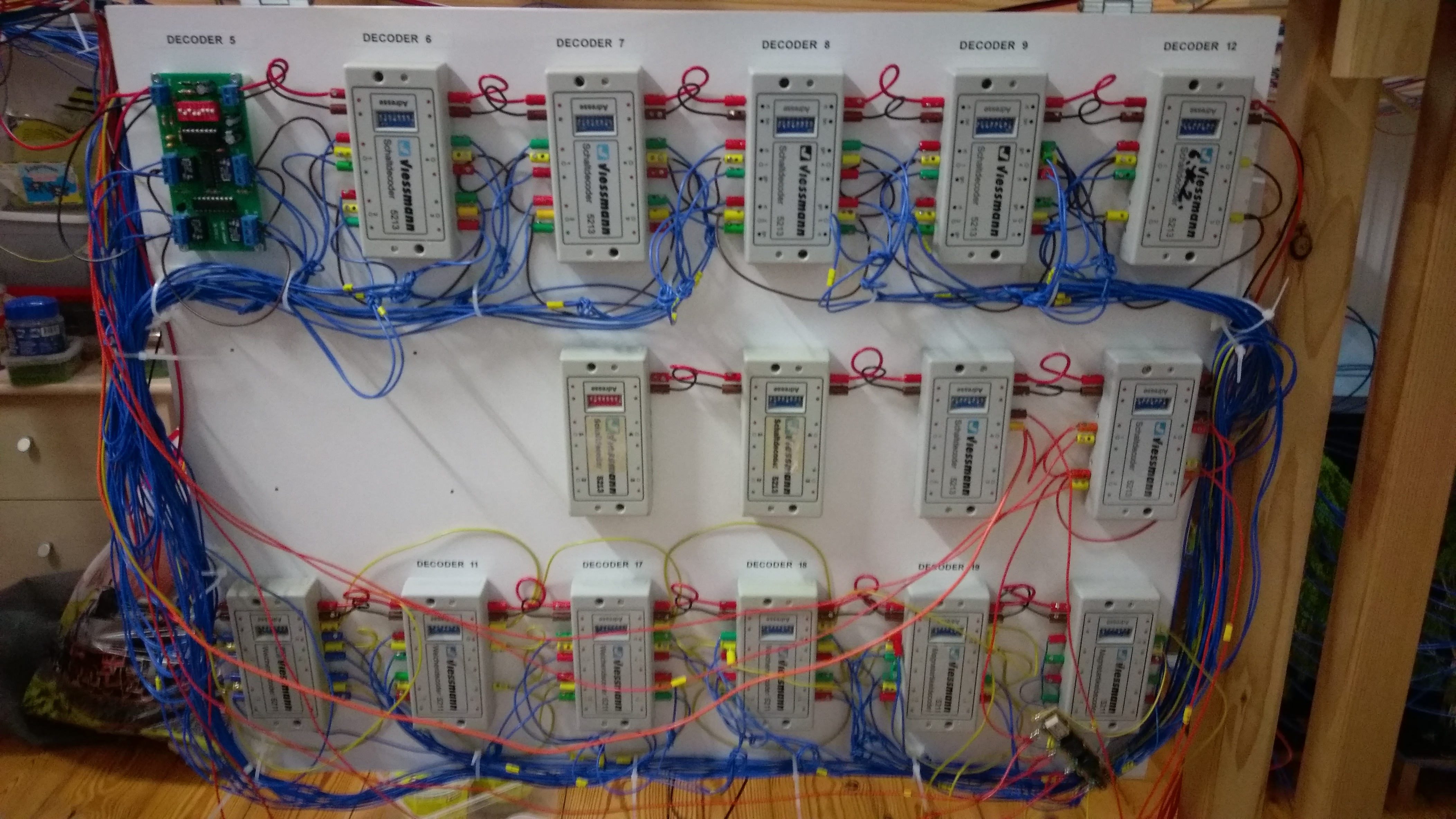

Vad er fordelen frem for en ESU switchpilot servo og 4 servomotorer? Jeg har lidt svært ved at se det.
Indlæg: 1.087
[/quote]
Nu har jeg selv ESU Servo decoder og servoer til mine Spor1 moduler.
Så for mig er fordelene at de her drev ikke skal programmeres. Det spiller lige med det samme. ESU decoderen der skal hver servo justeres i hvilken retning den skal køre, og hvor langt den skal køre hver vej. For hver servo, og vælger man servoer uden monteringsgrej, skal man også finde på noget selv. Bevares ikke en uoverkommelig opgave, men stadig ikke lige så nemt som med 2 skruer i de dertil indrettede flanger Wink
I mit tilfælde hvor jeg konstaterede at drevene leveres med 6mm vandring og at de lige præcis passer med märklins skift ja så er det meget nemt og hurtigt at montere dem.
ESU har så den fordel at den både kan betjenes med trykknapper og pr digitalt signal - klar fordel. Prisen (afh af hvilken servo man vælger) bliver nok nogen lunde det samme pr 4 drev. Til gengæld skal man købe et modul ekstra hvis man skal have et kontaktsæt til hjertestykker/tilbagemelding, medmindre man selv vil rode med microswitche eller andet. i de her drev er det første kontaksæt indbygget.

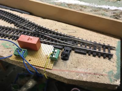

En K48 decoder skal bruges til de her drev. Der kan det godt betale sig at gå på eBay og kigge efter alternativer til Märklins egen udgave.
ELLER - at købe relæer som dem her: https://sklep.avt.pl/przekaznik-az850p2-12v-bistabilny-dwucewkowy.html  og sætte dem til en K83 decoder som et sporskift normalt skal tilsluttes (nej jeg kan ikke polsk, men formoder man kan sende dem en mail på engelsk) Det vigtige er bareat man findet er der hedder PK der er mange andre bogstavkombinationer, men det er KUN PK der virker til det her. Eller den her version: https://www.mouser.de/Search/Refine.aspx?Keyword=ALD12WK (den øverste på den her side) de er bare udsolgt de steder jeg har fundet dem... Men princippet er det samme.
Så de blå med dioder (1N4148) går til hhv rød og grøn på decoder og gul til... - ja gul Laughing out loud Så er de tre midterste ben som udgangen på en K84 - dvvs det midterste er til "indgang" og de to yderste er så dem det her drev skal tilsluttes. Det er selvfølgelig langt nemmere at købe en K84 (eller alternativer) men de koster ofte en del. Og måske har man K83 liggende - så er det her nemt og billigt at opgradere til en K84 - også hvis man skal bruge dem til alle muligt andre ting der skal kunne tændes og slukkes viaa ens digitalpult.
Indlæg: 1.087
Kan så lige tilføje at hvis man vælger den her løsning med en K83 og løse reelæer, så får man et kontaktsæt pr udgang mere end hvad en K84 normalt giver.. Man bruge bare de tre ben på den anden side af relæet, og så har man til at styre kørestrøm for eks, sammen med et lyssignal Smile

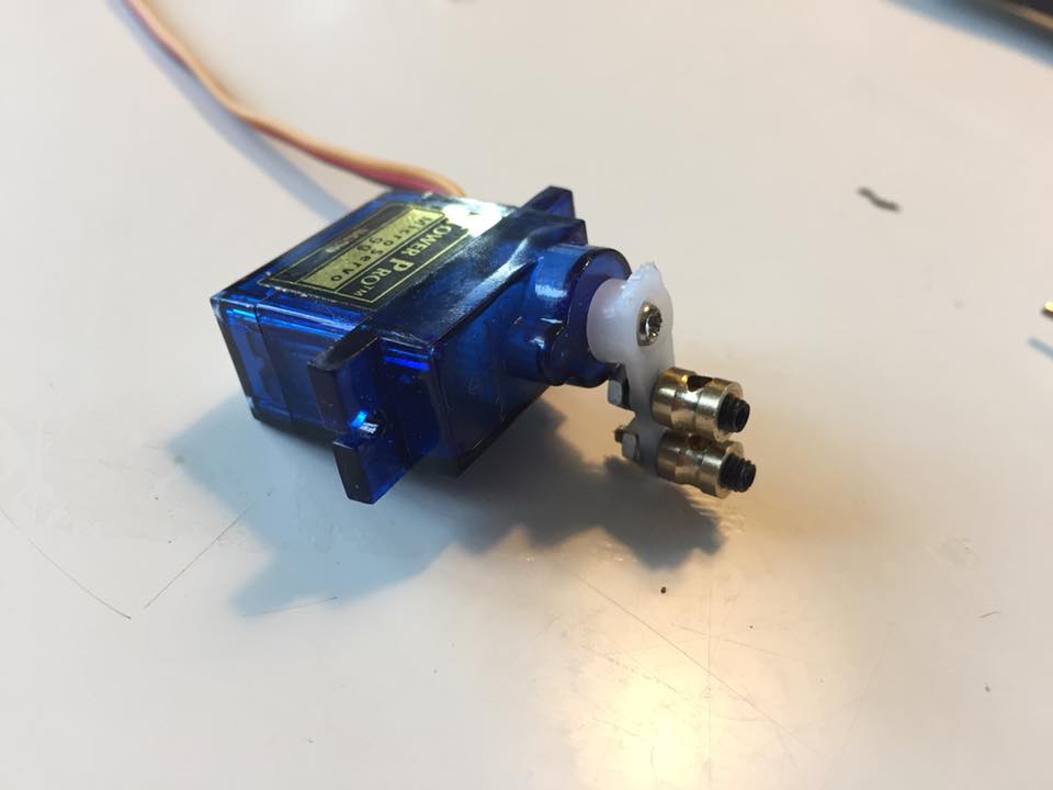

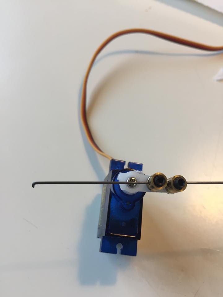

Har selv lavet noget lignende med alm servoer og ESU switchpilot. På servoarmen har jeg monteret holdere til 0.6mm pianotråd. Tråd bukkes og stikkes ned oppefra og kan tilpasses i længde, klippes og fæstnes med pinol skruer.  BilledeBillede
Hilsen Jan

Bliver nød til at spørge igen, om du har overvejet at bruge de manuelle skifter med et hul i bunden, så man får forbindelsen til sporskifterne og så en bevægelse ved skiftet. Men jeg har selv erfaret at visse kørende “ting” der rammer osten, når osten peger ind mod sporet, så måske kan man blot bruge den uden forbindelse til nedre del, og så blot male oste gul/hvld.
Og hvis man skifter digitatalt, så vil jeg bruge et relæ med to spoler imellem.
Nej jeg har ikke prøvet den mulighed. Sagen er den at jeg jo oprindeligt havde købt originale drev og underjordisk holder til samme. Jeg havde også monteret det hele, men måtte droppe drevene da de konstant svigtede. Men jeg lod de synlige dele af de underjordiske holdere blive sidende, og derfor har jeg brugt dem, og ikke forsøgt mig med andet.
Jeg skifter mine digitalt, med viessmanns 5213 decodere - ofte kan de fås for en god pris på eBay - giver normalt ikke mere end 20€ pr stk, og gerne steder hvor de har flere til salg, så portoen ikke bliver det fordyrende led. Har sågår købt en decoder for 4.80€ + ca 10€ i porto = 115 kr - det er vist ikke for meget Laughing out loud Eller selvbygdecodere til knapt 9€ stk.

Så har jeg fået lavet en prøveopsætning, og det fungerer fint med den mellemste indstilling af gearet.
Pladetykkelsen er 12 mm, så afstanden er nok til anvende den lidt tykke medsendte "ståltråd".
Der bruges en af det medsendte manuelle skifter fra sporskiftet med lidt fjernelse af materialle til bevægelsen, så på den måde kommer også lidt bevægelse, når osten bevæger sig.
Lyden synes jeg er akceptabel.
Der burde have været mulighed for en skrue på enden af kassen og kun de to forreste !

Der er kun 2 skruer foran i enden ved bevægelsen, men boksen vipper lidt ved bevægelser, og her ville en skrue i den anden enden være et plus ......
Fundet en forskel mellem hvad jeg har fået leveret, og hvad MTB viser på deres hjemmeside, men Din & Min Hobby skriver, at den leverede er den nyeste udgave !
Et billede følger om lidt.
Indlæg: 2.833
Så er der et par billeder, men det er nok mest det første, der viser mit legeri.
Som I kan se, kan man bruge den medsendte manuelle skifter med lidt bortskæring af lidt materiale !
