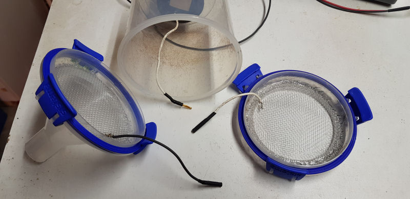

Jeg har som så mange andre bygget mig en grassmaster af en fluesmækker. Jeg har dog ikke været voldsomt imponeret af den. Har lavet en yderligere men med 4,5v i stedet for de normale 3v. Det hjalp ikke meget.
En dag så jeg så en amerikansk gut der havde lavet en lidt mere "proff" udseende udgave. Den besluttede jeg mig for at gøre efter. https://www.youtube.com/watch?v=ZO1jrUL_PLU

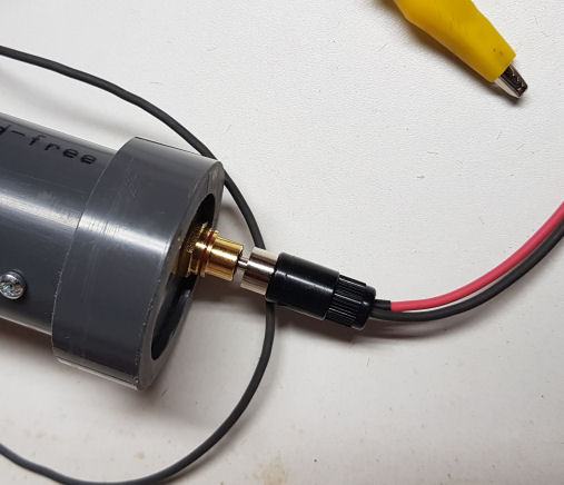

De sædvanlige fluesmækkere ligger vist med en styrke på 2500 til 4000V. Den her har en negativ ion generator på 10Kv i sig.
Så med lidt PVC rør, en salatbøtte med clips i låget (købt i Helsam) , samt lidt stik og siliconeledning samt den omtale ion generator (købt på eBay) kan man lave sin egen. Den er til gengæld LANGT bedre end thesi udgaven...
Hele sættet:
Jeg købte to bøtter og kunne derfor lave en med tragt også. Veed at montere et stik mellem nettene i lågene, og den ledning der går fra generatoren. Ken jeg nemt skifte top.
I toppen et Phonostik - der kommer også en afbryder på - da det er vigtigt at kunne tænde og sliukke for den.
Resultatet: Grøn er 4,5mm fibre og brun er 2mm. For at få tilsvarende dækkeevne med 2mm fibdre på Thesi udgaven. Der skulle jeg heonover 3 gange før det stod så tæt. Her er det kun en gang. Det samme med grønne fibre. Det er MARKANT forskel. 6mm fibre klarer den også. Jeg har ikke prøvet med 12mm fibre endnu.
Den her gør vitterligt en verden til forskel, og er stadig langt billigere end noch og nogle af de andre. I sær hvis man kan tiltuske sig lidt rørstumper som jeg gjorde.
Den har jeg også bygget - (Han er nu australier Wink )
De 2 forbindeled rundt om bøtten er klart de dyreste produkter - Jeg har lavet min med 20kV - Det du'r!

Fint resultat. Til 12mm skal du vel have større masker i nettet, men det er du sikkert klar over.

Det overvejede jeg også, men startede med en 10kV fordi den kunne være i det tynde rør. Jeg fik tiltusket mig rørstumperne på mit arbejde. Så jeg aner ikke hvad de koster Laughing out loud
Ja, og så alligevel ikke, for i min thesi udgave kommer 12 mm fint igennem. Men jeg har et låg mere netop tiltænkt grovere net Wink
