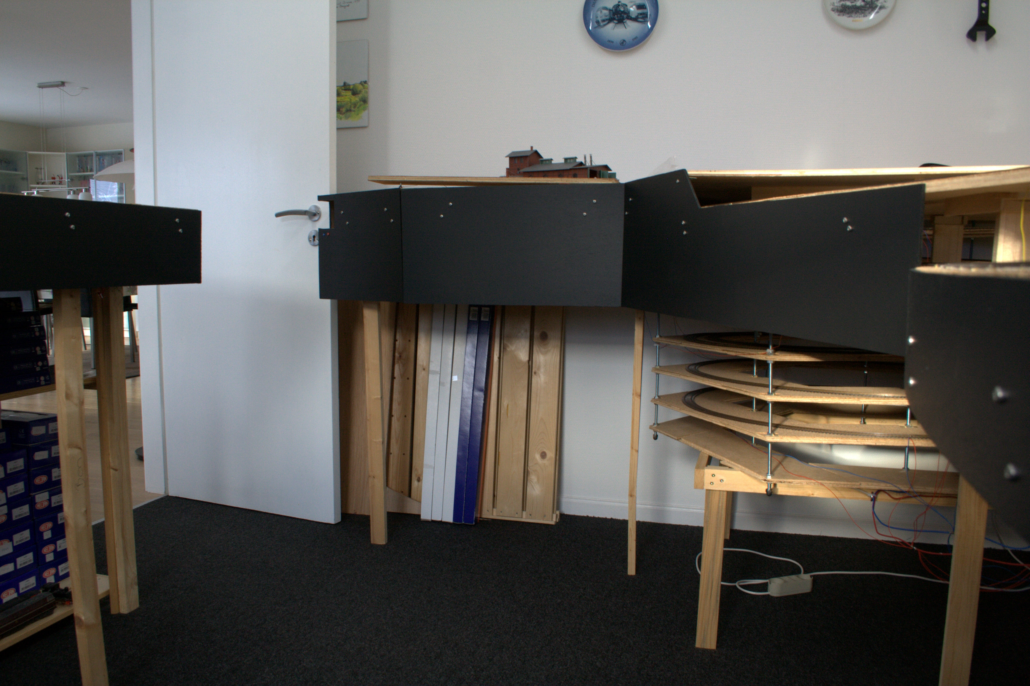

Så er der lidt nyt fra mit anlæg. Jeg har fået monteret fronter og gardin. Dette er det sidste projekt jeg ville nå inden næste familieforøgelse, som venter i slutningen af Januar, derefter bliver der ikke meget tid til anlægget i et stykke tid. Jeg er nået der til at alle togveje på DSB strækningen er virksomme så der kan køres på hele anlægget, belysningen er ordnet og front og gardin er monteret. Næste etaper er bygning af sidebane, lægning af sidespor på Brandlund station, opbygning af landskab, dvs. etaper som sikkert kommer til at række en del år ud i fremtiden Smile
BilledeBillede
Fronter monteret inden gardinet kom på.

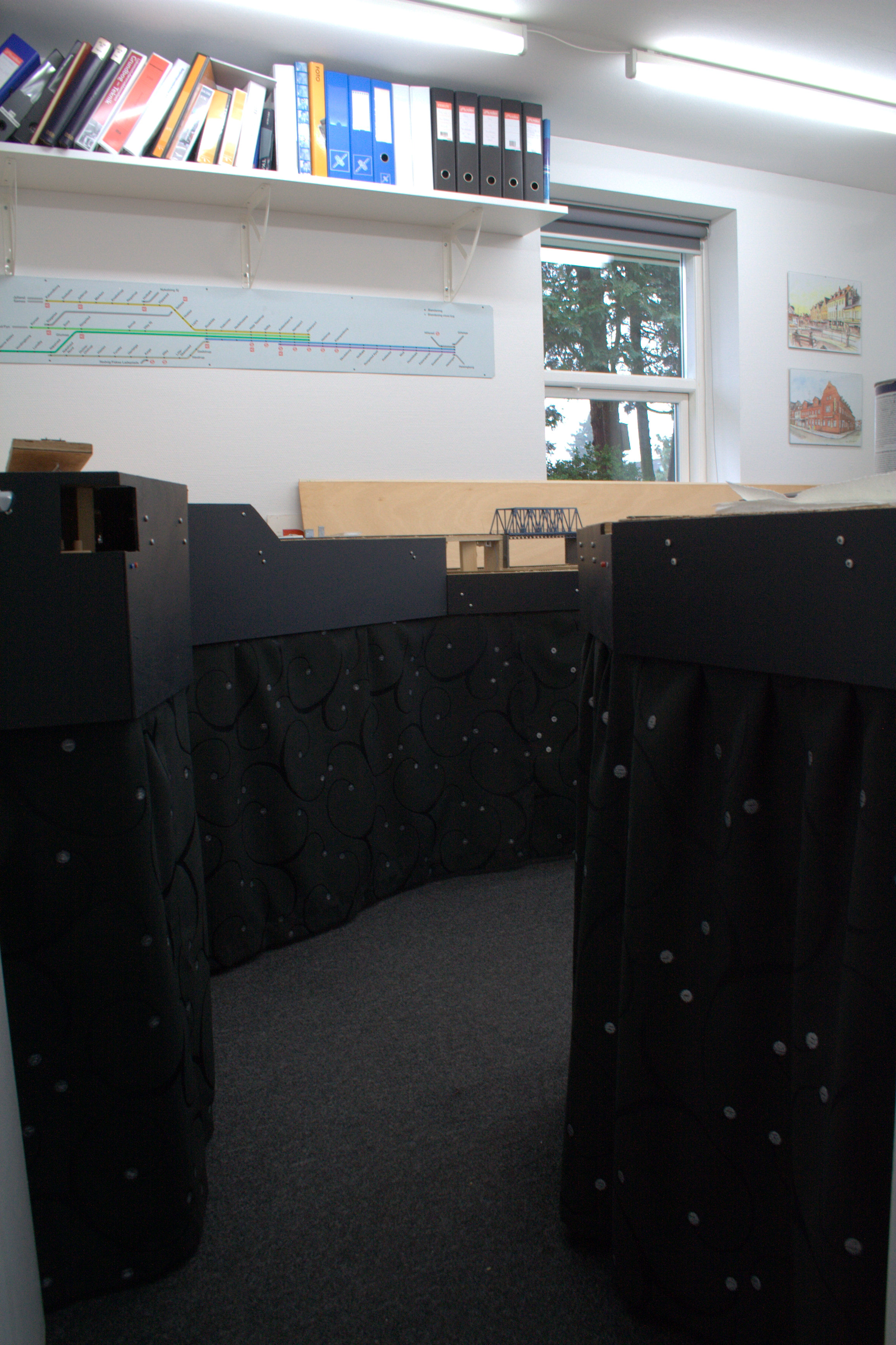

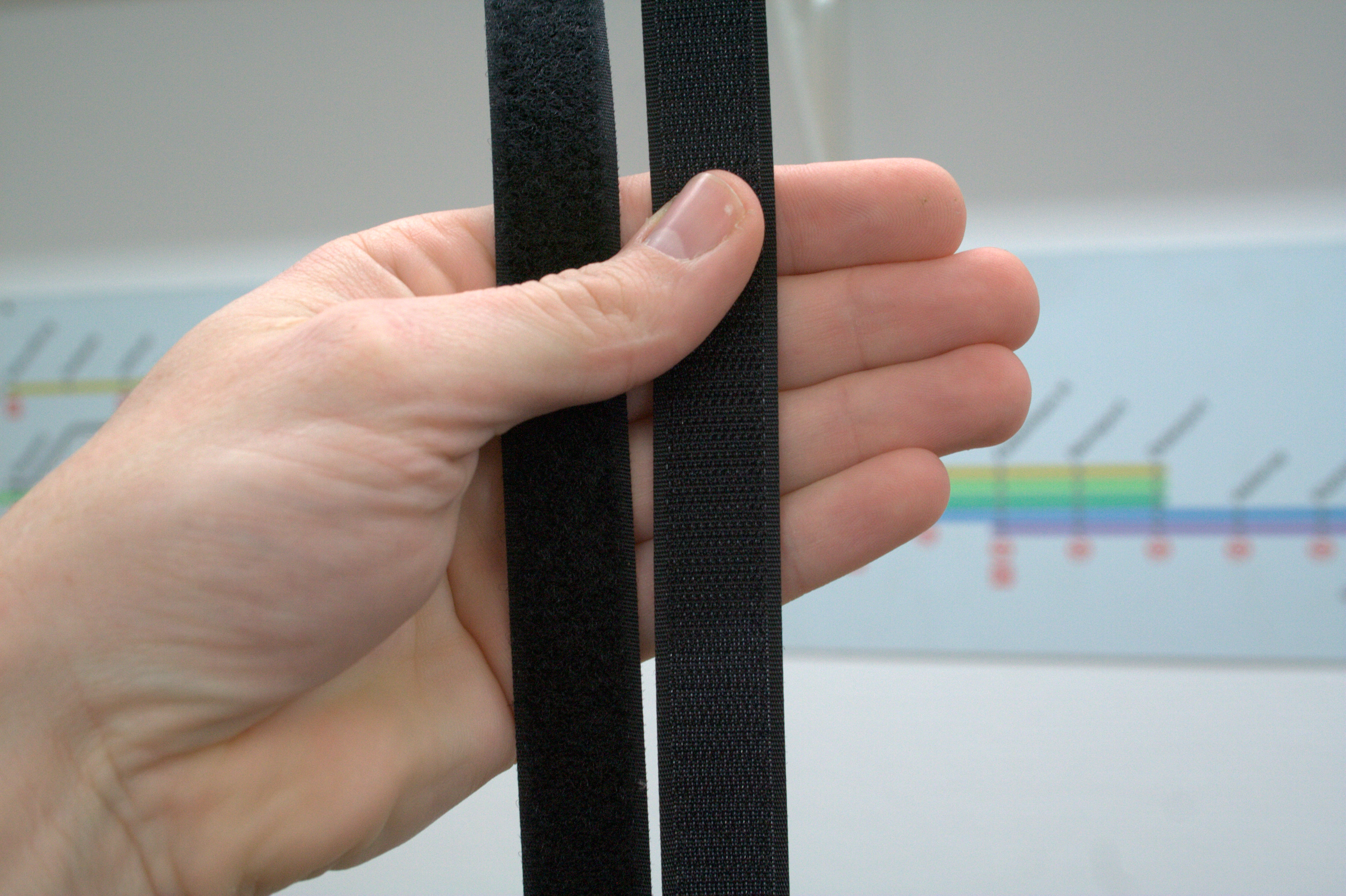

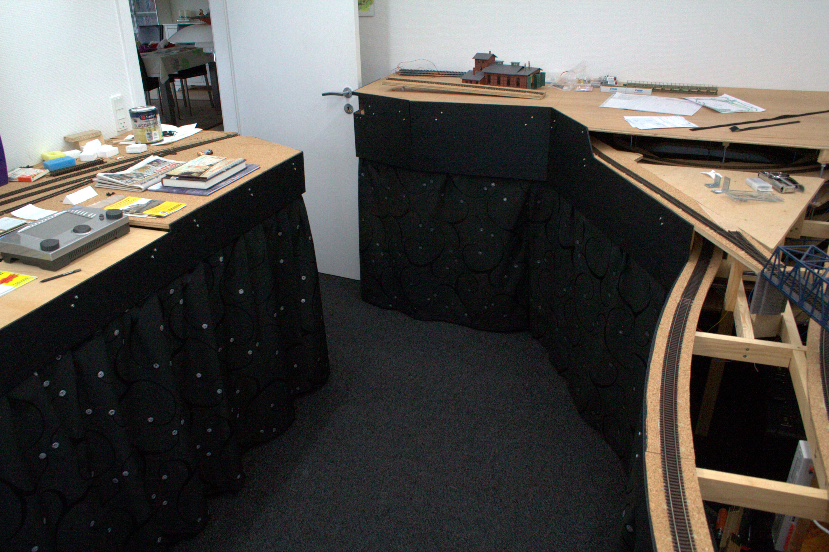

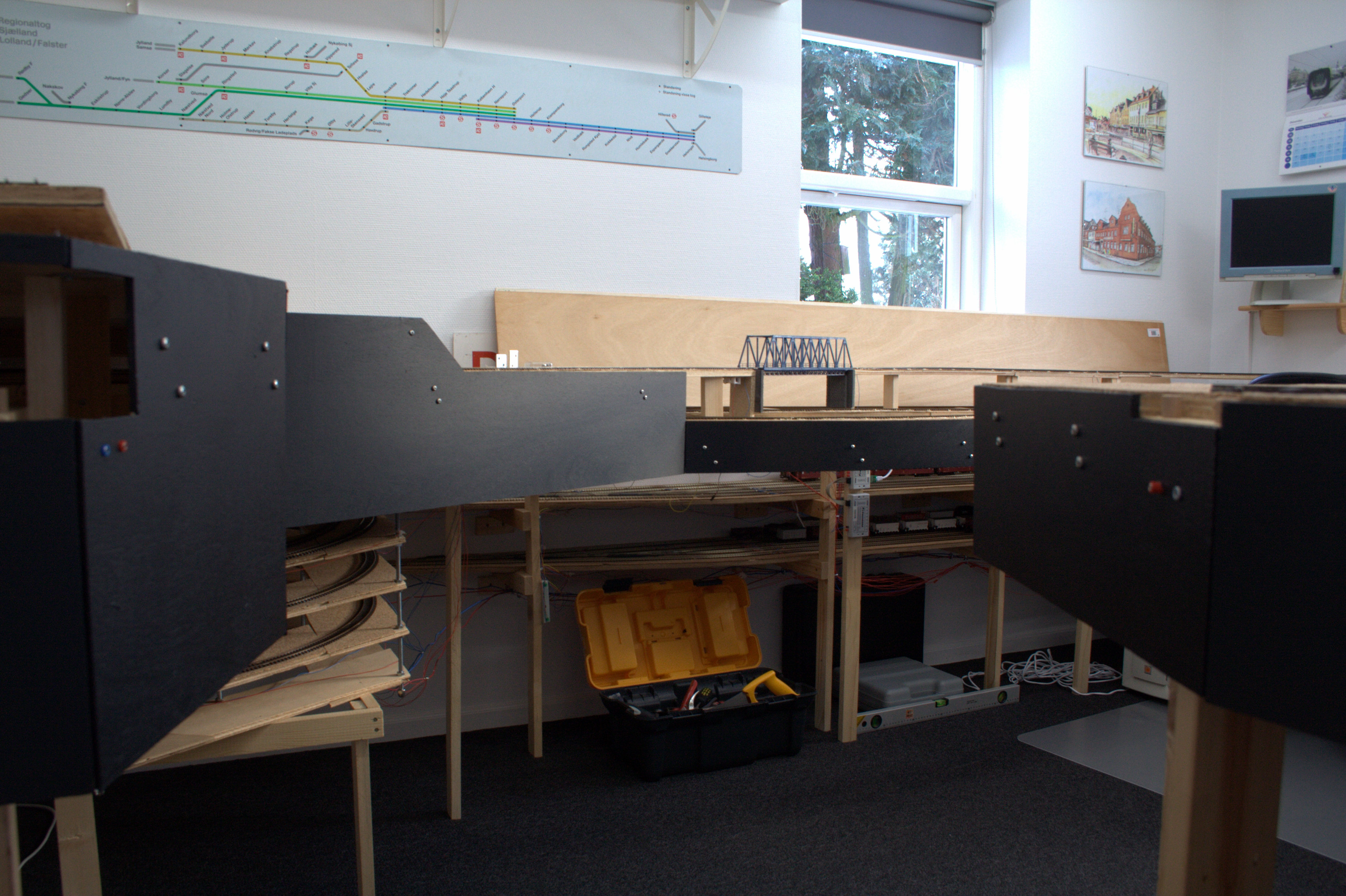

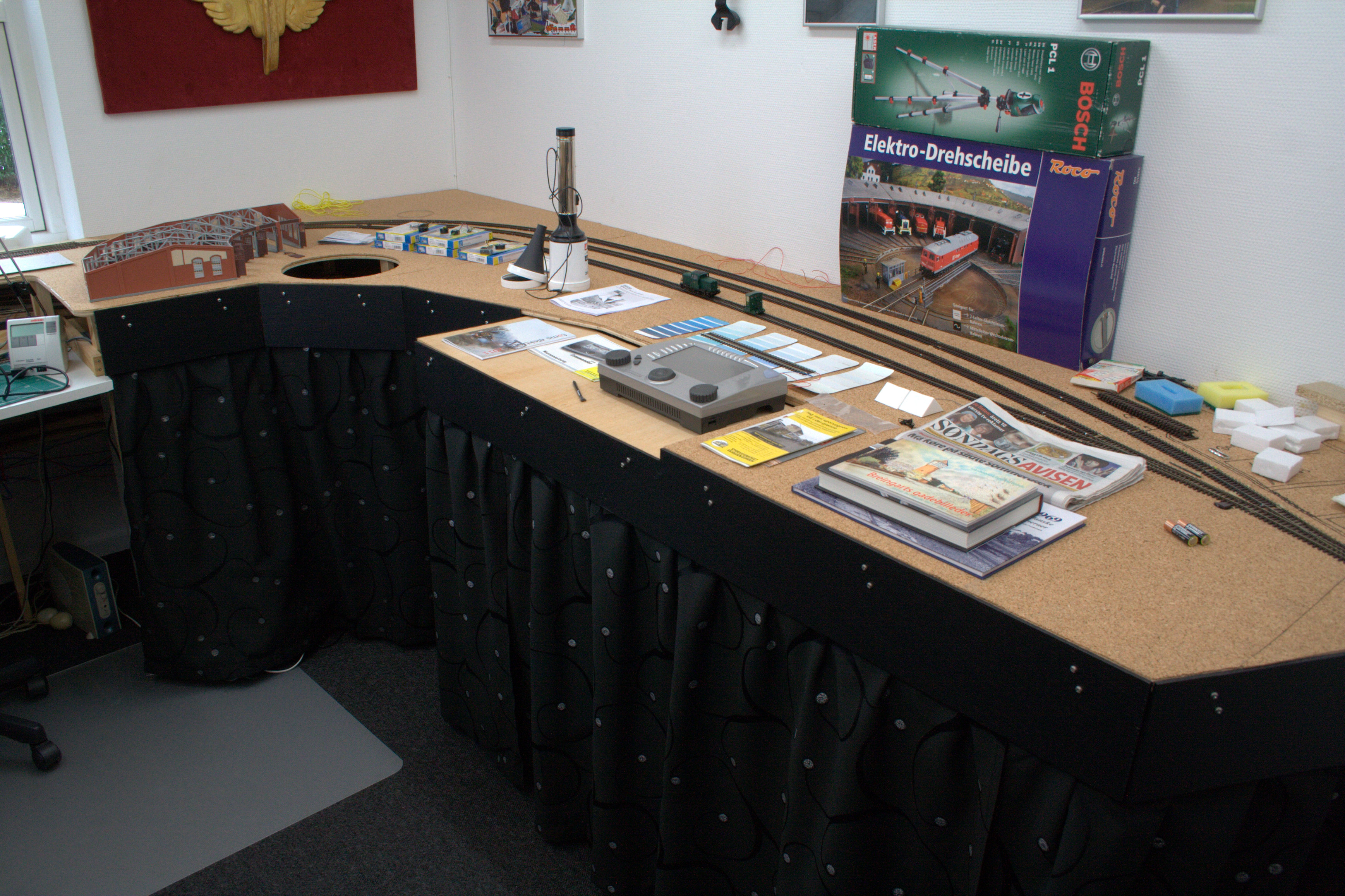

Fronterne er savet ud af en 6 mm. krydsfiner plade. Monteringen havde været lettest hvis jeg havde tænkt langt nok da jeg byggede rammen, så de kunne monteres der på, men det gjorde jeg ikke, så jeg blev nødt til at montere dem med vinkeljern under anlægspladen. Det virker dog fint. Derefter allierede jeg mig med min mor, som har stået for at få syet gardinet i de mål jeg har udstukket. Tak for hjælpen mor Smile Gardinerne er syet så de rager nogle få centimeter op bag fronterne, hvor jeg har monteret velcro med en klammepistol. Den anden del af velcroen er påsyet gardinet, så monteringen var let og det er også let igen at fjerne det, hvis der skal arbejdes under anlægget. Der er også lavet slidser i gardinet for hver 140 cm. så man kan komme ind under anlægget ved at trække det til side.
BilledeBilledeBillede
Sådan ser det ud efter gardinet er blevet monteret.
Jeg synes fronter og gardin har forskønnet rummet, så nu glæder jeg mig bare til at se landskabet vokse frem, så rummet kan blive endnu skønnere Smile
Velcro brugt til montering af gardin bag fronterne.
