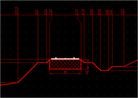

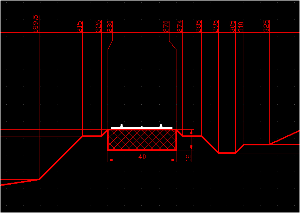

En anden ting er at hvis du ser på endestykkerne (fx. B-96), så er der en lille "forhøjning" ca. 4 cm bred der udgør det for den ballast som C-skinnerne allerede er udstyret med. Om du så fjerner denne forhøjning på dit C-skinne-baserede modul eller om du skærer noget af gummiet væk på selve C-skinnens balast, er op til konstruktøren. Blot skinneoverkanten ligger på 130 cm's højde over gulvet (når modulbenene er monterede og justerede).
Læg venligst mærke til at jeg har vedhæftet et udsnit fra FREMO's endestykke B-96 og tilføjet tværsnittet af en K-skinne for at vise hvordan skinnerne lægges oven på ballasten. Hvis der evt. bruges C-skinner i stedet for, skal noget af ballasten (som i endestykket ofte er 12 mm finér) saves væk eller i hvert fald tilpasses.

Husk blot at modulet skal være justérbart i højden, således at overkanten på det lagte spor, kan komme op på 130 cm over gulvhøjde - så kan det ikke gå helt galt uanset om man bruger K, C eller Peco-spor. Eneste rigtige tilpasning af standarden der skal foretages (og vedtages!) er om man vil bruge den røde eller blå ledning til enten de ydre spor eller det midterste spor. Ellers kan der sagtens gå fuldstændigt kuk i sammenkoblingen af moduler i fremtiden. :!:

Endeprofiler:
Vi kan tage dem der er på http://www.fremo-danmark.dk/dkprofiler.htm og bruge dem som de er eller tilpasse dem.

Jeg har vedhæftet en AutoCAD-tegning i DWG-format med de 4 endestykker beregnede til enkeltspor. Hvis der er nogen interesse i dobbeltsporede endestykker, kan jeg forholdsvist hurtigt lave de tre endestykker også.
Og så synes jeg i øvrigt at det er et rigtigt godt initiativ du har taget Horsecreek! Hvis alt går vel kunne jeg også sagtens forestille mig at NJMK (Nordvest Jydsk Modeljernbane Klub) vil bakke op om FREMO/Märklin-symbiosen.

Jeg har opdaget et problem mellem de eksisterende Fremo profiler til dobbeltspor og AC skinner.
Den flade der er til begge spor er 86 mm i breden. Hvis vi skal overholde det, er der med K-skinner og slanke sporskifter 1 mm for lidt, i forhold til den sporafstand der er hvis man overholder skinnegeometrien.
Med slanke C-skinesporskifter er der 18,3 mm for lidt. Hvis man "graver" den støbte ballast lidt ned i modulet og skinneoverkanten er den samme på et modul med C-skinner og et med K-skinner, hjælper det en del. Men selv om jeg ikke har regnet på det, tror jeg ikke det er nok.
Med enkeltsporede strækninger er der ikke problemer med hensyn til breden.
