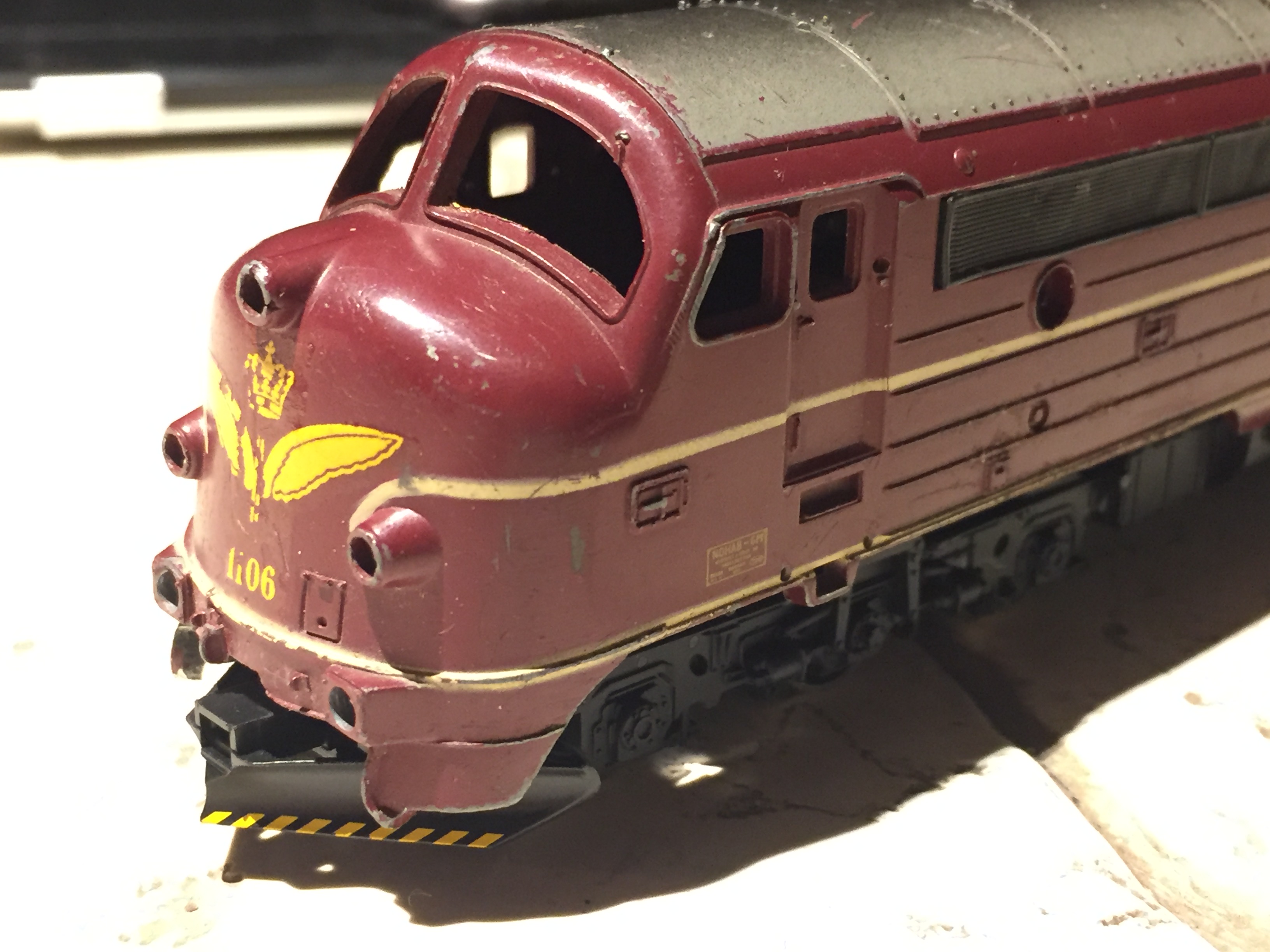

Jeg har en ekstra vinrød MY-overdel fra Märklin, som skal ommales til den blå model - ligesom Märklin 37667. Jeg havde egentlig tænkt at bede http://www.asmarkmodels.dk/ om at gøre det, men de bygger havebane indtil september.
Så i mellemtiden kan jeg jo prøve, om jeg kan gøre det selv. Er der nogen, der kan oplyse om hvilken farve, man skal bruge ? Helst oliebaseret til airbrush - har ikke tillid til vandbaserede farver mere...

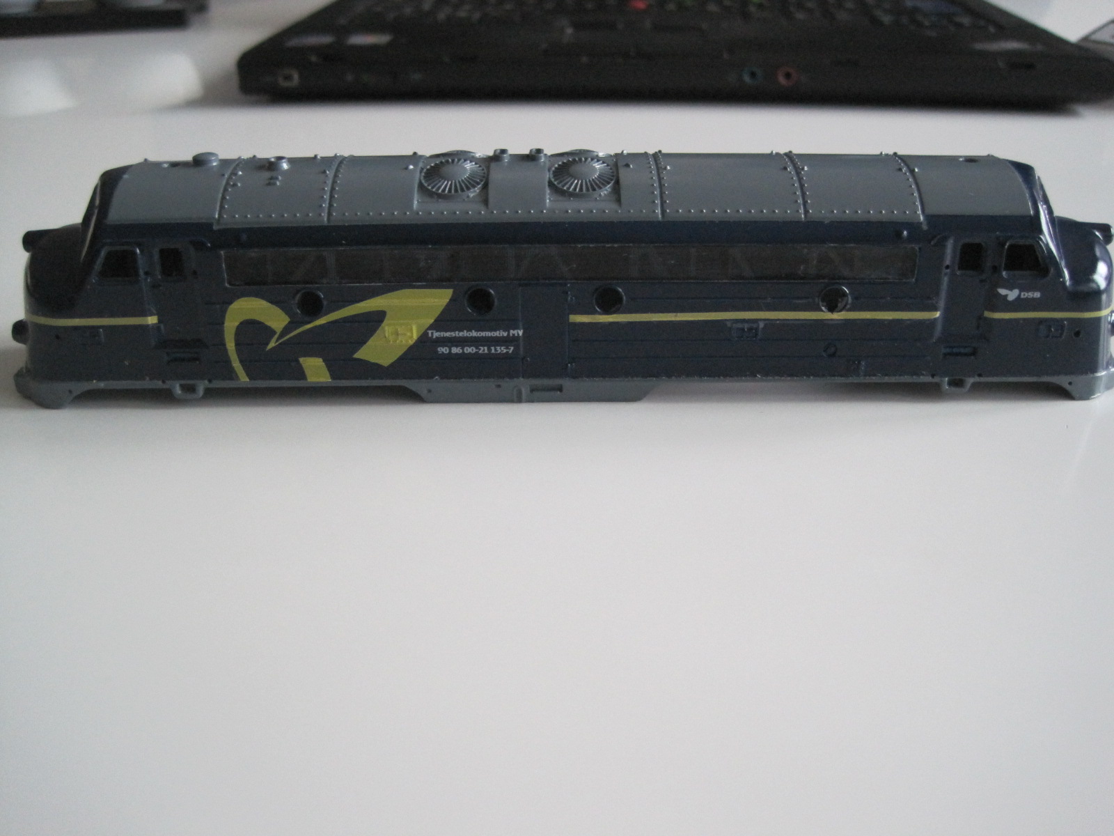

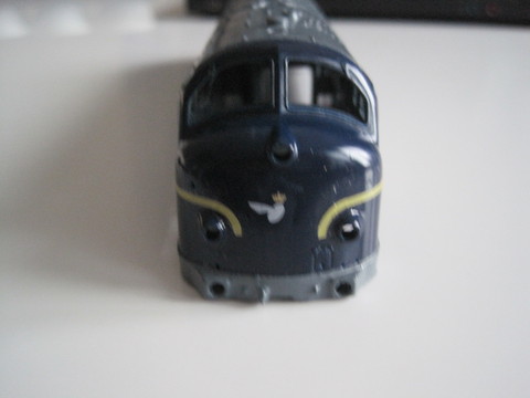

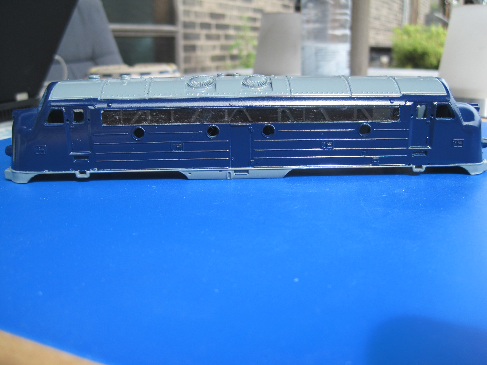

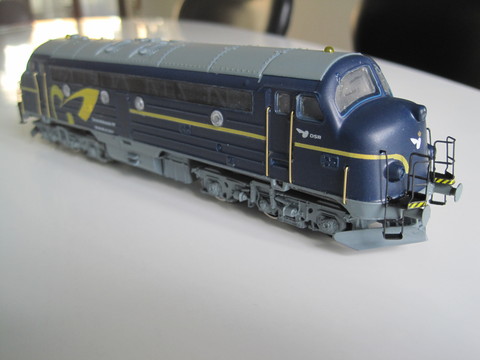

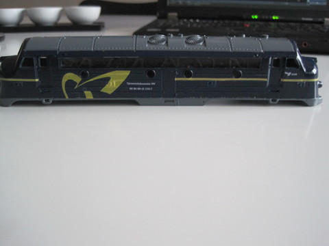

Projektet er ommaling af Märklin vinrød MY (metaloverdel) til MY 1135 (blå + grå).
Den serie Motip-farver, jeg bruger, er Autolack Acryl. Det giver virkelig et flot resultat og det tørrer hurtigt "berøringstørt" op.
Først bruge jeg min Dremel og diverse file til at fjerne skørterne.

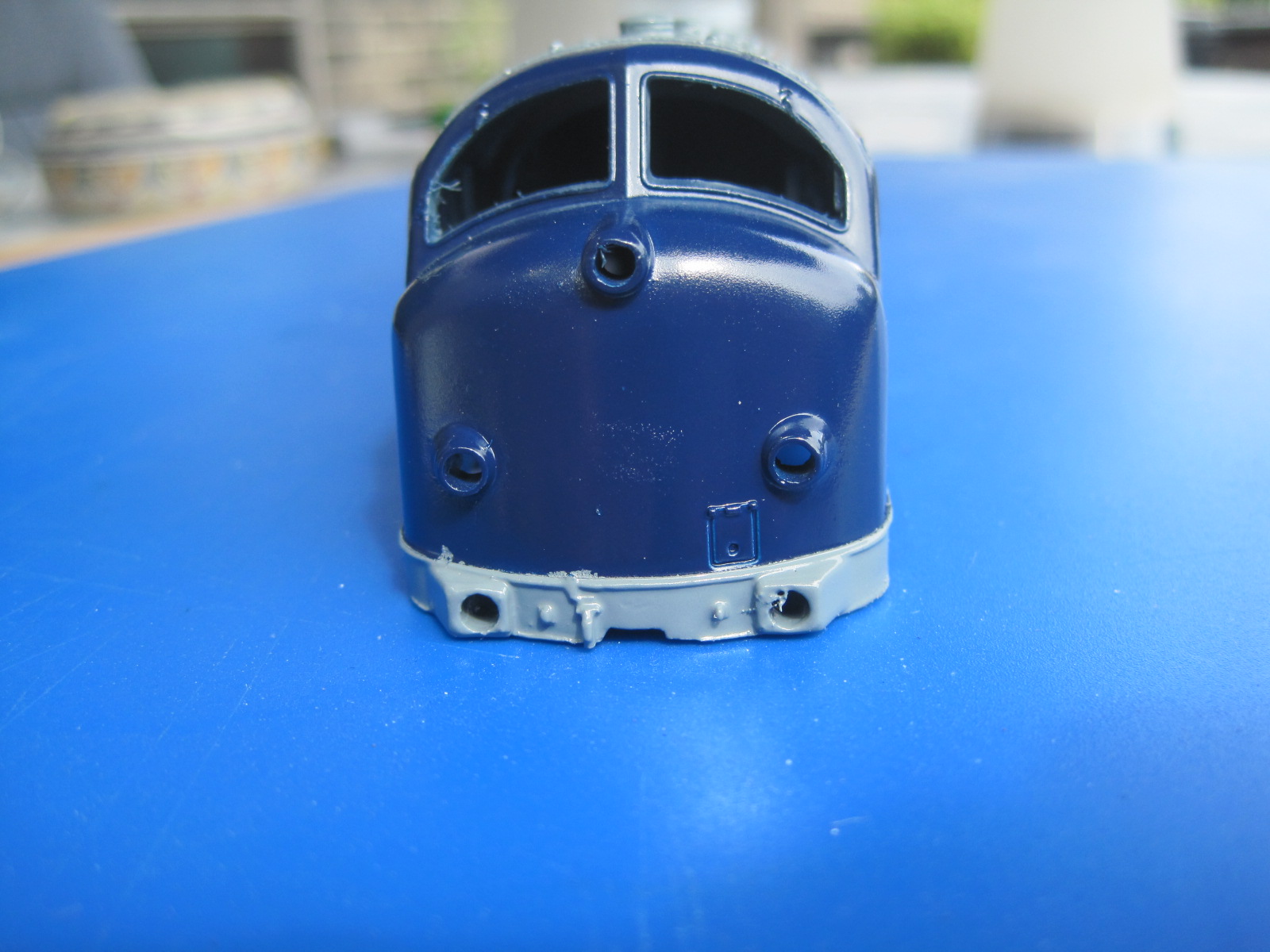

Efter afvaskning efter alle kunstens regler (rensebenzin, sulfo, m.m.m.) gav jeg den grå spray-grunder (også Motip). Efter tørring i et par timer (står på dåsen) fik den blå spray over det hele. Det lod jeg tørre til næste dag og maskede så af med Tamiya-tape, hvorefter den fik grå farve på tag og langs bunden. Efter 10-15 minutter tog jeg tapen af.

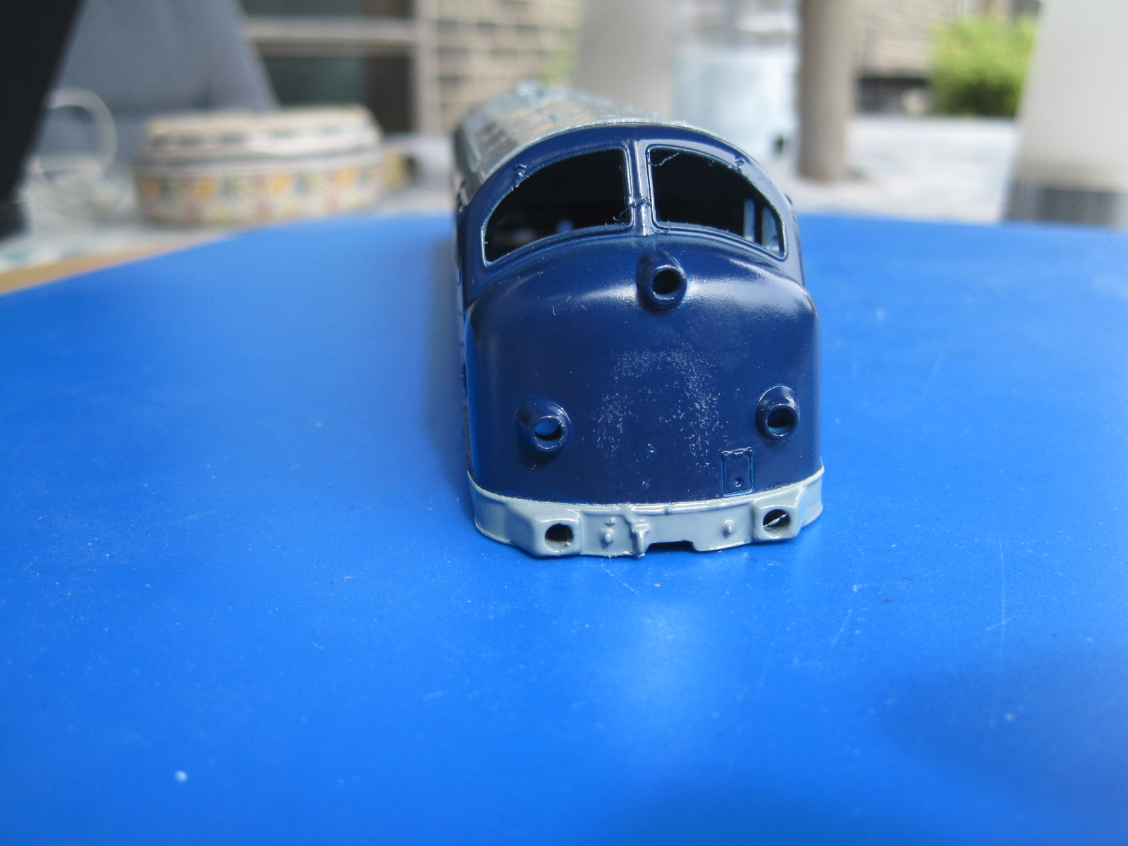

Problem 1: Da jeg tog afmaskingstapen af, fulgte der blå farve med. Det burde vel ikke ske efter 24 timers tørretid ?
Problem 2: Afmaskingstapen efterlod lidt "klister" på lakken, som jeg forsøgte at tage væk med Acetone. Det var en meget, meget dårlig ide - al malingen gik i opløsning. Hvad kan jeg bruge i stedet til at fjerne fedtet fra tapen på modellen ?
Problem 3: I mit 3. forsøg turde jeg ikke presse tapen så fast som første gang - ville undgå både afskalling og fedt. Derfor blev kanterne nogle steder ikke helt skarpe. Velvidende at resultatet aldrig ville blive helt godt forsøgte jeg at pletmale med mikropensel. Hvorefter al malingen omkring "å-stedet" blev flydende igen. Hvor lang tid skal der gå, før man kan "pletmale" - og findes der nogle gode råd til at få det nogenlunde pænt ?
Efter 3. gang "forfra-begynd" har jeg nu et nogenlunde resultat - men altså med tape-fedt på lakken og enkelte "unøjagtigheder", som jeg gerne vil pletmale. Hvis nogen kan give mig et eller flere gode råd jvf, mine spørgsmål ovenfor, vil jeg lade modellen hvile inden jeg sætter dekaler på og mat-lakerer. Sidste spørgsmål: Det er vel Motip mat-lak 01654, jeg skal bruge ?
Nå ja - og så billeder...:
Dårlig afrensning/grundbehandling. Den metode jeg har bedst erfaring med er at skrubbe den nøgne overdel med skurepulver. Dette giver mikroskopiske ridser i plastikken som malingen dækker senere men giver god vedhæftning. Derefter grundig afvaskning med varmt vand og grundrens. Tørres med køkkenrulle og berøres IKKE med fingrene før efter grundmalingen.
Ganske almindeligt forekommende, specielt i de nyeste pakker (skete aldrig tidligere). Men løsningen er nem - rensebenzin!Når først malingen er hærdet kan den tåle en aftørring med (rigelig) rensebenzin på en køkkenrulle. Limen forsvinder som du for solen.
Aldrig! Motips opløsningsmiddel er ekstremt aggresivt og vil altid opløse eksisterende maling. Når det er sket for mig venter med at pletlakere til efter første matlakering.
Nej, brug i stedet for Sadolins hobbyspray der fås i både blank og silkemat. Løser også problem 3.
God fornøjelse og spørg endelig løs. Jeg har ødelagt mange modeller. Laughing out loud

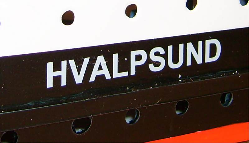

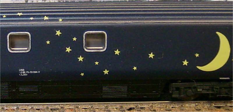

Men vurdér selv, dette er en standardlitrering fra KM-tekst.
mm

Det er een måde at gøre det på. Jeg har fundet at det trods alt ikke er helt tilfredsstillende, specielt ikke på lettere ujævnt og specielt matte overflader.Så jeg har udviklet min egen metode som jeg godt vil forklare dig den dag du får brug for det.Men vurdér selv, dette er en standardlitrering fra KM-tekst.
Stol på, at jeg vender tilbage "når jeg er ved at være der"... Smile

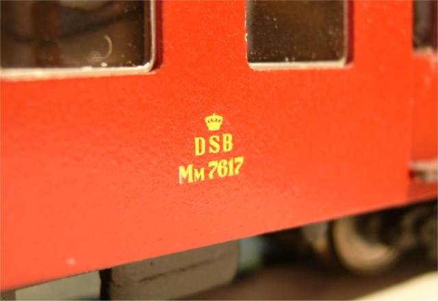

Meeeeeeeeen, sig mig - kan jeg ikke ane bærefilmen på dit billede ? Cool Cool Cool
I en anden tråd er jeg blevet ålet for at sætte litreringer på matte overflader - der fik jeg at vide, at eneste måde at gøre det (rigtigt) på, er at male modellen med blank farve, påsætte litreringen og derefter give den en gang mat lak... Hvad siger din erfaring ?

Stol på, at jeg vender tilbage "når jeg er ved at være der"... Smile Meeeeeeeeen, sig mig - kan jeg ikke ane bærefilmen på dit billede ? Cool Cool Cool I en anden tråd er jeg blevet ålet for at sætte litreringer på matte overflader - der fik jeg at vide, at eneste måde at gøre det (rigtigt) på, er at male modellen med blank farve, påsætte litreringen og derefter give den en gang mat lak... Hvad siger din erfaring ?
Tro mig, det er ikke bærefilmen du kan se på mit billede. Laughing out loud
Grunden til at du kan se "noget" på overfladen er jpeg-komprimeringen som altid har det svært på store, ensfarvede flader. Men det var den eneste model der lige stod inden for rækkevidde da jeg skulle tage et billede.....
Matte overflader er ganske rigtigt drilagtige men med alle opløsningsbaserede malinger kan det lade sig gøre. Du slipper dog ikke for at matlakere bagefter.

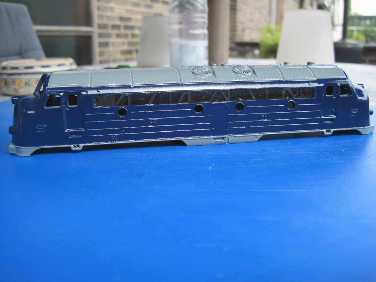

Nu fik jeg så boret huller - nogle af dem blev boret forkert og måtte så spartles ud - så af med alt malingen og forfra-begynd. Sad
Men mit problem er nu, at Motips maling også opløser min spartelmasse, som er Bindulin, "Flüssig Metall". Det betyder, at spartelmassen flyder ud i malingen og at man kan se omridset af de udspartlede huller, når der kommer maling ovenpå. Sad
Det gode ved "Flüssig Metall" er, at det kan slibes efter 1/2 time. Men det skal jeg måske give køb på. Hvilken spartelmasse bruger du, som ikke opløses af Motip maling ?

Nu fik jeg så boret huller - nogle af dem blev boret forkert og måtte så spartles ud - så af med alt malingen og forfra-begynd. :(Men mit problem er nu, at Motips maling også opløser min spartelmasse, som er Bindulin, "Flüssig Metall". Det betyder, at spartelmassen flyder ud i malingen og at man kan se omridset af de udspartlede huller, når der kommer maling ovenpå. :(Det gode ved "Flüssig Metall" er, at det kan slibes efter 1/2 time. Men det skal jeg måske give køb på. Hvilken spartelmasse bruger du, som ikke opløses af Motip maling ?
Jeg har altid anvendt 2 forskellige som begge har samme opløsningsmiddel som den plasticlim jeg anvender. Og da jeg fra starten brugte Revell tynde lim (den med påføringsnålen) så anvendte jeg også Revells "Plasto". Den tørrer op til slibning efter ca. 15 minutter (afhængig af påføringstykkelsen, naturligvis).
På det seneste er jeg gået over til Italieris "Putty" (ja det hedder den faktiskt) der er en anelse mere medgørlig i konsistensen. Den er heller ikke helt så aggresiv over for plastic hvor Plasto faktisk kan blødgøre endog store arealer under hærdning. Putty hæfter deraf selvfølgelig heller ikke så fantastisk som Plasto gør, men til huller og sprækker fungerer den fint.
Jeg har [u]ikke[/u] observeret at nogen af spartelmasserne skulle være opløsbare med Motips malinger men det er klart at alle lapninger skal overfladebehandles inden maling da de er meget sugende, selv efter en finslibning. Jeg plejer at forsegle overfladen med almindelig penselmaling før jeg sprayer (bortset fra når jeg er for doven). :oops:

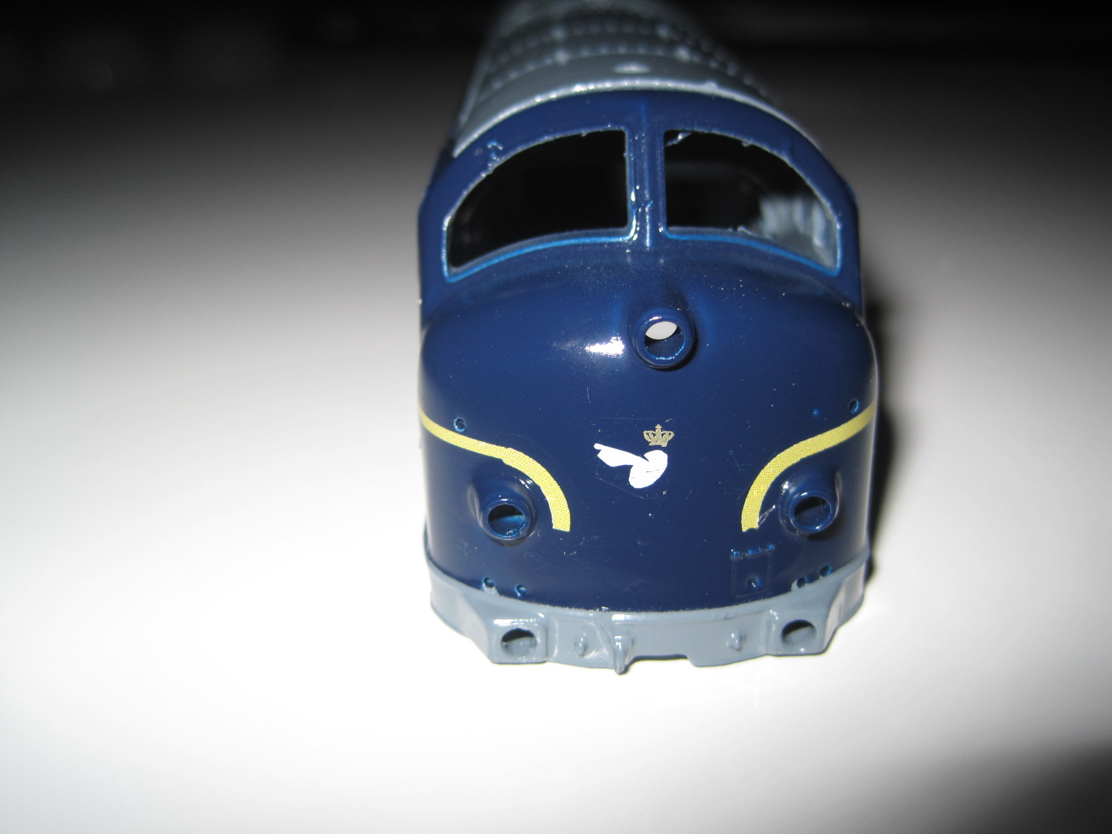

Jeg plejer dog at have sat decaler på før jeg matsprayer
Jep - og jeg er der i processen "om lidt" (mangler at lægge den grå farve på igen). Så nu vil jeg gerne have det "dekal-kursus", du lovede mig... Laughing out loud

Ok, here goes.
Men først en disclaimer: Metoden jeg har fundet frem til indebærer en vis risiko for at ødelægge bemalingen. Det er derfor helt på eget ansvar at forsøge at eftergøre den.
Rækkefølgen er denne.
1: Modellen bemales med alkydbaseret farve (herunder hører Motip og gængse hobbyfarver) Vandbaseret maling duer ikke.
2: 3 - 4 døgn efter bemalingen påsættes decaler udelukkende vha. rent, lunkent vand.
3: Ca. 24 timer efter påførslen af decaler efterbehandles hver decal enkeltvis.
4: Alm. husholdningssprit hældes op i et lille låg el. lign.
5: Med en fin pensel vædet med sprit påføres spritten langs kanten på decalen hele vejen rundt.
6: Øjeblikkelig efter, dvs. inden for 1 - 3 sekunder duppes spritten af med det fineste sammelagte toiletpapir huset formår. KUN 1 dup.
7: Med et friskt stykke sammenfoldet toiletpapir duppes, efter ydeligere 5 - 10 sekunder, PÅ selve decalen. (Undgå fsv. muligt at duppe malingen udenfor - den er blød nu).
8: Fortsæt med næste decal efter et par minutter.
9: Lad modellen hvile et døgn før færdigbehandling med klar eller mat lak.

Metoden udnytter 3 fakta:
For det første virker husholdningssprit som opløsningsmiddel på den påførte alkydmaling.
For det andet virker samme middel som blødgører på decalens bærefilm.
For det tredje (og vigtigste) udnytter man hårkarvirkningen i det luft der uundgåeligt er bundet under decalerne til at erstatte luften med sprit (det er derfor metoden er særdeles velegnet på matte overflader).
Det man opnår er følgende:
Ved påføring af sprit trænger denne ind under decalen og begynder at opløse lakken. Ved hurtigt at fjerne overskydende sprit begrænser man skaderne på den omkringliggende lak men under den (nu blødgjorte) decal arbejder spritten videre. Ved anden dupning presser man decalen mod den underliggende maling og de to emner går i tæt forbindelse.
Det er vigtigt at emnet er helt "afdampet" inden slutlakering, ellers bliver decalen ødelagt (rynker).
Ulemper:
Hele processen skal gå stærkt og man skal vide hvor man har alle tingene før man starter. Det er også svært at disponere spritten rigtigt idet det afhænger af decalens størrelse. Dette er en fornemmelsessag som den enkelte må finde ud af.
Endvidere må man acceptere at området, der oprindeligt blev dækket af sprit, vil blive mere eller mindre mat. Min erfaring er at det IKKE kan ses når der til slut påføres klarlak (mat eller blank) idet denne udfylder matteringen.

Ja, det er noget alternativt men det er den metode der giver langt det bedste resultat. Og den er, lige som Pommes Frites, opfundet ved et uheld. :idea:
Jeg kan godt se fidusen i det, du gør, men det lyder som om man skal holde ørerne lige i munden og være meget præcis både med dosering og timing. Men dit resultat er jo overbevisende...
Timingen er altafgørende, hvilket jeg forhåbentlig også fik understreget i mit forrige indlæg. At resultatet er overbevisende er jeg enig i, det er der også nogle forretninger der har fundet ud af så jeg laver lejlighedsvis omlakeringer/litreringer på forskellige egenproduktioner.Men da jeg ikke skal leve af det så synes jeg lige så godt at jeg kan give metoden fra mig så dem, der har modet, kan få samme resultat.
Jeg ved ikke, om sprit er lige så "angrebsivrigt" som acetone på min acryl-lak (du taler om alkyd - jeg bruger akryl - kan du forklare ?), men jeg oplevede hvor galt det kunne gå selv med en lille-bitte smule acetone.
Acetone er en no-no, cellulosefortynder og xylol ligeså, det er ALT for aggressivt. Fidusen med sprit er at det kun blødgør/moderat opløser malingen.Iøvrigt skulle jeg nok have holdt mig til begreberne vandbaserede lakker (akryl) og opløsningmiddelbaserede lakker (alkyd). Denne opdeling passer i min verden men er muligvis ikke korrekt, undskyld. Når vi snakker min metode så drejer det sig KUN om malinger med opløsningsmidler som terpentin og cellulosefortynder o.l.
Det er nok en god ide at finde nogle billige dekaler og en billig baggrund at øve sig på...
Det ville jeg også gøre, det den måde man får håndelaget på.
Men lad mig lige forstå - når du taler om "dekal", er det så den enkelte stjerne på dit billede, som du behandler som beskrevet - eller sidder alle stjernerne på samme bærefilm, som så bliver behandlet som en dekal ? Hvis det er den enkelte stjerne, du beskriver, må det da være temmelig svært at ramme "midten" og "kanten" - lidt svarende til de meget små tekster (1-3 x 2-4 mm), som skal klippes ud og placeres enkeltvis - f.eks. på E-maskinens tender. Eller er vi ude i de pensler med et enkelt eller to hår, som Warhammer-ekvilibristerne bruger ?
En decal kan være stor eller lille. På det forrige billede er stjernerne klippet ud enkeltvis og sidder på en lille kvadratisk bærefilm. Månen er derimod klippet "tæt". På s-toget, som jeg viste tidligere, er hele emnet anbragt samlet, klippet så tæt til krone og nummer som jeg kunne komme til.
Mht. pensler så drejer det sig ikke om at anvende hysterisk små pensler. Til små decaler anvender jeg gerne størrelse 2 eller 3 og til større 3 eller 4. Husk på at det vigtigste er at få anbragt tilstrækkelig sprit langs kanten af decalen; for lidt duer ikke (trænger ikke ordentligt ind) og for meget dupper du jo af med det samme igen. Sprit ovenpå decalen er ligegyldigt (fjernes jo med det samme).
Små decaler er faktiske det nemmeste at have med at gøre fordi de hurtigt "fyldes op" med sprit. Store decaler er vanskelige fordi man skal give dem længere tid til at trække spritten=større risiko for utilsigtet opløsning af maling.
At det kan lade sig gøre er dette billede af Hvalpsund et bevis på. Dekalen er 12 cm. lang og er i et stykke. Men der havde malingen også fået lov at hærde i en måned på påsætningen.
hvalpsund - decal

Indlæg: 1.044

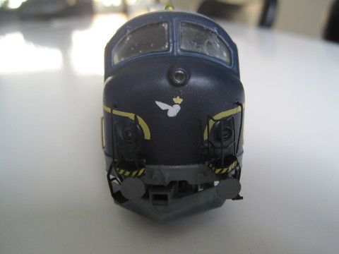

Så kom der dekaler på... godtnok ikke noget at prale af, men eftersom de fleste sporskiftere er "hajer" til det, de laver, er det måske meget godt at jeg viser billeder af noget absolut middelmådigt. Så behøver andre måske heller ikke være så flove over ikke at nå Michelangelo'ske niveauer Smile
Det ender nok ikke sådan - jeg kender mig selv godtnok til, at jeg nu bruger en dag eller to på at prøve at overbevise mig selv om, at det er "godt nok", men jeg vil alligevel på et tidspunkt ærgre mig så meget, at dekalerne bliver pillet af igen og at der ryger en ny bestiling afsted til "Jørgen Skilteskov"...Smile
Jeg turde ikke bruge Henk's metode, men til forskel fra på mine E- og N-maskiner forsøgte jeg mig med Micro Set og Micro Sol. Micro Set blev jeg aldrig gode venner med - den limer simpelthen dekalen så fast, at man ikke kan flytte rundt på den efter at den er overført til lokomotivet. Prøv at se de stiliserede vingehjul på fronterne - skide skævt, men jeg kunne ikke flytte dem!
Et andet problem på fronterne var de gule linier, som skulle placeres symmetrisk over lygterne - og samtidig sidde vandret på siderne. "Jørgen Skilteskov" havde advaret mig - men jeg skulle naturligvis prøve alligevel...
På siderne - nåja - det store gule vingehjul på riflet baggrund - og pludselig var der markeret en lem midt på siden under vingehjulet... Det var eddermanemig svært - og resultatet blev derefter. Teksten med "Tjenestelokomotiv" sad vandret, da jeg sidst så på den - men billeder lyver ikke, såøhm... De gule linier er for tykke til at kunne sidde mellem "rillerne" og de cirkelrunde vinduer, så de ligner mest af alt det bakkelandskab nede omkring Stenlille, som vi skal igennem for at komme til træf i 3modul.dk.
Som det kan ses, var "silvering" og usynlig bærefilm næsten det mindste af mine problemer. Sad :( Sad
Undskyldninger ? Nåja, bortset fra manglende øvelse kan jeg ikke anbefale at ens kone står og spørger hvornår man er færdig, så hun kan blive kørt til frisør midt inde i København - så hun slipper for at køre igennem Nørreport med toget fordi hun får klaustrofobiske fornemmelser (hun nægter også at køre med Metro)...
MEN: Jeg synes stadig, det er sjovt Laughing out loud :D Laughing out loud
IMG_1228
IMG_1226
IMG_1227
IMG_1225
Kresten
tybalt
It-projektleder
Indlæg: 999
HejFørst og fremmest tillykke med dit første projekt. Set i lyset af det er du faktisk slet ikke sluppet så dårligt om ved det. Som du ved så lærer man af sine fejl og når man har begået tilstrækkelig mange, ja så er man en haj.
Klap nu lige hesten og gør projektet helt færdigt i stedet for at lave det om med det samme. Det kunne jo udemærket være at du blev tilfreds med det i den sidste ende.
Næh, det er jo ligesom også ideen med Micro Sol/Set.
Naturligvis skulle det prøves. Jeg synes iøvrigt at du har fået leveret nogle rigeligt brede linier?
Laughing out loud
Nej, din lakering er temmelig blank og det eliminerer en stor del af problemerne med silvering. Jeg tror det meste forsvinder helt nå du matlakerer.
Undskyldninger ? Nåja, bortset fra manglende øvelse kan jeg ikke anbefale at ens kone står og spørger hvornår man er færdig, så hun kan blive kørt til frisør midt inde i København - så hun slipper for at køre igennem Nørreport med toget fordi hun får klaustrofobiske fornemmelser (hun nægter også at køre med Metro)... MEN: Jeg synes stadig, det er sjovt
Der er ingen grund til undskyldninger - du har haft det sjovt i processen og det er ofte lige så vigtigt som resultatet.
Faktisk kan jeg kun få øje på et alvorligt problem i forbindelse med din litrering: Du har haft store problemer med at få bærefilmen til at få ordentlig kontakt i og omkring sikkerne på siden (og ved tankpåfyldningen. Jeg gætter på at du har forsøgt at sætte hele logoet på i et stykke? På mine tjenestelokomotiver og EA skar jeg det op i 3 stykker og anbragte dem hver for sig, det er meget nemmere.
Men alt det hører til blandt de erfaringer man gør sig, overordnet set synes jeg du er sluppet godt fra det.
P.S. Næste gang så sæt lige litreringen i den rigtige højde på siden. Shock

Kresten
Indlæg: 1.044
Det har du fuldkommen ret i. Tak for tippet - som så selvfølgelig giver en anden udfordring, nemlig at få de 3 dele af det store logo til at passe præcist sammen... Smile
Tak fordi du påpegede endnu en fejl...! Laughing out loud Laughing out loud Laughing out loud

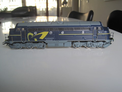

Så blev jeg færdig - efter at have lavet det meste om 3 gange. En af de mange ting jeg lærte ved denne ombygning var, at man ikke skal arbejde videre med modellen efter at have sat dekaler på uden at have forseglet dem med lak... Smile Mine 10 fedtede tommelfingre fik dem fuldstændigt tværet ud efter at jeg endelig var blevet nogenlunde tilfreds med resultatet. Så der gik nogle Skilteskov-sæt til...
Toplanternerne er almindelige 3mm gule dioder og for at få dem til at blinke samtidig med, at jeg kan slå lys i førerhuset til-og-fra, har jeg brugt en ESU LP MTC-adapter, som giver i alt 4 AUX-udgange. På et senere tidspunkt kan Lokpiloten så blive udskiftet med Loksound.
Rangerplatformene er fra Freja og passer vel egentlig allerbedst på den Heljan-MY, som de er udviklet til, men jeg synes, de gør det udmærket her.
Kim i Tikøb havde Märklin-plove, som med lidt udboring passede ind i boggierne på min gamle vinrøde MY - der er ovenikøbet NEM-skakt i plovene.
Alt i alt er jeg nogenlunde tilfreds - tak for hjælp og kommentarer - og nu tilbage til arbejdet Smile Smile Smile

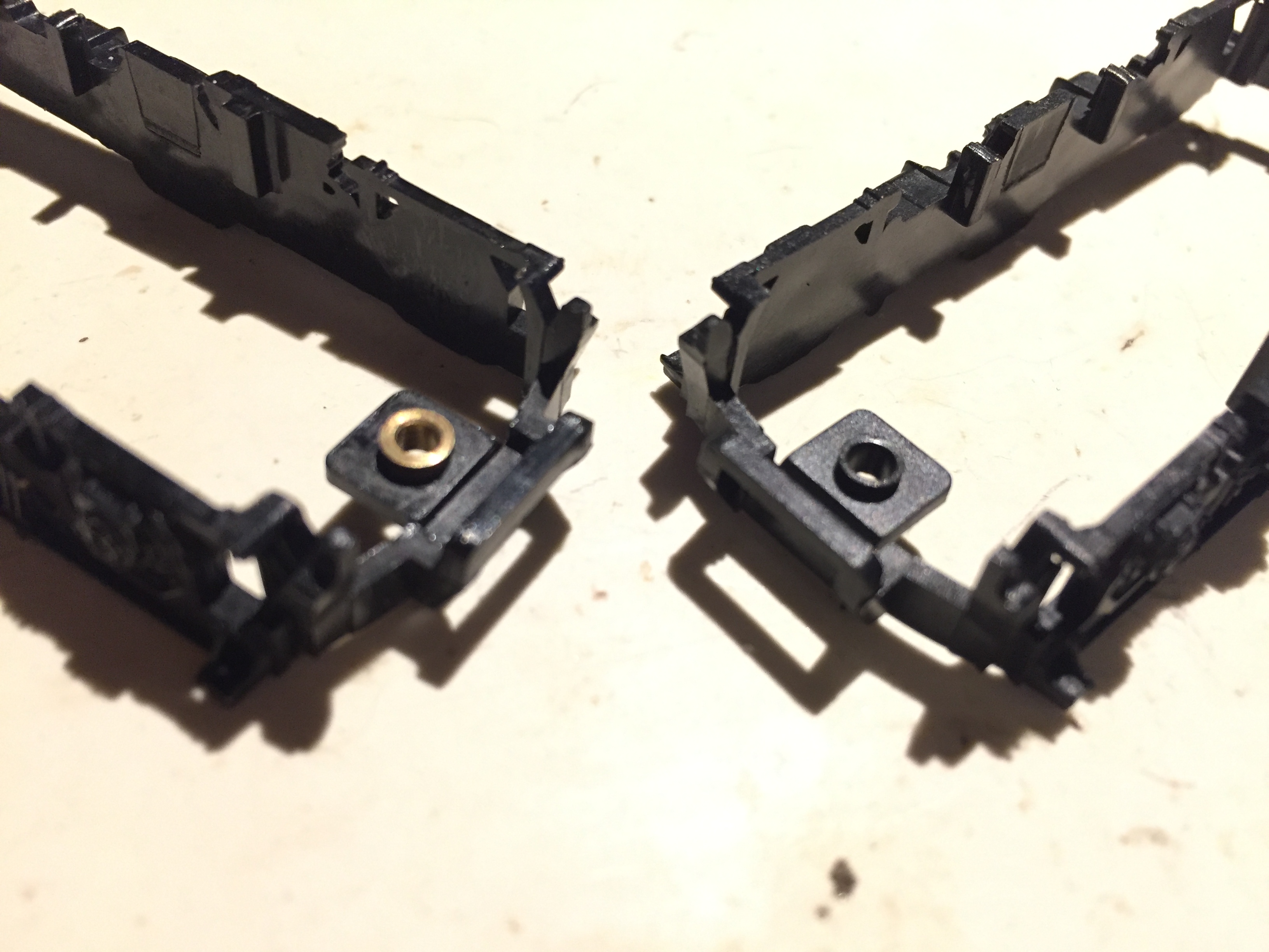

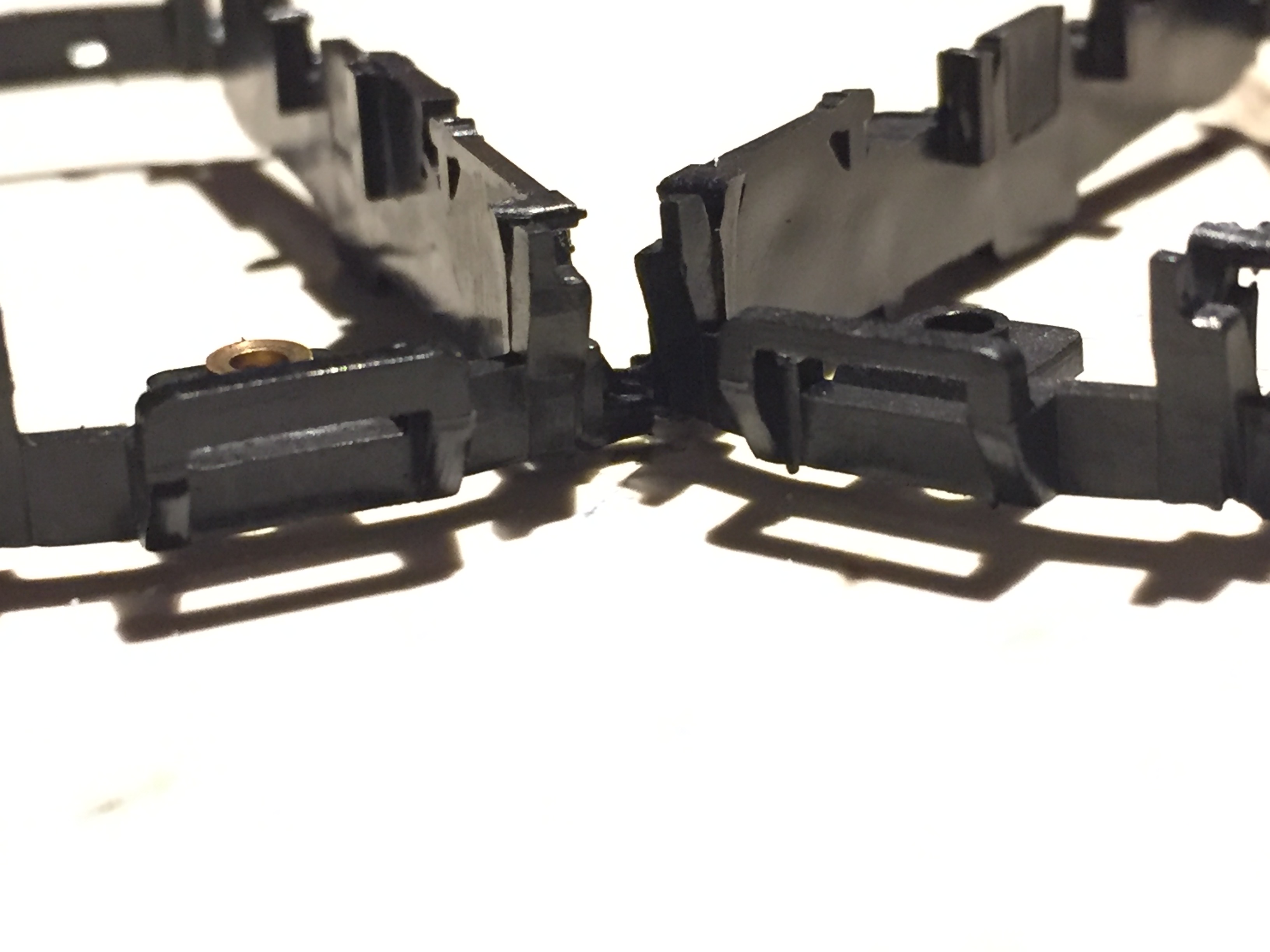

Gl vs ny rammeGl vs ny ramme 2
Så fik jeg 2 bogie rammer hjem.
den gamle type med messing bøsninger passer ploven ikke på da bøsningen er for stor i diameter.
den nye Boogie rammer hedder E217961 og kommer fra 37665.
ploven hedder E132619
så passer det hele sammen, på nær farven. Men det kan der gøres noget ved.Plov

Her er et billede fra GM-træffet i 2004, hvor den var helt nylakeret.
Mvh. Per
