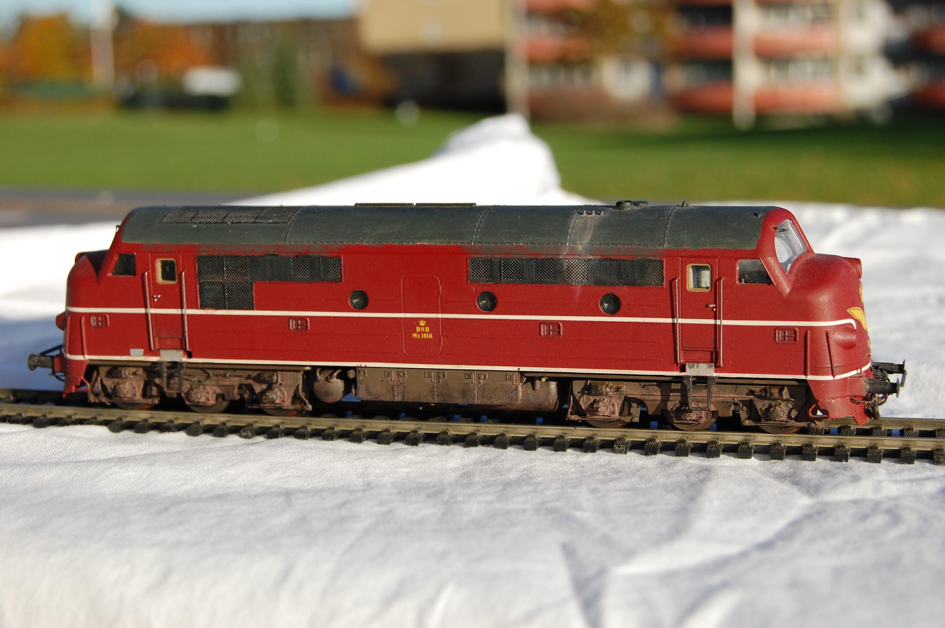

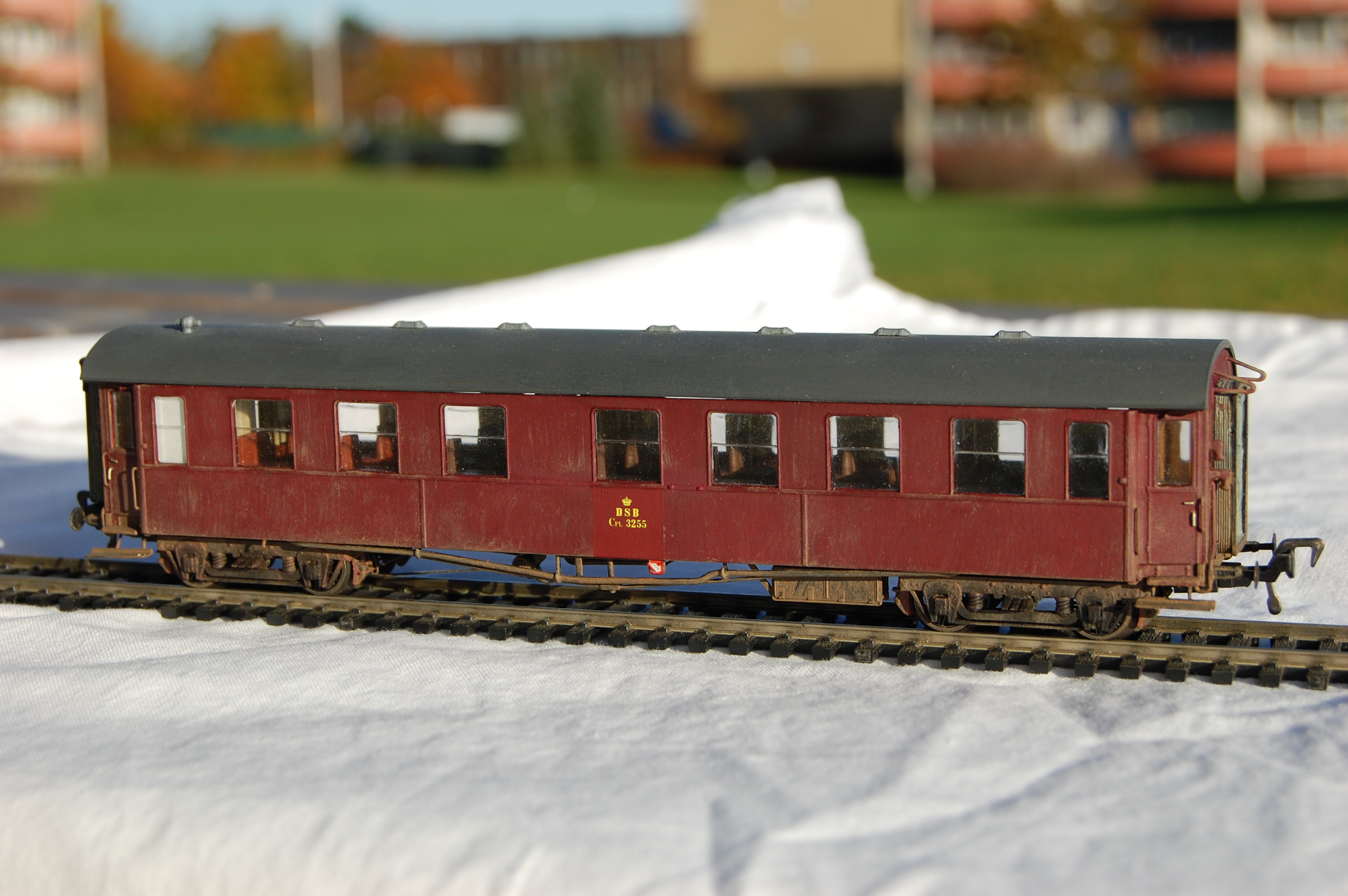

Så er der lidt mere:
DSB_CPL_3255_01 Heljan.JPG2.04 MB
DSB_CPL_3255_02 Heljan.JPG1.49 MB
DSB_MX_1010 Heljan.JPG2.14 MB

Jeg synes, at du har ramt den DSB rødbrune farve fint.  Kan du sige noget om farvevalget - mærke, type, cirka blanding m.v.

Den lider lidt under at Heljans farve er for brun. Den skal være mere rød.
Ellers syntes du skulle have trukket skidtet fra undervognen en smule op af siderne.
http://www.jernbanen.dk/motor_solo.php?s=8&lokid=23
På billedet er 1023 fra Glyngøre kan du se mønsteret. Fronten er næsten ren men skidtet trækker op på midten af vognkassen.

Hej Hans Peter Og Thomas
Ad CPLén , så er vognkassen malet med maling fra det hedengangne firma Precision Paint, noget UK-Modeller engang får mange år siden solgte, og jeg har et par bøtter af. Firmaet eksistere vist ikke mere, hverken UK-modeller eller Precision Paint. Taget er malet med Humbrol Matt 67 Matt Tank Grey, tagventilerne en blanding af Humbrol 56 Aluminium og Humbrol 64 Matt Light Grey, tagventiler er af zink, og kan varierer i farven. Undervogn er først malet i en blanding af Humbrol Matt 60 og Humbrol Matt 33, indtil en passende blanding af `rustrød`farve nås, prøv at blande noget på et stykke papir - avis evt. , lad være med at bruge en underkop, som andre foreslår, det giver bare "Hjemmelige" problemer, på sigt. Så har den faktisk bare fået en gang "drybrush" med noget der ligner en jordfarve ( kan ikke lige huske det - efter ca 12 år) og så har bremseklodser, fjeder etc. fået med en gang Humbrol Matt 113 Rust, - også "Dry-Brush" , og så har undervognen fået et "wash" med matt sort og rust , opløst i rense benzin, som bider sig ind i farven.  HVIS den får for meget farve , så vaskes der af med RENT Rense benzin.
Håber det kan bruges, spørg endelig, og jeg skal prøve på at svare på bedste vis.
Thomas, MIN Mx 1010, er faktisk malet udfra fra flere billedere, da der faktisk IKKE findes særlig mange billeder af den i Maroon-bemaling, min anden MX'er 1026 , er faktisk også i Maroon, men har fået en del mere patinering, således at jeg 2 styks MX'ere, meen i hver deres udseende.
Og HUSK Thomas, at den MX'er, DSB 1010, faktisk er lavet for mere end 10 år siden, hvor der er blevet kigget og seet på en del billeder, og det var IKKE fra jernbanen.dk, meen fra et privat-arkiv.
Haver også en MY 1116 - samt MY1202, som er lavet ud fra diverse billeder, samt en del andet .... , men det ka' da lægges op , hvis man ønsker det - bare spørg.

Nu har jeg endelig hittet min farveprøve. Den skulle stamme fra MO 1850. Jeg mener stadigvæk at Heljans vinrøde farve ikke er korrekt. Den mangler lidt mere rød og det stik af blå, som pladen her har.
https://www.flickr.com/photos/148073054@N05/shares/FK70uc
Enig, det kan der være noget om! Men til gengæld er det jo altid svært at få blandet til model-brug så det kommer til at se rigtigt ud. - Og hvad der "ser rigtigt ud" er faktisk en ret subjektiv ting.
Jeg er f.eks. ret sikker på at jeg ville føle at farven fra fabriksskiltet ville syne for blå i model... Smile
