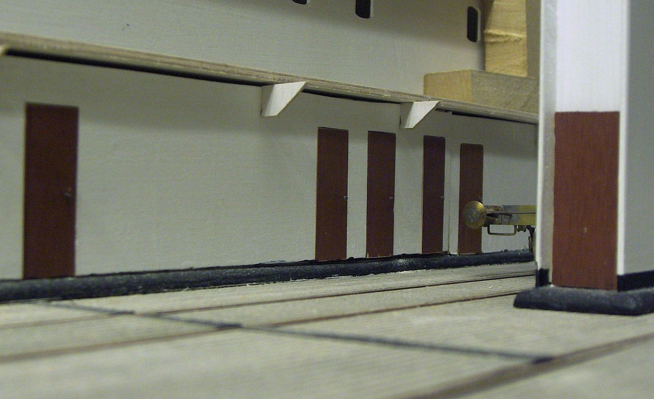

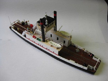

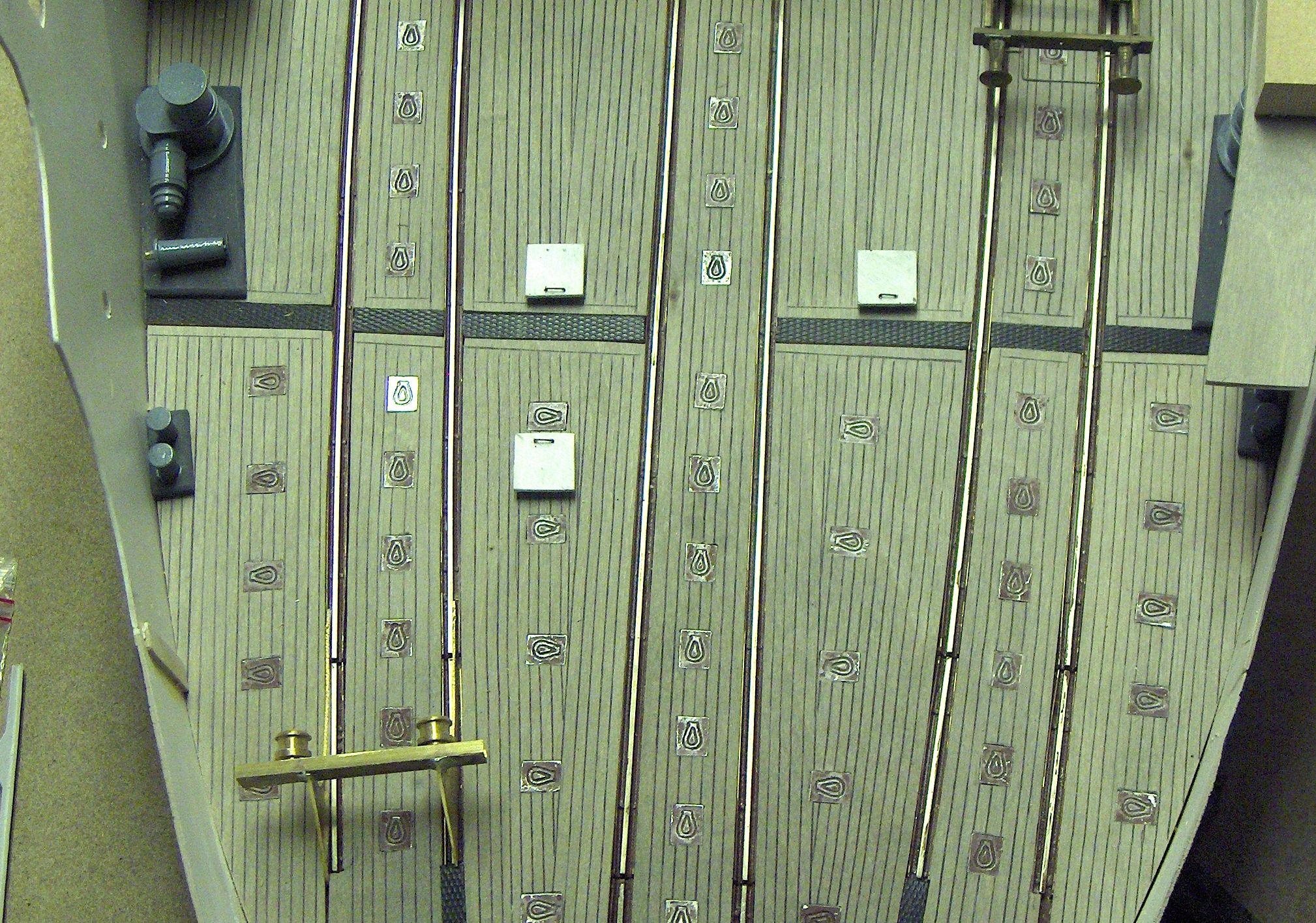

Joda, i OMJK bygges der en model af færgen Sjælland. Det er en vandliniemodel, men en "bund" af MDF plade, mens resten af skrog/aptering bygges i krydsfinér. Som den rigtige færge er der 3 spor, men her lige lange nok til at et tre-vogns lyntog kan holde inde på færgen.
Mvh Jesper
Billede 024
Billede 019
Billede 020

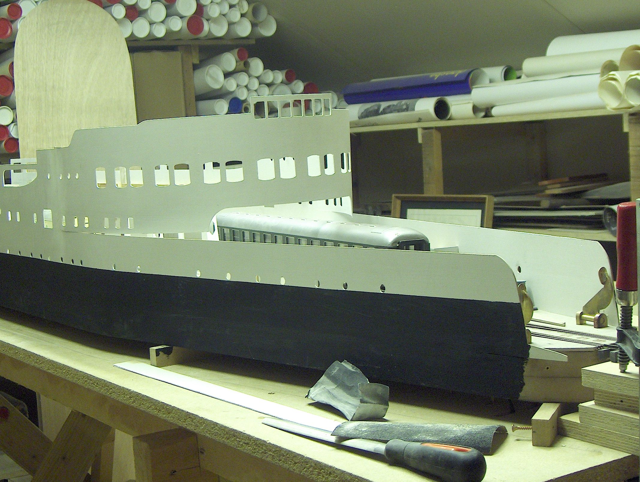

Den layout som jeg er igang med har færgetrafik som hovedtema. Det giver masser af muligheder for forskille typer af toge, masser af rangering og andet sjovt. Så der bliver 2 færgelejer i den ene ende af banen og et skjult togmagasin med en "fiddleyard" i den anden ende. Så kan man ellers bare fyre løs med forskellige oprangeringer.
Der var bare et lille problem. Selve færgene. Jeg har bygget en hel del færdigproducerede byggesæt, men jeg er ikke så god til "freestyle" byg. Men jeg var heldig. Gennem af en af mine kontakter på arbejde fandt jeg frem til en pensionered udenlandsk søkaptajn som bygger modelskibe. Han er igang med at skrue 2 skibe sammen til mig. Det bliver Morsø (som kan ses på billedet) samt en anden færge som er uden forebillede (men stadig dansk i stilen). Målene på Morsø er 45cmx10cm x15cm. Det bliver en færdigbygget modeltogsfærge til lige under 3.000 kr! Hvis der er flere der intresserede kan jeg måske overtale ham at lave et par stykker mere. Skriv mig en mail hvis der er nogen der er interesseret. Jeg kan også sende nogle flere billeder.

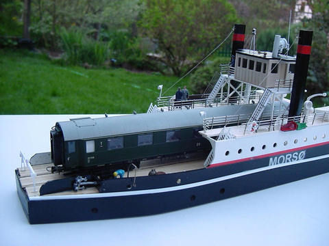

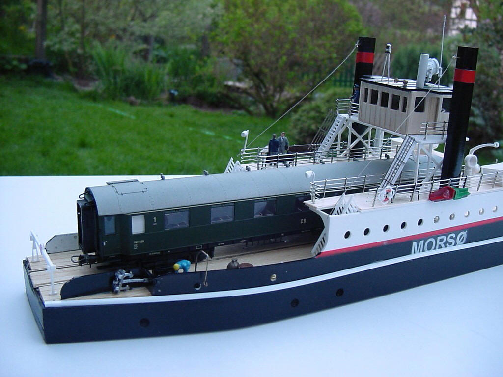

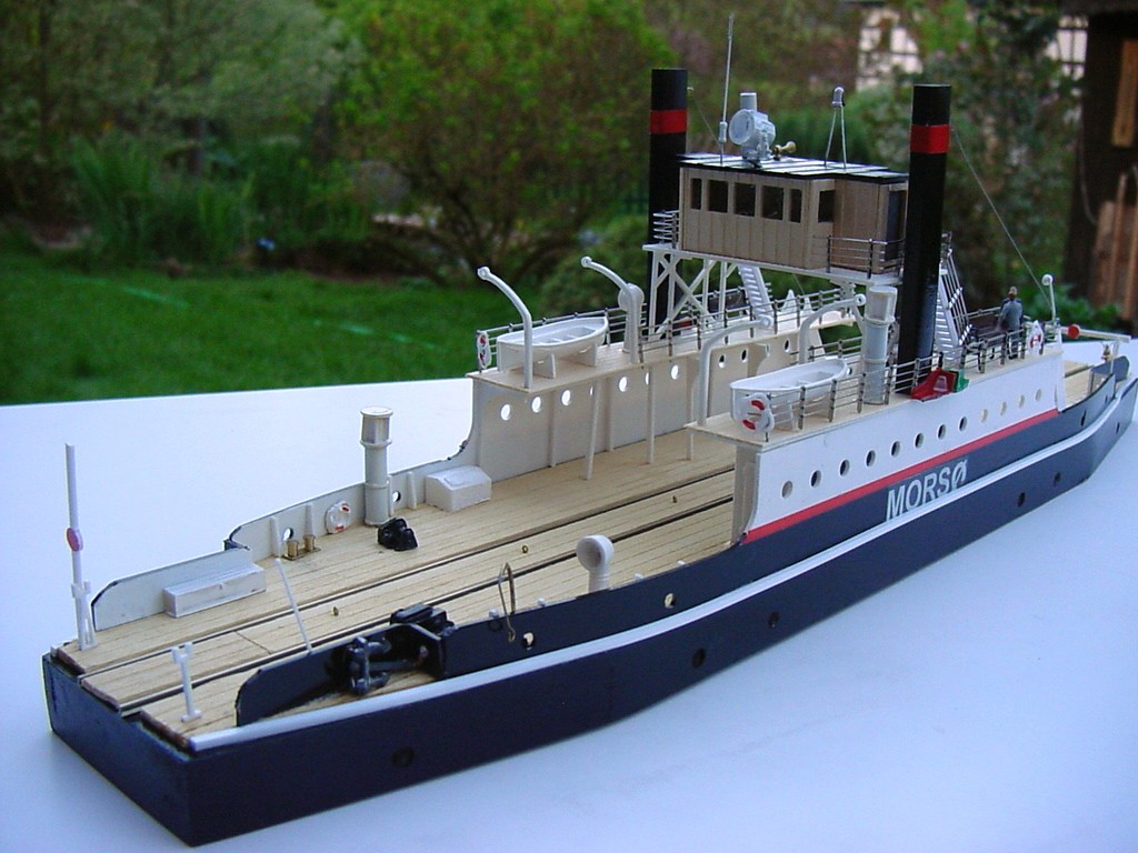

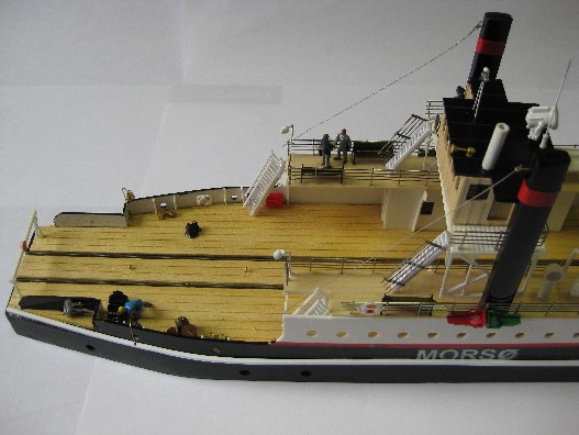

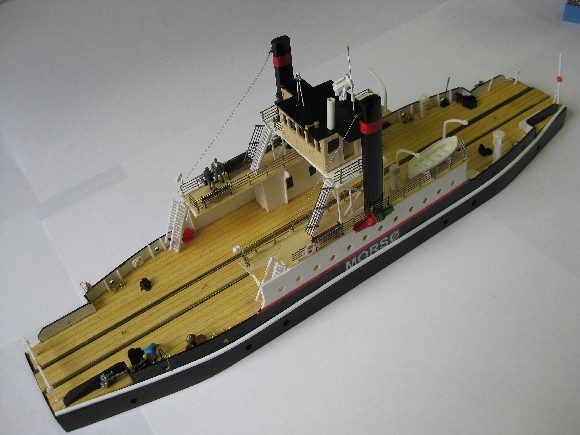

Ja ja jeg ved Wink ....prismæssigt er alt relativt Smile men når noget er håndbygget så plejer det at koste. Værsensgo'. Her er lidt flere billeder til inspiration om ikke andet. Laughing out loud

den er rigtig flot, er de 3000 komplet med diverse udstyr på færgen , eks. redningsbåd ?
Kan jeg evt. komme fordi og se den, jeg vil sikkert meget gerne bestille en af dig, hvis det bliver muligt.

Prisen er for en komplet færge inklusive det som ses på billederne (dog ekslusive den togvogn som er på et af dem). Min bygger er igang med færge nummer 2 og sender bægge samtidigt. Så det eneste jeg har lige nu er billederne. Men de som er interesserede kan sende en mail på bengt_duus@hotmail.com så arrangerer jeg en "færge visning" i Københavnstrup Smile når de er landet.

Både du og jeg troede at M/F Ærø ville være nem at bygge. På side 2 i denne tråd skriver du "At bygge færgen Ærø er umiddelbar og vitterlig "piece of cake"...... men med min færge "Lolland" in mente...... HJÆLP!"
I går aftes havde vi klubmøde, hvor jeg lavede den første prøvemodel af Ærø, bygget i affalds-pap, og det viser sig at den ikke er så nem endda.
På tegningerne er mellemdækket afrundet i enderne, men det skyldes at dækket buer, så det kun er på midten, mellemdækket er i vandlinien. I stævn og agter er mellemdækket et stykke over vandlinien, og derfor afrundet.
Det betød at jeg skulle lave et nyt dæk, svarende til færgens facon i vandlinien, og ud fra fotos og beskrivelser fik jeg også lavet et "vandlinie-dæk".
På grund af isbryderstævnen er stykket mellem vogndæk og vandlinie stærkt tilbagefaldende i en vinkel på 45 grader i stævnen, og jeg har besvær med at få det til at passe med den spidse stævn og det afrundede vogndæk.
Ved at lime nogle trælister på "vandliniedækket" og derefter limet vogndækket oven på trælisterne, fik jeg den rigtige højde på vogndækket over vandlinien (jeg har valgt at lade vogndækket være helt vandret), og den næste time brugte jeg på at finde en metode, hvor man kan forbinde de to dæk i stævnen så det blev solidt, men også så det så pænt ud.
På grund af mødets afslutning nåede jeg ikke længere, men jeg nåede heller ikke at finde en løsning på problemet.
Hvorvidt jeg fortsætter med Ærø ved at lade mellemdækket være afrundet i enderne (man kan jo alligevel ikke se det, når færgen ligger i lejet), tager jeg først beslutning om i næste uge, hvor vi igen har klubmøde.
Indtil da sker der ikke mere med mit færgebyggeri.
