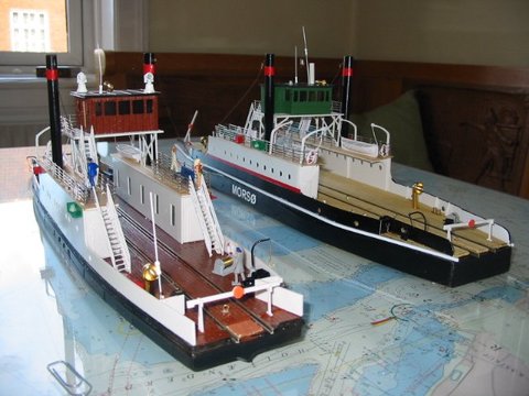

Jeg har tidligere skrevet om muligheden for at bestille nogle danske færger fra en bygger jeg kender.
Nu er der mulighed at se og bestille nogle danske småfærger.
Dato er torsdagen den 9 oktober kl 19.
Tilmelding kan ske på bengt_duus@hotmail.com så mailer jeg adressen.
Flere billeder af færgene kan ses ved at kliste følgende link ind i en webbrowser:
http://picasaweb.google.dk/bengtduus/FRgeSG?authkey=17YFU5irfVg#
Den store færge Morsø har mål: 46 cm lang, 11 cm bred og 14,5 cm høj. Den koster 2800 DKK.
Den mindre færge er: 41 cm lang, 9 cm bred og 14 cm høj. Den koster 2400 DKK
Jeg har overtalt min bygger til en mindre serie (5 af hver) af disse færger.

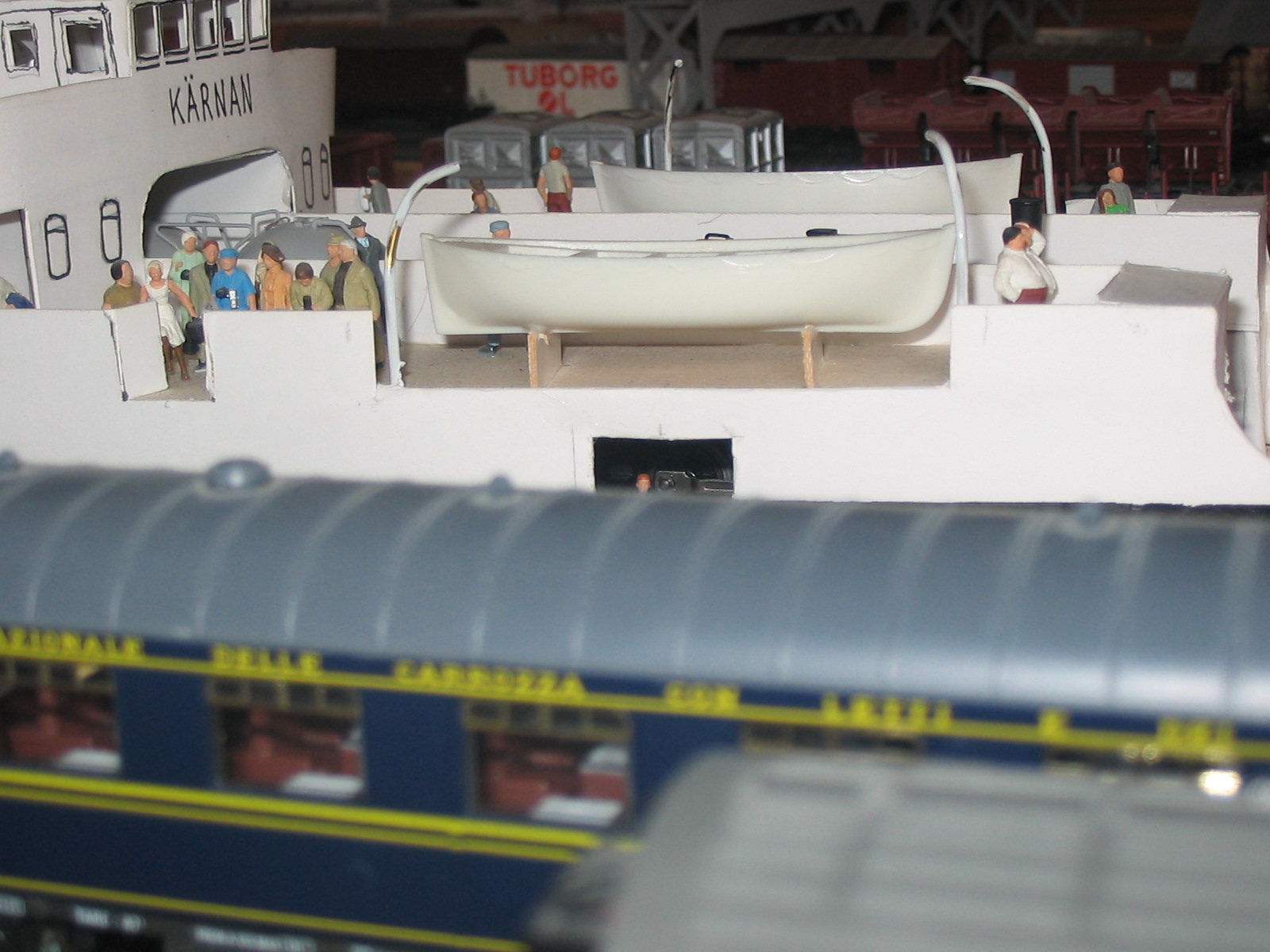

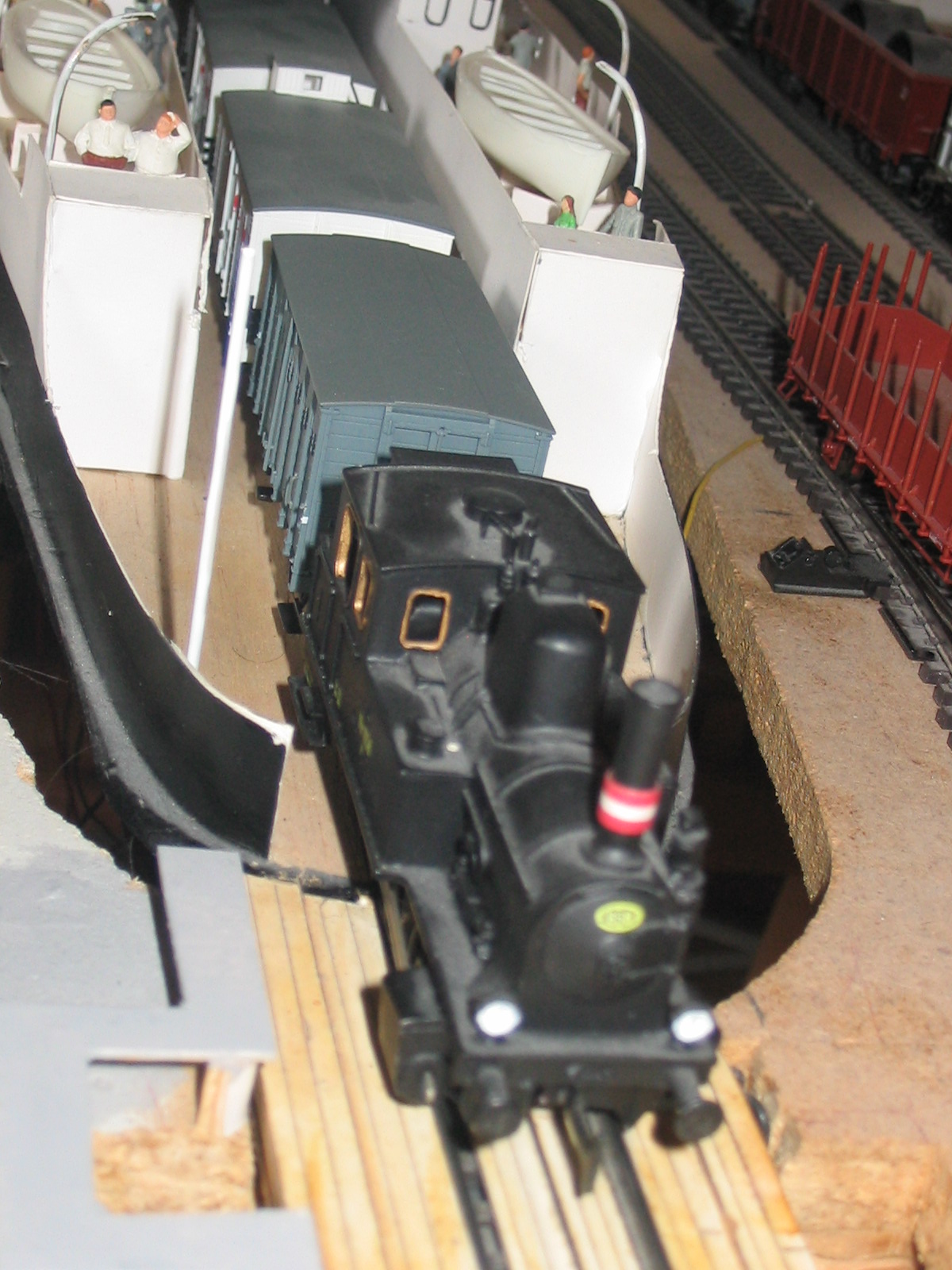

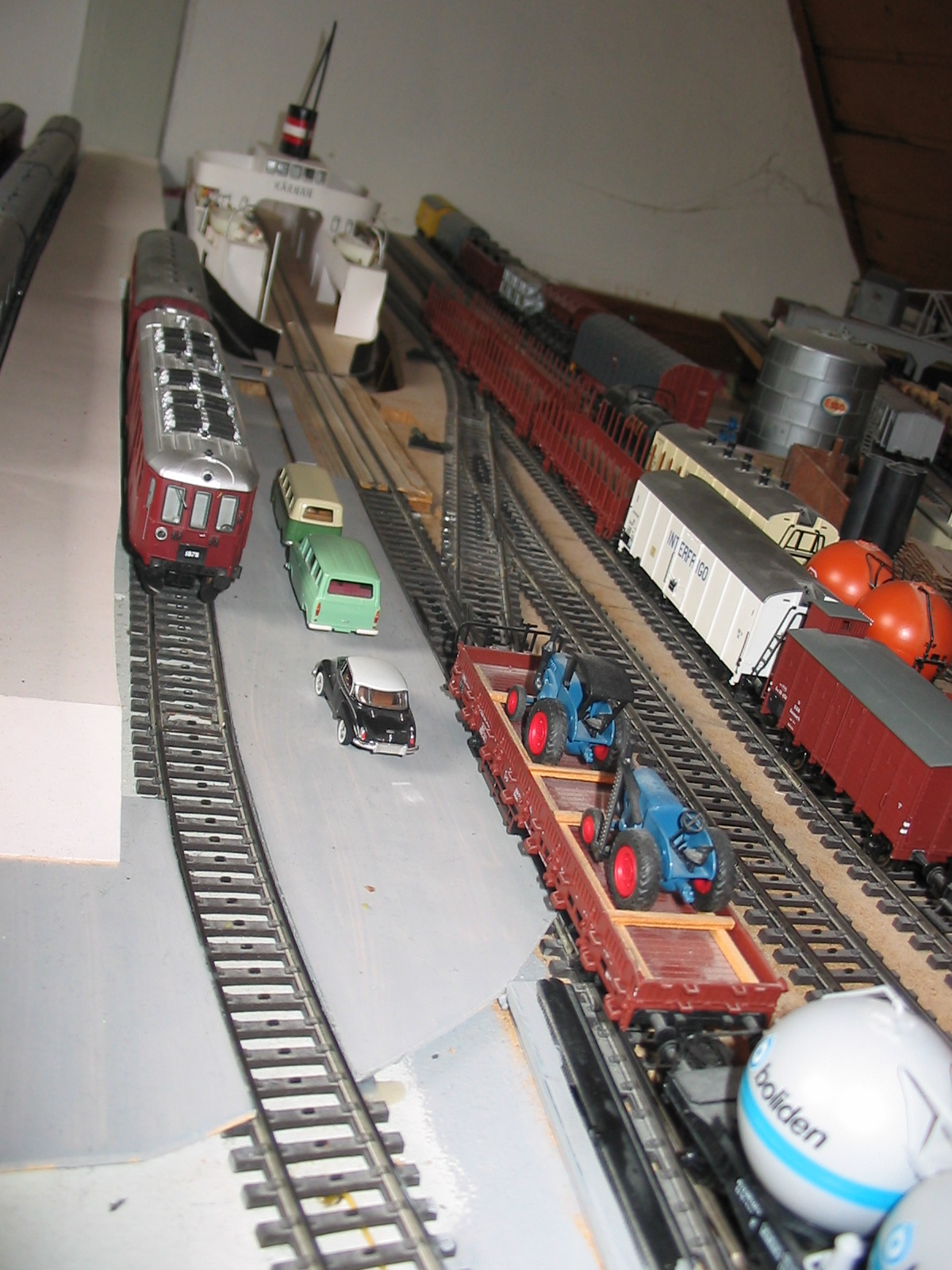

Jeg har nok 8-10 tommelfingre, men en færge ville jeg ha! Jeg har boet i Helsingør i mange år og derfor MÅTTE det være en HH færge og det blev Kärnan da den var en af de korteste og med en "nem" skorsten.
Længden er 78cm + leje på 20 = ca 1m. Selvom der skal opstillingsspor og skifter for at det duer kan mange nok have sådan een.
Efter inspiration fra en skitse i "Banen" limede jeg en "n-skinne" ovenpå Märklins K skinnes punktkontakter og limene balsatræ omkring. Midterlederen er derfor kun en streg, se foran F-eren. Bemærk de 2 svenskere i hvid skjorte, der har fået for mange Wiibroe Flagbajere.
Dækket er af fyrretræ der er savet/høvlet til og alt ovenpå er 1mm pap fra boghandleren. Jeg tror det hele kostede 4-500 kr.
Jeg ved at anlægget ikke er færdigt og at færgen ikke er i orden, men her skal ikke tælles nitter. Her skal rangeres!
Per Helsingør

"PED" skrev:
Dækket er af fyrretræ der er savet/høvlet til og alt ovenpå er 1mm pap fra boghandleren. Jeg tror det hele kostede 4-500 kr. Jeg ved at anlægget ikke er færdigt og at færgen ikke er i orden, men her skal ikke tælles nitter. Her skal rangeres!Venlig hilsenPer Helsingør
Det ser nu godt ud Wink
Hvor har du tegningerne til færgen fra, er det dem fra det forlængst hedengangne Signalposten?
Løsdelene til færgen, hvor køber man sådanne henne i H0 i vore dage? Eller det er måske også selvbyg?
PED
Indlæg: 151
Hej Claus, tak for ros!
Tegninger fra John Hansen, engang formand for Helsingør Modeljernbaneklub (som blev til Nordsjællands Veterantog). Han er gået bort og jeg ved ikke hvem der har hans tegninger. Måske Dansk Veteranskibsklub eller Søfartsmuseet??
Redningsbåde mm. kan fås hos Model & Hobby i Frederiksborggade i Kbh. Fantastisk butik, tag unger med også piger!
Davider, flagstænger og master hjemmelavede af messingtråd og træ.
Bænke og personer fra de sædvanlige Faller, Preiser..
Foto: Når Jönsson og Karlsson er blevet bænket i spisevognen kan expressen køre.
(Jeg ved godt at der aldrig har kørt spisevogn fra Helsingør, men den er så køn!)

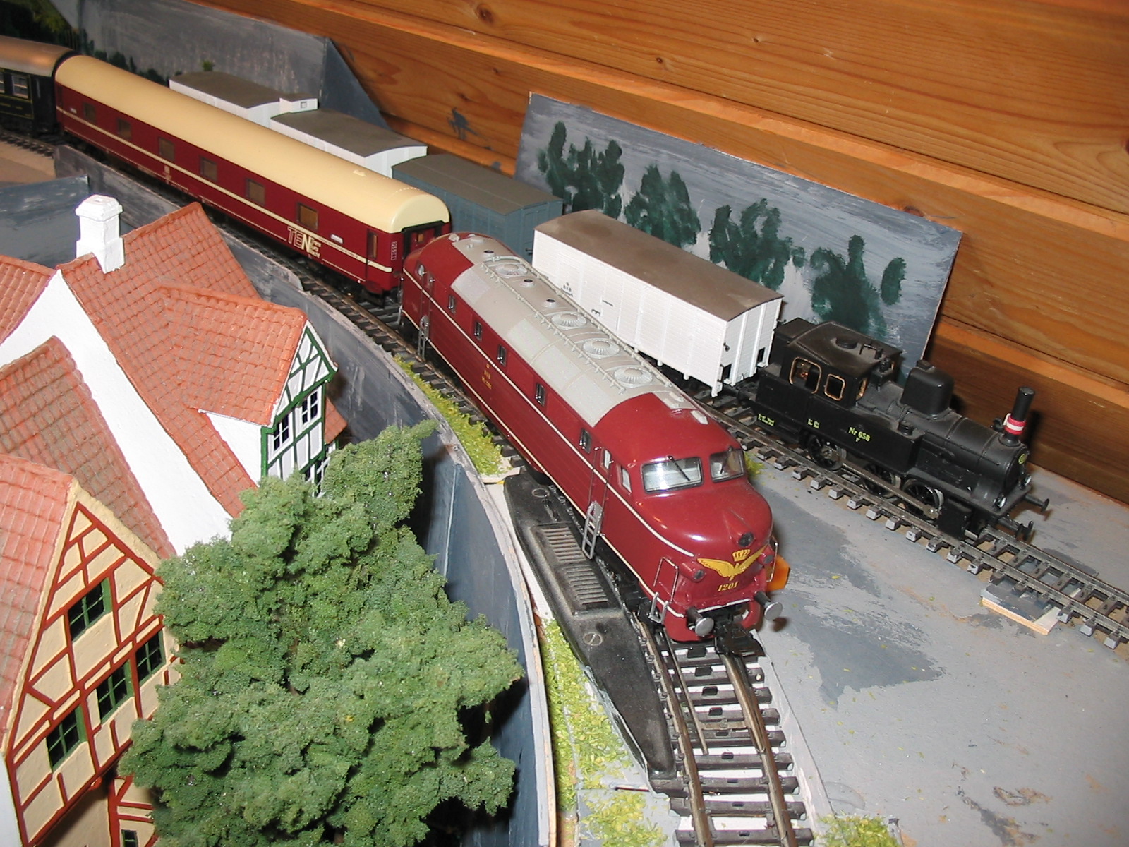

Hej ThomasT73, du ville gerne vide lidt mere om min bane og se lidt se flere billeder af min havn. Problemet er at havnen og banen aldrig blev færdig og nu er revet ned. Fra en 4,5m lang endestation enkeltsporet bane der delte sig og resten var en 16m lang vendesløjfe der lå som dobbeltsporet bane i 2 niveauer bla ind under endestationen. Det gav mig så 32 m kørelængde som var delt ind i 7-8 blokke, så jeg brugte linien som skjult banegård. Med 2 overhalingsmuligheder kunne ekspressen overhale slæberen og togene ankomme i anden rækkefølge en de afgik. Godstogene kunne være på ca 40 aksler/20 vogne og persontog på max. 6 vogne. Konceptet var kystbane omkring 1963, men med variationer (feks N-maskine).
Det fungerede så godt for mig, så mit nye anlæg er efter nogenlunde samme idé, bare forbedret.
Måske laver jeg en tegning en dag.
Held og lykke med din havn og færge.
