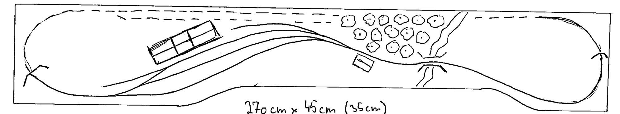

Hejsa,
Så har jeg endeligt fået tegnet et færdigt layout, men vil gerne have lidt konstruktive kommentarer - hvis muligt Smile
Jeg har før posted omkring min lille hyldebane, som til at starte med bare var en pendulstrækning. Jeg kunne ikke helt få det til at fungere som jeg gerne ville. Så det droppede jeg igen, for at lave et rangerstykke. Det var også godt igennem planlægning, da min søde bedre halvdel gav mig lov til at få lidt mere plads på hylden. Dette betyder også at der er en gammel bogreol som skal væk - dejligt!
Men dette mere plads, giver mig mulighed for at lave en bane, hvor toget kan køre rundt. Jeg har beregnet at banen der hvor "svinget" er bliver 45 cm bredt. Jeg har bestilt Peco code 55 ( Spor N ) hjem, men afventer posten :roll:
Jeg har kun tegnet 2 spor på skyggebanegården, men der bliver nok 3. Jeg vil gerne have 3 passagertog kørende som skal holde på banegården, og så et gods tog, som bare kører igennem og om på skyggebanegården.
Det hele bliver analogt, da jeg ikke lige kan overskue pris på at gøre det digitalt.

Kurver på 45 cm i diameter svarer til 22.5 cm radius. Med mindre du kører i skala N, Z eller HZ (halv-Z), kan jeg ikke ikke min vildeste fantasi, forestille mig at du kan køre på anlæggets sving! Det er jo mindre end fx. Märklins skarpeste kurver beregnet til industri i skala H0 ...
Og så iøvrigt al mulig respekt for at bruge Code 55 spor, som (efter min viden) kræver ekstremt nøjagtig sporlægning og ingen slinger i valsen. Derudover er det en vældigt nysselig sporplan.

Altsaa... hvis du kan faa plads til kurverne (som Techek skriver) saa bliver det et fantastisk flot anlaeg!!!

Hov, jeg glemte at sige at jeg kører spor N. Nok lige en væsentlig detajle Smile
faktisk saa naevnte du det
Jeg tror stadig at en 22cm radius er noget skartp, selv for N, det svare til lidt under 10", og jeg ved at 9.5" er det absolut mindste radius for N og 12" - 14" (30-35cm) er anbfalet hvis du vil koere med moderne lokomotiver, Saa maaske du skulle se om du kan faa en ekstra 20 cm paa dine vende sloejfer.
Men bortset fra det saa synes jeg godt om planen, simpel plan med mange muligheder for masser af scenery.
Hvis banen er paa toppen af en kommode, hvordan har du saa adgang til de skjulte spor ?
Og angaaende C55 spor, saa er der altsaa ikke noget problem i at bruge det, og det er ikke spor svaert at faa til at koere problem frit. Det er rigtig at det kraever lidt mere opmaerksomhed naar du laegge det, men at sige at det kraever 'ekstremt noejagtig sporlaegning' er ikke korrekt.

Banen skal være på en hylde i vores kontor. Den hylde er i dag 30 cm dyb, jeg har så fået lov til at "15" cm mere, der hvor "vendesløjfen" er, men jeg kan ikke få mere. Den nuværende hylde bliver fjernet, og så har jeg adgang nedenunder fra.
Jeg ved godt at det bliver skarpt, men det er nu engang den plads jeg har fået lov til at få. Og så må man jo bare sige "JA TAK" og indrette sig Wink
Jeg har ikke lagt mig fast på hvilket slags tog, men hælder nok mest til noget epoke 2-3 fra Tyskland, og så må jeg bare køre med korte vogne, så den lille radius ikke ødelægger alt for meget.

Nu kører jeg spor H0; men sporplaner er jo rimeligt universelle.
Bortset fra kurveproblematikken, synes jeg din sporplan er knaldgod !
Efter min mening, mestrer du begrænsningens kunst fortræffeligt Cool
Fin svungen linieføring, og ikke så mange aktiviteter og spor samlet sammen, så det ligner Tivoli Laughing out loud

Takker for de pæne ord!
I alle Minitrix startset, der er ovalen 44 eller 42 cm bred, så jeg tænker at mine 45 nok skal gå.
Jeg vil gerne have det kommer til at se så naturligt ud so muligt med sporføringen - synes heller ikke om konceptet med at have mest muligt spor på mindst mulig plads.

Takker for de pæne ord! I alle Minitrix startset, der er ovalen 44 eller 42 cm bred, så jeg tænker at mine 45 nok skal gå.Jeg vil gerne have det kommer til at se så naturligt ud so muligt med sporføringen - synes heller ikke om konceptet med at have mest muligt spor på mindst mulig plads.
Sporene i de startsæt er R1 og det er meget skarp kurve, har et lok der endda har problemer med at komme gennem dem. Mine R2 spor er 48cm, så vil da anbefale sig at prøve at få bare 5cm mere til din cirkel. Det opdager konen sgu ikke alligevel Smile

Hejsa,
Jeg er ved at ligge sporene og de lokomotiver jeg har kan sagtens klare den lille radius. Radiusen er vist også lidt større, omkring de 23 cm tror jeg.
