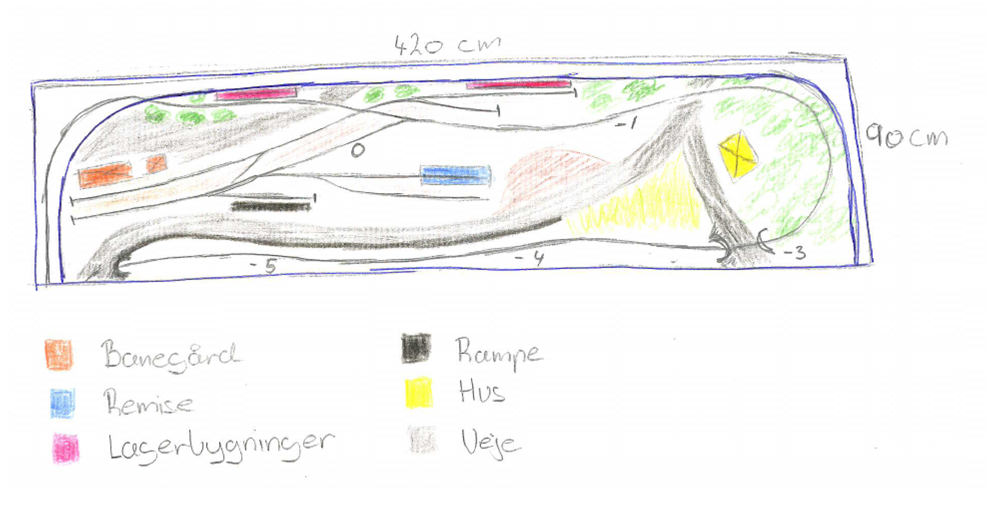

Nu er det endelige layout så lavet, og arbejdet er gået igang.
Jullerup er lige pt. arbejdsnavnet, er ikke sikker på at byen skal hedde det.
Layout
Layoutet er vedhæftet, og er som hele tiden planlagt en endebanegård. Jeg har ikke så meget plads, at jeg synes jeg kunne lave noget andet.
Tanken er en mindre provinsby fra epoke 3. Der er nogle lager bygninger ved stationen skal både skal modtage og afsætte gods. Da det er en endebanegård er der også en remise.
Der er mulighed for både person og godsvongskørsel, samt rangering. 2 perronspor, primært til person kørsel. Sporet tættest på banegården er ca. 100-110 cm langt, og det andet er ca. 60 cm langt. Dette giver plads til f.eks en MO med 2 vogne til, og f.eks en skinnebus med bivogn på det andet spor.
Der er et lille stikspor ud fra perronspor 2, som skal være en laderampe. Lige efter, er der spor ud til remisen. Denne er jeg lidt i tvivl om skal være en 1 eller 2 sporet remise.
Der er mulighed for omløb på de 2 "hovedspor", hvor der også er ca. 50 cm afsætningsplads.
Der er 2 spor til 2 lagerbygninger, hvor der skal gods til. Ved det ene, er der også et lille stikspor til afsætning af vogne. Det andet spor, forsætter efter lagerbygningen og videre ud til andet industri. "Udgangen" forsøger jeg at skjule bag nogle træer og evt. plankeværk.
Sporløbet ud fra stationen går over hovedvejen, og vil forsøgt blive skjult så godt som muligt derefter, rundt i en bue og under hovedvejen. Helt til venstre går det under endnu en bro, inden det løber ud på en "skjult banegård" som ved kørsel bliver sat på anlægget.
Niveauet løber ca. 5-6 cm ned fra banegården og til paradestrækningen.

Mandag d. 20/6/2011 - 8:39
Hej Henrik
ville bare lige sige at jeg synes at det er et lille fint anlæg
du der har skruet sammen
ikke så mange spor - plads til huse og landskab
og din ide med noget rangering og formål er opfyldt
ideen med at lade forbindelsen til flere ladespor forsvinde
er også udmærket
så alt i alt et lille udmærket anlæg
håber så at vi får at se nogle flere foto - som det skrider fremad

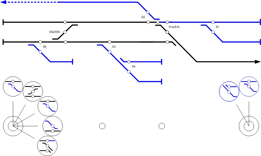

Der er ikke sket så meget siden sidst.
Jeg har haft lidt svært ved at finde ekstra toitoise sporskiftedrev, så nu har jeg besluttet at skifte ud til Cobalt i stedet for. De er faktisk lidt mindre, og mere lydsvage.
Har dog fået designet mit kontrolpanel, som er vedhæftet.
I stedet for en vippekontakt til hvert sporskifte, har jeg en rotary switch til at vælge mellem hvilket sporskifte der skal ændres. èn rotary til de 5 sporskifter der har forbindelse med hovedsporene, og én til de sporskifter som kun er på sidesporene.

Har du en speciel grund til at gå udenom servodrev?
a62213
Indlæg: 382
Hej Moppe,
Det er også servo drev - opbygget på samme måde som Toitoise, de er bare mindre og mere lydsvage, og så kan jeg få de 9 jeg har brug i alt med det samme.

Servodrev er endnu mindre og meget meget biligere......
I torsdags fik jeg stukket i hånden en servomotor til 4€, sammen med en servodekoder (okay uden polaritetsstyring) der kan styres ved hjælp af trykknapper, som kan laves for under en halvtredser.
a62213
Indlæg: 382
Nåe... Har også servoer liggende, men synes det her var lige så let. De styrer både polaritet og lys indikation.
Og de servoer jeg har, larmer en del synes jeg.
