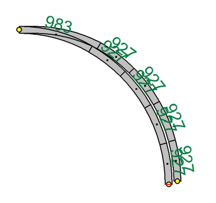

Vil gerne have en anden som har wintrack 9 til at lave en prøve med : kurvesporskift 14983 og så 2 x 14927 på hver af afgangene så det bliver 90 grader , for hos mig passer det af helvede til med det der maßstab der så er til parellel spor, det er som om halvdelen af kurven mangler

Er ikke sikker på jeg forstå hvad du vil, men du skal bruge 4x14927 da de kun er 15grader, hvor de normale kurver er 30grader.
Husk også at på kurvesporskiftet er yderste spor R4 og inderste R3, så du skal bruge R3 i den inderste kurve for at have rigtige afstand

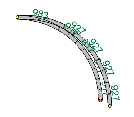

det jeg prøver at lave er hvad minitrix har som det her , og det kan jeg ikke få wintrack til.

Sådan??

yep , lige nøjagtig , takker . kan se jeg har placeret skiftet et forkert sted
