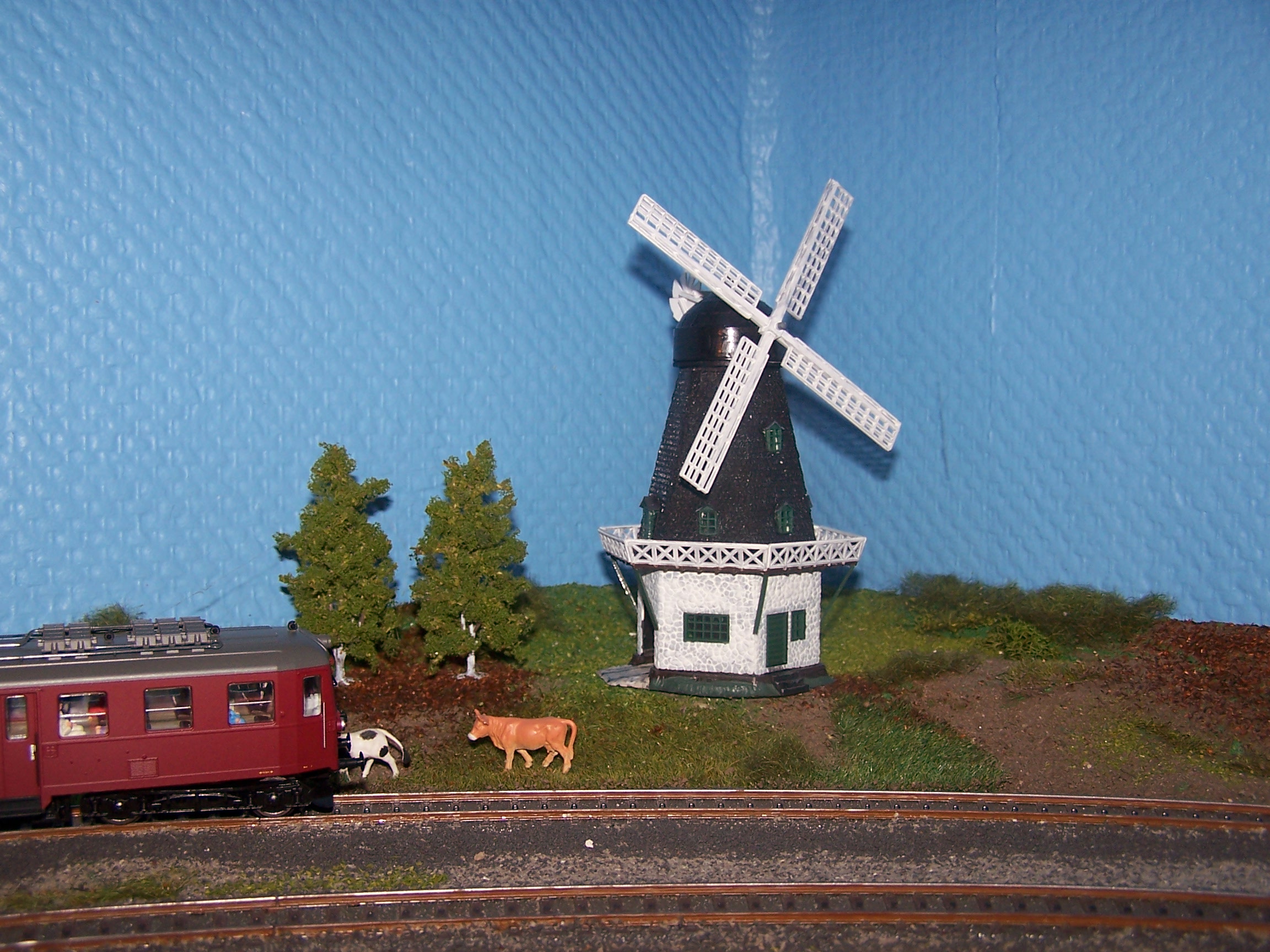

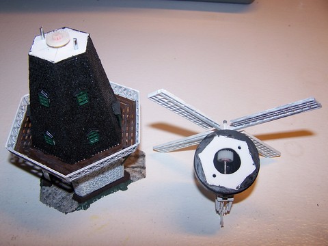

Pudsigt nok har jeg netop her i oktober bikset med ca. samme problem - den stillestående Heljan Vindmølle! Jeg konstaterede, at Fallers gule motor passede præcis ned i vindmøllens overpart og monterede den i et stykke sekskantet plastcard, der blot blev limet rimeligt fast på toppen. Mest for, hvis nu den engang skulle ud igen! Derefter monterede jeg et et par vinkel-tandhjul fra rodekassen og en pind med vingerne på og så på med hatten igen. Ved samme lejlighed påsatte jeg vindrotor og derefter fik hele molevitten en gang opfriskende maling. Inspirationen hertil var Egeskov Mølle - kig på http://www.moellearkivet.dk - et rent eldorado vedr. danske vind og vandmøller!
Heljan mølle 004
Heljan mølle 001
