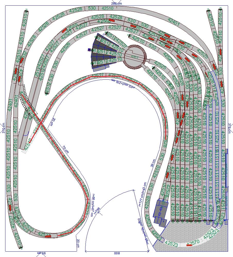

Som i kan se her:
http://www.sporskiftet.dk/node/4323
er jeg ved at designe et anlæg for en bekendt. I denne forbindelse har jeg et problem, som egentlig hører til under dette tema/emne. Skinnerne er de nu udgåede ROCO med ballast, det vil sige vi taler om toskinnedrift/digitaldrift.
Som i kan se er det et meget kompliceret sporforløb med mange vendesløjfer (også inde i hinanden, eksempelvis i skyggebanegården), og her har jeg som inkarneret Märklinkører et problem. Hvordan løser man nemmest de polaritetsproblemer, der opstår ved hver vendesløjfe? Er der nogle behjælpelige personer, der kan vise mig helt præcist hvor og hvordan vendesløjfemodulerne skal indsættes?

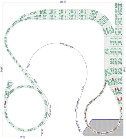

Har jeg så forstået det rigtigt, at tre af disse moduler rækker til anlægget? Se tegningerne nedenfor med de strækninger (markeret med rødt), der skal "fodres" af en LK100...
