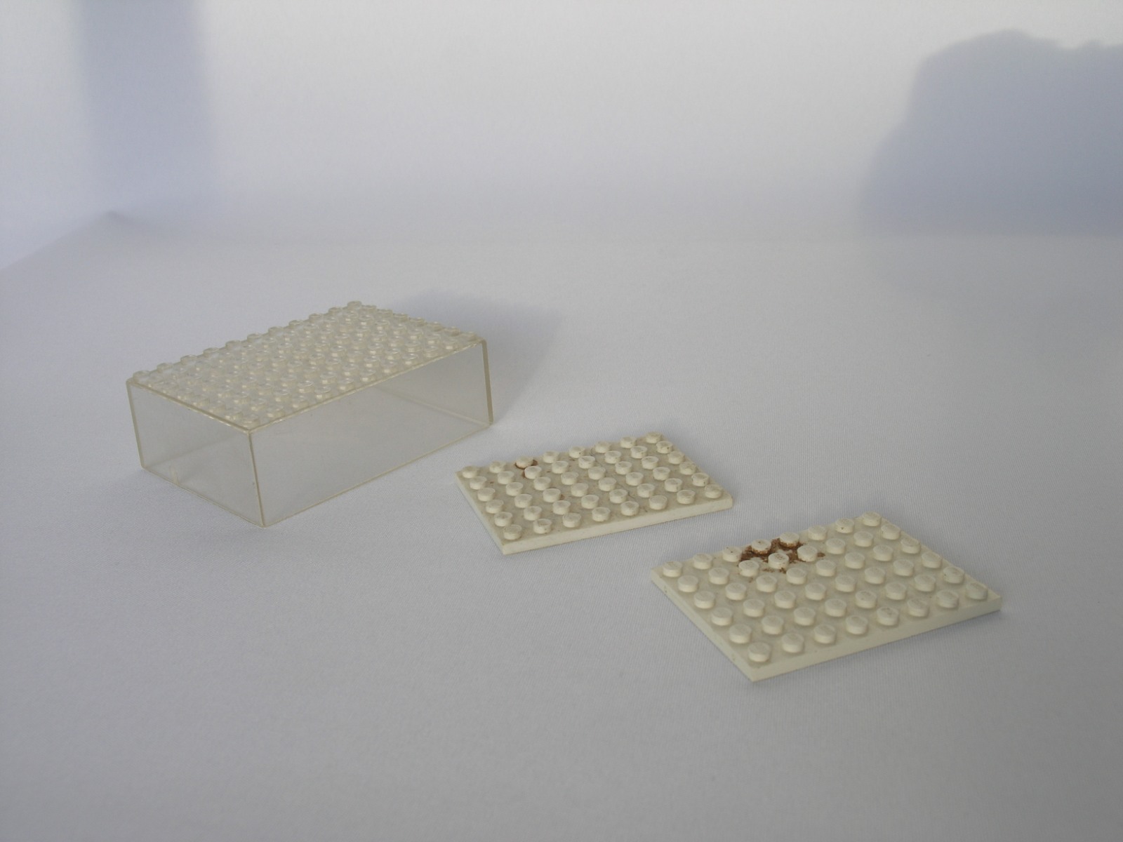

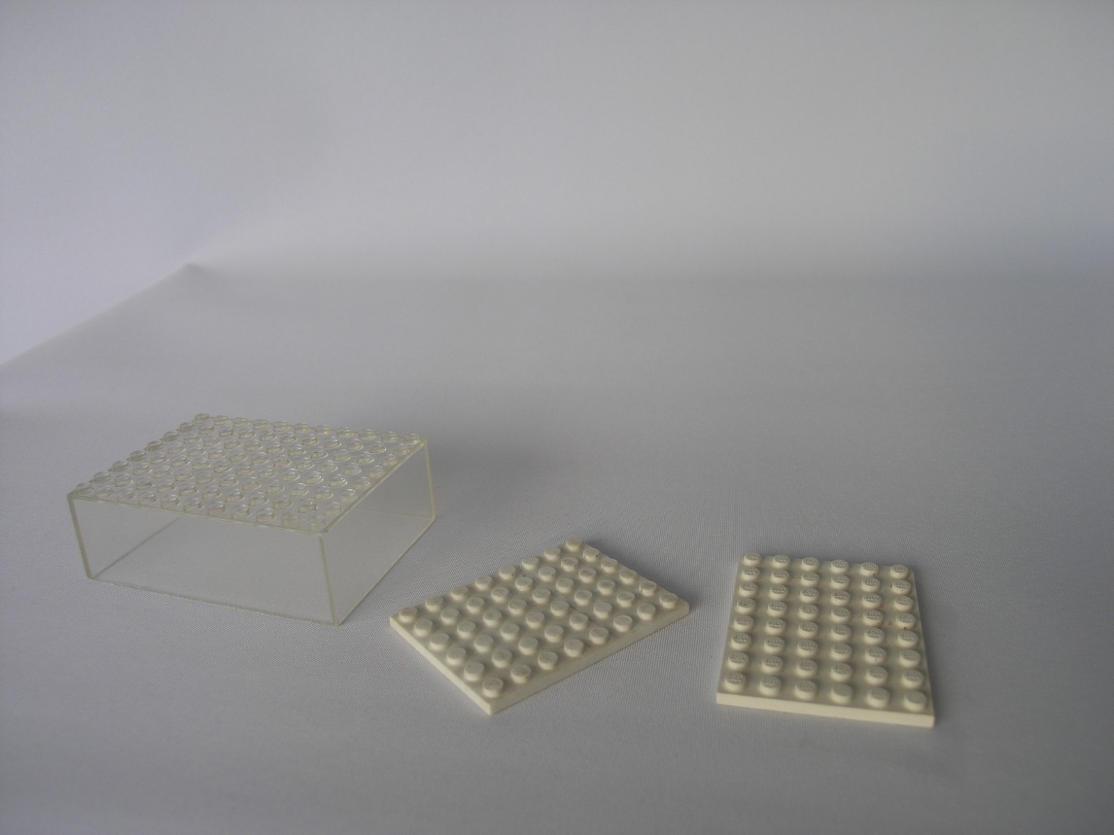

Kommer her: De gamle Lego ting fra min barndom har fået 480 sek. i badet - en tur mere, og de ville blive endnu flottere. Det er måske ikke så let at se på billederne, men den gennemsigtige kasse var bestemt ikke gennemsigtig mere - den er også omkring 50 år gammel - men nu er den fint gennemsigtig igen. Laughing out loud

p8094889
p8094890
