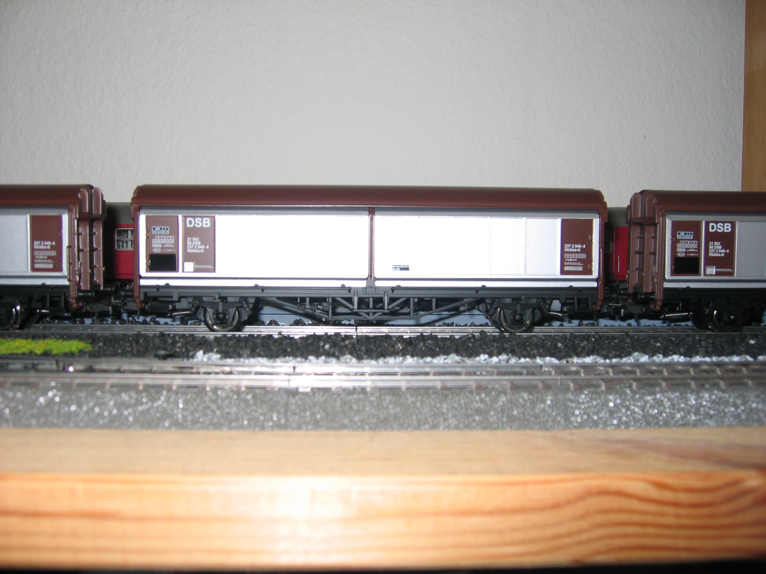

ts_dk
Indlæg: 295
Tog lige et bilede af vognene...

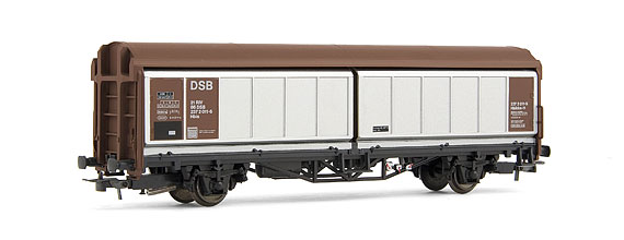

Syntes at der mangler nogle ting i forhold til electrotrens billede.
(bemaling af håndtag på undervognen)
PS: Billedet er måske lidt uskarp.
Hilsen Thomas Laughing out loud

hxmiesa
Software Engineer
Bilbao Spain
Indlæg: 1.003
"ts_dk" skrev:
På nogle af orginal hjulene, har jeg kunnet måle afstande tæt ved 15mm Shock
Shock indeed!!! Standarden for DC mener jeg er 14,3mm (uden garanti for korrekthed), saa de 15mm er virkelig i overkanten!Sjaeldent kan man faa modeller med undermaal, omend det ER meget sjaeldent. (Se traaden med mit layouts Röwa/Roco BR420)
Men nu er alle hjulene udskiftet med roco 40196 hjul, og nu triller de bare Laughing out loud Iøvrigt hvad er det for noget blæk/maling ??? (hvor fås det??)
Et hjulskift er perfekt! -Men ellers kan en simpel hammer i mange tilfaelde ordne sagen! -Netop Electrotrens modeller er de eneste jeg ikke skifter hjul paa, da Electrotren jo NORMALT laver Märklin kompatibelt materiel helt tilbage til M-skinner! (De producerede endda engang kopier af M-skinner, for ikke saa forfaerdeligt mange aar siden)
Mht ledende maling; Flere hobbyforretninger har det, og naesten alle elektronikforretninger. Paa engelsk hedder det "Conductive paint" og paa tyske "Leitlack" => Google!
PS: Fin DSB godsvogn fra ELectrotren. Har selv en fra da den kom frem for "tropecientos años" siden.

ts_dk
Indlæg: 295
Fino - prøver at kikke efter det. Kunne måske forbedre strømoptaget på min MR/MR og MZ fra Lima.
Ja, det syntes jeg også - pånær et par enkelte små "glemsler" på undervognen - mangler farvede håndtag. Men hvad får man til kr. 149,- Laughing out loud
Men er dog lidt i tvivl om litreringen af den er korrekt. Syntes ikke jeg har fundet den nogen steder ude i den virkelige verden.
Hilsen Thomas
