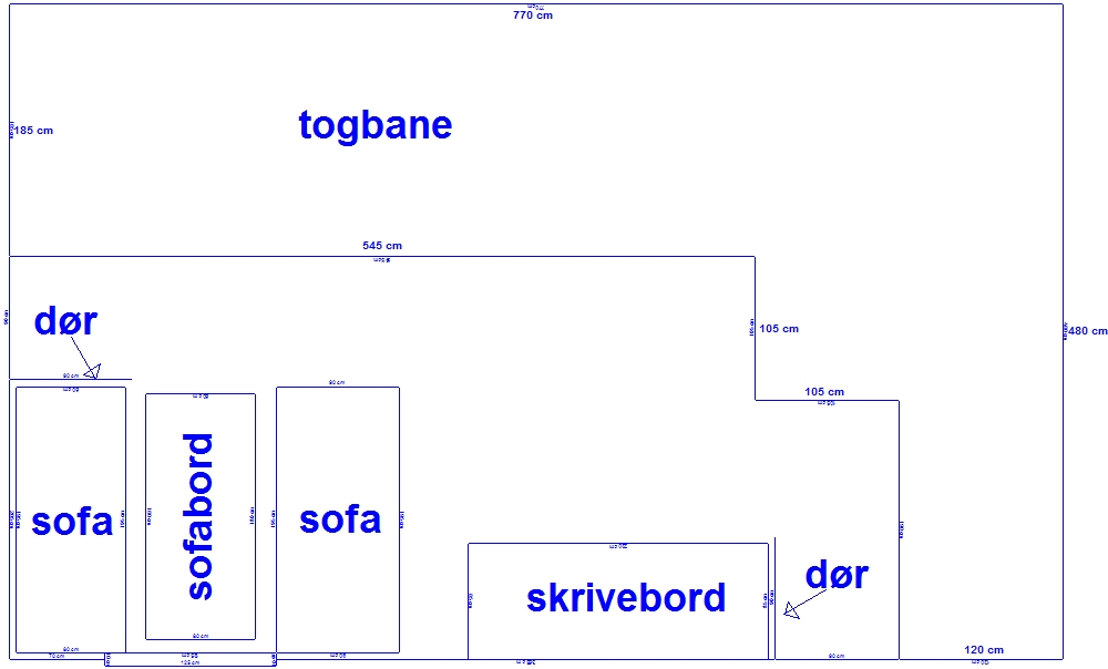

hej er der nogle der kan hjælpe mig
med at lavet en spor plan
her er nogle krav til min bane.
tysk drg
stor by
industri
sporvogene
havn
peco h0 code 100 eller 75
jeg håber at der nogle der kan hjælpe mig

Der er da en, der har noget plads der
. Med hensyn til code 75 Peco Finescale, er det et fint valg.
Jeg går ud fra, at du også gerne vil have en tosporet paradestrækning (i baggrunden). Hvilket årstal befinder vi os i (omkring)?
Umiddelbart ville jeg lægge (hoved)banegården på den lange side ud mod kanten og lægge havnen til højre - minus plads til en helix allernederst i højre hjørne. Paradestrækning i baggrunden - eventuelt med fire spor - to af dem til S-Bahn. Måske ville det være rigtigt at bygge hele banegården en etage højere en havnen. Skal/Kan der udgå to jernbaner fra banegården?
Industrikvarter i højre del af anlægget med nem tilslutning til havnen.
Anlægget kan blive meget dybt hvilket taler for en korridor i midten uden anlæg.
Med hensyn til driften - er der noget, der specielt skal lægges vægt på? Skal der også være en opstillingsbanegård til persontog, eller ligger denne udenfor billedet
. Godstrafik i forbindelse med havnen og industrikvarteret er klart - men skal der også være en egentligt godsbanegård (med flere riste). Nu begynder det at knibe med pladsen

ja jeg ville gerne have tosporet paradestrækning og vi befinder sluting 30'erne starten af 40'erne hvis der kan blive plas til en remise
