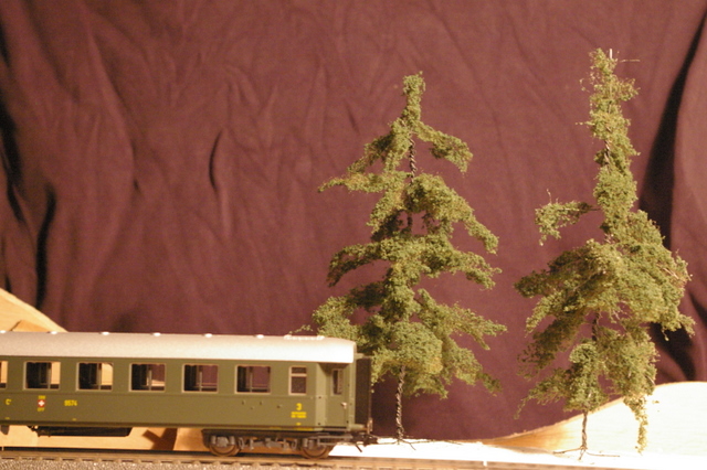

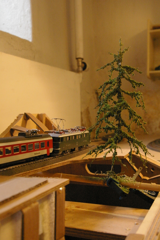

Så kom jeg også til træerne. Jeres uforbeholdne mening, tak. Det skal forestille et grantræ Wink
IMGP2354
killerp
Fotograf
Indlæg: 2.238
Fint begynder træ, men så vidt jeg husker var sommeren meget våde, og det regnet hele tiden, dit træ ligner et som mangler lidt vand Wink

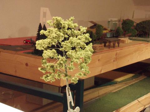

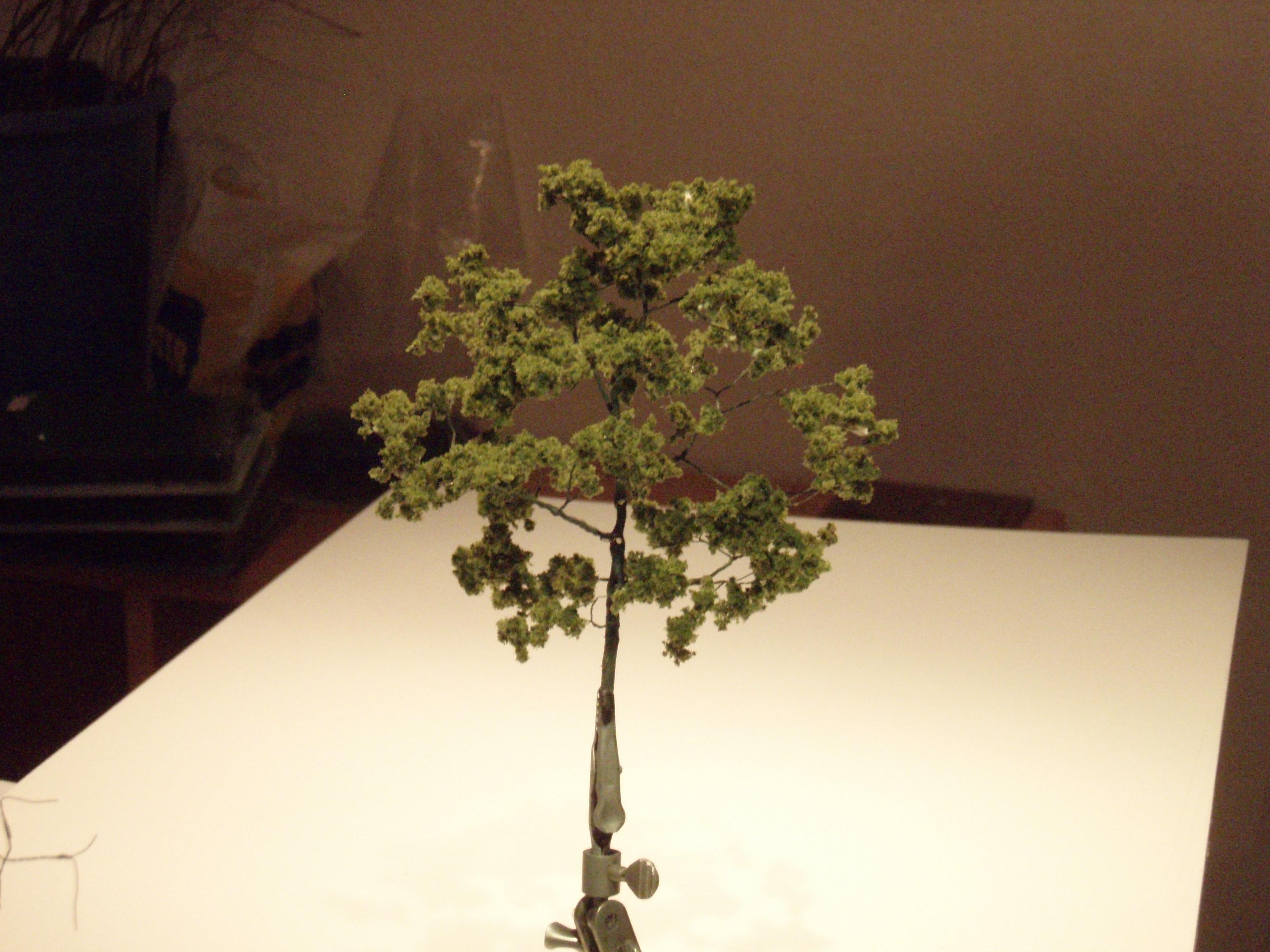

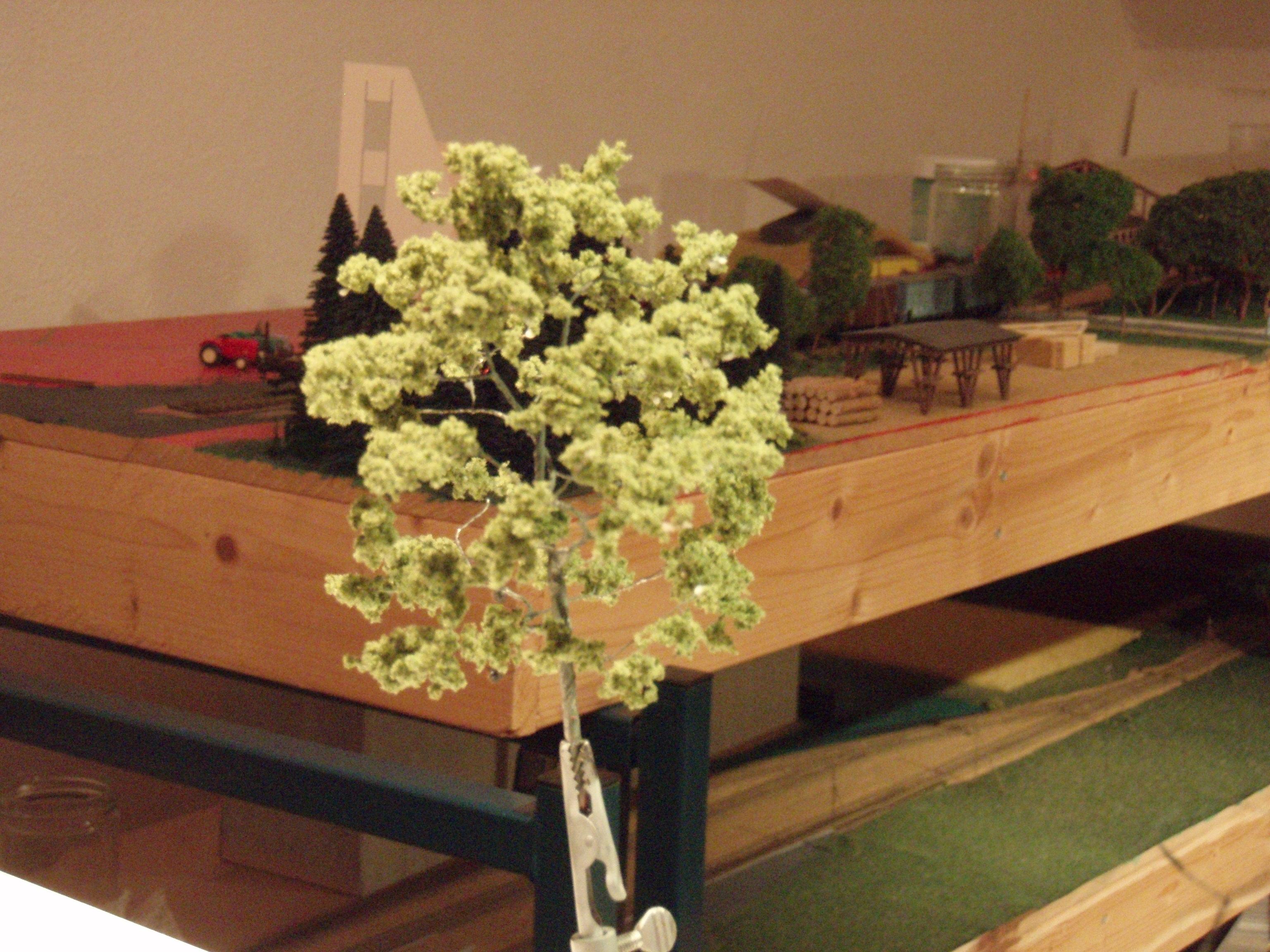

Så har jeg købt noget "flock" (heki) og gjort mig endnu et forsøg med træerne.
Materialer: ståltråd, 3M spray mount, heki flock
Tid: 10 min ca
Smile
IMGP2357
