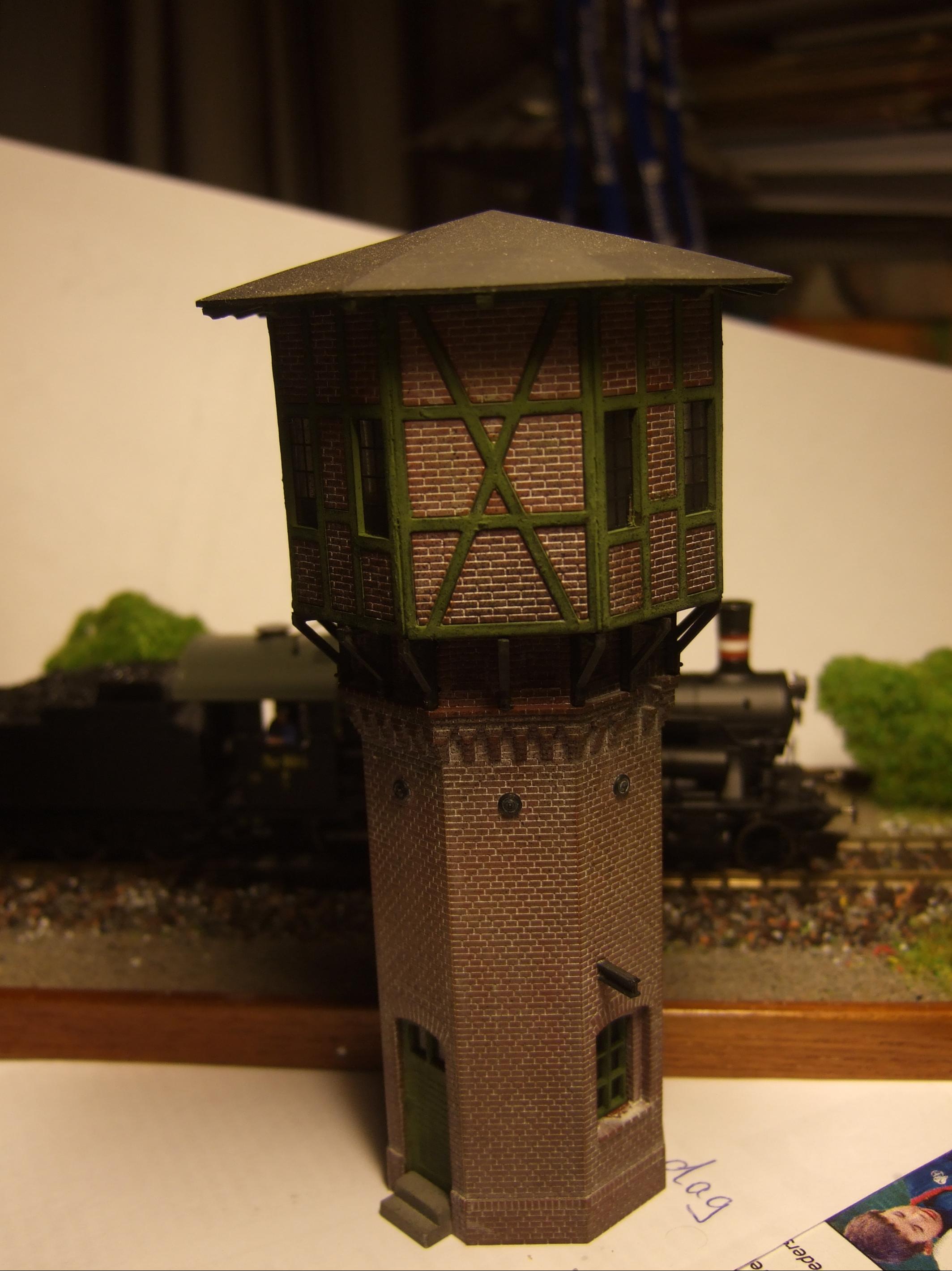

Hej med jer
Jeg har gået og puslet med et byggesæt fra AUHAGEN. Nu høre jeg ikke til de modelbyggere som bare samler skittet og så er det det...
Nej jeg over i den anden grøft og forsøger på at lave noget som er unikt.
Allerførst vil jeg sige at nævnte firma laver nogle byggesæt som jeg kan varmt anbefale. De passer ulamindelig godt sammen.
Jeg startet med at male alle murstensdele med tynd hvid maling som derefter tørre lidt. Så er det med at være lidt hurtig med at tørre det overskydende farve af, sådan at murstens fugerne bliver tilbage. Så er du over plastic-looket.
Bindingsværkdelene er malet matgrønne og så skal det samles. Til sidst patinerer jeg med tynd sort i en airbrusch. Volla så bliver det som i ser på billedet..

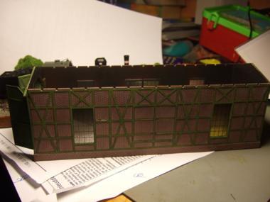

Hej med jer
Her kan I se remisen som den ser ud lige nu.
Der er selvfølgelig røgsværtede ruder..
Billedet er ikke det bedste, men man kan vist godt se hvad det er ....

Det ser ud til at blive rigtigt flot. Auhagen laver virkelig nogle lækre detaljerede sager, og heldigvis heller ikke alt for dyrt.
Hvis jeg må give dig et fotoråd, så pas på med at have for meget hvidt i baggrunden når du fotograferer noget mørkt, da kameraets automatik kan komme til at underbelyse de mørke dele.
Jeg har flere gange været fristet til at købe det samme sæt, og dine fine modeller kan måske være det sidste skub udover kanten... Smile

Hej med dig OCCAM
Jeg kan kun anbefale AUHAGEN, da det hele passer rigtig godt samme, du kan tydelig se det på vandtårnet. Du kan ikke se, at det er sat sammen i 8 dele...
