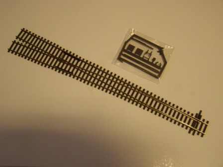

Jeg faldt lige over dette lækre sporskifte (ti85347) Det er vist ret nyt, men kræver noget plads. Er der nogen der har prøvet det?
Set hos Odense Modeljernbanecenter. Mums.

Ja tillig spor er noget af det flotteste man kan få! De er oven i købet ikke specielt dyre. Ja det er langt, men til en transversal på et langt lige stykke gør det ikke så meget at det fylder i længden.
Jeg er godt nok startet med PIKO's spor, men det bliver kun på et mindre stykke privatbane - resten bliver bygget med tillig - de første mange meter flexskinne og en del sporskifter er allerede indkøbt.
hygge!
DennisTR
Tølløse
Indlæg: 1.132
Skiftet har en længde på 389 mm, hjertestykvinkel på 6,34 grader og en radius på 2200 mm. I sandhed et lækkert sporskifte, som kræver plads.....
