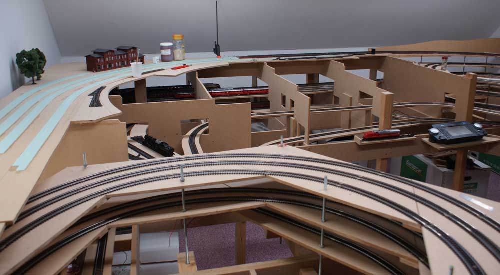

Jeg har lavet en stor "passer" af et langt, smalt stykke krydsfinér. I omdrejningspunktet er isat en lille skrue, og så har jeg boret huller i den rigtige afstand (R2, R3, R4 osv.). Med den optegner jeg så radius på underlagspladen, skærer ud og voilá - nemt og ligetil.
Jeg har brugt bl.a. metoden på mit stationsområde, hvor største radius er 130 cm. Se foto.
vh Henrik
