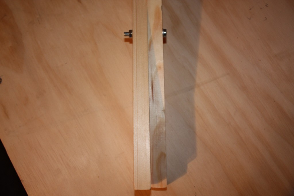

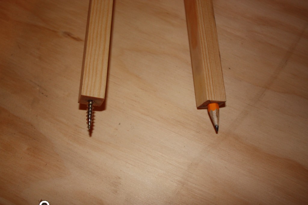

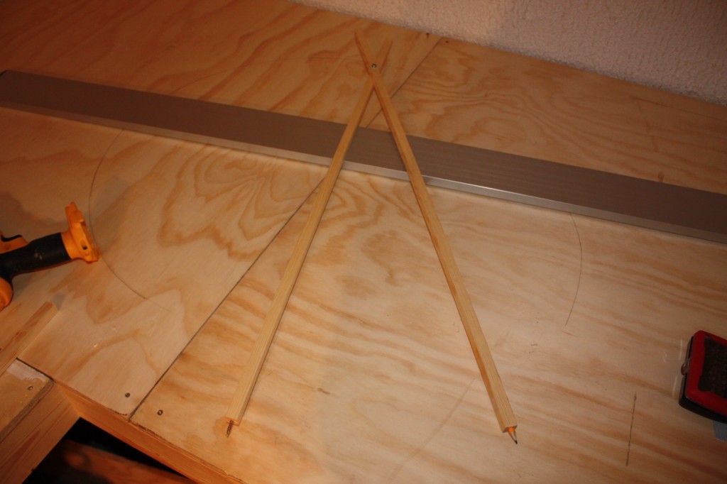

Jeg har nu lavet en MEGA-PASSER!
erikolsen1954
maskiningeniør
Ishøj
Indlæg: 377
Lad os se et fotografi.
Erik Olsen
Thrane
Indlæg: 995
Værsgo.
