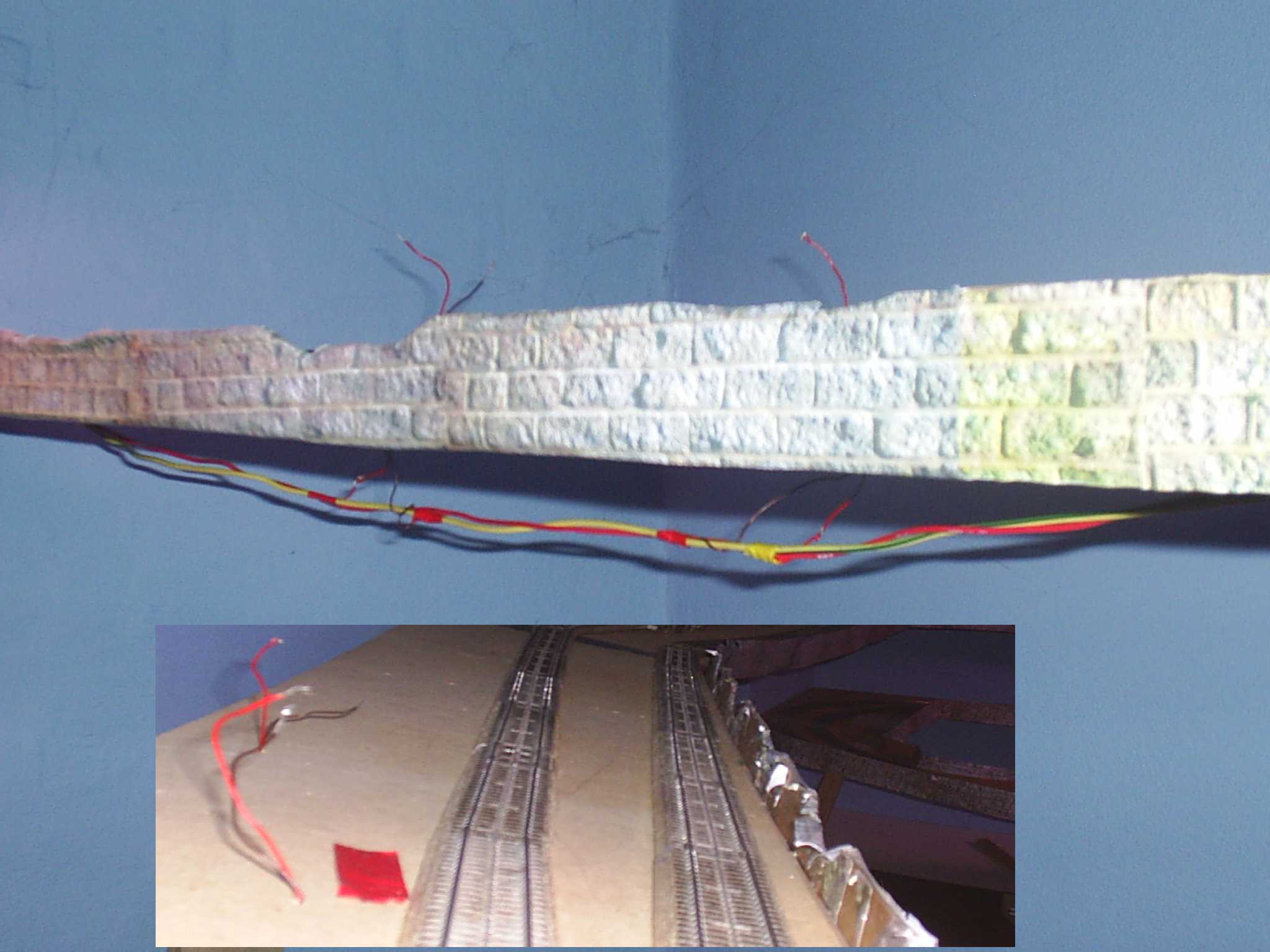

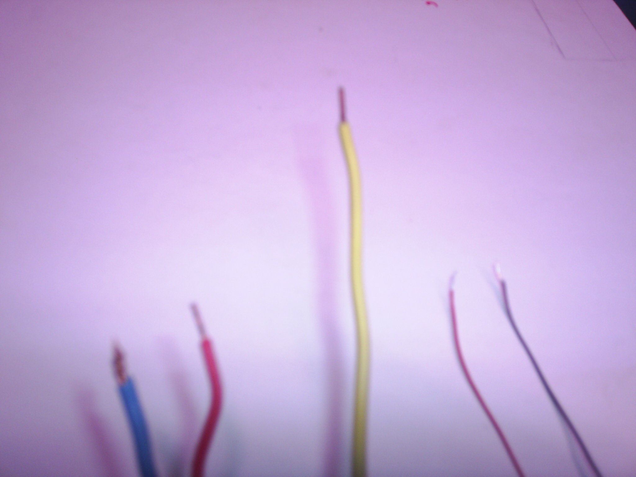

kildemoes
Generaldirektør ved DKB
Indlæg: 439
et par foto sig tit mere en ord :
Laughing out loud et rigtig godt råd fra Gert Frikke
hvorfor ikke bare købe en passende enkeltleder i en rulle i et byggemarked - det bliver det billigste i længden.
ledninger størelse
Føde ledning_WEB
S.M. kildemoes
Min Bane:
