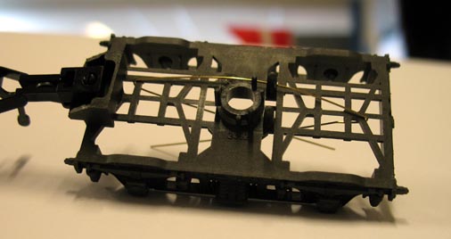

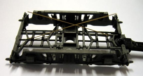

Er der en af jer der har en snedig måde til at lave strømoptag på vogne uden det øger rullemodstanden. Cu, Cp, Cm , Cc osv ????
Lørdag d. 22/5/2010 - 20:13
Vist 1.782 gange
Aksellejer af metal. Slæbefjedre af enhver art vil øge rullemodstanden, dog i mere eller mindre grad afhængigt af udførslen.
Nedenstående er i 0,tyndt fosforbroncetråd og øger rullemodstanden meget lidt. Det er lavet til en Fleischmann pakvogn der blev til en lydvogn.

det ser snedigt ud, jeg prøver. Tak
