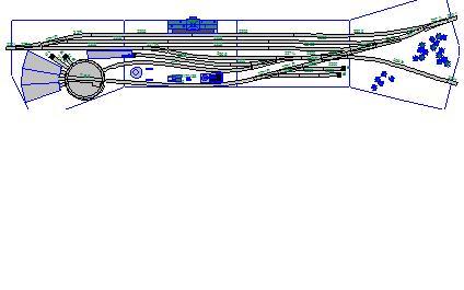

Hej med Jer
Jeg har i en anden tråd jagtet lidt informationer om forskellige stationer der kunne danne baggrund og/eller inspiration for min kommende modul-station.
Min tanke er en DSB sidebanestation med spor til privatbanen. Der skal være en drejeskive med remise, kulgrav, kulkran, vand m.v. Der skal være rangering i form af gods der skal håndteres på sporet ved pakhuset.
Jeg har klar til din bedømmelse og måske forbedringsforslag.

Hej igen
Jeg påtænker at benytte Märklins K-skinner.

Hej Martin
Du skal nok overveje udkørslen fra maskindepotet. Hos DSB kan man ikke køre direkte fra remissen og ud på strækningssporet.
Hvis det er en forgreningsstation skal du nok tænke på hvordan man kører fra perron og ud på sporet nederst til højre.
Hmmmmm, det er jeg ikke enig med dig i.
(hint: Kig på Randers station i google Earth)
Kan man få et bede opløst billede, med angivelse af hvilke spor der er perronspor, hvilke der er godsspor og hvor de forskellige sporender fører hen?
Som jeg ser det lige nu er sporet ned til højre privatbanesporet, men hvor kører man til perron og hvor er der mulighed for at placere godsvogne der kommer med DSB og skal viderefragtes med privatbanen?

Hej Martin
Uden at ville kritisere dig specielt så synes jeg at der er en tendens til at rigtig mange her i forummet præsenterer sporplanforslag der ligefrem lyser af at være udtænkt med hånden på musen og wintrack på Pc'en - og det kommer der, undskyld, stort set aldrig noget godt ud af. Faktisk synes jeg snart der burde udskrives en konkurrence om hvem der kan få flest skinner anbragt på det mindste areal for det lader wintrack til at være fremragende til Laughing out loud
Nå, spøg til side. Jeg tror du ville være godt hjulpet ved at sætte dig ned og udtænke hvilke behov for trafik din station skal opfylde og derefter nedskrive (på papir) hvordan kravene kan opfyldes med det FÆRRESTE antal spor. Sådan gjorde man i 1:1, også kaldet virkeligheden.
Derefter laver du, igen med blyant, en skitse og forsøger at gennemføre de operationer du har udtænkt, laver rettelser, og når det fungerer perfekt så bruger du wintrack til at lave en plan for at få en stykliste til indkøb. På denne måde kan layoutet komme til at ligne noget som kunne have rod i virkeligheden.
Mht. til din plan og dine præmisser så kunne det ligne noget som kunne findes på Tølløse station til midt i 80'erne: 2 perronspor til DSB samt 2 læssespor, 1 perronspor til privatbanen, en drejeskive, et udtræksspor samt en mindre lokremise. That's it - og det er nok det maksimale du realistisk kan få plads til på 4 moduler uden at overfylde det. Bemærk at privatbanerne meget sjældent havde drejeskiver af den størrelse du har angivet (driften blev ofte afviklet med tenderloks) og at man ofte havde en dampremise og et træskur til dieselmateriellet (ingen rundremise). I Tølløse blev skinnebusserne tanket og serviceret ved perronen!
Generelt blev der sparet meget på sporskifterne forde de var meget dyre i anlæggelse og det kan man ikke sige du har gjort.
Må jeg iøvrigt slå et slag for anvendelse af flexspor, det ser altså bedre ud.
Nu håber jeg ikke du tager dette ilde op, det er skrevet i den bedste mening.

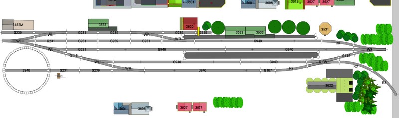

Find en sporplan fra Thorsø - den har hvad du tænker på - og er ikke så langt fra dit eget forslag.
Jeg går ud fra, at drejeskiven tilhører privatbanen - og så er den på din tegning alt for stor - ligesom på min tillempede Thorsø-plan
Og den var tegnet i hånden først Smile

Først vil jeg sige at jeg synes det nogle gange er lettere at snakke ud for et oplæg - det ligger der her. Beklager opløsningen, det vil jeg se om jeg kan fikse i aften. Alle input til mit oplæg er velkomne og jeg tager det på ingen måder ilde op.
Jeg mener at have set flere steder at der faktisk godt kan køres direkte fra maskindepotet og ud på hovedsporet. Det andet kan selvfølgelig give lidt rangeringsmuligheder.
Som Klaus ganske rigtigt har konstateret er det vigende spor nederst i højre hjørne til privatbanen.
Dit oplæg Henrik ligner meget det jeg rent faktisk havde i tankerne.
Rundremisen bliver fjernet. Der bliver en lille remise istedet.
Kunne man forestille sig at udtrækssporet til remisen fik et par ekstra spor til kulgrav, kulkran, vand m.v. Eller hvordan kunne det fikses?

Et enkelt ekstra spor hen til drejeskiven er ikke urealistisk; men de fleste privatbaner klarede sig nu med 1 Smile

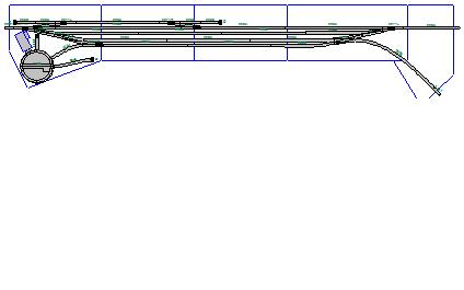

"moppe" skrev:
Kan man få et bede opløst billede, med angivelse af hvilke spor der er perronspor, hvilke der er godsspor og hvor de forskellige sporender fører hen?Som jeg ser det lige nu er sporet ned til højre privatbanesporet, men hvor kører man til perron og hvor er der mulighed for at placere godsvogne der kommer med DSB og skal viderefragtes med privatbanen?Klaus
Nu skulle der gerne være et bedre opløst billede på siden ...

"henho" skrev:
HejFind en sporplan fra Thorsø - den har hvad du tænker på - og er ikke så langt fra dit eget forslag.Jeg går ud fra, at drejeskiven tilhører privatbanen - og så er den på din tegning alt for stor - ligesom på min tillempede Thorsø-plan Og den var tegnet i hånden først Smile
Jeg har været "lidt" rundt på nettet. I virkelighedens verden - havde man 3-vejs-sporskifter?
Hvordan ville sporføringen blive hvis jeg gik efter smalle sporskifter uden brug af 3-vejs sporskifter?
Nu går banen ud som en dobbeltsporet strækning til venstre - kunne man forestille sig at det også kunne være en enkeltsporet strækning? Ville der så ligge et sporskifte længere ude mod venstre (jeg tænker lidt i stil med Lejre)?

Man kan sagtens undvære 3-vejs sporskifter - i virkeligheden var der ikke ret mange af dem. MEN : Når man nu kun har 4 m til rådighed i længden, så ....
Ikke, hvis man kunne undgå det.

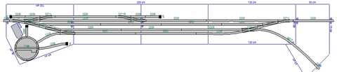

martindahl
Stenlille
Indlæg: 2.499
Hej med Jer
Her det nye oplæg med baggrund i Henriks oplæg.
Martin Wink
ModulStationLayoutVersion2

bl
Indlæg: 1.820
Du skal nok også lige bemærke, at normalt gik det gennemgående spor kun gennem sporskifternes lige streng og ikke den krumme. På den måde kunne gennemkørende tog holde maksimal tilladte hastighed.
Tak for meldingen. Det vil jeg se om jeg kan få lagt ind istedet.
På min oprindelige plan skulle hovedsporet gå op til højre (altså en station der opadvendt kurve) og privatbane ned til højre. Jeg vil tegne hele den højre side om igen. Jeg er faktisk heller ikke helt tilfreds selv.
Tak for skubbet.
Jeg har faktisk tegnet banen med det gennemgående spor på sporskifternes lige streng og ikke som på Henriks forslag på et vigensde spor.
Nå jeg kommer nu nok til at tegne lidt om alligevel ...

"martindahl" skrev:
Jeg har faktisk tegnet banen med det gennemgående spor på sporskifternes lige streng og ikke som på Henriks forslag på et vigensde spor.Martin Wink
Det har jeg set.... Det var også bare ment som en reminder i tilfælde af nye udkast, da det ikke har været nævnt før. Det sker jo ofte, at man ser billeder af stationer, hvor det/de gennemgående spor går gennem sporskifternes krumme strenge.
Hvis der var tale om en endestation var sagen naturligvis en anden.

Når jeg nu planlægger at bryde lidt af banen op - virtuelt, er der andre ændringer/forslag der kunne være interessante at kigge på?

Her er et par skitser fra det hedengangne Signalposten, som jo ikke havde noget imod at blive kopieret.
Bemærk privatbanernes beskedne sporareal og hvordan, de er separeret fra statsbanedelen. DSB holdt ikke meget af, at privatbanerne kom alt for tæt på!
I dit viste udkast synes jeg, at de to dele er alt for ligestillet. Havde det været en DSB forgreningsstation havde det været noget andet, men som du kan se, havde privatbaneafdelingen oftest et meget beskedent omfang.
Tølløse
Bredebro
Bjarne

Tak for billederne.
Ja, jeg har jo brugt Tølløse en del og husker faktisk noget fra Kolding Nords skinnelægning.
Det kan godt være at jeg får skåret lidt i privatbanens skinnelængder.

Jeg har tegnet lidt videre ...
Hvad synes du?

stenlille banen
skole
Indlæg: 959
det ser da fedt ud og så er der en dreje skive men sådan en har jeg ikke plads til Sad

martindahl
Stenlille
Indlæg: 2.499
Tak for meldingen Simon.
Jeg vil gerne kunne få en drejeskive med på mit modul, men det skal være en der er mindre end den jeg har i min Wintrack-version.

stenlille banen
skole
Indlæg: 959
ja ok den du har der hjemme?
mvh, simon / stenlillebanen
http://rc-elektronik.dk/
martindahl
Stenlille
Indlæg: 2.499
Nej på ingen måder. Det er en af Märklins første modeller og den vil jeg ikke bruge på et modul. Det bliver snarere en Epokemodeller eller Heljans udgave jeg vil have her. Det skal være en kort drejeskive - 14 meters udgaven vil jeg tro.
