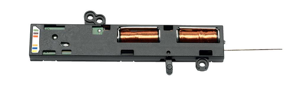

Så fik jeg købt startsættet og kom igang - og der gik jo ikke længe før "mere vil have mere" meldte sig. Smile
Har købt et Roco sæt med Geoline skinner, hertil skiftesporene roco 61140/61141. Disse skulle jo gerne gøres elektriske så de kan styres med Multimaus - hvad skal der til før dette kan lade sig gøre - gerne en løsning som kan udbygges og evt. genbruges når der skiftes til skinner uden balast for permanent baneanlæg ?
/Jan
Erik 1:87
Softwareingeniør
Vestfyn
Indlæg: 907
Hej Jan
En mulighed er at købe at købe Rocos egen sporskiftedekoder 61196. Den klare eet sporskifte og koster ca. kr. 165. Eller findes der Roco 10775 Weichendecoder som kan klare 8 sporskiftere og koster kr. 450 (Stik medfølger, men ledningerne skal du selv samle) og så skal du selvfølge have et sporskifte relæ Roco 61195. Pris ca. kr. 133. Så er du i luften.
Løsningen er nok ret Geolinesk, men dekoderen skulle jo nok kunne genbruges.
Ellers brug Geoline i det skjulte (Som DennisTR og undertegnede) i stedet for at kassere dem. Kønne er de ikke, men nemme at have med at gøre og derfor fine i de skjulte områder.
Roco_Weichendecoder_10775
Roco_Universalweichenantrieb_61195
Hilsen Erik, My 1 2 87.dk

Som tidligere anbefaldet vil jeg udbygge mit anlæg med Roco Geoline og s bruge dem til skjult banegård når den dag kommer at skulle bygge et permanent anlæg med K-skinner - Hvilke K-skinner kan anbefales som er i god kvalitet i forhold til prisen samt kan bruges til drejeskive som den fra Heljan - Tillig - Piko ?
