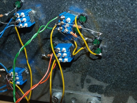

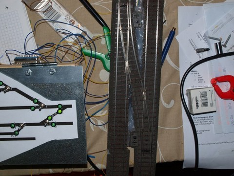

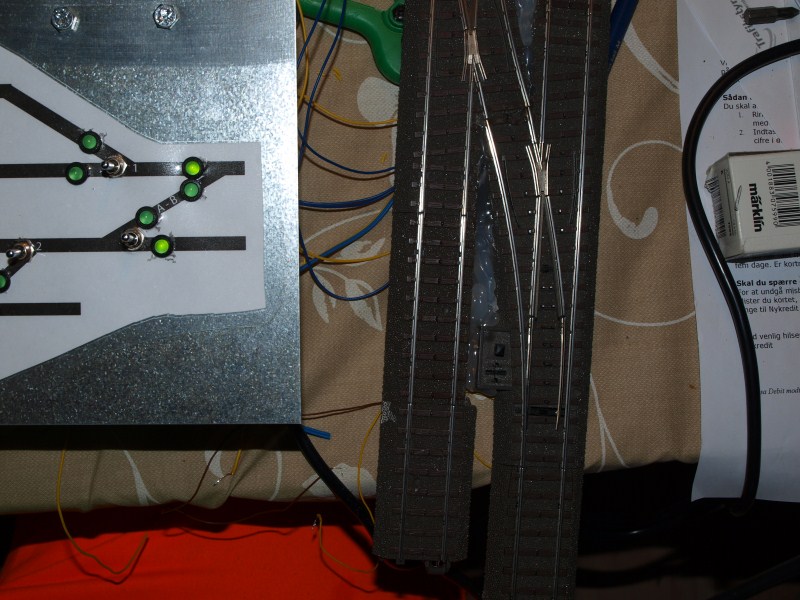

Nu har jeg laver min sportavle til min c skinner
pris
stik 8 kr
led+ modsta+muffe 3.25 kr
så 11.25 pr sporskifte okay billig

jeg prøve er bare ikke helt glad for min sporplan som jeg har printe ud
men så kan man jo bare laver en ny hi hi

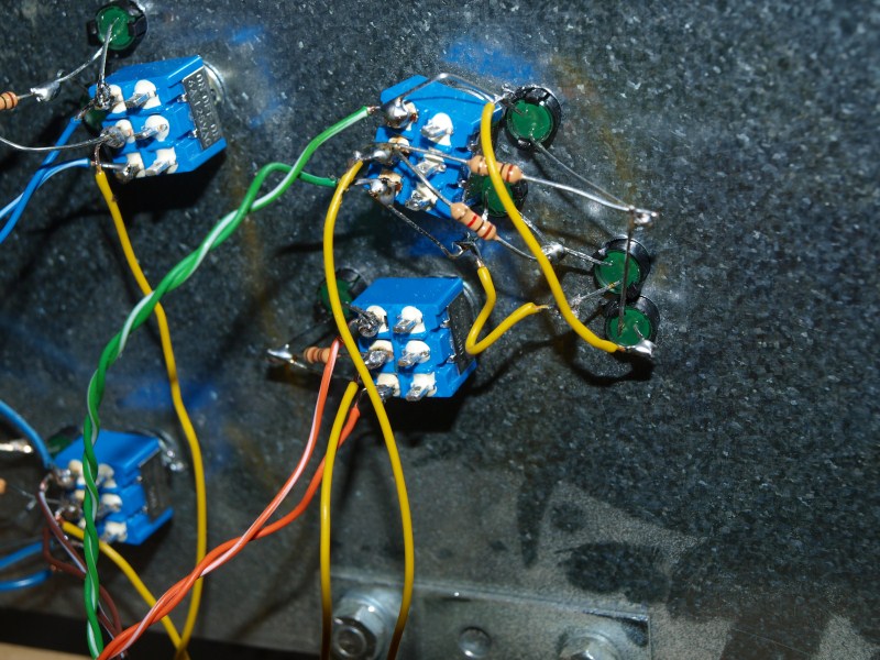

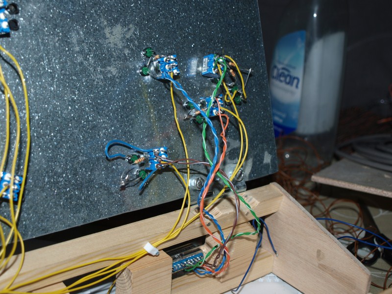

Jeg vil tillade mig at komme med en advarsel, hvis det er den stive ledning, du bruger. Den kan nemlig ikke tåle for mange buk, før den knækker.
Så vidt jeg kan se ud fra billederne, vil de ledninger, der sidder mellem låget og rammen, blive bøjet, hver gang du åbner og lukker låget. Og til sidst vil de knække, og du skal trække nye ledninger eller lodde den på igen, da den højst sandsynligt er knækket ved lodningen eller ved klemrækken (alt efter, hvad man bruger).
Jeg vil anbefale en multitrådet ledning, der har bedre evne til at klare buk.
Og hvis det skal være rigtigt godt, trækker man kablerne således, at de alle får et blødt og ensartet buk - eller vrid. Man bør også hæfte dem på både låg og ramme. Det vil mindske risikoen for knækkede kabler.

tak for din indput
alle min ledinger er bløde i det
jeg har kun lige sat den gule fast så jeg hade styr på den men jeg laver resten færtig
der bliver ingen buk da de bliver bunde sammer i en blød bue
min plan er faktisk når jeg får øve mig noget mer at få bygger min signaler ind i den så jeg laver en nye en når min station er kørt til
