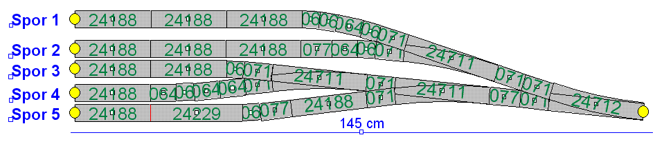

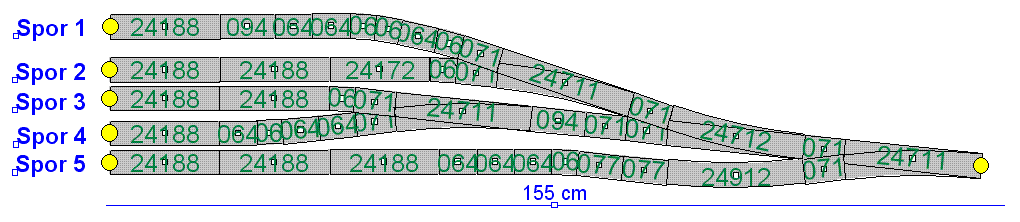

I en anden tråd blev det nævnt at sporene til Containerterminalen ikke passer med Märklins skinner. Bl.a. derfor har jeg lavet disse tre sporplaner med C-skinner.
Afstanden mellem sporene er:
mellem 1 og 2 - 70 mm
mellem 2 og 3 - 47 mm
mellem 3 og 4 - 57 mm
mellem 4 og 5 - 47 mm
Det er nok næppe sandsynligt at man vil have alle 5 spor som der er mulighed for, men så står det frit for at fjerne de overflødige spor.

Uden at kende produktet saerligt godt (Har vist kun set et enkelt billede fra Peter); Boer nogle af "sporene" ikke vaere til lastbiler???
Henrik Hoexbroe
TOG -i lange baner!
Jo da, jeg tror du skrev dit indlæg samtidig med at jeg tilføjede den sidste linie i mit.

Ja som i jo kan se, bliver det nogle mærkelige tilkørelse forhold, men nu har du lavet dem i C-skinner, men skal du bruge selve terminalens grundplade, skal skinnerne være K
Også ville jeg nok fjerne spor 1 efter Horsecreek tegning, da dette ligger under udlæggeren, og bruge til lastbilerne

Og skal det ligne "containerterminal" - med LILLE "c" - på Vasbygade ved GB i København, så skal man kun bruge de to yderste spor modsat udlæggeren.
Jeg køber terminalen i næste uge, når min pusher har tilbud på den, og så tror jeg, at jeg vil bruge sommeren til at få den til at ligne Vasbygade lidt bedre. Brun maling og ny littrering. Mon ikke, at det skulle være muligt at lokke Skilteskoven eller KM til at lave en RIGTIG littrering til kranen? Jeg vil i hvert fald skrive til dem snarest.
