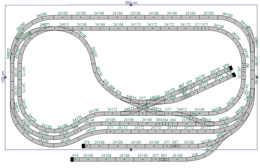

Kan det være rigtigt at man ikke kan køre med to tog på så lidt plads som jeg har til rådighed ? jeg har lavet et forsøg på det men jeg er ikke helt tilfreds med løsningen.
plads 260 X 150-180 cm
mine ønsker går i retting af:
1. der skal kunne køre to tog stammer ad gangen.
2. lidt industri / rangering
3. lidt by
4. på sigt skal der være en drejeskive med remisse, den er så fin
5. må gerne have broer og tuneller i et fornuftig antal
jeg har vedlagt mit nuværende forslag.

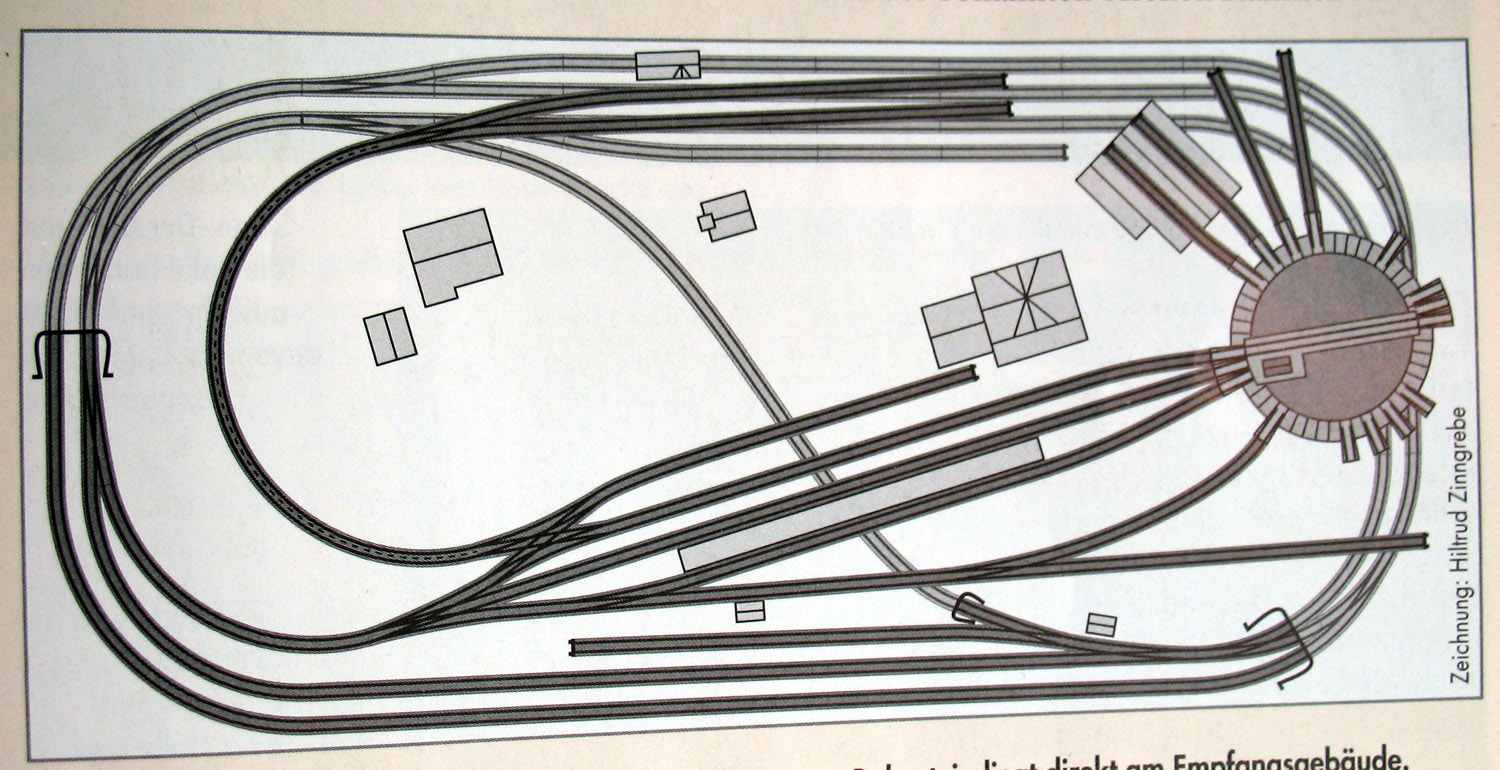

Jeg har vedhæftet et layout der er i Eisenbahn Kurier 8/2008. Det er på 125x260 cm.
Det er bygget som en dobbeltsporet "kør rundt bane", ed en sidebanestation, der har en afgrening til en tandstangsstrækning.
Der er i EK billeder fra anlægget, som er utroligt flot og detaljeret - men som kun kan betjenes af tog op til 115 cm i længden.
