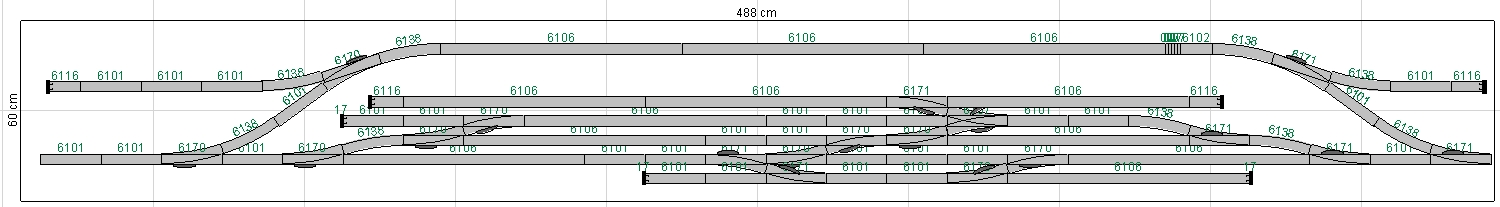

Så fik jeg endelig taget mig sammen til at få lavet den sporplan.
Jeg starter ud med en modificeret udgave af Martofte station, set os EVP.
Modulerne er lavet, de er 60x122 og der går 3 moduler til stationen.
Sporende bliver bestillt engang i næste uge plus lidt ekstra så vi også kan få lavet et lille kørespor udenfor banegården.
Nu mangler jeg bare at finde ud af hvordan jeg billigst og nemmest laver tavlerne til sporskifterne.

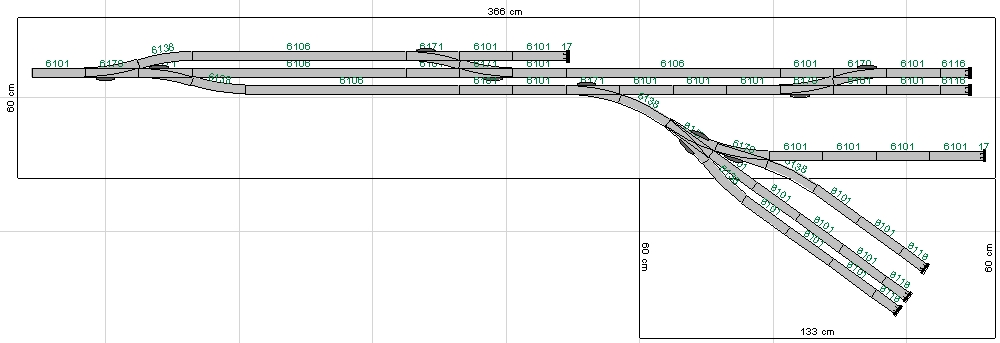

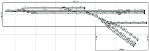

da det jo ser som om jeg nu har fattet det, så vedhæfter jeg lige den anden station jeg har planlagt.
jeg har planlagt at arbejde med Fleischmann profi skinner. jeg vil lige have lidt erfaring inden jeg kaster mig ud i Tillig.
Knud

Ok, det lykkes at eksportere sporplanerne, så vedhæftet begge stationer jeg planlægger.
Knud
