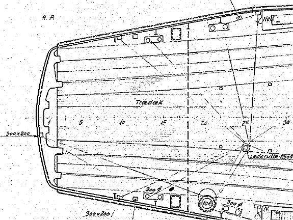

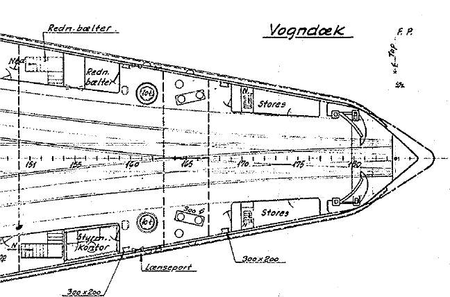

Der var 3 spor på færgen og sporskifte i land.
Men der var stor forskel på stævn og hæk. Hækken var bred og kunne i princippet befærdes af 3 tog på samme tid (skete dog næppe). Stævnen var, som du skriver, meget smal og her lå hjertestykkerne på færgens vogndæk. På broklappen lå der 3x2 skinnestrenge så tæt som de kunne.
Færgerne skulle således altid vende rigtigt når de gik ind i færgelejet.
Du får lige lidt billeder som dokumentation.

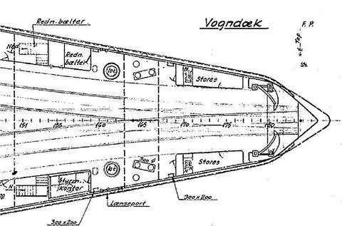

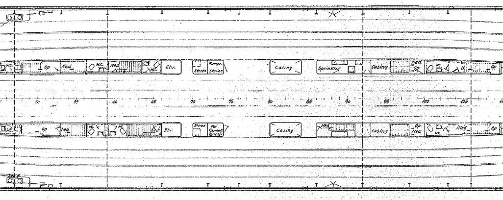

Tak for svarene, meget hjælpsomt. Lige et ekstra spørgsmå: Havde man en "bygning" midt på vogndækket m. trapper og lign. ? Så vidt jeg kan se kan på tegningerne er midtersporet trukket lidt mod styrbord (højre side set fra agter-stavn-enden/bagenden).

Tak for svarene, meget hjælpsomt. Lige et ekstra spørgsmå: Havde man en "bygning" midt på vogndækket m. trapper og lign. ? Så vidt jeg kan se kan på tegningerne er midtersporet trukket lidt mod styrbord (højre side set fra agter-stavn-enden/bagenden).Jeg kan i øvrigt huske at have været med disse færger tilbage i starten af 90'erne, inden storebælt "stjal" al trafikken; lidt af en oplevelse at stå på trappen (eller var det en platform) og se rangeringen ud og ind i Puttgarden, navnlig når vinden var i nord så "osen" fra rangermaskinen blev blæst ind på færgen. Synes i øvrigt også at kunne huske at de vist også havde en færge ved navn "Danmark", kan det passe? Hvor mange danske jernbane-færger sejlede man egentlig med, og hvor mange var reserve? Synes også man havde en særlig færge til farligt gods, vistnok "Lodbrog" eller noget i den stil.
Færgen var symmetrisk omkring længdeaksen, jeg tror den lidt dårlige tegning snyder dig - du får lige tegningen af midtskibspartiet med.

Okay, det mente også at kunne huske, det kan godt være tegning snød mig; den er ikke just af top-kvalitet, men de vigtigste ting kan dog ses.
