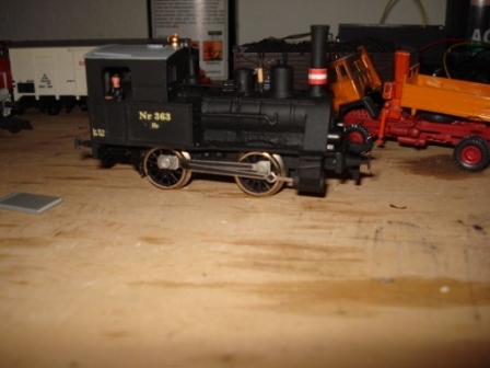

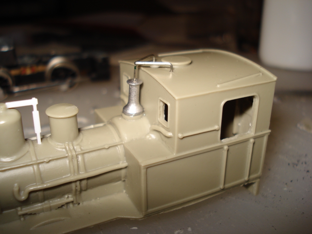

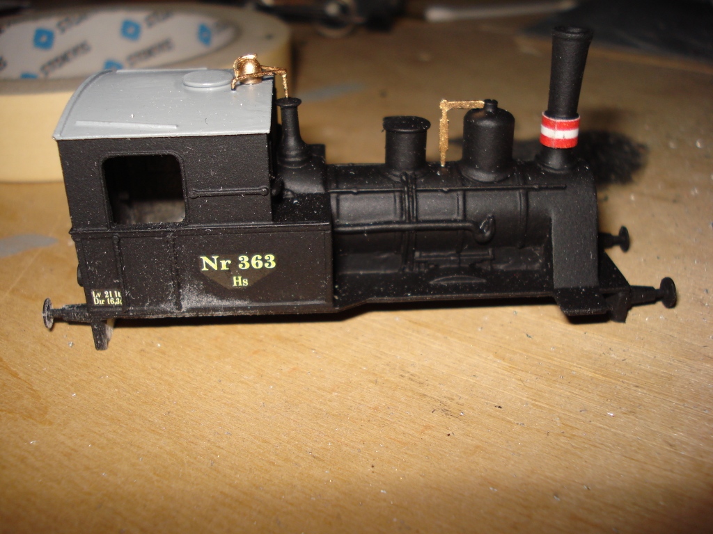

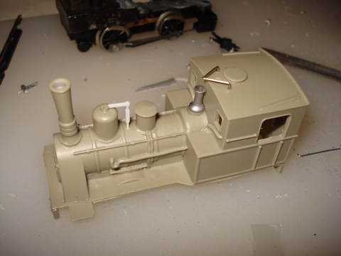

Hej Alle.
Jeg er igang med mit jomfruprojekt af den slags, og vil da gerne dele billederne med jer.
Tikøbs Hs på Sorte anna.
Kritik modtages, men husk at det er jomfruprojektet!? Laughing out loud
Mvh Frben

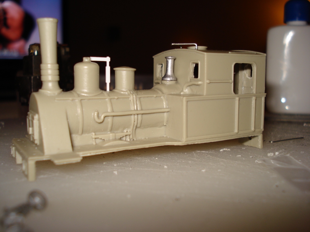

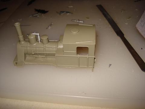

Lige lidt flere billeder.
DSC00910
DSC00911
DSC00912

Det ser da helt fornuftigt ud! At skorstenen ser ud til at hælde kraftigt er formentligt på grund af kameraet?
Er sættet ellers nemt at gå til?
Bjarne
Frben
Inspektør
Indlæg: 203
Hej Bjarne.
Tror det må være kameravinkelen der driller skorstenen, for den står som den skal Wink
jeg vil mene at det er ganske nemt at gå til, jeg har bare lidt svært ved at få dekoderen placeret da der ikke er nok plads i kedlen.
men med lidt påskrifter fra skilteskoven så går det glat.
Mvh Frben.

bl
Indlæg: 1.820
Hvad med oppe under taget? Er der plads til dekoderen her?

Det ser sq.. da OK - fedtsyl! - FLOT ud!!!
Jeg spekulerede blot på, om det er nødvendigt, at fræse så meget af det oprindelige chasis? Jeg mener, modellen er i forvejen ikke særlig tung, så det gælde vel om at bevare den vægt man kan!!
mvh Ulrik
Nej, det er det ikke - jeg har bevaret det meste af kedelvægten i min, mens jeg samtidigt har fået fræset en hulning, hvor der er plads til en N-dekoder - så jeg behøver ikke nogen dekoder i førerhuset.
Maskinen står langt herfra, men jeg skal prøve at tage et billede, når jeg kan få fat på den.
Frben
Inspektør
Indlæg: 203
Jah faktisk opdagede jeg problemet med vægten igår, og det kan absolut ikke anbefales at fjerne så meget. men den kan da køre en hel halv meter på bagerste aksel før den drejer af. :?
så nu må jeg vist et smut i en fiskeriforretning for at hente nogle små bly lodder.
Ulrik. manne takker.. Laughing out loud
spørgsmål, kan man bruge en N dekoder til Ho? er der ikke forskellige strømstyrke?

Det har jeg da gjort i en KöF1 uden problemer. Der var nemlig ikke ret meget plads til overs til endekoder, så valget faldt naturligt på en N-dekoder.
Man laver en mindre spændingssænkning ved N-baner. Så vidt jeg husker ændrer man spændingen fra 18V tiol 16V.

Jah faktisk opdagede jeg problemet med vægten igår, og det kan absolut ikke anbefales at fjerne så meget. men den kan da køre en hel halv meter på bagerste aksel før den drejer af. :? så nu må jeg vist et smut i en fiskeriforretning for at hente nogle små bly lodder.
Jeg har også brokket en Anna i mine eksperimenter, så jeg har en indsats til overs - den kunne du evt. overtage for at prøve igen?
Ja, det kan man sagtens: N-dekoderen kan ganske rigtigt ikke afgive så meget strøm - men Annas motor er heller ikke så stor, så den bruger ikke ret meget strøm. Men du skal naturligvis ikke bruge en N-dekoder til et stort H0 lokomotiv med en kraftig - og strømslugende - motor.

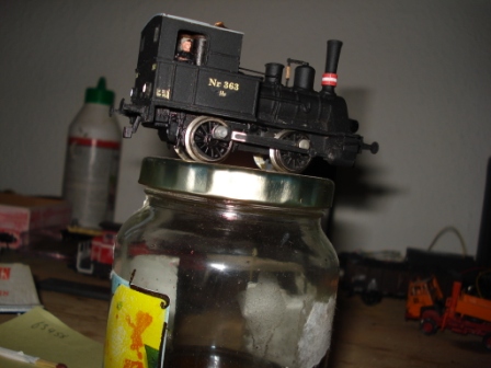

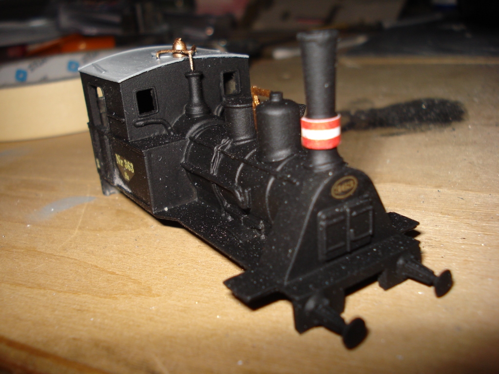

Hej Alle.
Så er der et par billeder af det færdige resultat.
DSC00949
DSC00948
DSC00946

Det ser da helt fint ud. En sød lille maskine, som også sagtens kunne køre på mit kommende anlæg, når jeg engang får taget mig sammen til at få bygget et op.
Hvor meget kan den klare og trække ?
Mvh Jesper
Frben
Inspektør
Indlæg: 203
Jeg har kun haft 5 af de gamle samlselv heljan vogne på i en R2 kurve så lidt kan den da trække.
