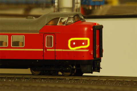

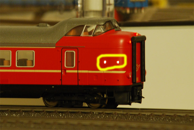

Hej med jer,
Jeg har lige købt et sæt ROCO Lyntog MA 461 DSB
Det er jeg meget glad for, men jeg synes dog at lyset der slipper ud af hullerne i enden på styrevognen er noget skæmmende?
Er der nogle andre der har bemærket dette?
Mystisk_lys_02
Mystisk_lys_01
/ Dennis Johansen

Uden at kende modellen eller have den, men forsvinder det ikke når du monterer rangerbøjler?
vh Torben
Hmm, det har jeg selvfølgelig ikke lige tænkt på, det skulle jo bare hurtigt på sporet Smile
Jeg kigger i æsken når jeg kommer hjem, og sender nyt billed.
/ Dennis Johansen

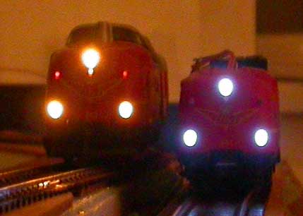

Jeg har med forbedret lyset i mine MA ved at male lyslederne med noget Humbrol sølvfarve, så der kun er åbent hvor lyset skal ind og ud af lyslederen. Det giver en meget forbedret seperation af de forskellige lygter, så der ikke er halvt lys i det slutlyset, når der køres med frontlys og omvendt. Det har også forhindret lyset i at skinne ud gennem andre åbninger.
Det bedste vil nok være at pakke lyslederne ind i staniol, da det reflekterer lyset tilbage, men det virker nu fint med malingen.
På dette billede ses det tydeligt, forskellen i lysfarven skyldes at det modificerede tog også har fået LED i stedet for pærer.
lys_paa_ma_1
Seriøse bud modtages.
Du har ikke monteret rangerbøjlerne. De ligger i æsken.
Det ser godt ud Leonard. Er der noget specielt jeg skal tænke på, når jeg sætter en diode i? Du må næsten have benyttet en modstand eller noget?

Der skal altid en passende formodstand før en LED.
Der kommer ca 16v ud af dekoderen og LEDen skal vel bruge 10-20mA for at lyse, så Ohms lov må i brug og afrundet bliver det til at 1,5 kohm er et passende valg. Så kan lyset nemt lyse det der svarer til et par hundrede meter frem i 1:87 og evt. kan det dimmes ned ved at justere på værdierne i dekoderen.
De LEDs jeg har brugt er desværre meget blålige og giver det samme lys som en moderne bil med Xenon-lygter, det lyser helt vildt og får andre lokomotiver med almindeligt farvet lys til at se ud som om de har positionslys på.
Mikael har nævnt et trick med en stump fra en orange badebold og det er da værd at prøve.
Hans Ole (fra d.f.j.m) har nævnt en orange filtpen.
Ellers køber man "blot" lysdioder med sunny white lys.
Indlæg: 4.373
Den kan jeg anbefale - den virker rigtig godt. Pennen kan ses hos Bjørn Runar Larsen.
