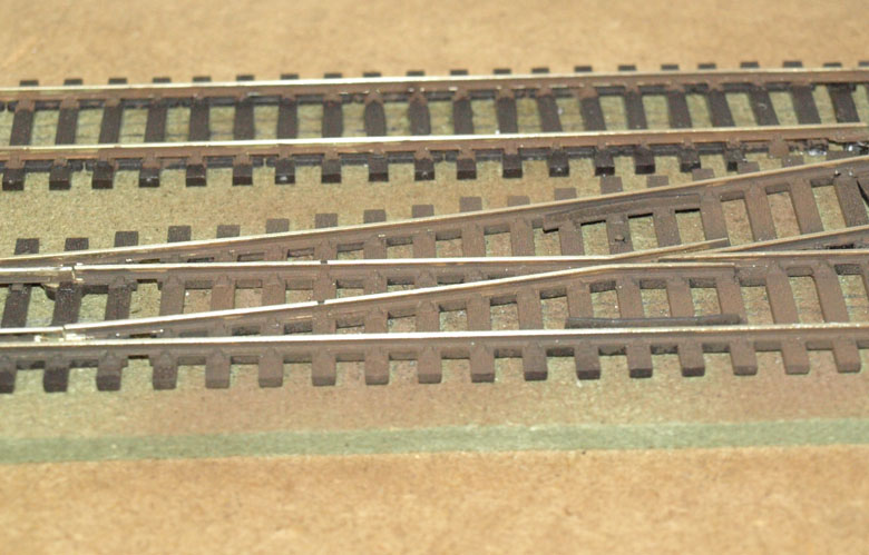

En hurtig stikprøve:
Piko 55221, 12.95 euro
Tillig 85344: 23.90 euro
Peco St240: 14.60 euro

En hurtig stikprøve:Piko 55221, 12.95 euroBilledeTillig 85344: 23.90 euroBilledePeco St240: 14.60 euroBillede
TAK!
Tllig' sporskiffter ser meeget store ud! men de er pæne
Pecos er bestemt også flotte og billigere.

"frede2300" skrev:
En hurtig stikprøve:Piko 55221, 12.95 euroTillig 85344: 23.90 euroPeco St240: 14.60 euro
Men så sammenligner du også Trabant, Audi og Rolls Royce.
Der er pokker til forskel på synsindtrykket af de forskellige fabrikater.
Men hvis du går efter det billigst egnede, så kører toget lige så godt på Piko ...
Og da det første anlæg alligevel skal skrottes og saves op for at blive smidt i mellemstort brændbart, så er der ingen grund til at bruge de dyre skinner på det.

"Thrane" skrev:
Tllig' sporskiffter ser meeget store ud! men de er pænePecos er bestemt også flotte og billigere.
Tilligs længste sporskifter er dem, der kommer nærmest en skalatro virkelighed. Og så får du ikke problemer med at noget materiel ikke kan køre igennem, fordi kurverne er for skarpe.
Jeg bruger Peco Code 75 på sidespor med lettere trafik og Tilligs Code 83 på resten.
Det er kun fordi jeg har indkøbt en hel del Peco inden jeg opdagede Tilligs, ellers havde jeg valgt Tillig over det hele.
