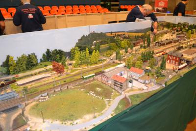

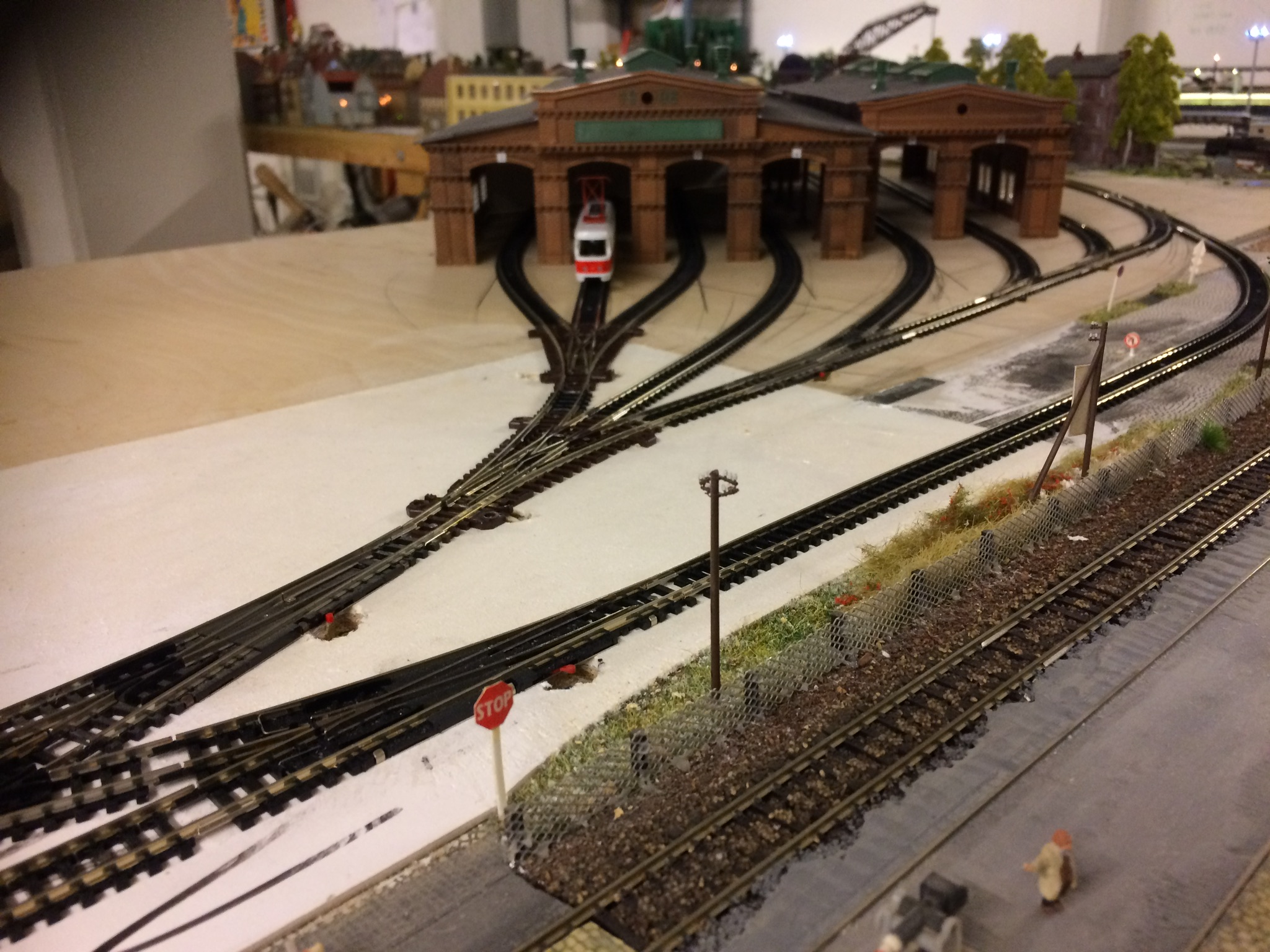

Så lykkedes det at uploade et billede af den kommende remise på TT-Klubbens store udstillingsvariant!
Mvh. Martin

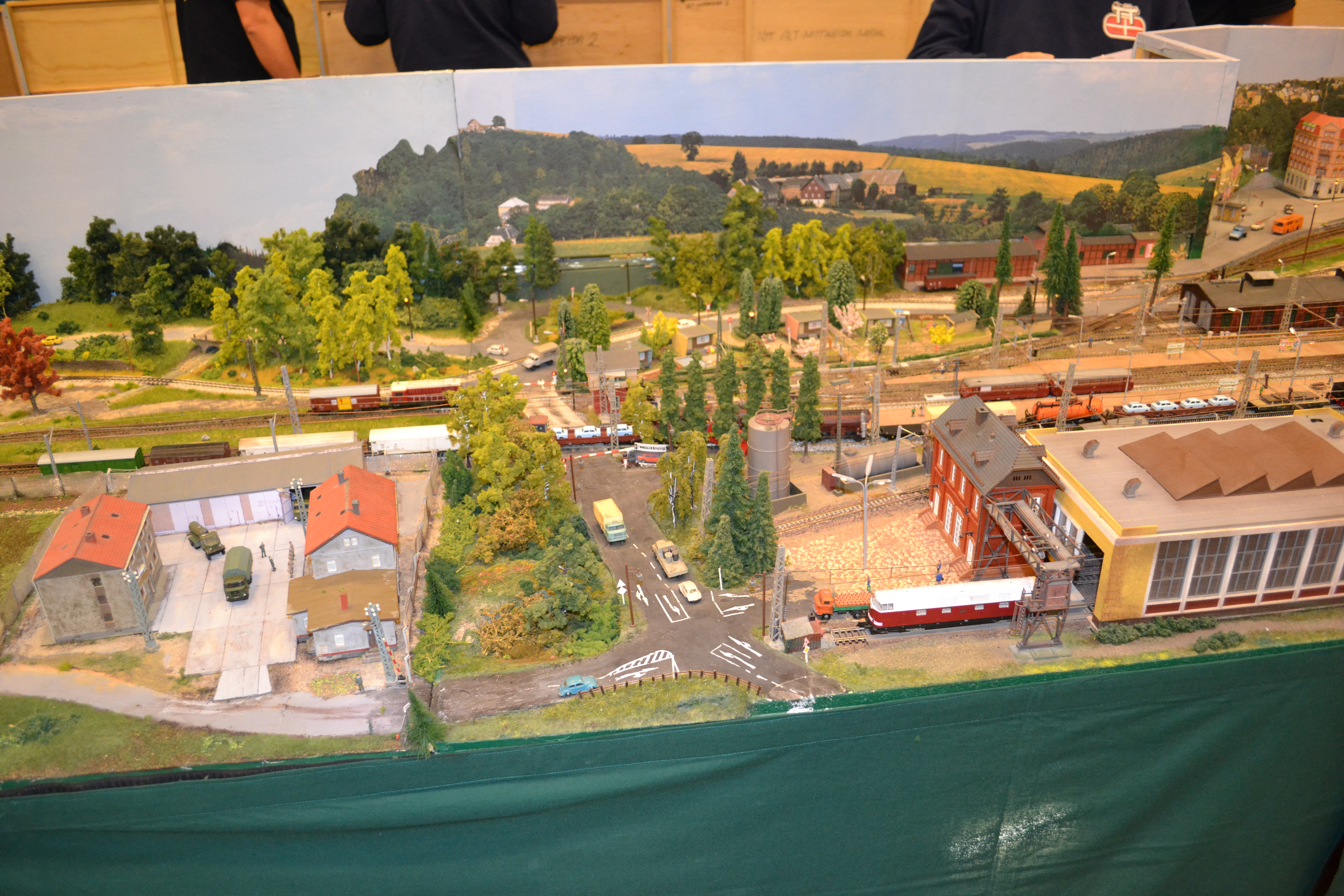

Efter en rigtig god udstilling på Hobbymessen, kom vi sikkert hjem med anlægget igen.
Fik snakket en masse, og set en masse spændende anlæg.
Hvis der var nogle som fik taget nogle gode billeder eller videoer af vores anlæg, ville vi glæde os at se dem Smile
Vi ses til TOG 2000 i Vojens og DMJU's udstilling i Køge til foråret, med nye tiltag! Smile
mvh. Martin/TT-Klubben

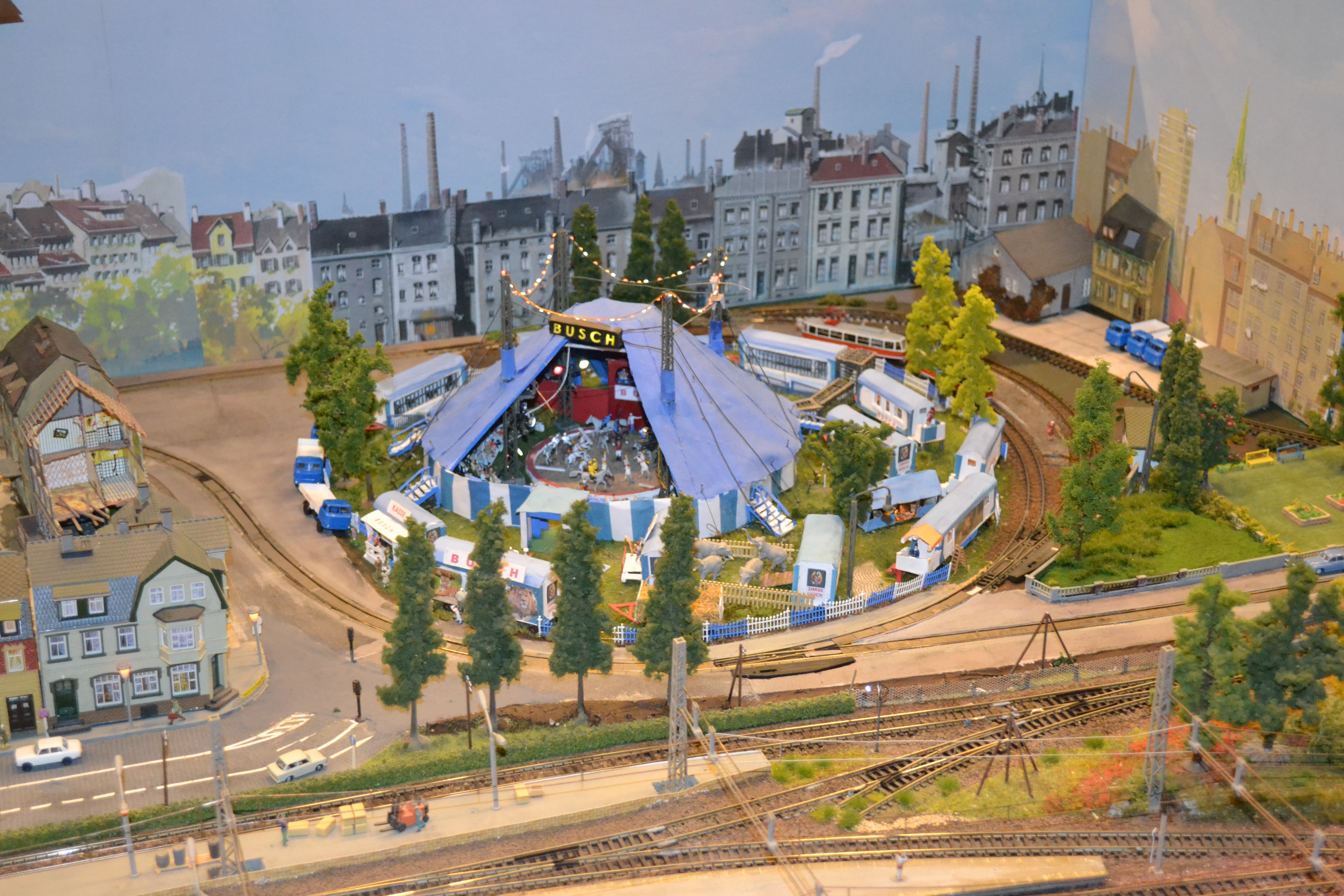

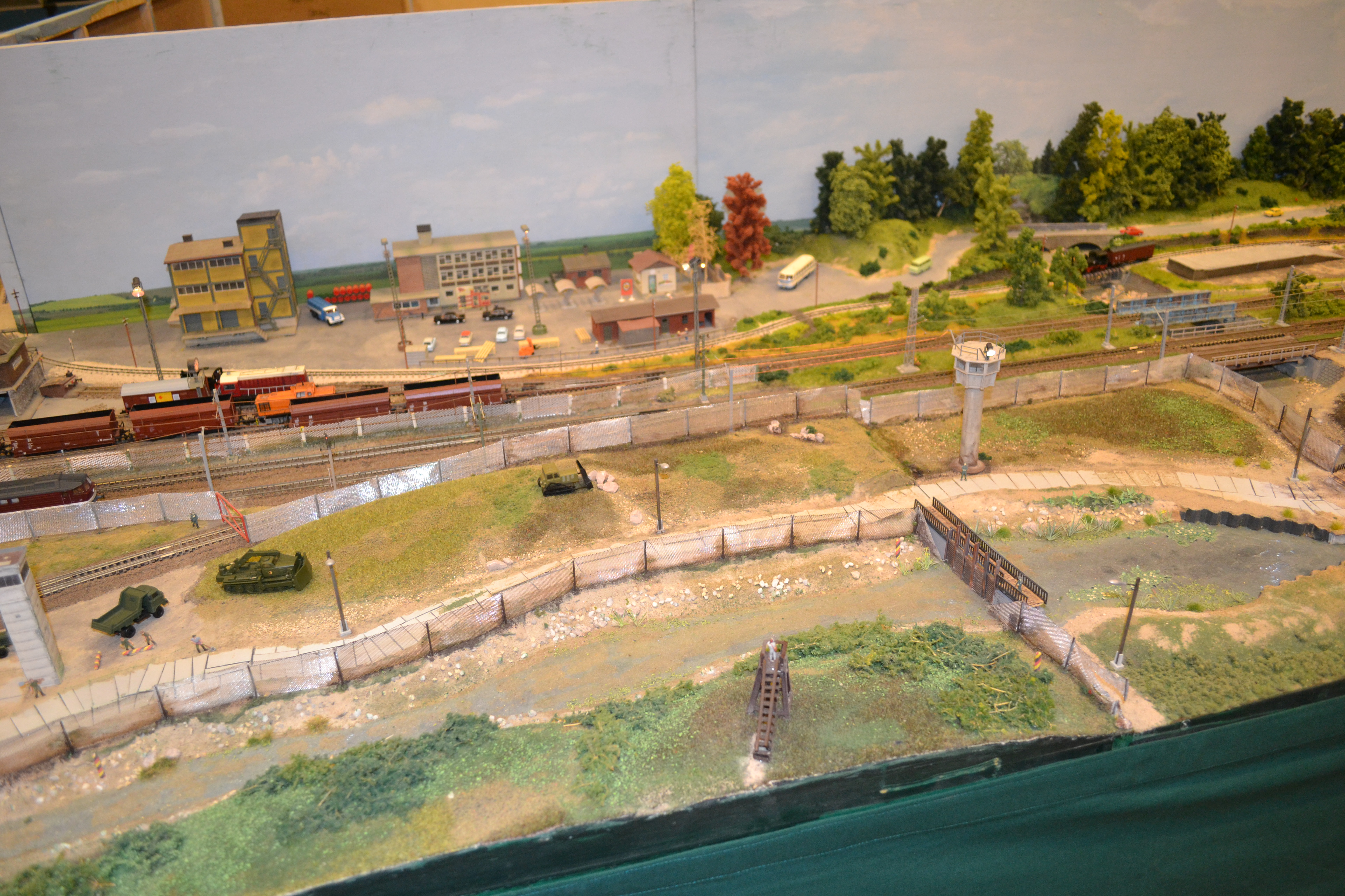

BilledeBilledeBilledeBilledeHejsa
 Fik da taget lidt og videoen følger til jer på et tidspunkt , så kan i selv vudere  ,  smilerBillede        der blev jo kørt lidt ræs de første omgange

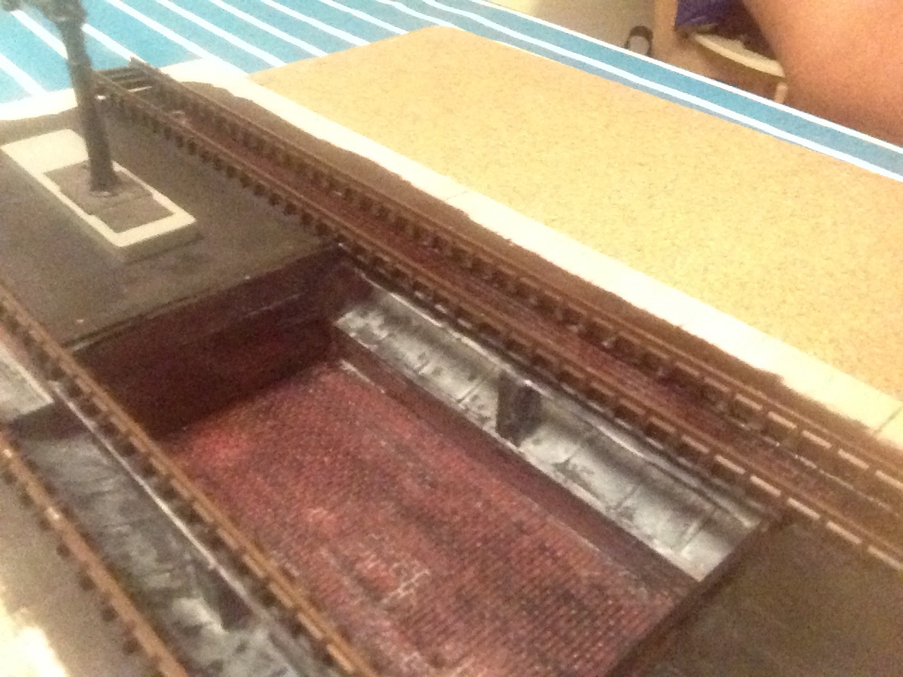

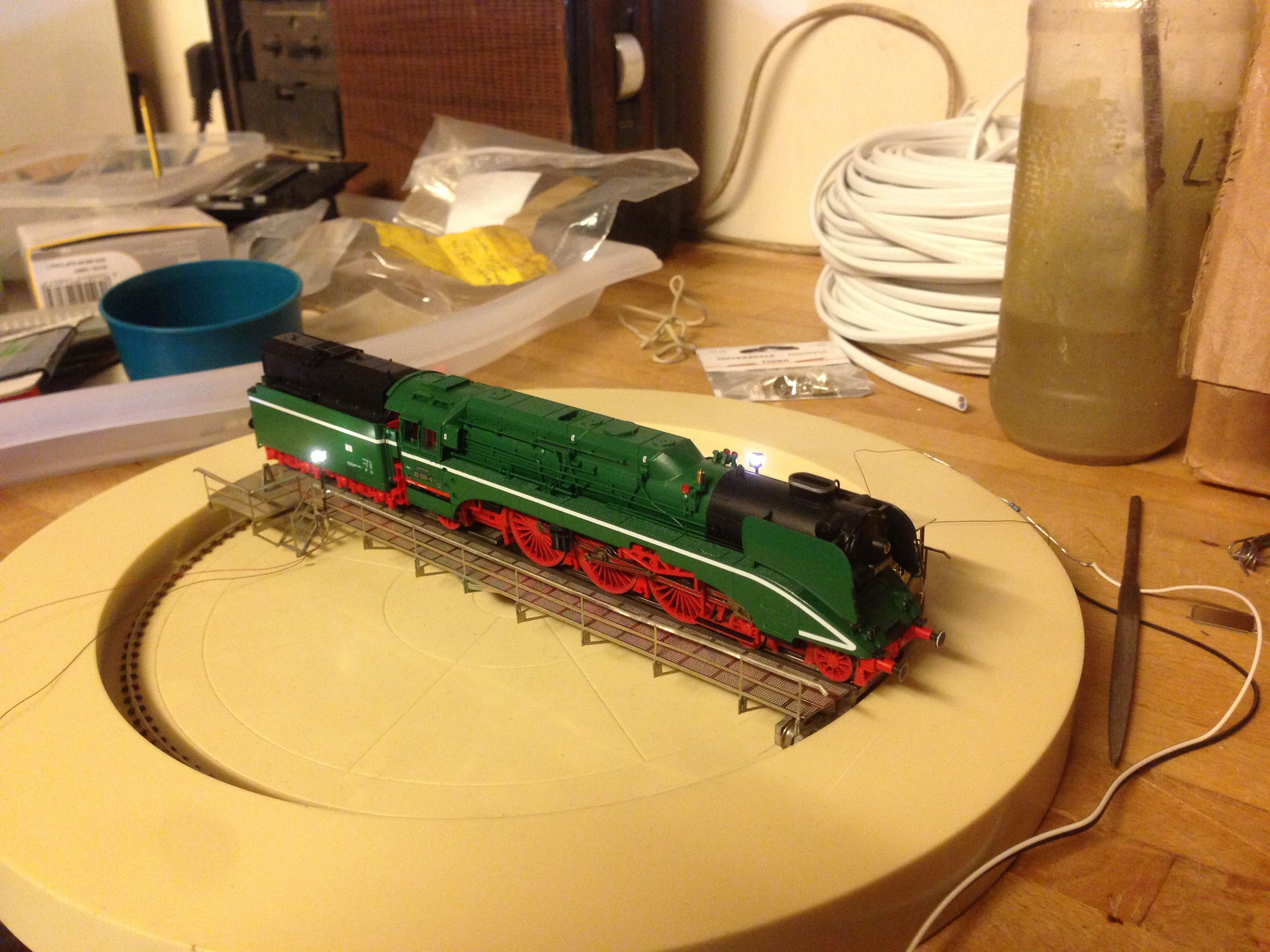

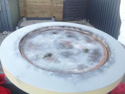

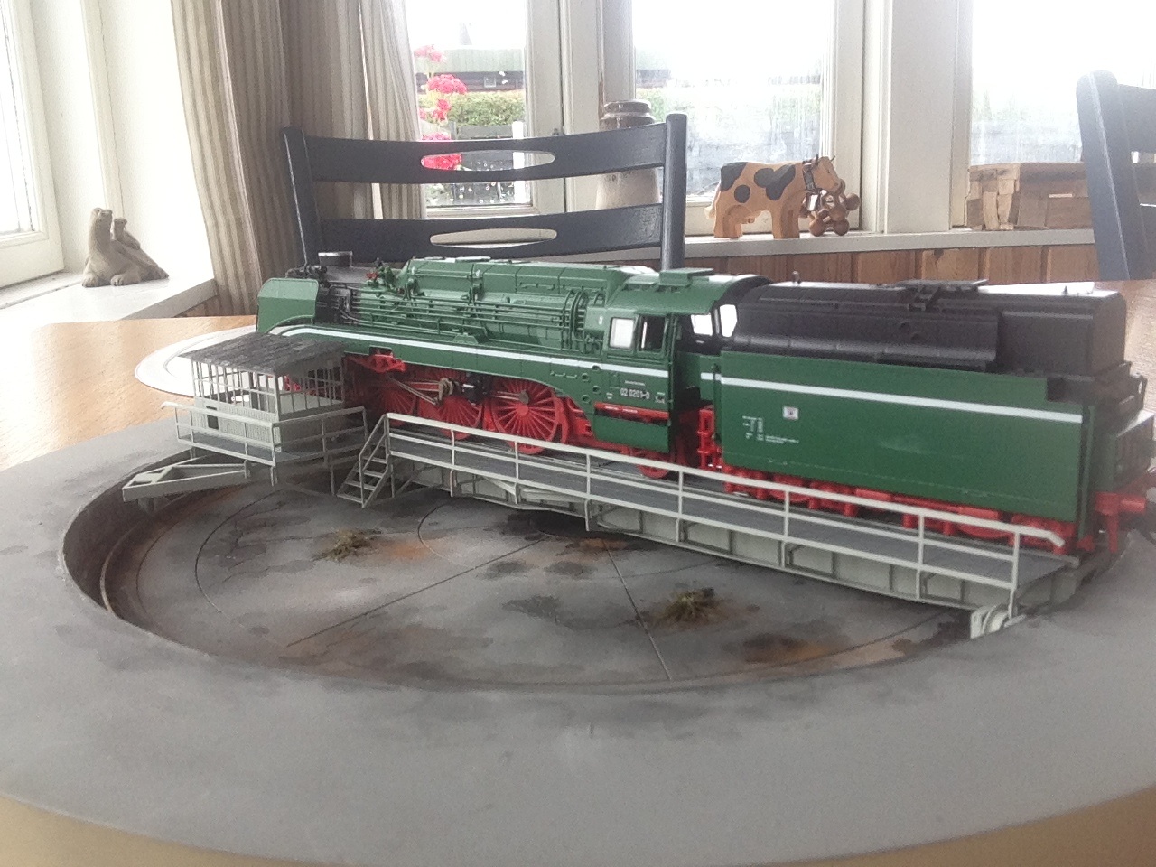

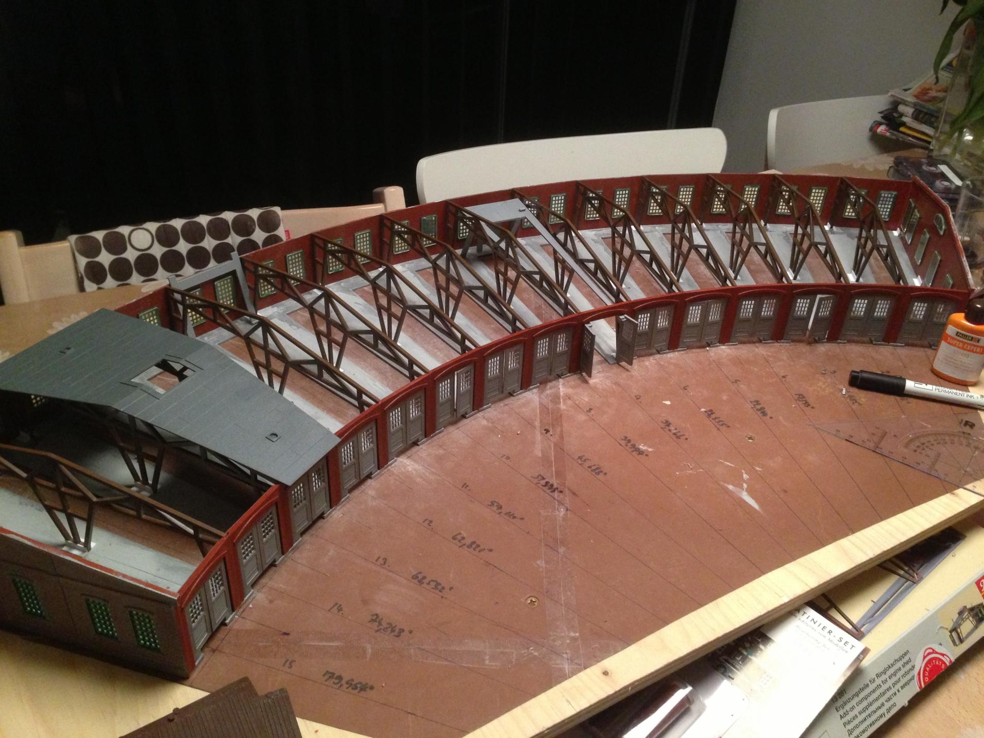

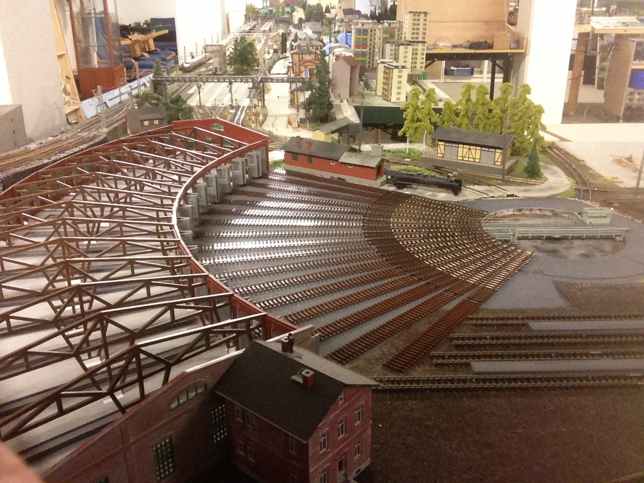

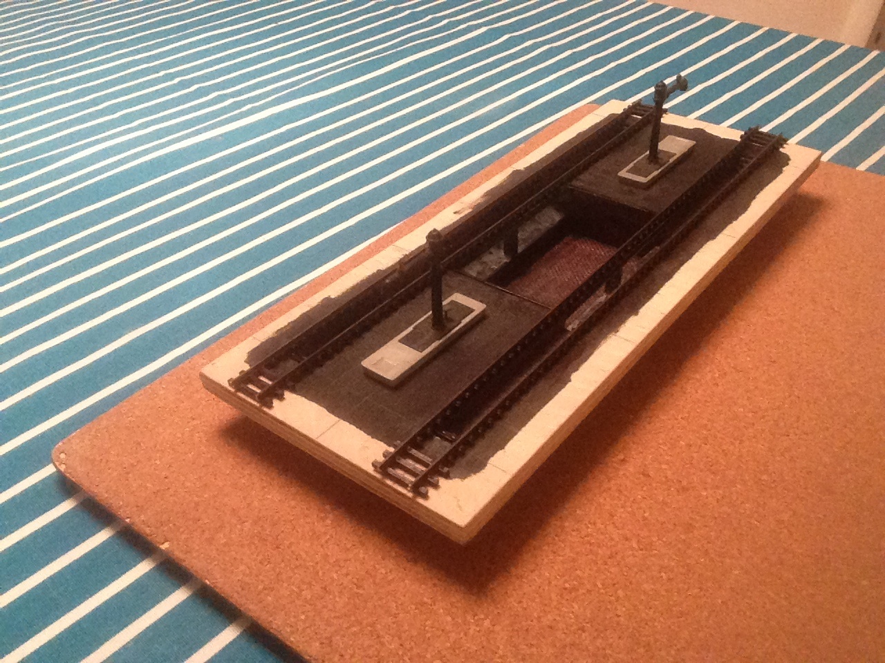

Som skrevet den 15/3-2014 og som flere har set på seneste udstilling i køge, renoverer vi kraftigt på anlægget, for at gøre det mere realistisk og højne kvaliteten.
Dette indbefatter også en renovation af vores Bahnbetriebsværk, hvor bl.a. Remise og drejeskive fornys.

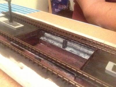

Drejeskive og grube er så godt som færdige (selvbyg af ætset nysølv)
Mangler at montere skridtmotoren, samt sidste finish Airbrush.
Signalerne på "broen" bliver med lys i og kan drejes!!!. Dertil kommer lys og lyd i førerhus, samt projektør til manøvre ved remisespor...
Drejeskive grundlakeret.
Drejeskive færdigbygget med test af lys i Signalerne
Patineret (Airbrush) og forældet grube, som man ikke kan nedsænke en hel maskine i!!! Smile
Forbilledet er 23m skiven i Dresden Altstadt, remise 4, og er en enhedsskive fra DRG tiden
Mvh. Martin

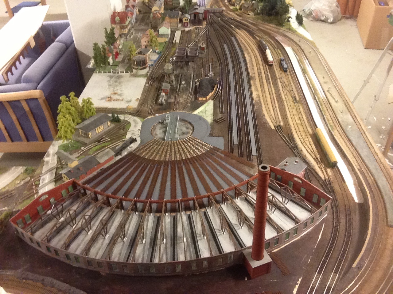

I går aftes blev selve broen lakeret færdig, samt huset. Nu mangler Signalerne at blive genmonteret, samt dørene til huset.
Broen og huset har ikke fået patina endnu, men sammenlign selv med forbilledet i indlægget ovenovet.
Hvad synes I?
Nvh. Martin

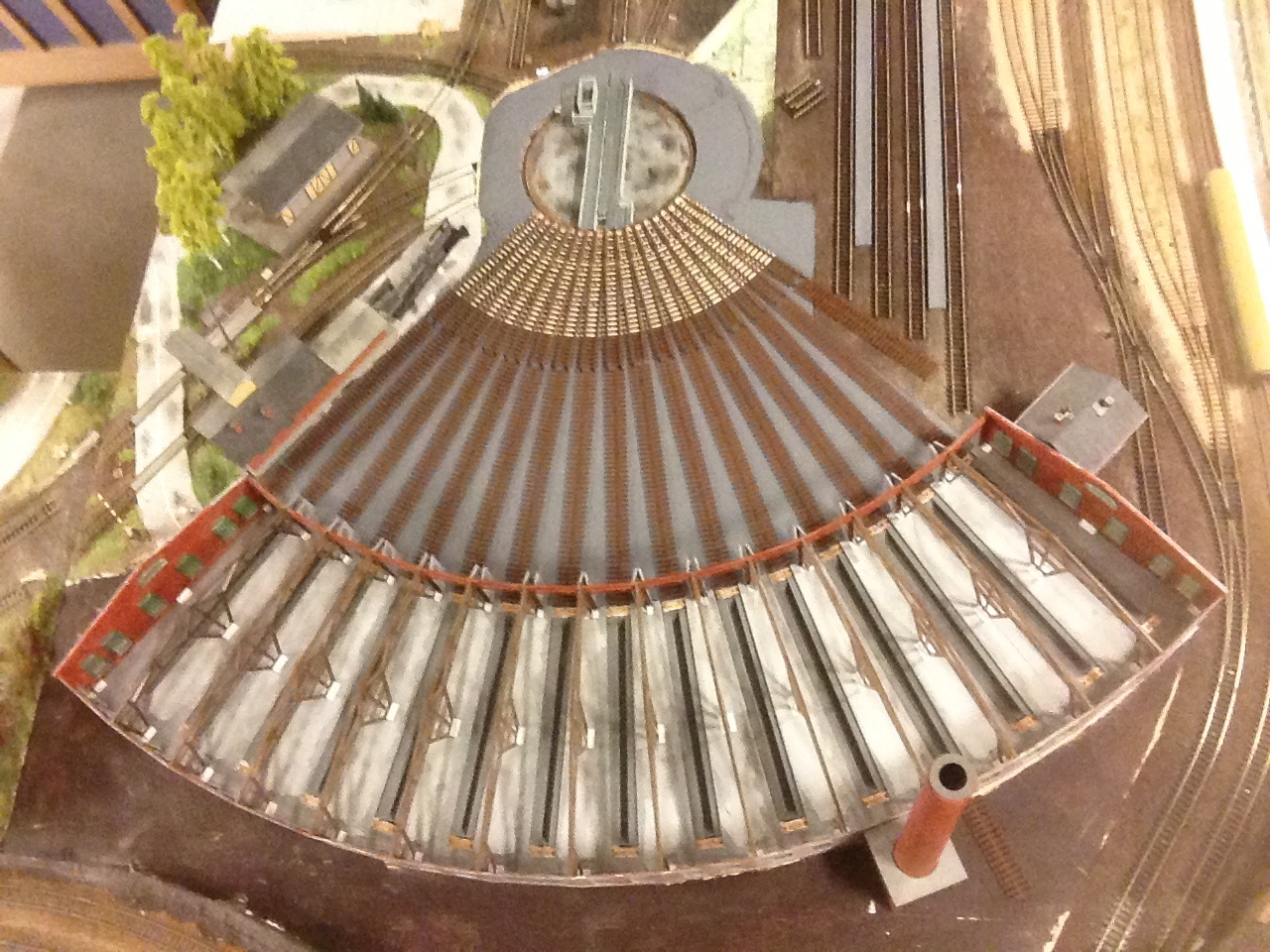

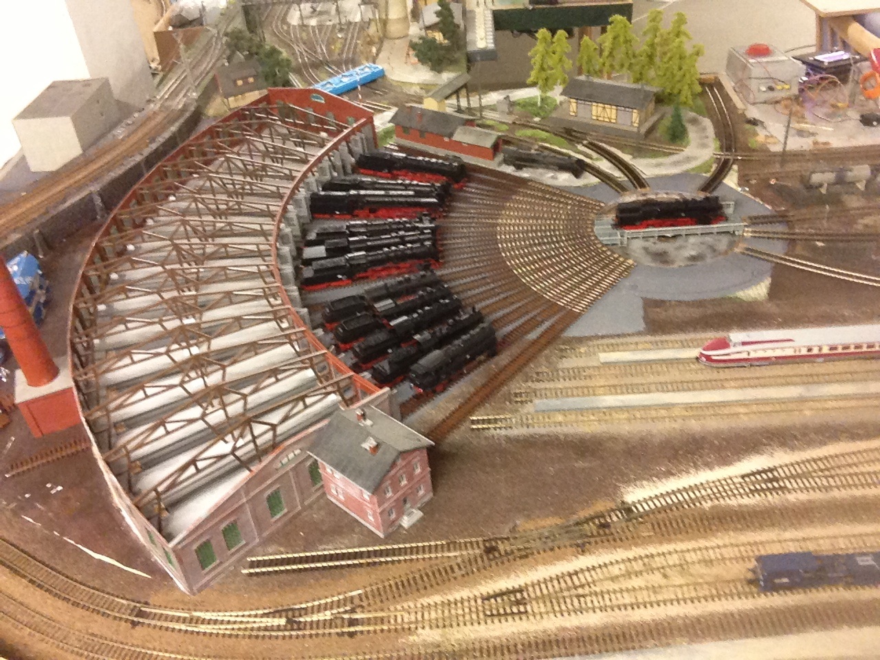

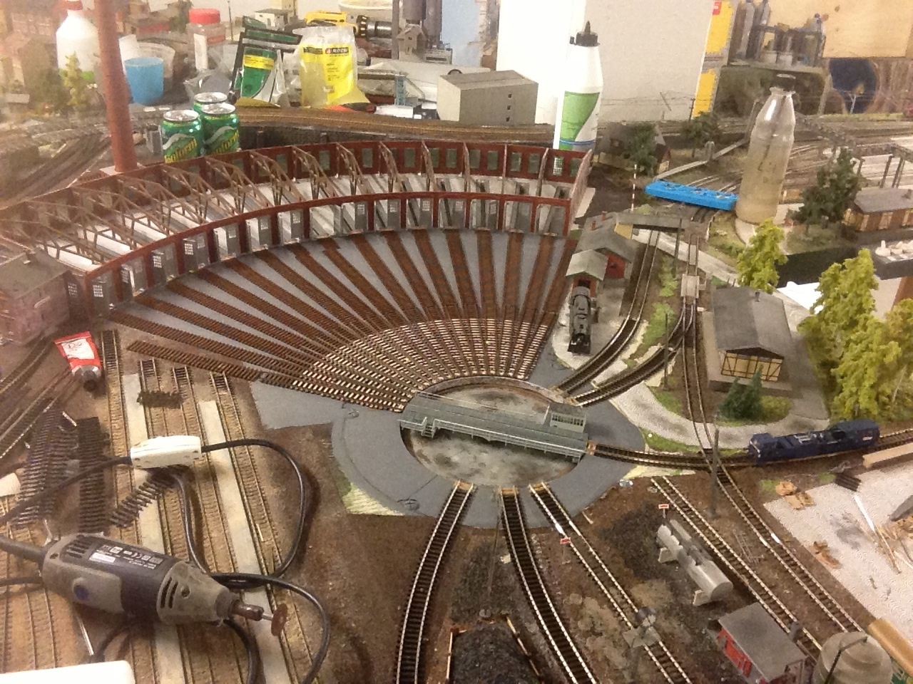

Der arbejdes flittigt videre på "Bahnbetriebswerket", inden Hobbymessen i Valby-Hallen.
Drejeskiven er sat i pladen, arbejdsgruberne i remisestandende er færdige og remisen er positioneret.
Mvh Martin/TT-Klubben

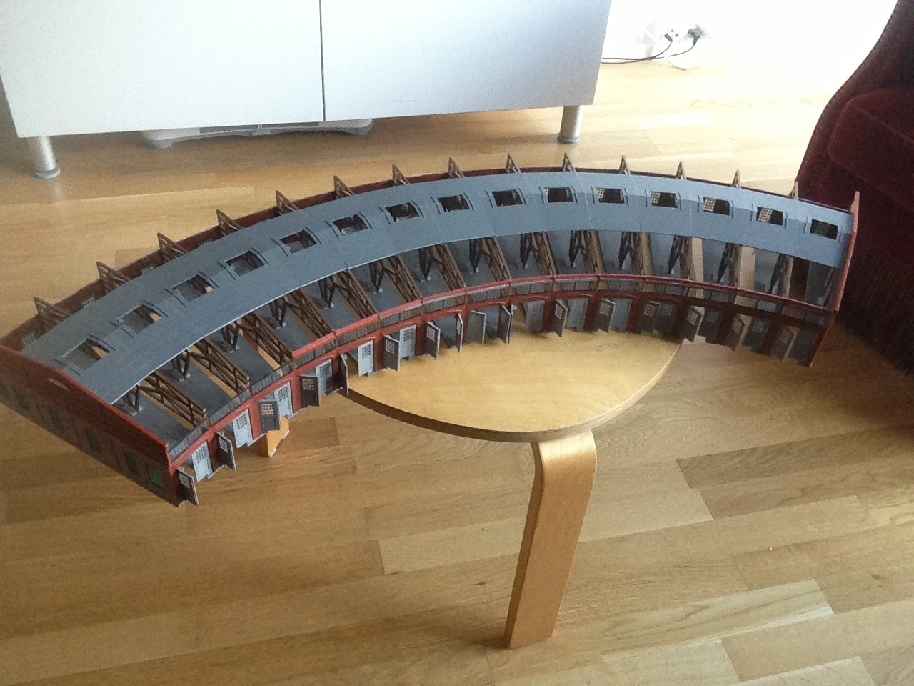

Så er sporene rettet ud og ført ind i remisen.
TT-Däne
Indlæg: 146
Så arbejder vi på de sidste småting inden Hobbymessen om to uger.
Remisen bygges færdig, samt det nye betonværk.

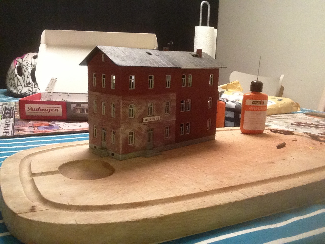

Her en uge efter Hobbymessen fortsætter arbejdet med TT klubbens BW (Bahnbetriebswerk)
Højbunker, kulbunker, remise, lokleitung og vandtårn er færdig.
Nu turen kommet til "Schlackegruben".
BilledeM
Mvh. Martin/TT-Klubben

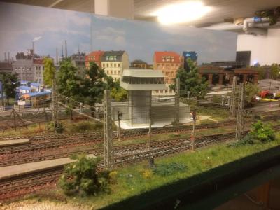

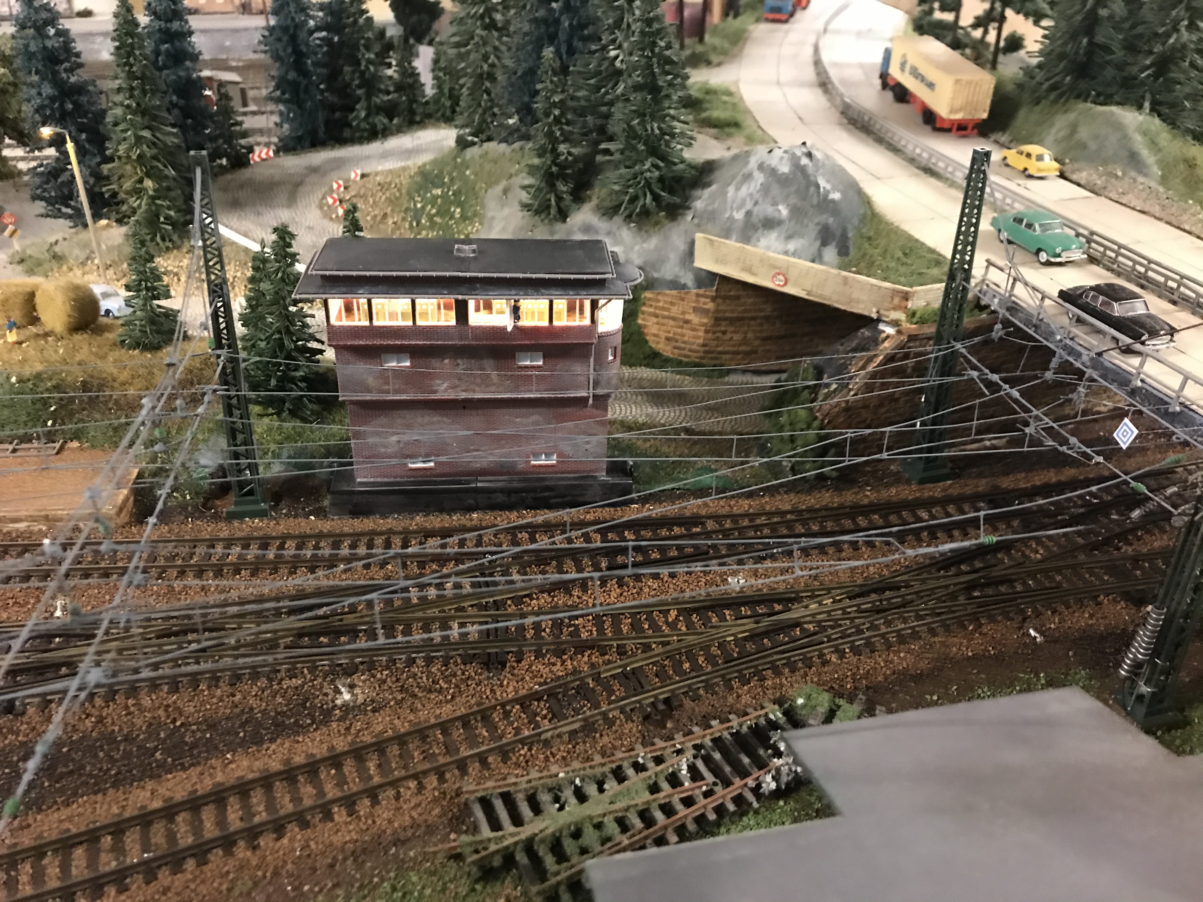

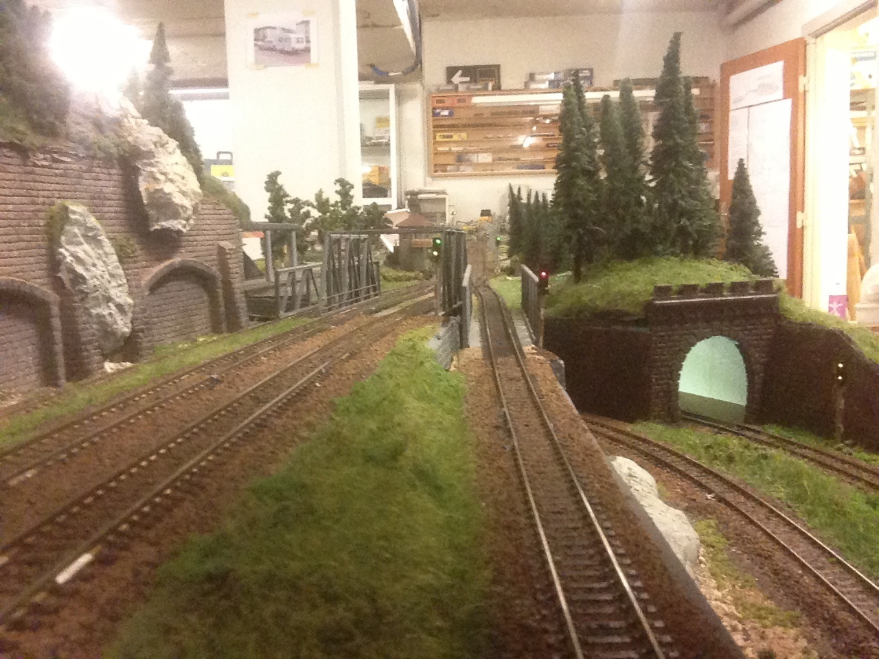

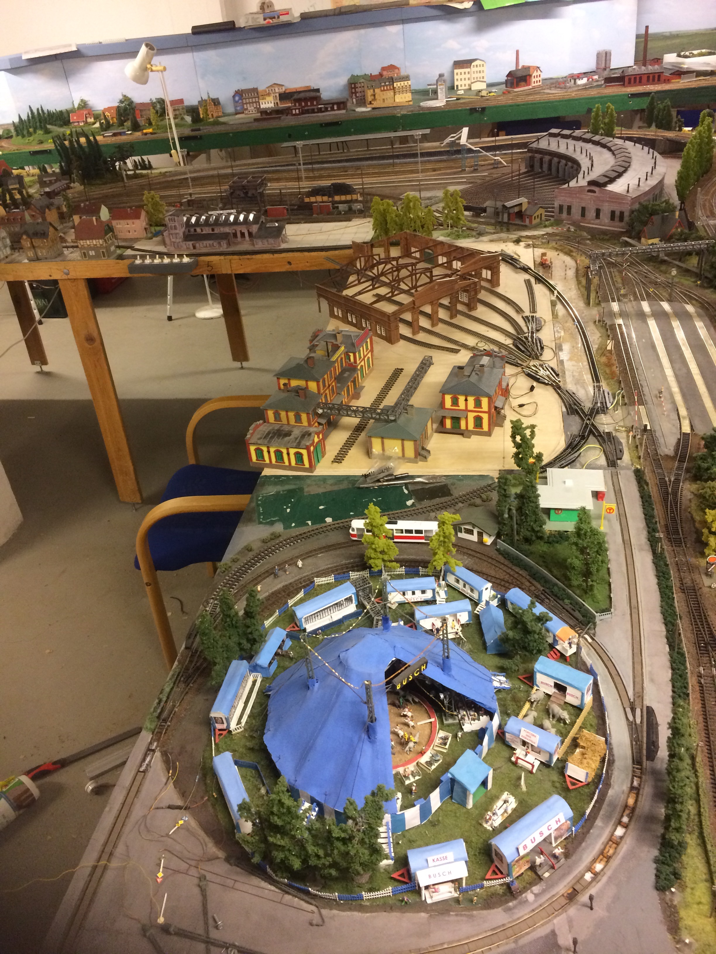

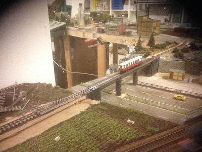

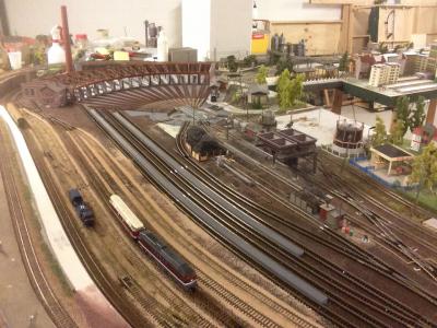

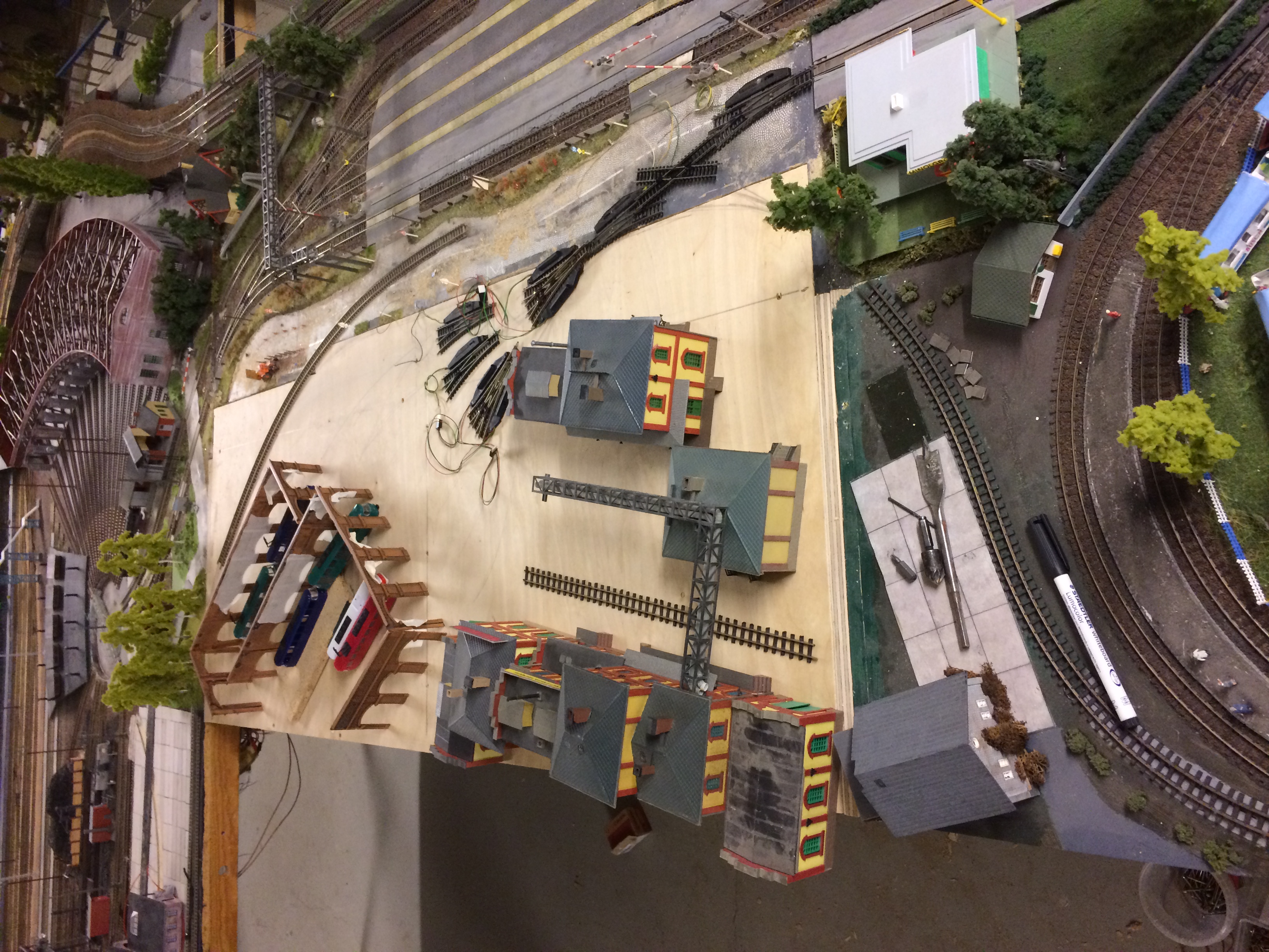

Henover vinteren er arbejdet i TT-Klubben fortsat.
Der er arbejdet på en nyt maskinværksted, Kitbashing af to af de nye Auhagenfabrikker i TT. Derudover i Kitbashing en ny "Lokleitung" der størrelsesmæssig tilsvarer remisen.
Dertil er sat ca. 20 nye signaler og flere er på vej....
Det helt store show er de to nye automatiske skyggebanegårde, som inden næste udstilling tages i brug og muliggør op mod 20 tog på anlægget, 30 hvis sidebanerne tælles med!

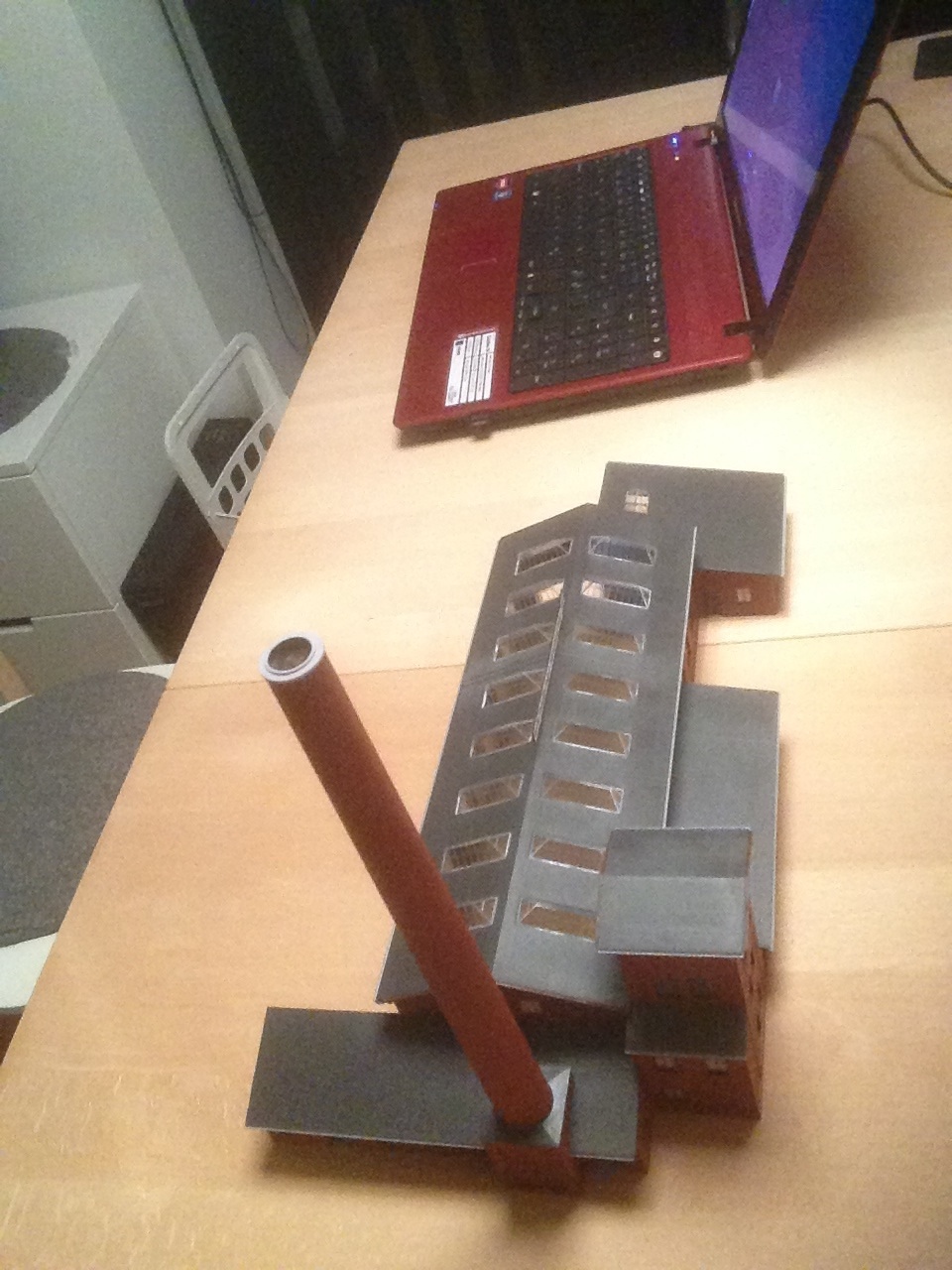

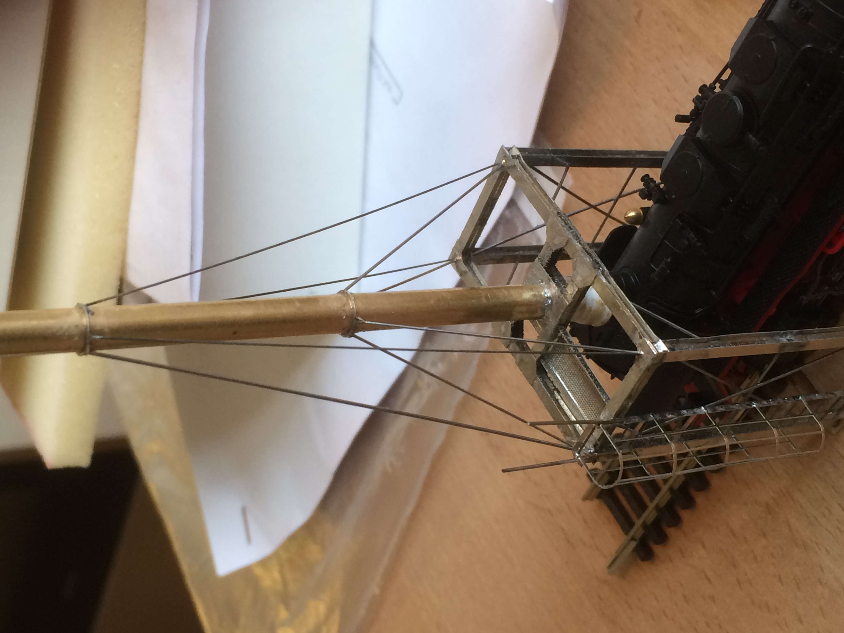

Her lidt billeder....
Maskinfabrik til remisen
Lokleitung
Skjulte banegårde med nye drev fra MTB.
Der testes med lokomotiver....
Der skal vist lidt murpap i tunnellen...!!!
Signaler.......
Mvh. Martin

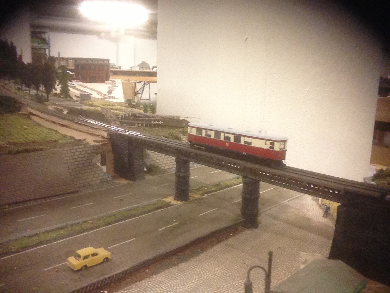

750mm Smalspor står for skud. Nye broer indsættes, således at det sidste spor kan lægges.
Vh. Martin

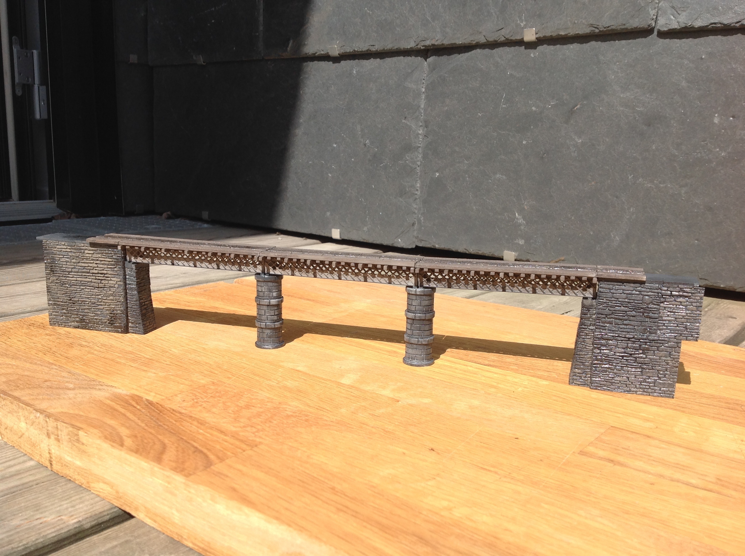

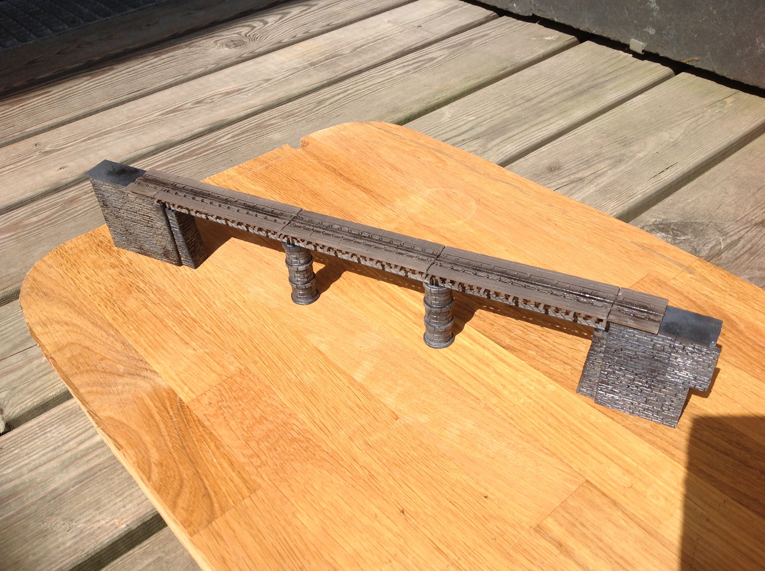

BilledeBillede
Til klubaften fik vi sat smalsporsbroen rigtig på plads. Nu skal detaljerne og støttemure omkring broen genskabes...

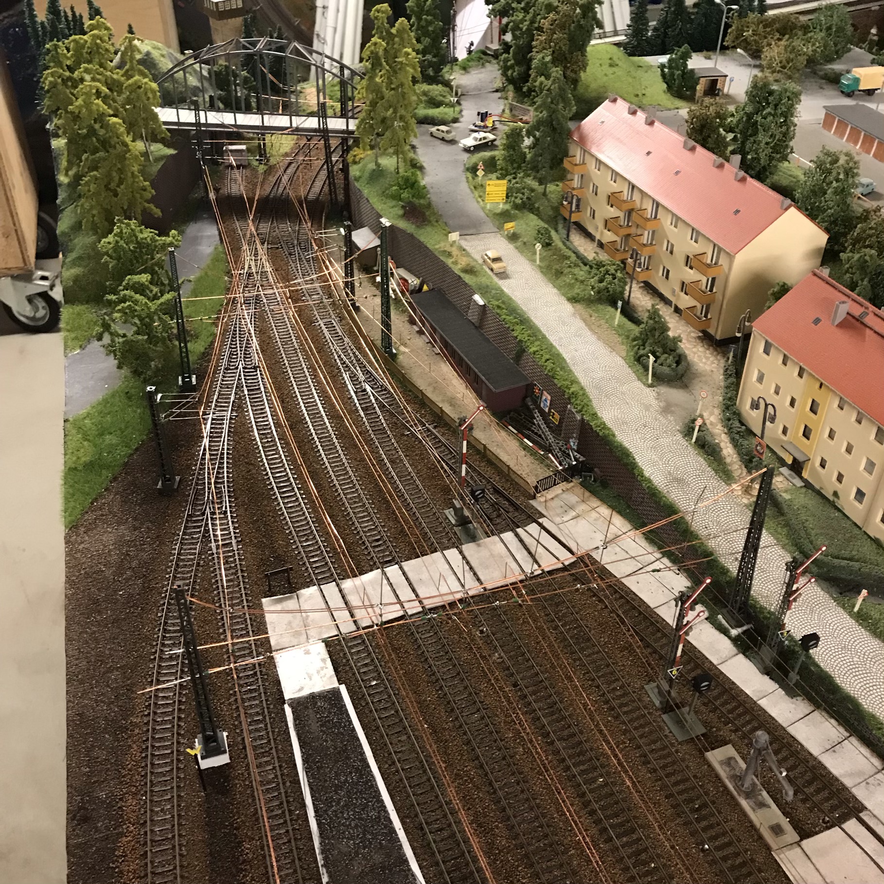

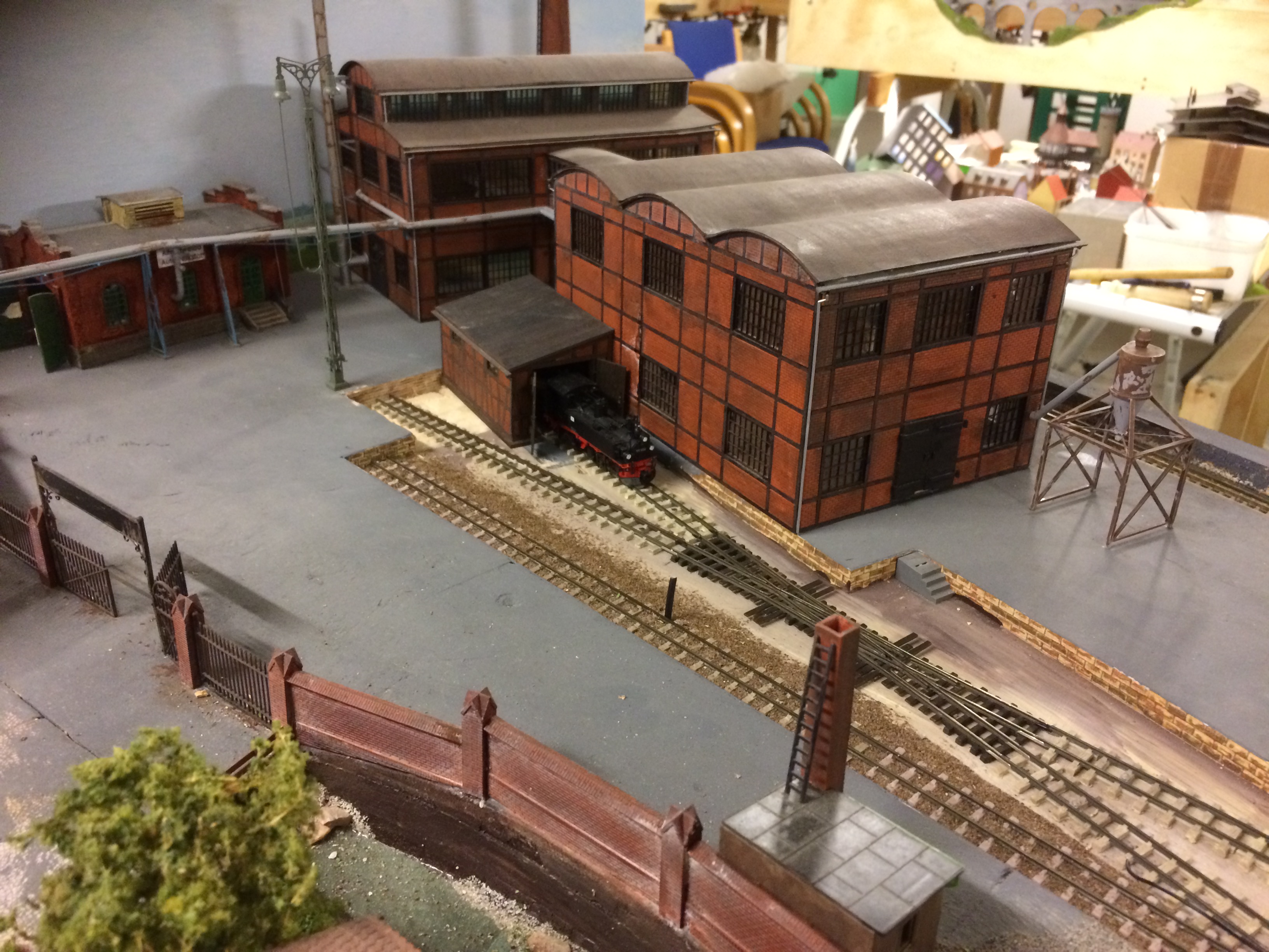

Vi fortsætter arbejdet på vores tyske modulanlæg.
Specielt omkring BWet sker der en del. Detaljer inde i og udenfor remisen.

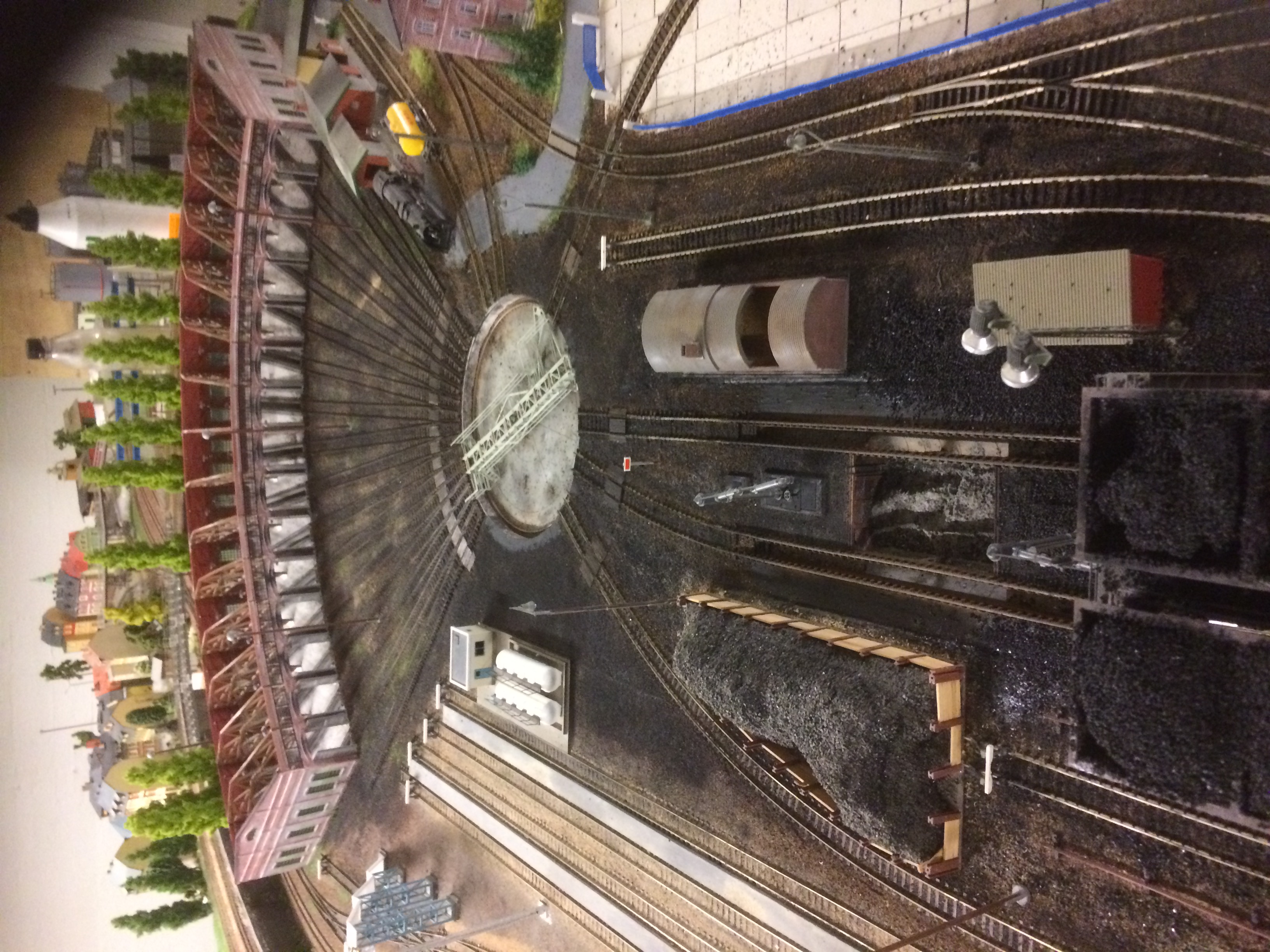

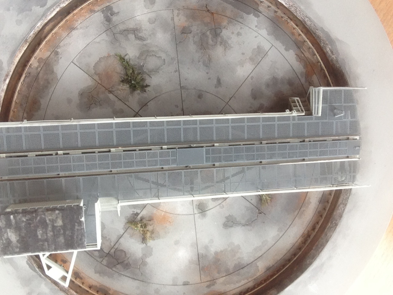

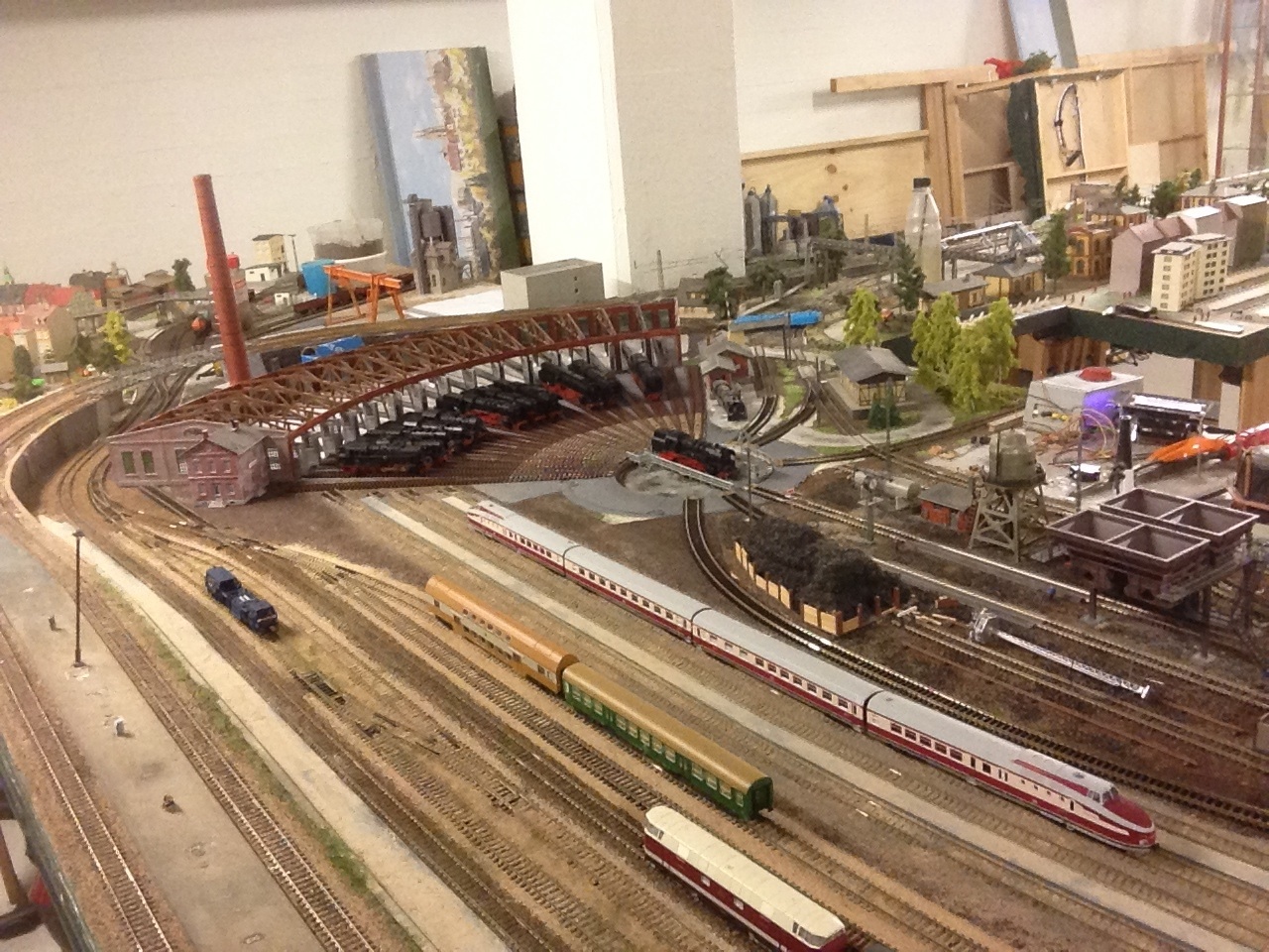

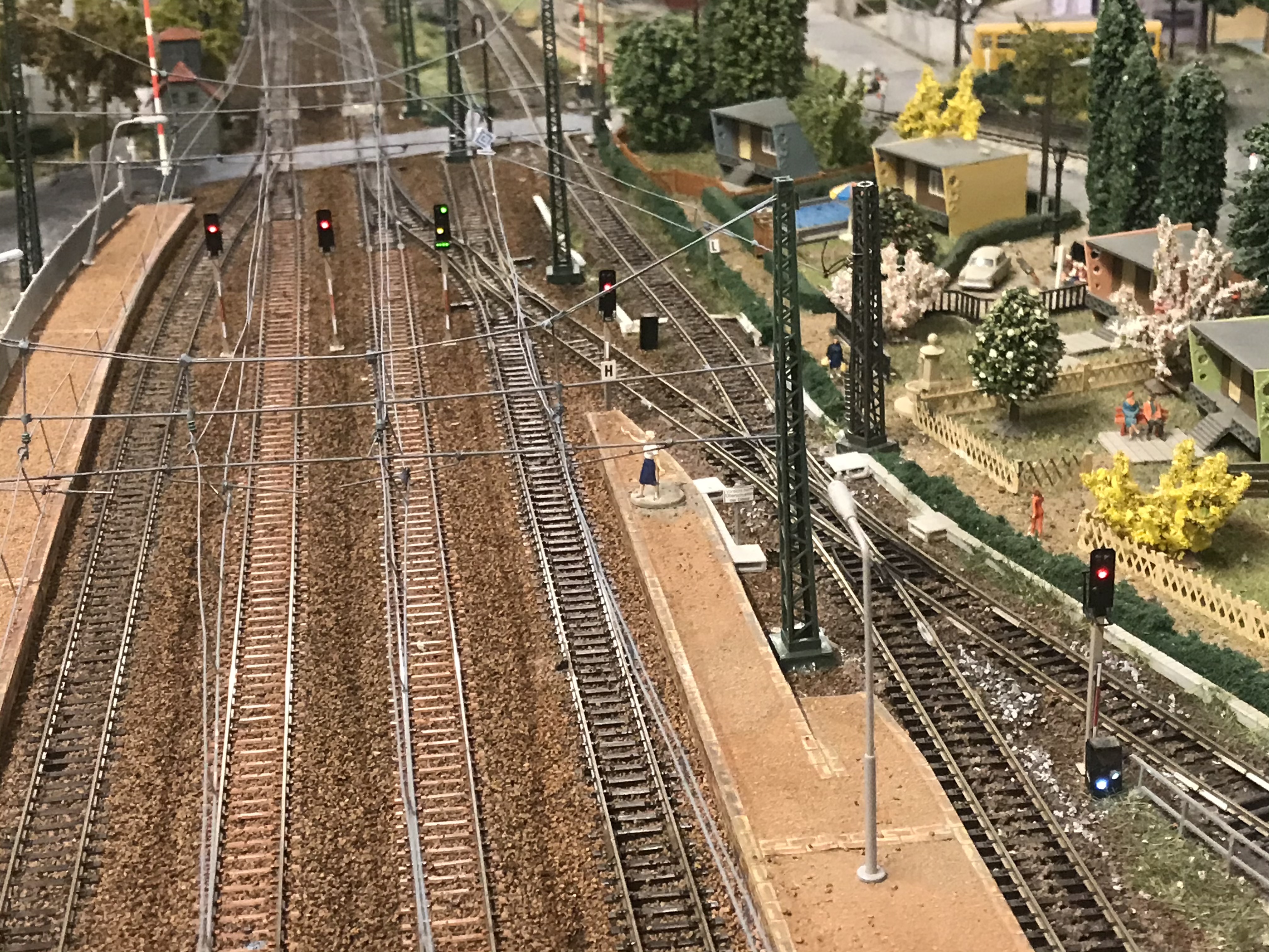

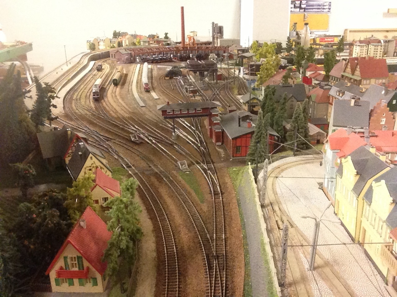

IMG_1883.JPG 1.04 MB
IMG_1844.JPG 1.58 MB
Niels

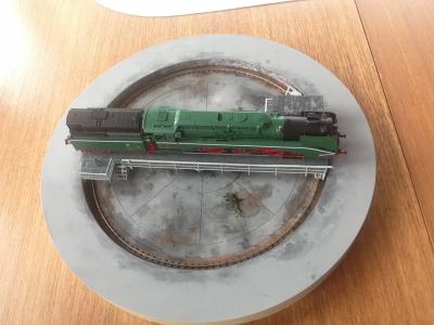

Indlæg: 377
Hej Martin/TT-Klubben,
Flotte billeder og tak for at vi andre må følge med i processen.

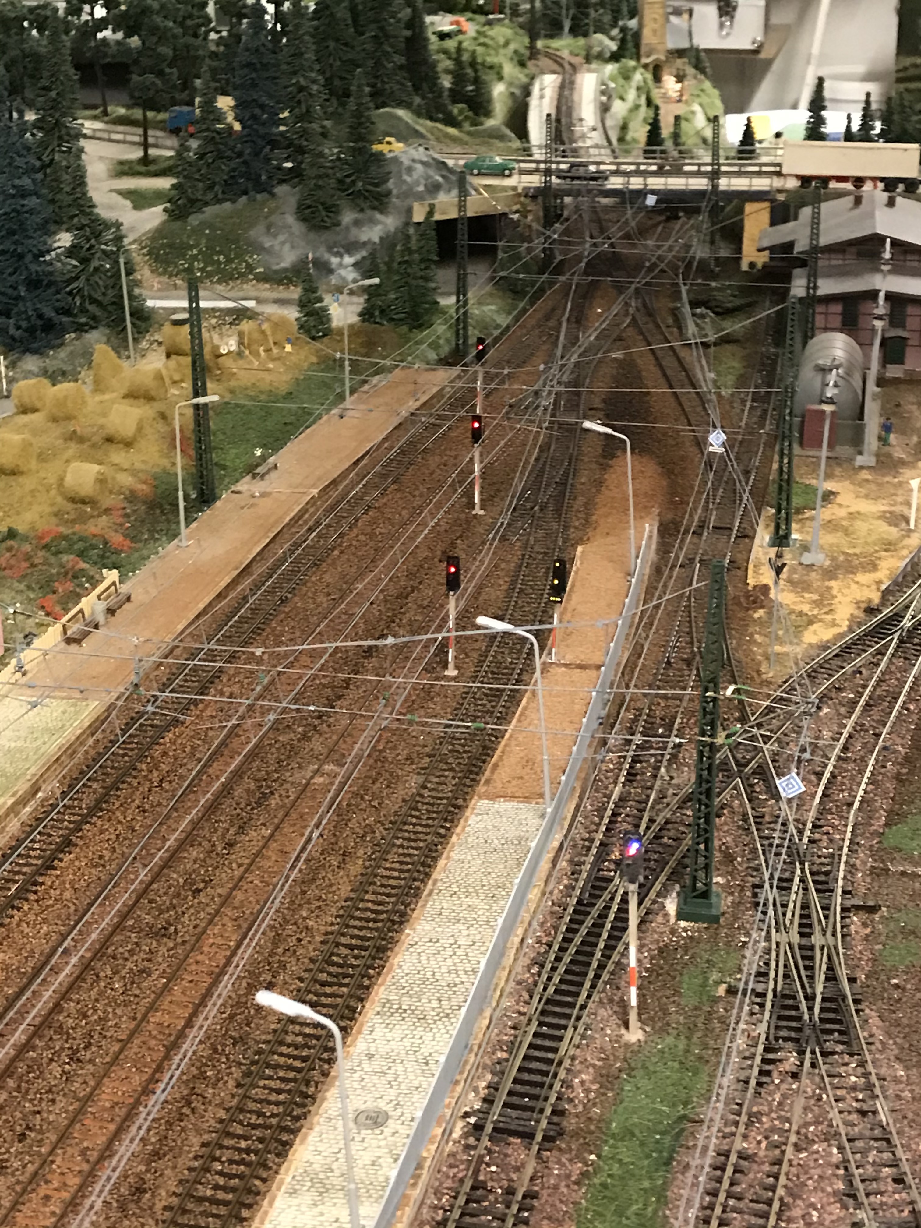

På det sidste foto fremstår drejeskiven meget "ren og nyvasket", i det ellers kulsorte landskab..  Laughing out loud
mj hilsner
Niels
http://www.niels-modeltog.dk
TT-Däne
Indlæg: 146
Hej Niels...
Ja den ser lidt for "ren" ud endnu. kommer noget mere patina på senere. Også sporene til vognstammer og lyntog, langs med BWet ser rene ud. Det snyder dog lidt på billederne...
mvh. Martin

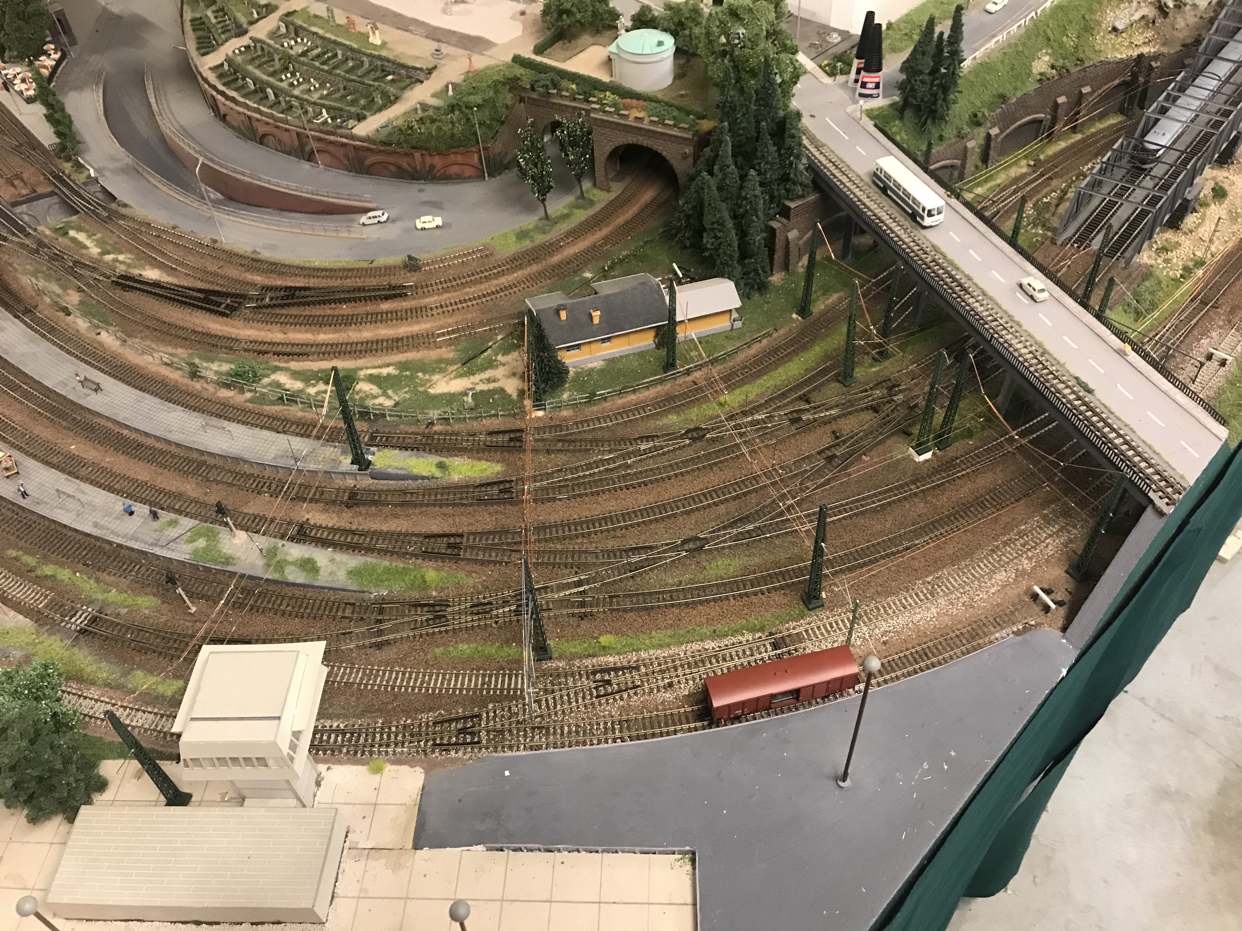

Arbejdet er i sin afsluttende fase med detaljer og køreledning, inden det til April endnu engang skal udstilles i Tyskland, nemlig til vores hidtil største udstilling til dato: Intermodellbau i Dortmund.
Her lidt billeder.
Udover dette, er Profilen på DMJU side opdateret, hjemmesiden tt-klub.dk og facebook: søg  Dansk TT Klub
. Billede
Mvh. Martin

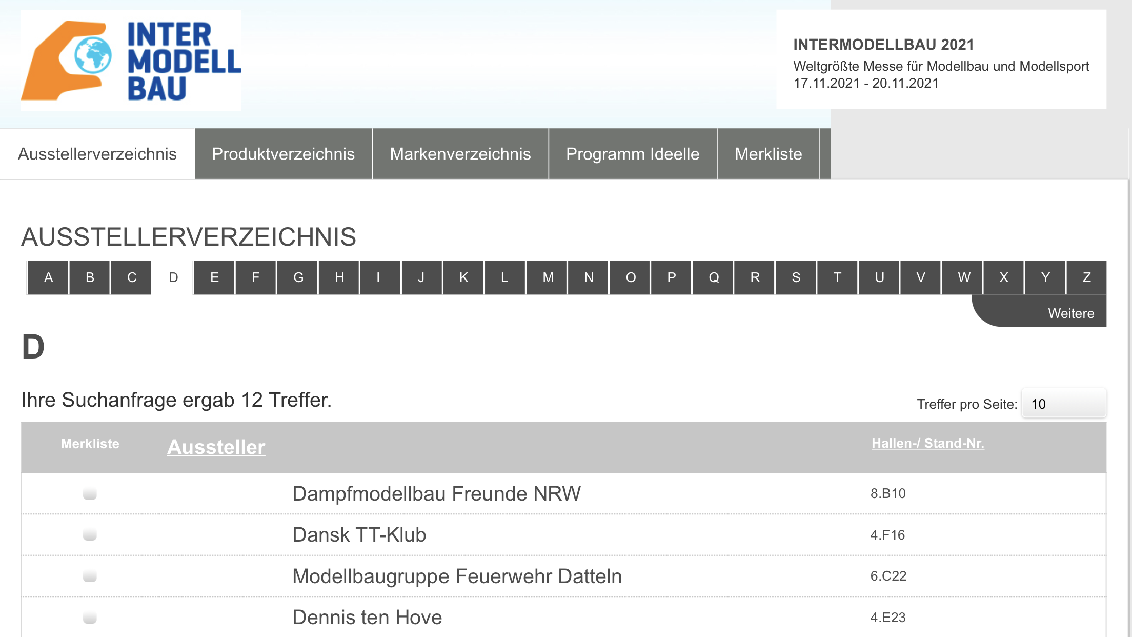

Da det som bekendt stoppede med udstillinger i foråret 2020, kom vi ikke til Intermodellbau i Dortmund.
Men kontrakten er bibeholdt, hvilket betyder, at vi tager af sted i Uge 46, 2021 i stedet for. (3. Udskydelse)
Vi har ikke hvilet på lauerbærene, men har tværtimod bygget intenst videre på anlægget, så videt mulig coronareglerne har tilladt det. Allerede i sommer, da Intermodellbau blev skudt til foråret 2021 (2. udskydelse), besluttede vi at renovere vores banegård Hagenau...., som udover Alt-Mittweida er blevet fornyet. De sidste detaljer mangler dog, ligesom sporvognsstrækningen nu både får elektronisk styring og køreledning....
Til de der kender vores anlæg, kan man se, at der er kommer komplet ny sporplan på begge stationer, som skal sikre et bedre flow i kørslen og mere realistisk sporplan....
God påske til jer allesammen
Vh. Martin/TT-Klubben....

Vi har de sidste par måneder arbejdet med det sidste elektronik, som nu er ved at blive testet.
Ledningerne vil derefter blive bundtet pænt igen(transportklart), så det er klar til kommende udstillinger. Sensommeren og efteråret vil så stå i detaljens tegn. Detaljerne skal der kræses om og de uundgåelige ting der er knækket af ved renoveringen genetableres.
Sommerfelt køreledningen skrider også planlagt frem. Snart når det hele banen rundt Smile

Håber vi ses i Dortmund, til Intermodellbau.
Dansk TT-Klub har fået stand nr. 4.F16
mvh.  MartinBillede

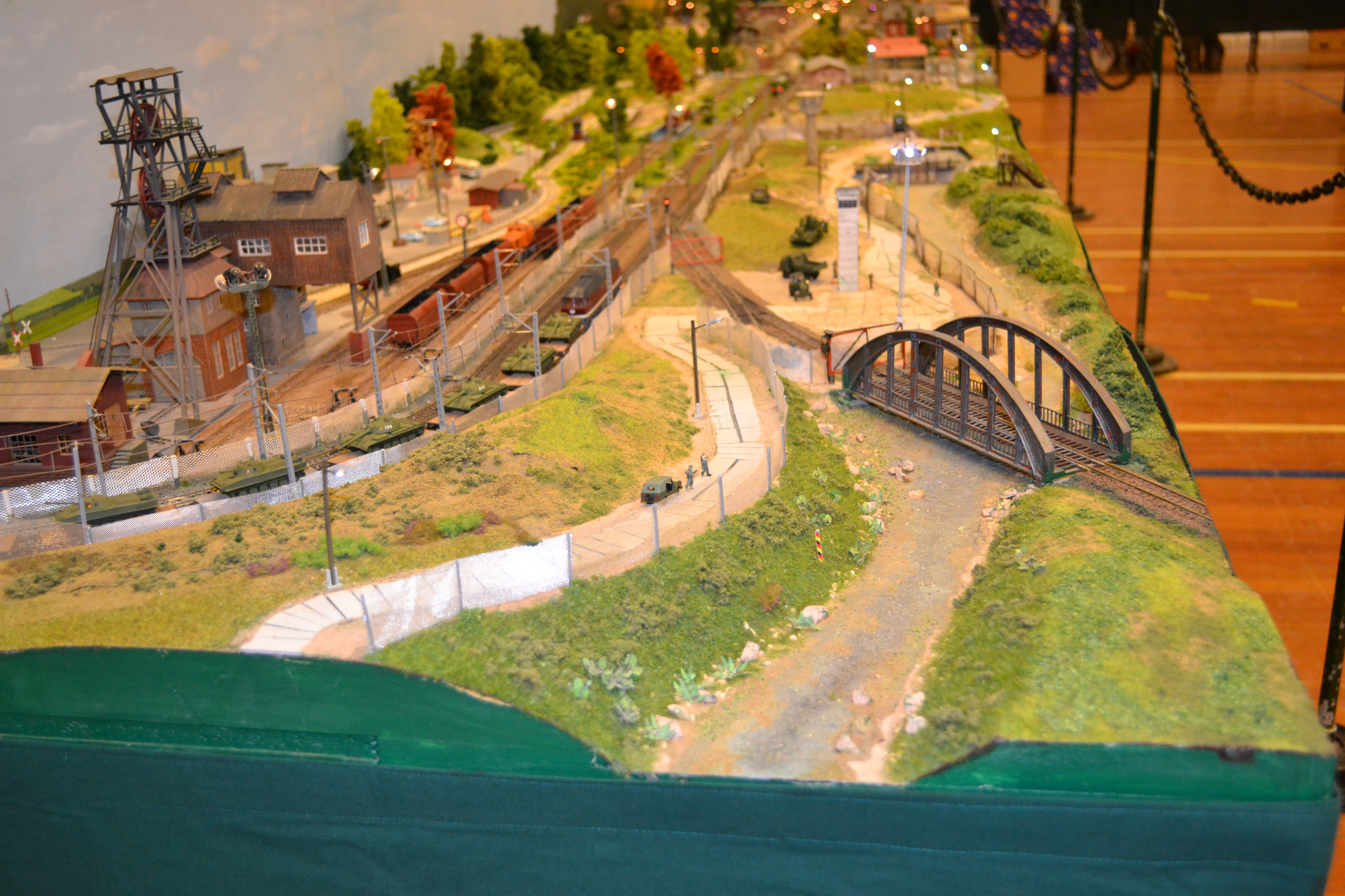

Vi er ved at lægge sidste hånd på vores nyeste moduler.
Deltager med en helt ny udstillingsvariant til Hobbymessen 4./5. November.
Her en lille smagsprøve.
VhBillede. Martin, TT-Klubben
