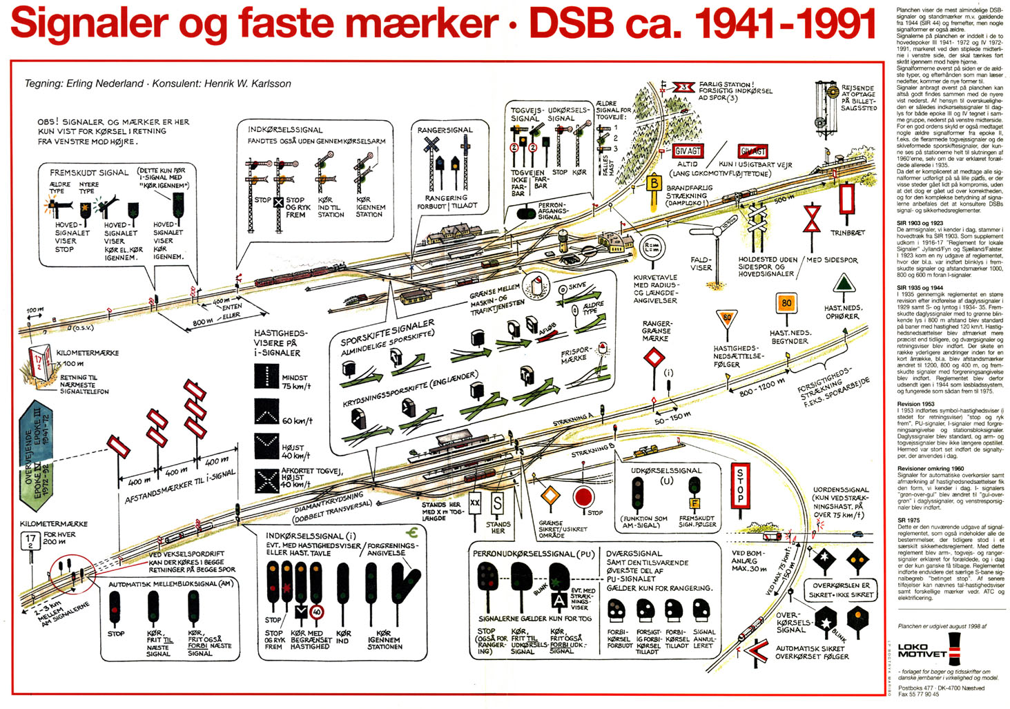

Nu har jeg endelig fået lavet min bane færdig rent spormæssigt, men på met tidspunkt kommer jeg til at skulle opstille signaler på stationen.
det ved jeg INTET om! hvordan tilegner man sig viden omkring det emne?
findes der en vejledning/guide inden for dette topic?

Du har fået et par henvisninger, herunder til praksis ved DSB/Banedanmark i signalleksikon på lundsten.dk. Men det kan være omfattende og tungt stof at komme igennem. Lidt introduktion kan være en fordel. I hvilket omfang du behøver signaler, afhænger bl. a. af om din bane ligner virkeligheden, om signalsystemet skal være udtryk for enkle eller mere komplicerede driftsforhold, og i hvilken tidsperiode.
Signaler kan være daglyssignaler eller armsignaler, men lad os for nemheds skyld nøjes med at se på daglyssignalerne. Alle signaler og deres visning kan du finde i signalleksikon, benyt ordene i beskrivelsen til at søge.
Indkørselssignaler er den vigtigste signaltype. Signalet opstilles før en station og dækker indkørsel på stationen. Afstanden fra yderste sporskifte afhænger af hastigheden og om der finder rangering sted på stationen. Indkørselssignaler bør kunne vise "stop" og "kør"; hvis det er muligt at køre gennem stationen, kan indkørselssignalet ofte også vise "kør igennem".
De næstvigtigste signaltype er udkørselssignaler som tidligere kunne udelades hvis hastigheden var lav. Udkørselssignaler dækker kørsel fra en station ud på strækningen. Signalet opstilles/opstilledes i reglen ved rangergrænsen eller ud for yderste sporskifte. Signalet bør kunne vise "stop" og "kør". Hvis strækningen har mellemblok, kan udkørselssignalet ofte også vise "kør igennem".
På en station findes/fandtes i reglen flere andre signaler, f. eks togvejssignaler for udkørsel eller perronudkørselssignaler. Sådanne signaler dækker kørsel fra et perronspor eller godsafgangsspor mod udkørselssignalet. De kan kun vise en kørtilladelse hvis udkørselssignalet viser en kørtilladelse.
Det var en meget kort introduktion, men prøv at søge de forskellige signaltyper i signalleksikon og læs videre der. Forhåbentlig bliver du fanget af emnet.
