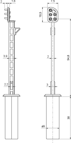

hvis jeg skal købe et sammle sæt for at få masten og div små ting
http://www.conrad.com/H0-DISTANT-SIGNAL.htm?websale7=conrad-int&pi=21118...
det liner et danske mast rigtig godt
5 € 37 kr pr styk
25 styk 925 kr
signal 1450
total for danske signal + sammle sæt 2375 så jeg spare 750 kr ved at købe en mast
og så er alt købt i dk så jeg ikke skal venter på de sender det da alt kan henter i bil når man er område af kbh

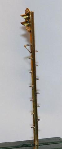

Du kunne jo også selv lave nogle master. Det vil kunne holde dine omkostninger nede.
Jeg har vedheftet et billede af min udgave af en typisk epoke 3 mast.

"Gert Frikke" skrev:
Hej!Du kunne jo også selv lave nogle master. Det vil kunne holde dine omkostninger nede.Jeg har vedheftet et billede af min udgave af en typisk epoke 3 mast.Gert
okay det er godt lave
hvad har den mast+ signal koste dig
for en plast mast koster 6 kr og signal 32 så 38 kr
er det nemet at male den mast du laver liner messing

Hej igen.
Der er vel næppe for meget mere end 10 kr. messing i sådan et signal.
Der medgår selvfølgelig noget tid, men så har du også et signal i model, du ikke kan købe dig til.
Jeg grunder det bare med en metalgrunder på spraydåse. Så kan du male på det uden problemer afterfølgende.

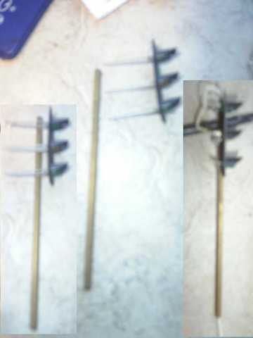

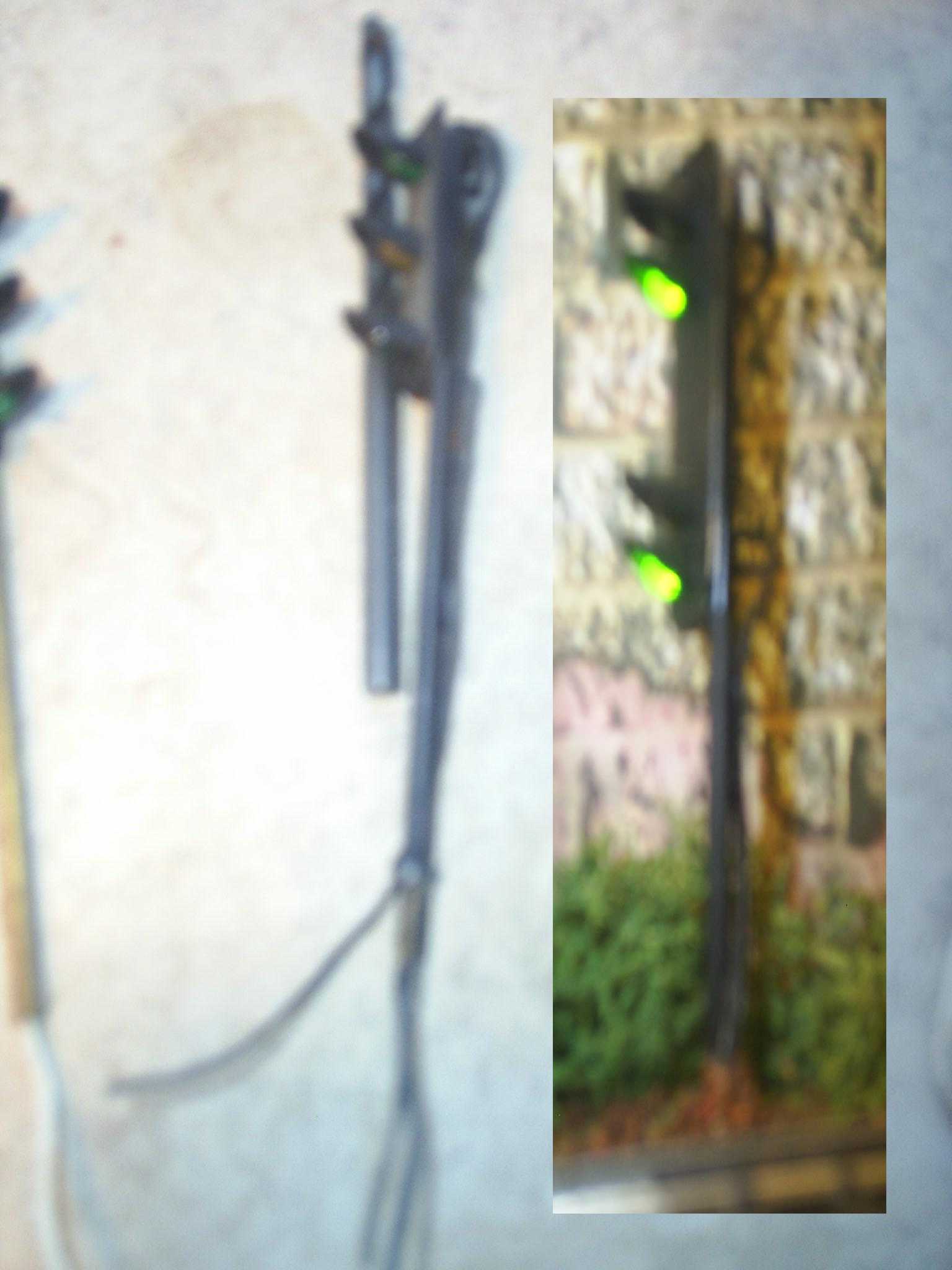

Jeg laver min signaler af messing rør ca. 7,50cm D.2,5mm.
Det er ellers flot arbejdedit signal Gert F.
Sinal 1 Rotated(1)_WEB
Sinal 5 Rotated(1)_WEB

Indlæg: 347
en lille smule uskabe billeder Laughing out loud Laughing out loud Laughing out loud men man kan da se lidt
har selv tænek på et rør men det er jo ikke en mast men en hurtig mulighed

kildemoes
Generaldirektør ved DKB
Indlæg: 439
Kunne det tænkes at du på noget tidspunkt kunne tage nogle skarpe billeder?
Klaus[/quote]
Yes Klaus /miken det er mit store problem, jeg arbejder hårde på sagen, men er ikke bedste ven med mit digital, det er for lille, og jeg ryster for meget på hændrene, og er genrelt op og slås med det når der skal tages foto, men det lykkes vel nok, en eller anden engang Wink
