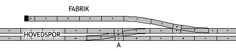

Lad os antage at vi har en to-sporet hovedstrækning og en fabrik.
Fabrikken skal nu have lagt et sidespor. Der skal både ankomme gods til - og afgå gods fra fabrikken. Det vil ske på daglig basis.
Hvordan vil man anlægge sådan et sidespor på en to-sporet strækning? Vil man kun forbinde et af sporene fra hovedstrækningen, eller vil man forbinde begge hovedspor med sidesporet?
Jeg har vedhæftet et eksempel der illustrerer mit spørgsmål, her har jeg forbundet begge hovedspor med sidesporet.
Hvordan vil virklighedens jernbane være?
sidespor
"MY1201" skrev:
Hejsa.Lad os antage at vi har en to-sporet hovedstrækning og en fabrik.Fabrikken skal nu have lagt et sidespor. Der skal både ankomme gods til - og afgå gods fra fabrikken. Det vil ske på daglig basis.Hvordan vil man anlægge sådan et sidespor på en to-sporet strækning? Vil man kun forbinde et af sporene fra hovedstrækningen, eller vil man forbinde begge hovedspor med sidesporet?Jeg har vedhæftet et eksempel der illustrerer mit spørgsmål, her har jeg forbundet begge hovedspor med sidesporet.Hvordan vil virklighedens jernbane være?Med venlig hilsenSøren
Man vil nok forbinde begge spor, som du har gjort det. Tilbringertoget skal jo også "hjem" igen Smile

Tak for de interessante svar. Jeg tænkte nok at omstændighederne ville have kraftig indflydelse. Mit spørgsmål er selvfølgelig research til, hvordan en evt. model skal udformes. Det er til et modul.
Da det er et modul, kan vi selvfølgelig ikke vide, hvor langt der er til nærmeste station, men lad os antage at der ikke er langt. Vi taler måske højst en til to km.
Jeg har ikke rigtig tænkt på muligheden for omløb. Jeg havde kun tænkt på det for nemhedens skyld, men lidt udfordring skulle der også være. Smile
