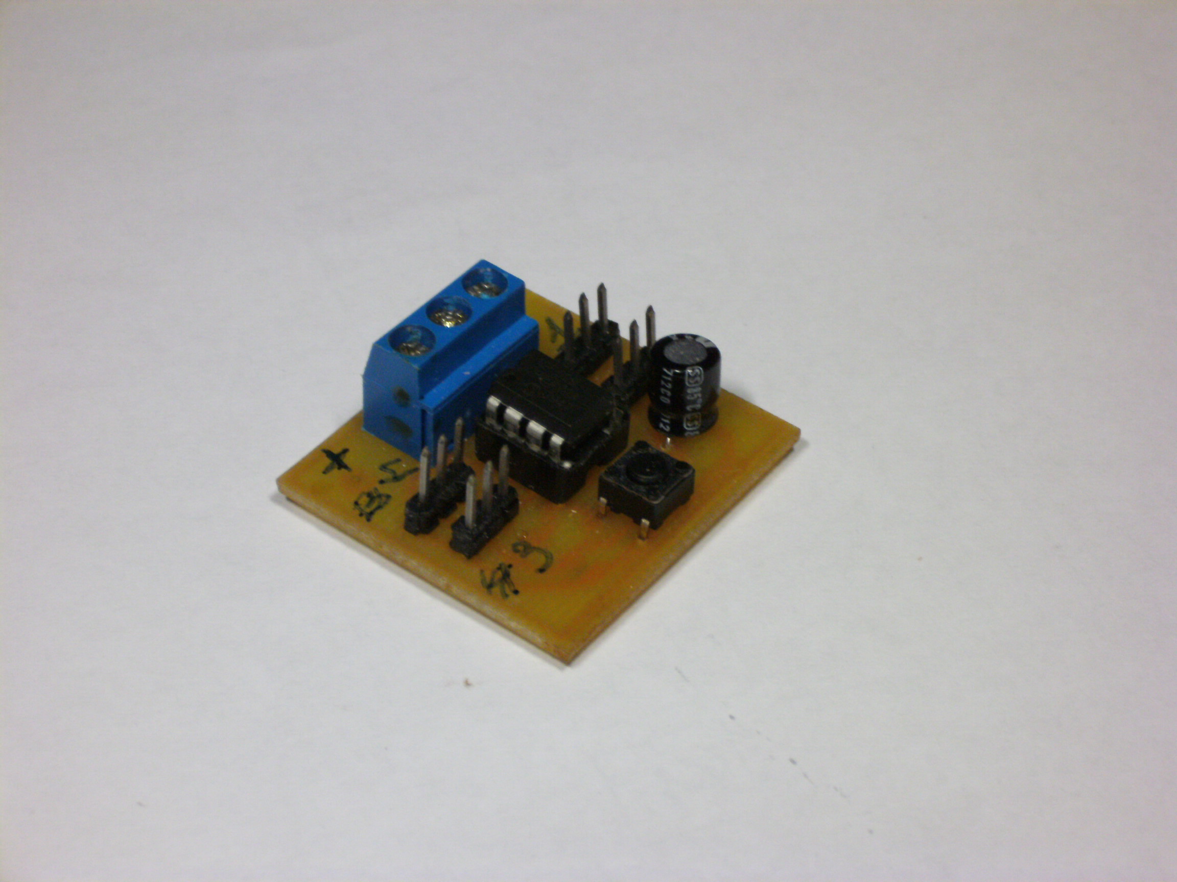

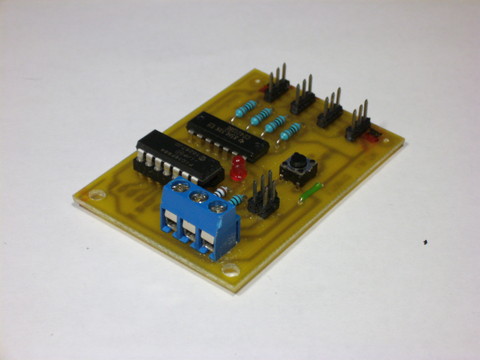

De 2 typer decoder er begge slankede udgaver af af de oprindelige.
Mini decoderen den kan i hente alle oplysninger på følgende link:
http://www.tinet.cat/~fmco/dccacc_en.html#servo
SB servo decoderen på følgende:
http://www.digital-bahn.de/bau_servo/sand.htm
Jeg kan garanterer at disse decoder virker, jeg bruger dem nemlig selv
, ud fra divisen hvorfor betale dyre penge for noget man selv kan lave billigt og som er simpelt og virker.
Sorry må heller huske at skrive at PRINT og færdig brændte PIC kredse KAN leveres.
