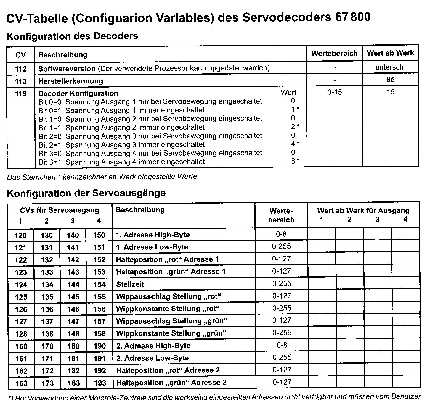

Er der nogle af jer som ved hvordan jeg får adresserne 2000 & 2001 til at virke ? Hvor skriver jeg de 2 tal ind ?
Adresse 2000 består så af tallene 7 & 208 er det korrekt ? og adr 2001 af tallene 7 & 209 ?
Men hvor skriver jeg det ind ? jeg har skrevet det for adr. 2000 = cv 120 = 7 & cv 121 = 208. Det virker bare ikke. Er det forkert det jeg gør?

Addresses from 256 the values for the High byte and the Low byte must be calculated. For
example, programming of the address 2000 is as follows.
• Divide the address value by 256 (2000/256 = 7 remainder of 208).
• Register the integer result (7) as value in CV for the High byte (e.g. CV 120).
• Register the remainder (208) as value in CV for the Low byte (e.g. CV 121).

Jeg kan fint skifte mellem DCC & MM, men jeg har en ide om det er i min IBII jeg skal lede efter problemet. Den vil ikke "gemme" den nye cv, jeg kan fint i de lave adr. men ikke hvis jeg vil op i feks adr. 200! Så det fatter jeg ikke. Jeg frygter lidt vi er i området omkring fejl 40 Laughing out loud
Jeg plejer ikke at have problemer med at tildel adr. så jeg fatter det sgu ikke helt!

Hej Torben.
Jeg har ikke fået testet det endnu, men hviken software version har din IB II ?
Min har 1.004 ( har selv opdateret den)
Fra UB
DCC Weichen oberhalb der Adresse 1021 werden jetzt richtig gemäß dem
DCC-Datenformat angesteuert.
Achtung: Wenn Sie Magnetartikeldecoder 67200,67400,67500,67600,67800,67810,
die einen Programmiertaster haben, mit einer Adresse größer
als 1021 mit der Software-Version 1.001/1.001 programmiert haben,
so müssen Sie diese Decoder mit der Version 1.004/1.002 neu
programmieren.

Har den nyeste opdatering
IB II Softwareversion 1.005/1.007 vom 12.04.2011
