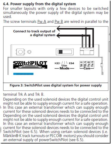

jeg har et problem med min 7 esu servo decoder
jeg har trukker et kabel igemmer min moduler der på har jeg sat min decoder samet ecos så kan de snakker sammer
men når jeg tænder for mit anlæg klikker de servo decoder 2 gang kan høre dem fra den ene end til den anden og så går ecos på stop
har tilslutter dem sådan her
se billed
hvis jeg kobler alle modul fra og tar et af gang er der ingen problemer kan styre alle skifter ingen problemer
hvorfor gøre den det sådan at jeg skal tilslutter et modul af gang

Er der en speciel grund til at du forsyner dine servodekodere med "den dyre digitalstrøm" frem for en DC forsyning?
Mit bud på det der sker er at du trækker for meget strøm i opstartsøjeblikket, når du tænder for din udgangsspænding til sporet, derved går din digitalstation i stop.
Brugte du i stedet en seperat forsyning til dine sporskiftedekodere skal digitalstationen kun levere kommandoer til dekoderne og ikek strømmen der bruges til at trække servoerne.

fordi der sider en 90 W forsyring til den og den skal kun styre de 7 decoder lige nu det skuller den da kun gøre
men jeg test lige med strøm fra et andet sted var faktisk igang med det for at test

Ja, men hvad står udgangstrinnet til i strømbegrænsning?

det hjælp mig tak

bruger 300 udaf 3000 som jeg læser det

Men under opstart?
