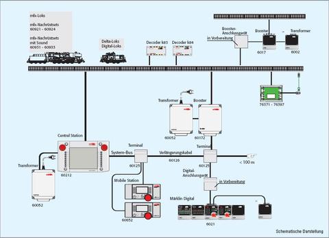

Derfor leder jeg efter en løsning hvor jeg ikke skal ud og trække nye ledninger, og ideén med 2 CS'er lå lige for. Jeg er tilbøjelig til at give Kresten ret i at vi endnu ikke har fået det fulde udbytte af digitaliseringen endnu. Jeg kan se i Märklins katalog i tegningen over hvordan man kobler deres digitale enhedder sammen, at der er mulighed for at koble de 'gamle' digitale styrepulte sammen med en CS'er. Er der nogen af jer som har prøvet det?
Jeg har fundet følgende tekst og billede på Märklins egen hjemmeside....
Wie sind bisherige Geräte (6021, 6036, 6040, 6043) weiter verwendbar? Durch eine optionale Adapterbox wird es möglich sein, die bisherigen Märklin Digital Geräte mit dem Bussystem der CENTRAL STATION zu verbinden und sie damit auch mit Märklin Systems weiter zu verwenden. Durch ihren hardwaremäßigen Aufbau bedingt behalten diese Geräte allerdings ihren bisherigen, "alten" Funktionsumfang.
