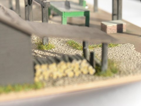

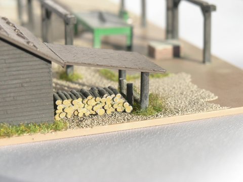

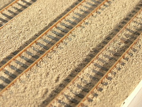

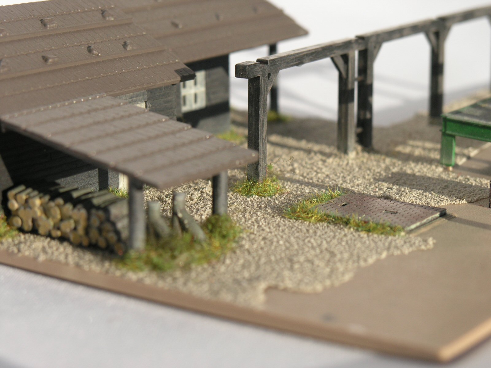

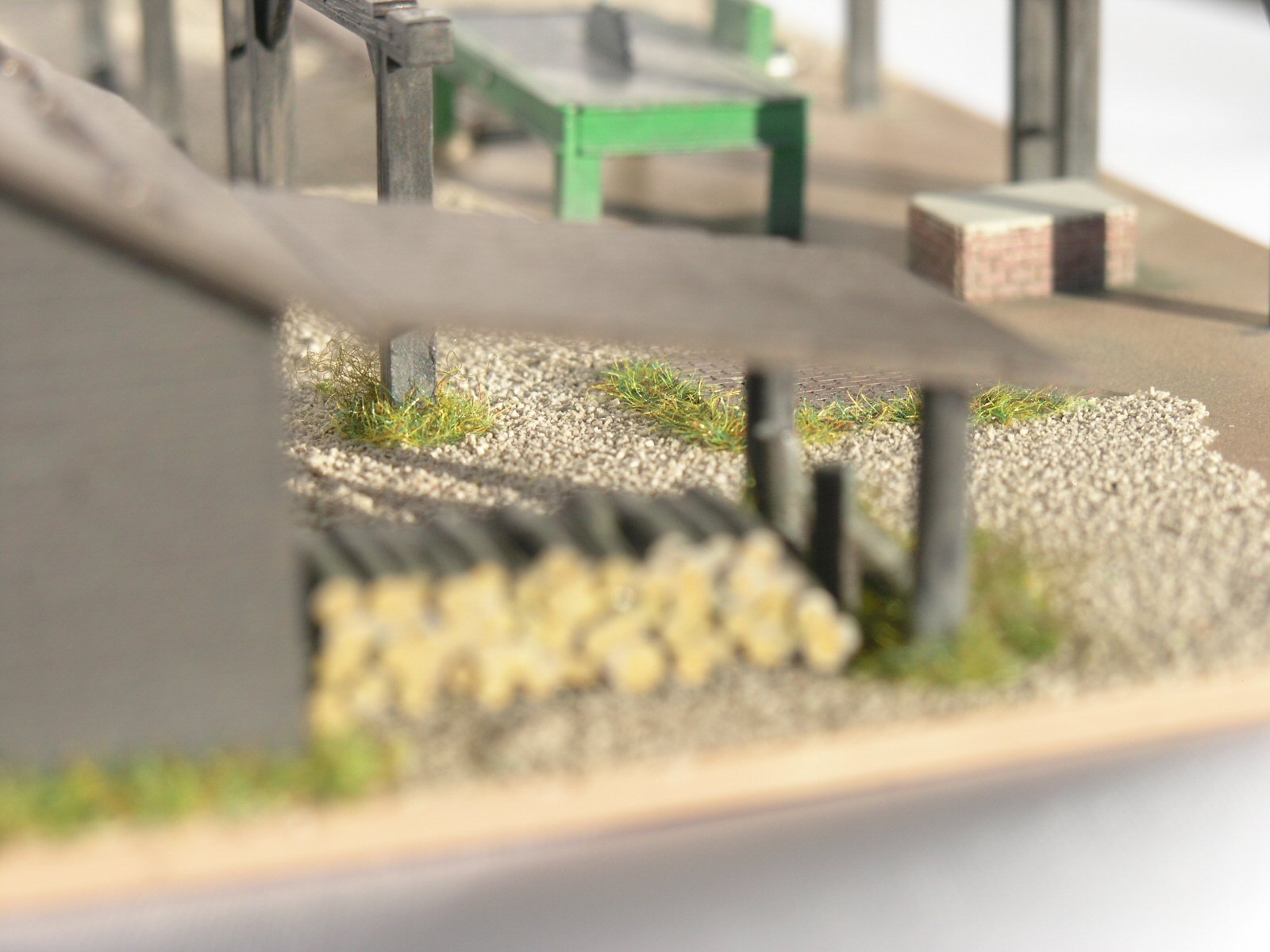

Efter vort uformelle Sporskifte-komsammen til Banebørstedagen i dag, lovede jeg at uploade et par billeder af det "sand", jeg bruger i øjeblikket.
Der er tale om Noch 95645 Schotter, fein, hellgrau - som muligvis i virkeligheden kommer fra Woodland Scenics. Selvom det er den fine model, er den stadig lidt for grov til min smag - men det ser nu ikke helt så slemt ud i virkeligheden. På selve sporet ser det endda helt fint ud, synes jeg, men det er for groft til savværket.
Sporet er egentligt beregnet til at ligge i bunden af en skuffe til opbevaring af rullende materiel, men jeg har benyttet lejligheden til at udføre forskellige eksperimenter på det. Derfor har svellerne også forskellige nuancer - man kunne kalde det en farveprøve. Laughing out loud
Savværket er Heljans udmærkede model - endnu langt fra færdig, som det ses.
Noch-Woodland fint lysegråt sand
Heljan savværk 1
Heljan savværk 2
Heljan savværk 3

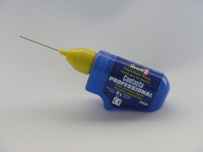

Iøvrigt et meget fint savværk du er ved at opbygge. Hvordan undgår du og I andre limrester på de forskellige bygningsdele :?: Jeg har det nemlig med at sjaske lidt for meget rundt med min sprøjteflaske med lim :oops:
Hilsen Dennis
Indlæg: 4.365
Da' Dennis.
Det er meget nemt - man skal bare lade være med at sjaske. Wink
Men indrømmet: Med nogle limtyper er det ret svært. Model & Hobby lokkede mig til at prøve Revells lim - og det var stærkt vanedannende. Bemærk den lange, tynde kanyle - den hjælper både med at begrænse limmængden og med at komme til de mest underlige steder. Kan anbefales.
Revell lim
Og jeg har noget lignende fra Faller ... så selv med min sjuskede og u-rutinerede hånd undgår jeg limsøer.
