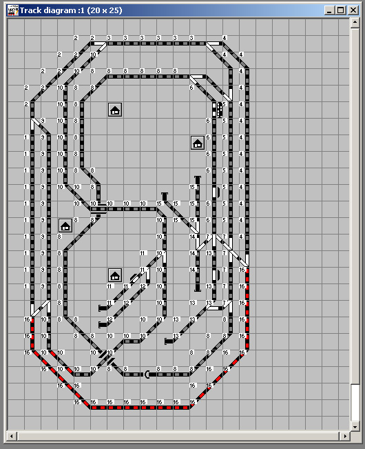

Jeg sidder lige og tygger lidt på hvordan jeg skal forbinde min S88'er.
Jeg ved at måden hvorpå det fungere, er at når en port bliver grounded så får windigipet en impuls. Spørgsmålet er bare, om man skal vælge at lade et skinnesegment generer impulsen i den ene eller den anden "ende".
[code]eksempel:skinner ------:------:-------:-------:Impuls enhed ^ ^ ^Afsnit A B C[/code]
Hvis et tog kommer til afsnit A, så er det i først "midt" i afsnit A der bliver meldt optaget, og når så toget rammer "midt" i afsnit B, vil denne melde optaget, men såfremt afsnit A er langt nok, vil A nå at melde "ikke optage" før B melder optaget. (giver det mening?)
Hvordan håndterer man den situation? (Laver man meget små afsnit, eller kan windigipet sættes op til at forvente et længere tog?)
vedgæftet er en lille tegning over banen, og den segmentering jeg påtænker at lave. Er det helt i skoven?

Din måde er sådan set god nok om du kun vil bruge afsnittene til at se om der holder tog
Men vil du bruge dine s88ér til at styre banen få du straks brug for lidt flere blokke (afsnit) wdp kræver et bremse stykke og et stop stykke, så tager vi fx. afsnit 4 ( vil gå ud fra dette er en station ) så bør de yderst skinner være et nyt afsnit, og dermed et nyt s88 port nr. lad os kalde det 100 :idea: "for det nr indgå ikke på din tegning"
Så vil wdp bruge afsnit nr. 4 til at bremse toget en smule, og nå det rammer afsnit 100 stoppe toget helt.
Sådan som du har inddelt banen p.t vil toget bremse ned i afsnit 16 for at stoppe lige nå det rammer afsnit 4, også har du ikke dine vogne inden ved perron
Om du kører marklin, vil jeg vælge at isolere den ene skinne fra til dine s88, dette gøre du ALTID har kontrol over om dine spor er besat, for det med at bruge en kontakt skinne eller reed kontakt vil kun give en kort impuls til din s88ér, og et blik på skærmen, medmindre du indskyder et relæ som holder strømmen åben til næste kontakt punkt afbryder den igen.
Håber dette giver dig lidt hjælp

Tak for svaret. Jeg tænkte på om man ikke kan "bede" win-digipet om at bremse toget når det når afsnit 4 ? - Dvs. det først bremser når det rammer afsnittet, og togets bremselængde så gør at det rammer nogenlunde hvor det skal... (Hm, ja, ok, jeg kan godt hører at det begynder at knibe lidt :? )

Jo det kan man som godt, men det bliver desværre bare aldrig rigtigt godt, for som du ønsker det, vil toget ramme afsnit 4 og herved give wdp besked på nu der tog der skal standse, så skal man bed wdp om først at stoppet efter x-antal sekunder, og da ikke alle lokomotiver bevæger sig ens, få du meget uens stop, samt muligheden for at nogle lokomotiver slet ikke nå at få sig sidste vogn over sporskift.
En anden løsning kan være denne.
Du fjerne blot de første mange s88 punkter i afsnit 4 se din vedhædtede sporplan.
Så begynder toget som blot sin ned bremsning i afsnift 16, denne nedbremsning er som blot, at toget lige tager toppen af topfarten, og først nå toget rammer afsnit 4, få det besked på fuldstop, her er det så de egenskaber du har givet dekoderen, samt de ekstra egenskaber du har skabt i wdp der bestwemmer bremse længden
Jeg gå ud fra disse spørgsmål har sin begrundelse i at spare udgifterne på s 88 moduler, dette tror jeg dog du bliver ked af i længden, for jo flere s88 punkter du har, jo sjove og mere varieret kørsel kan du lave
