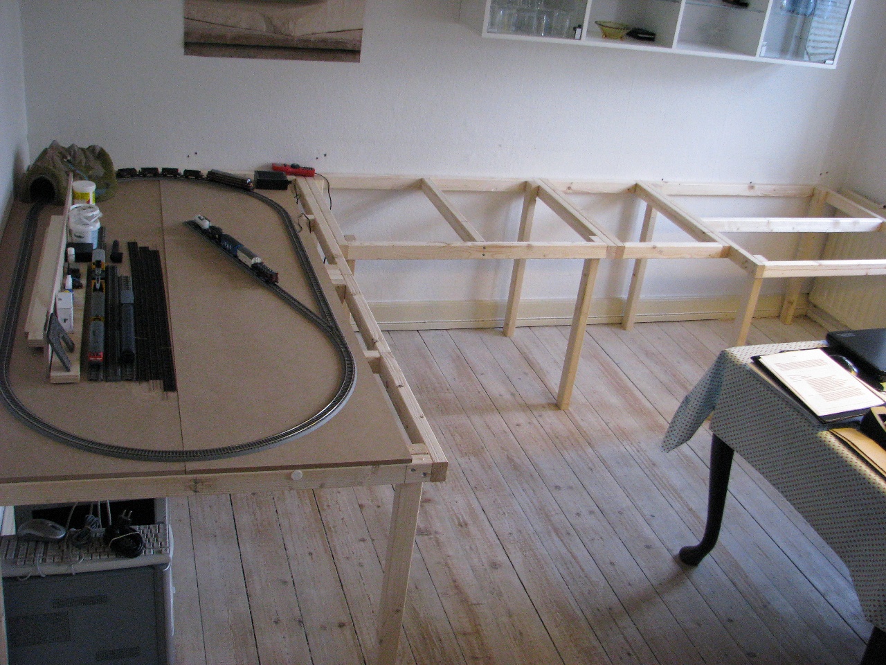

Så kom modulerne på ben :-)
Utroligt hvad en dags koncentreret arbejde kan resulterer i!
Jeg fandt nogle meget pæne 38 x 56 mm lægter i Silvan som hverken behøvede afpudsning eller høvlede hjørne. Smile
Hele skelettet blev bygget for kr. 250,- og tog en søndag. Det er vigtigt at man er nøjagtig med alle mål, men ellers kan jeg sagtens anbefale det til alle gør-det-selv-folk. Det er bestemt ikke svært.
Jeg har forsøgt at lave det som 3 moduler a 100 x 100 cm, 1 modul a 100 x 80 cm samt et udligningsmodul på ca. 50 x 80 cm. Det hele står på egne ben (undtaget det lille udligningsmodul) og er derefter skruet sammen og fastgjort ind i væggen.
Det hele virker MEGET solidt og jeg er bestemt tilfreds med resultatet.
Højden på skelettet er 75 cm hvilket giver en OK højde når de næste 2 etager bliver bygget oven på.
Ideen er at når (ikke hvis) vi engang flytter kan jeg relativt hurtigt adskille modulerne og transporterer dem til vores nye hjem, hvor det hele i løbet af kort tid kan være kørende igen. Samtidig kan jeg relativt nemt det nye sted eftermonterer længere ben hvis jeg ønsker hele anlægget højere op.
Som det kan ses har min datter på 5 allerede taget en del af anlægget i brug med noget af hendes miljø og hun har godkendt det så langt Wink
Hele det opstillede miljø og pladerne til venstre kommer naturligvis væk. Desuden mangler jeg 2 stk. lægter på vendemodulet til højre, således at det bliver nemmere at lægge skinner.
Næste opgave er forsøgsopstilling af skyggebanegården og udsavning af træ til sporlægning.
Træskelet
