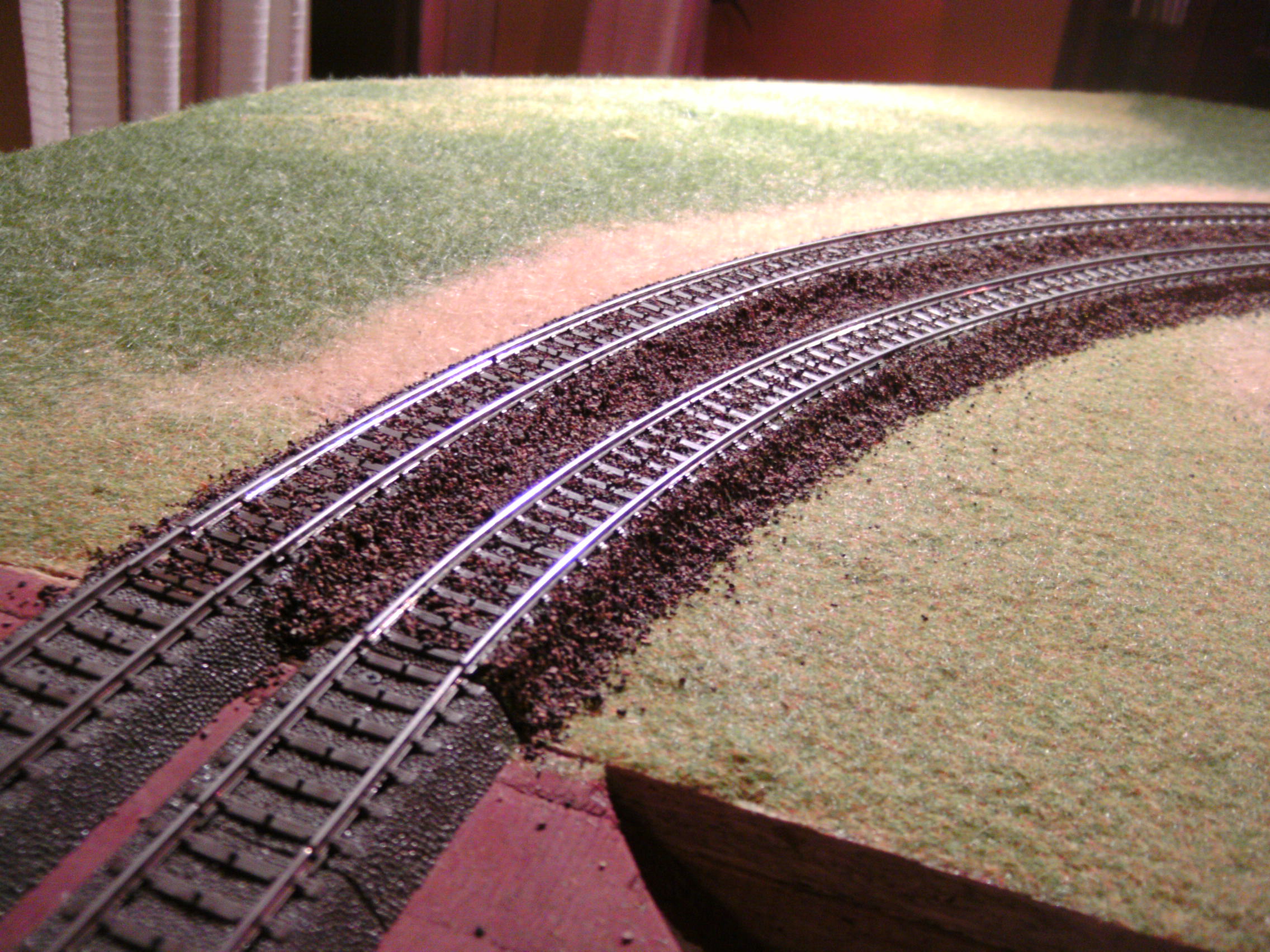

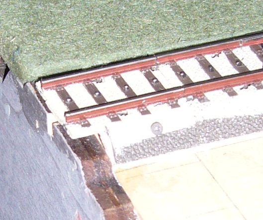

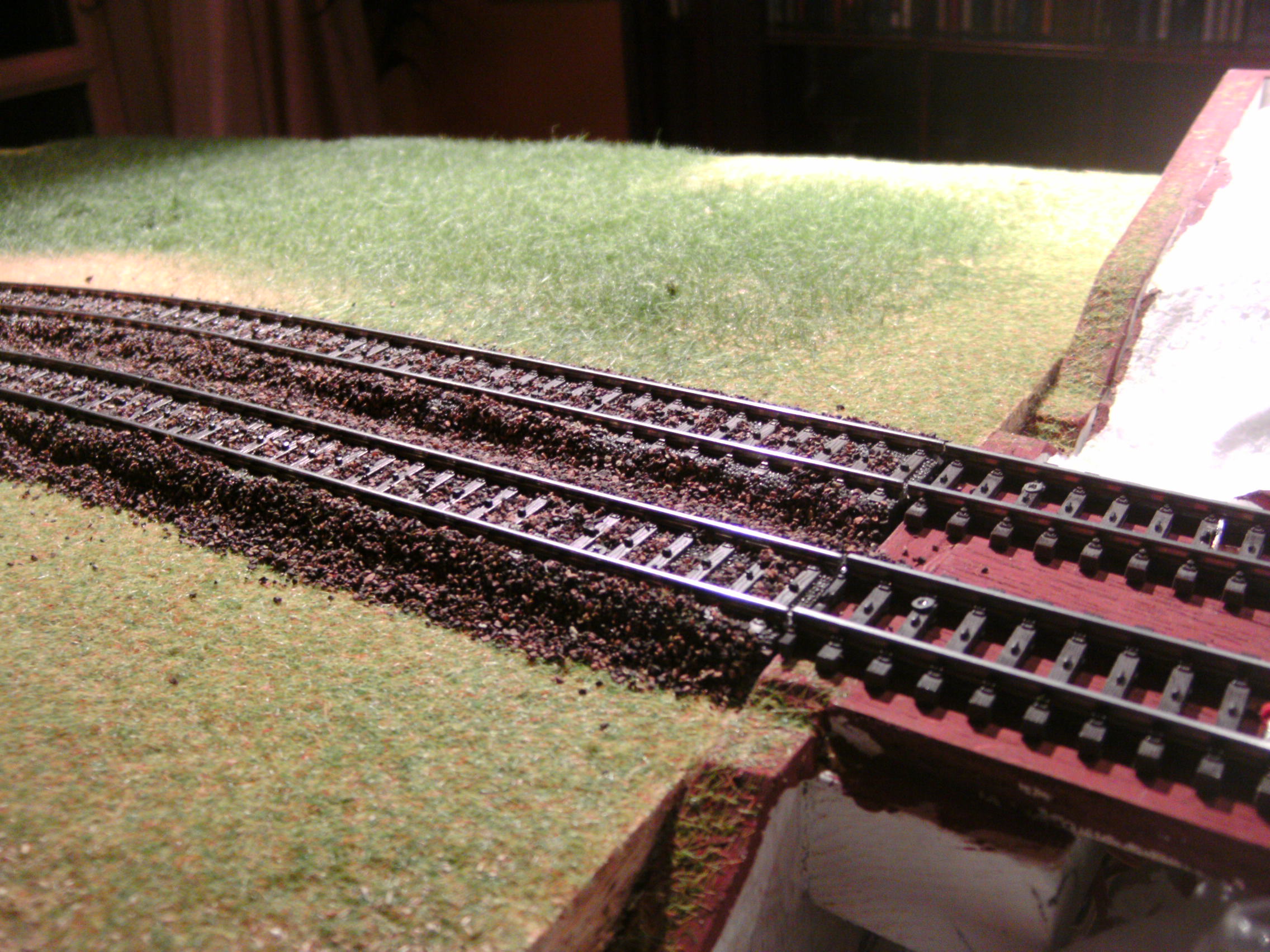

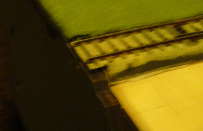

Billederne viser hvordan jeg klarer modulovergange. (de er desværre taget tju-hej)

jeg har valgt at sænke tracheen istedet for som nipe
det der er vigtigst er afstanden imellem sporene er korekt , højden kan altid justeres over samleskruerne imellem modulerne
profilerne på det ene foto passer ikke sammen i landskabs , men er også kun sat sammen for sporets og almindelig afprøvning af det køreteknikske skyld

Kylle/Christian og jeg har begge sænket traceen - dvs pladen C-sporet ligger på.
Christian skærer så ud i endeprofilet for skinnen, hvor jeg skærer ud i skinnen for endeprofilet
(Jeg vil prøve Christians metode næste gang)
