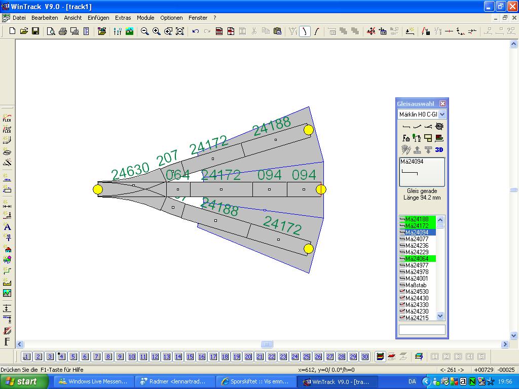

Indlæg: 959
nu ved jeg ikke hvordan en heljan remise er men passer det her?
1
mvh, simon / stenlillebanen
http://rc-elektronik.dk/

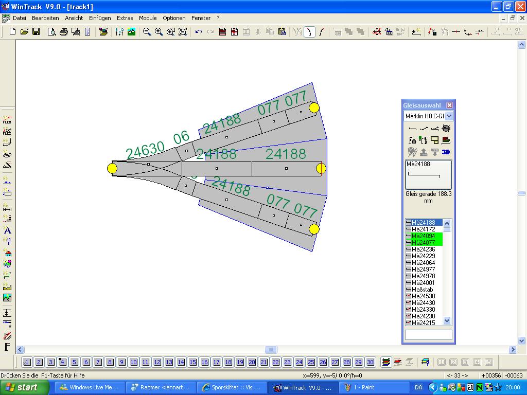

eller det her?
2

"stenlille banen" skrev:
og med k skinner Wink
Det er fint nok at du forsøger at putte Märklin skinner ind i en Märklin remise på en compyter. Ved du, hvordan Märklin remisen og Heljan remisen er i forhold til hinanden?

Indlæg: 959
Det er fint nok at du forsøger at putte Märklin skinner ind i en Märklin remise på en compyter. Ved du, hvordan Märklin remisen og Heljan remisen er i forhold til hinanden?Klaus
nej hvorfor tror du jeg lavede to med c skinner Wink
