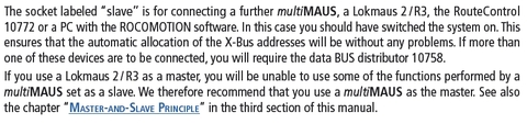

Mange tak for dit svar men i manualen til multimaus på side fire står der at på indgangen "slave" kan bruges til en PC, jeg har vedhæftet en del af dokumentet hvor det fremgår, prøv lige at læs det og se om du ikke får det samme ud af teksten, på forhånd tak.
Det er første gang jeg er på dette forum, jeg ved ikke om udklippet er kommet med i mailen til dig ??

Ok, "x-bus" kunne lyde som noget med xpress net. Hvad står det i afsnittet om "master/slave" som der blir henvist til?

Det er korekt som Moppe skriver, se lidt på på GenLi interfacet, jeg har lavet et GenLi-S88 interface og bruger dette sammen med Roco Multimause og tidligerer Roco 10764, og det virker perfekt, dog vil du ikke kunne bruge Roco Motion, for de gutter fra Roco har "Låst " deres software til KUN at kunne kører med det orginale interface 10785, og til en pris på ca. 1500,- så ved jeg ikke.
Jeg ved heller ikke om Roco interfacet 10785 vil arbejde sammen med andre styreprogrammer, men jeg bruger GenLi-S88 sammen med Windigipet, har også prøvet med TrainController, det samme program som RocoMotion, bare fri for Roco´s interface.
Samtidig kan printet til et GenLi-S88 interface, med lidt mindre komponenter samt en anden Hex kode kører som et Litfinski N88 HSI interface, dette bruger jeg også OG DET VIRKER.
